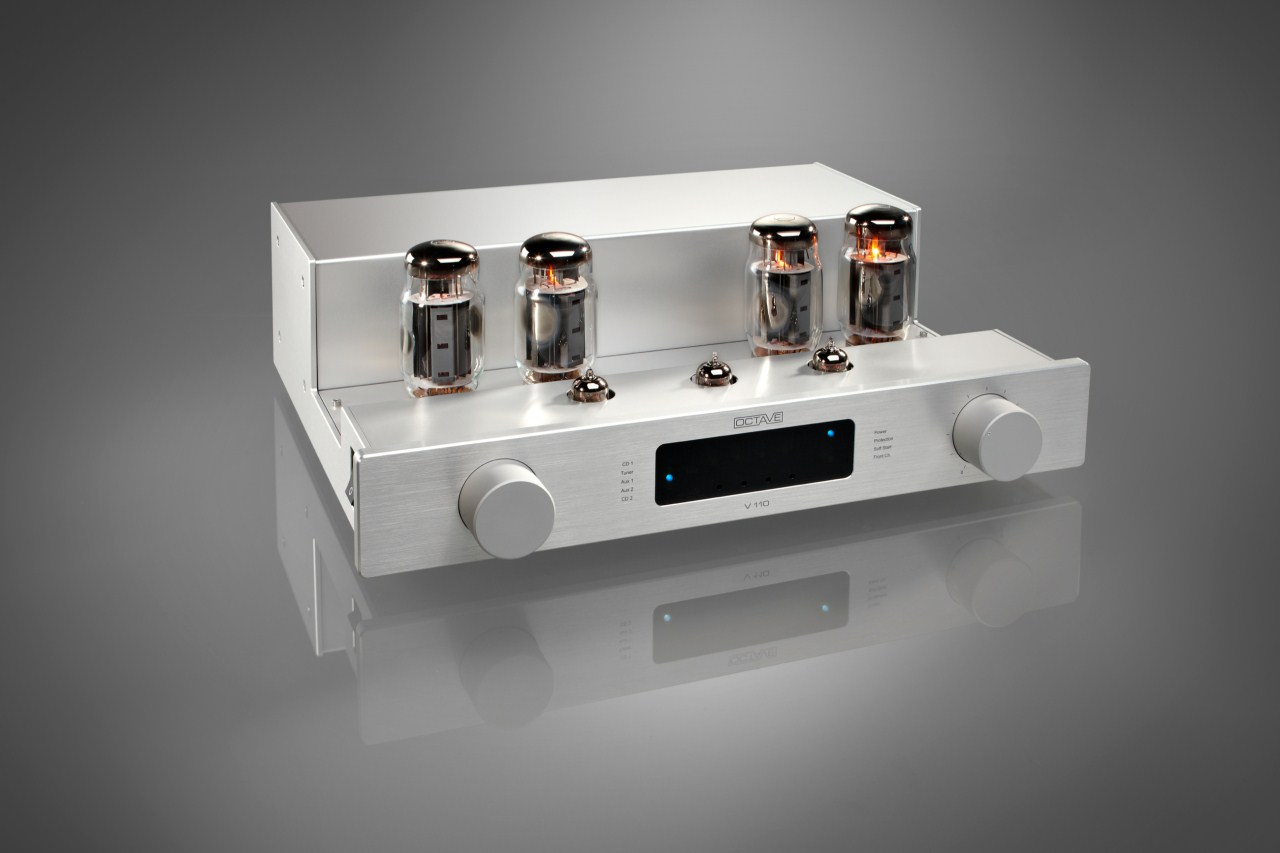

V 100 firmy Octawe to wzmacniacz zintegrowany pracujący w trybie push-pull, o mocy 110 W na kanał (RMS, 4 Ω). Podobnie, jak w przypadku wszystkich innych produktów Octave, wszystkie prace badawcze i projektowe V 110 zostały przeprowadzone samodzielnie przez inżynierów Octave. Wzmacniacz wyposażony jest w układ dzięki któremu sam się reguluje i jest chroniony przed zużyciem podzespołów (np. lamp) oraz błędami użytkownika.
W V 110 zastosowano najnowsze lampy KT120 w opracowanym w Octave układzie wzmacniającym. Niskoszumne, precyzyjne zasilanie gwarantuje stabilną pracę, niezależnie od fluktuacji napięcia zasilającego i zniekształceń wysokoczęstotliwościowych, obecnych w sieci zasilającej.
V 110 to wzmacniacz bazujący na modelu V 70 SE, z poprawionym układem wzmacniającym, a także wydajniejszym zasilaczem. O ile V 70 SE to wzmacniacz zaprojektowany specjalnie pod kątem lamp 6550C, o tyle V 110 ma za zadanie jak najlepiej wpisać w układ Octave lampy KT120. W układzie drivera, zamiast aluminiowych, elektrolitycznych kondensatorów zastosowano ultra-stabilne w czasie kondensatory tantalowe.
Napięcie żarzenia lamp wejściowych i drivera jest teraz znacznie dokładniej stabilizowane. Znacząco niższe są więc szumy oraz zakłócenia pochodzące od tętnień sieci. Zarówno napięcie anodowe, jak i żarzenia są teraz kontrolowane przez ten sam układ zarządzający zasilaniem. Stabilizacja napięcia zasilającego żarzenie lamp gwarantuje stabilną pracę, bez żadnych odchyłek wynikających ze zużycia podzespołów, przy zmianie napięcia zasilającego sięgającym +/- 15%. Każda lampa wyjściowa w V 110 jest chroniona przed przeciążeniem i innymi problemami powodowanymi przez starzenie się lamp.
