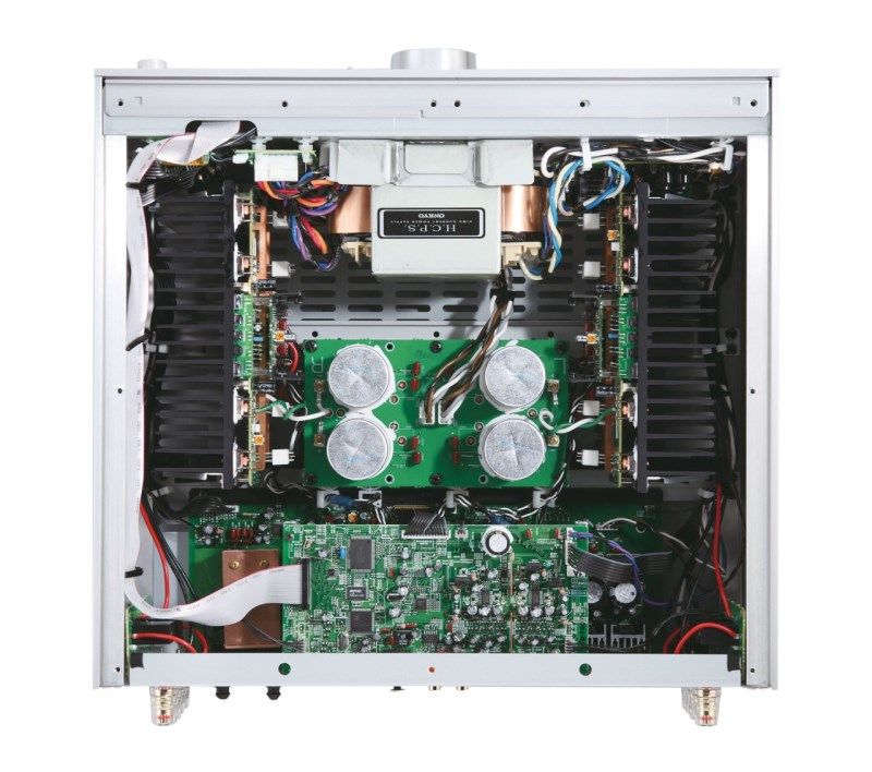

10. Nowa konstrukcja wewnętrzna urządzenia.
Zamiast mocowania płytek z poszczególnymi obwodami bezpośrednio do podstawy obudowy, umieszczono je na specjalnych uchwytach przy przedniej i bocznych ściankach. Taka konstrukcja zabezpiecza elementy elektroniczne przed negatywnym wpływem wibracji.
11. Nowa konstrukcja zewnętrzna urządzenia
We wzmacniaczu A-9000R zastosowano jako front, boki i wierzch obudowy solidne aluminiowe panele. Usztywnia to konstrukcję i zabezpiecza przed niepożądanymi wibracjami oddziaływującymi na elementy elektroniczne, wywołanymi drganiami własnymi obudowy.
12. Elementy o audiofilskiej jakości
Aby zapewnić optymalne działanie wzmacniacza A-9000R wykorzystano do jego budowy elementy o doskonałej jakości, godnej do zastosowania w rozwiązaniach profesjonalnych. Cztery potężne kondensatory o pojemności 18000 µF każdy w bloku zasilacza, miedziana płyta o grubości 1.2mm zapewnia ultra stabilny poziom odniesienia (uziemienie), duże pozłacane gniazda wejściowe i wyjścia głośnikowe, oraz wejście cyfrowe zrealizowane na łączu Amphenol AES/EBU. To wszystko zapewnia najwyższą jakość działania i minimalną degradację wzmacnianego sygnału.
