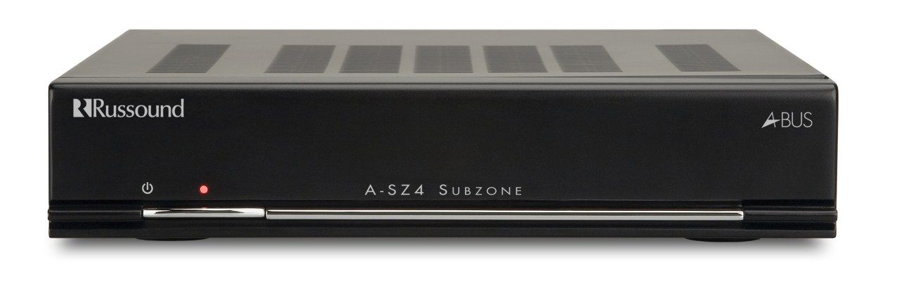

Russound Moduł podstref A-BUS A-SZ4
A-SZ4 jest opcjonalnym modułem podstref dla systemów C-Series Multizone Audio. Podstrefy mają to samo źródło dźwięku, ale posiadają niezależną regulację mocy i natężenia dźwięku. Moduł podstref A-SZ4 A-BUS dodaje cztery podporządkowane podstrefy do C-Series Multizone Controller. Każdy kontroler może pomieścić do dwóch jednostek w podstrefie. Mający wymiary 26.7 x 4.4 x 21.6 cm moduł A-SZ4 doskonale uzupełnia zestaw C-Series Multizone Controller
oraz dzieli ten sam rozmiar stojaka montażowego co Tuner ST1 i wzmacniacz D250LS. A-SZ4 pozwala na wiele sposobów montażu do półki, ściany lub pojedyńczego czy podwójnego montażowego stojaka. Podobnie jak system C-Series Multizone Audio, A-SZ4 posiada wewnętrzne podwójne źródło zasilania na 110-240V. IEC zakończone odłączanym kablem zasilania zapewniający kompatybilność na całym świecie.
A-SZ4 i ST1 zamontowane "bok w bok" przy pomocy dołączonych uchwytów sprzętowych.

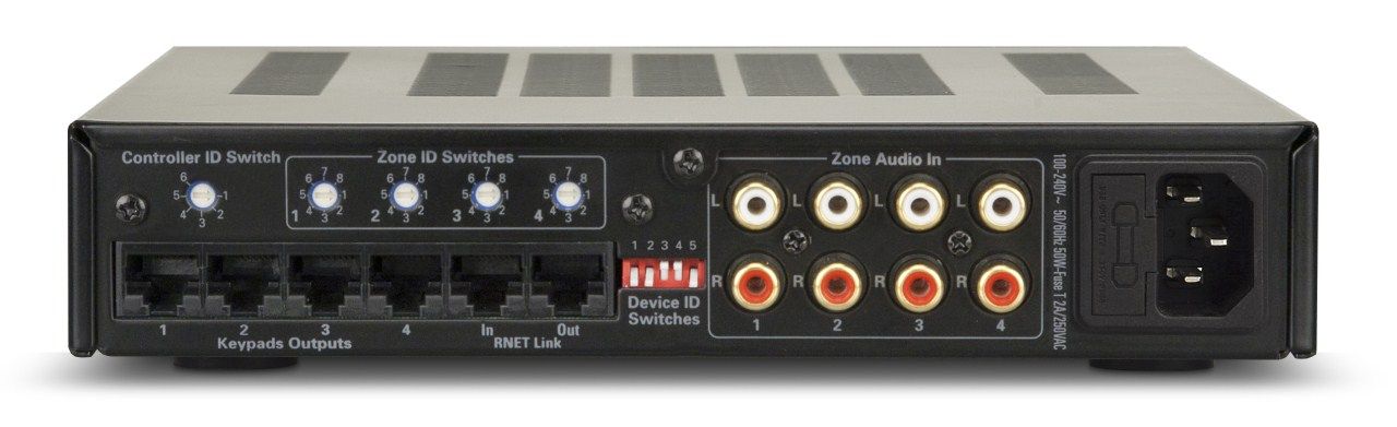

Właściwości Korzyści
Możliwość rozbudowy Dodaj 4 podstrefy A-BUS do C-Series Multizone Controller
Kompaktowy 21.6 Sz. X 4.6 Wys. cm pozwala ustawić 2 moduły "bok w bok" w standardowej 49cm szafce montażowej
Prostota Bezproblemowa instalacja z C-Series Controllers
Wszechstronność Przypisywanie podstref i zróżnicowane opcje montażu
Specyfikacje
Wymiary: 21.6 Sz. x 26.7 Gł. x 4.45 Wys.
Waga: 1.8 kg
Zasilanie: 110-240 VAC @ 50-60Hz 50W (Auto-select)
Bezpiecznik Typ/Rating: ((2) TL250V/125V 2A
Odpowiedź częstotliwościowa: 20Hz-20kHz +/- 0.1 dB
Całkowite zniekształcenia:
Stosunek Sygnał/Szum: 105 dB A-zrównoważony
Wejścia stref Audio: 4
Impedancja wejściowa: 47K
Max wejście audio: 3.5 Vrms
Porty wejściowe klawaitury: (4) RJ45 / T568A - 3.8 m max długość kabla
RNET Link: (2) RJ45 / T568A - 45 cm max długość kabla
