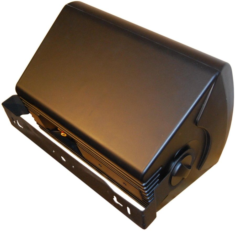

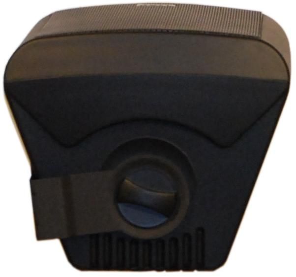

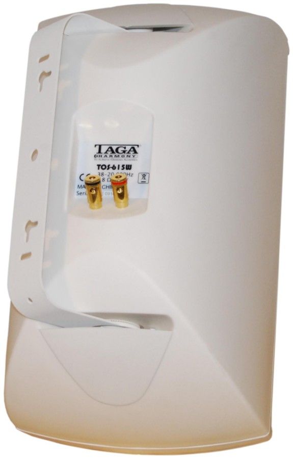

Wszystkie modele są wyposażone w ruchome uchwyty montażowe, które ułatwiają instalację i pozwalają na prawidłowe ukierunkowanie strumienia dźwięku.

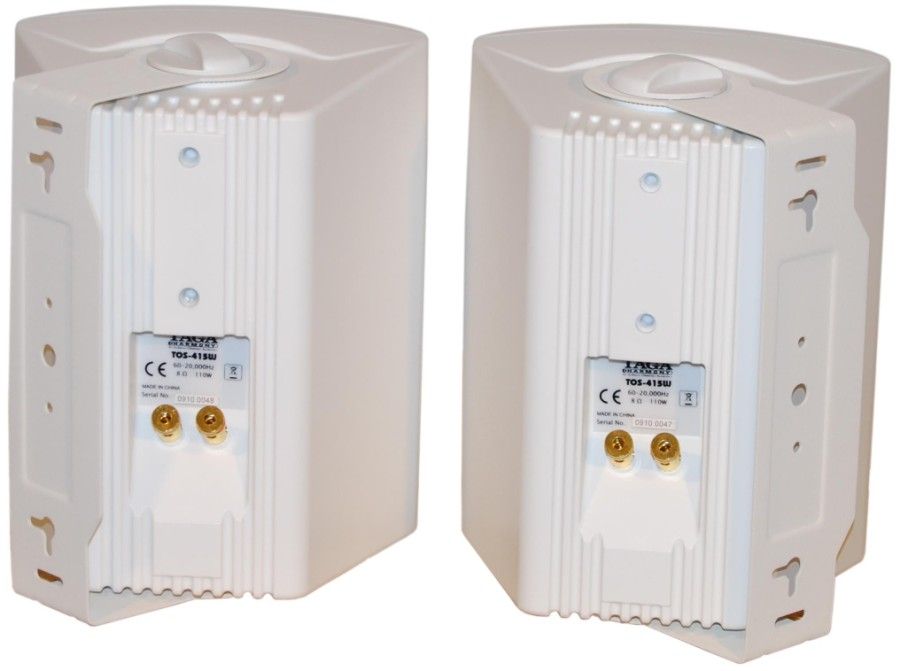

Sprężynowe bananowe przyłącza głośnikowe ułatwiają instalację w przypadku użycia przewodu bez zakończenia złączką bananową.

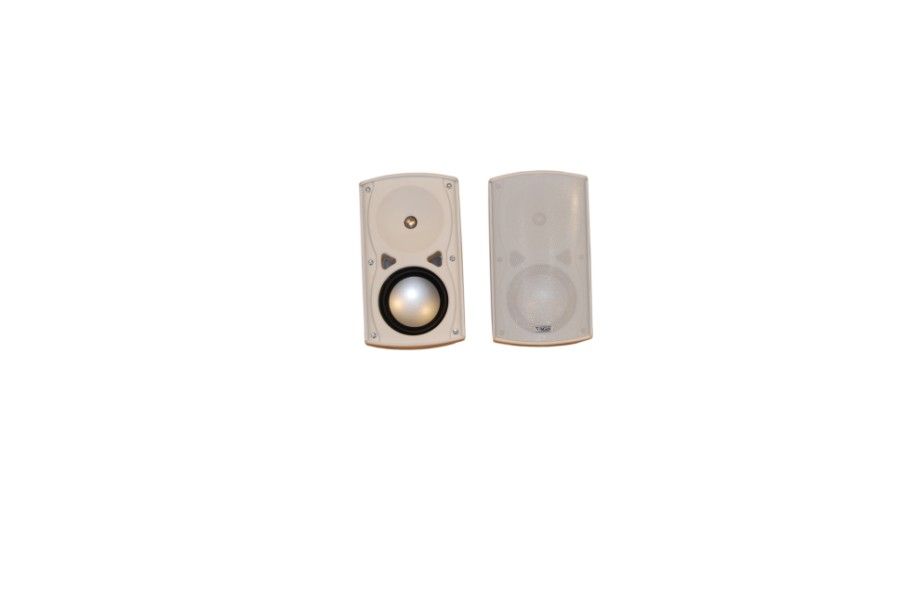

Modele są dostępne w 2ch wersjach kolorystycznych: czarnym i białym.

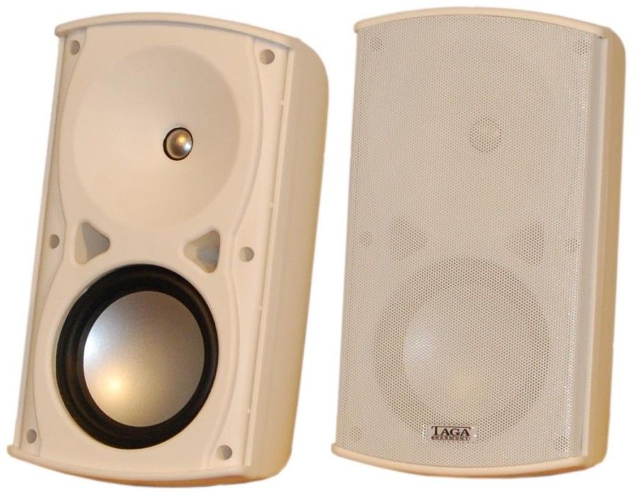

Bazowym modelem jest TOS-415 (cena detal 299zł brutto / para), oparty na przetwornikach 25 i 133mm, który dzięki kompaktowym wymiarom i dużej mocy (110W / 8ohm) jest świetnym wyborem dla instalacji, gdzie wymagana jest duża dynamika i moc a jednocześnie ograniczony budżet. Kompaktowa obudowa w pełni szczelna.

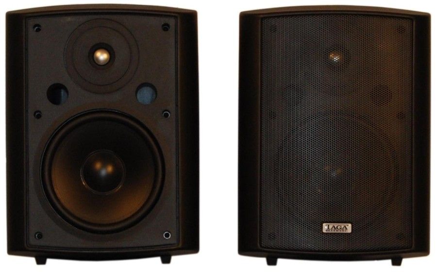

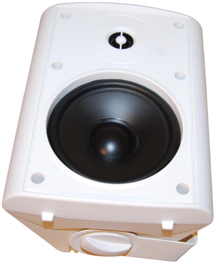

TOS-615 (cena detal 549zł brutto / para), został uplasowany w środkowej części oferty. Duża obudowa (37cm wysokości) i średnica przetwornika nisko-tonowego 165mm jak również świetny przetwornik wysoko-tonowy z kopułką tytanową oferują moc 180W / 8ohm oraz ponadprzeciętną dynamikę jak również szczegółowość i świetną barwę średnich i wysokich częstotliwości. Obudowa z 2 wylotami bassreflex.

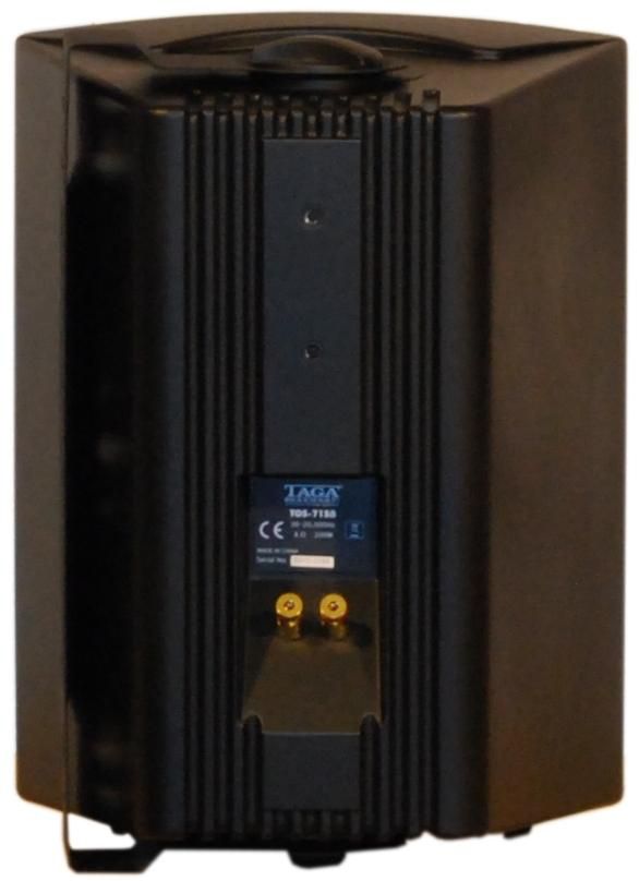

Najwyższym modelem jest TOS-715 (cena detal 649zł brutto / para), . Duża obudowa z 2 wylotami bassreflex i olbrzymim przetwornikiem 203mm, spotykanym w niektórych subwooferach, gwarantuje olbrzymi bas i dynamikę oraz moc 200W / 8ohm. Tytanowa kopułka przetwornika wysoko-tonowego odpowiada za szczegółowy i dokładny przekaz górnego pasma. Jest to głośnik polecany do nagłaśniania dużych przestrzeni jak również miejsc, w których wymagana jest ponadprzeciętna dynamika i bas.
TOS-415
Konstrukcja 2-drożna; odporne na działanie czynników pogodowych
Głośnik wysokotonowy 25mm
Głośnik średniotonowy -
Głośnik średnio-niskotonowy 133 mm; membrana z prasowanej celulozy
Głośnik niskotonowy -
Moc maksymalna / zalecana moc wzmacniacza 110 W
Efektywność 89 dB; (+/- 2dB)
Pasmo przenoszenia 60 Hz - 20 kHz
Średnia impedancja 8 Ω
Zalecana impedancja wzmacniacza 4 - 8 Ω
Wymiary w cm (WxSxG) 24 x 17,8 x 16,2
Waga bez opakowania 5,5 kg / para
TOS-615
Głośnik wysokotonowy 25mm; tytanowa kopułka
Głośnik średnio-niskotonowy 165 mm; membrana z prasowanej celulozy
Moc maksymalna / zalecana moc wzmacniacza 180 W
Efektywność 90 dB; (+/- 2dB)
Pasmo przenoszenia 38 Hz - 20 kHz
Wymiary w cm (WxSxG) 37 x 21 x 20
Waga bez opakowania 6,8 kg / para
Głośnik średnio-niskotonowy 203 mm; membrana z prasowanej celulozy
Moc maksymalna / zalecana moc wzmacniacza 200 W
Pasmo przenoszenia 30 Hz - 20 kHz
Wymiary w cm (WxSxG) 37,5 x 28 x 23,5
Waga bez opakowania 9,8 kg / para
