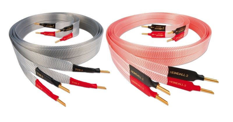

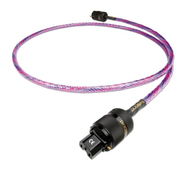

Ale to nie jedyne zmiany. W przewodach zasilających inżynierowie zastosowali większą liczbę, luźniejszych niż dotychczas, zwojów izolacyjnych dookoła przewodnika. Ta z pozoru niewielka zmiana gwarantuje znacznie większą elastyczność kabla i tworzy większą szczelinę powietrzną. Ponadto Nordost zastosował własne końcówki i zadbał o ich dostrojenie mechaniczne. W kablach głośnikowych znalazło się mniej przewodników, ale za to większych niż w serii Norse – teraz to 22 AWG Micro Mono-Filament. Podobne rozwiązanie projektanci

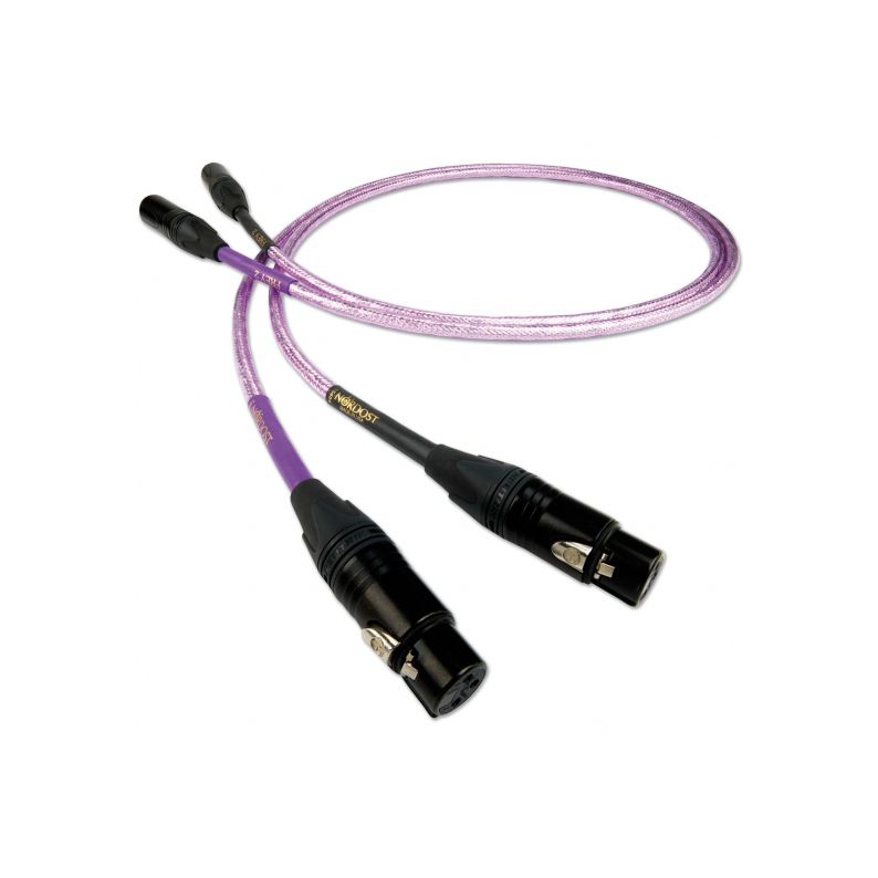

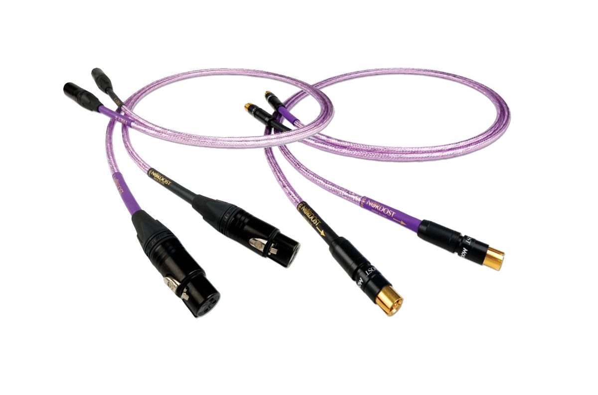

zastosowali w przypadku interkonektów Norse 2, z tym, że tutaj znalazły się przewodniki 24 AWG Micro Mono-Filament. W każdym z trzech modeli interkonektów wewnętrzne kable mają identyczną grubość, ale różna jest ich liczba. W porównaniu z poprzednią serią inżynierowie zmienili także samą konstrukcję przewodów
i wprowadzili znaczne ulepszenia. Ponadto projektanci zdecydowali się wykorzystać końcówki XLR firmy Neutrik, które zostały opracowane na zamówienie Nordosta
i cechują się dużo lepszym uziemieniem oplotu przewodów sygnałowych niż stare złącza WBT Next Gen. Przewaga zastosowania tego złącza w porównaniu
z dotychczas stosowanym, polega na poprawionej integralności masy pomiędzy chassis i końcówką kabla oraz zwiększonej odporności na wyrwanie podczas eksploatacji.
