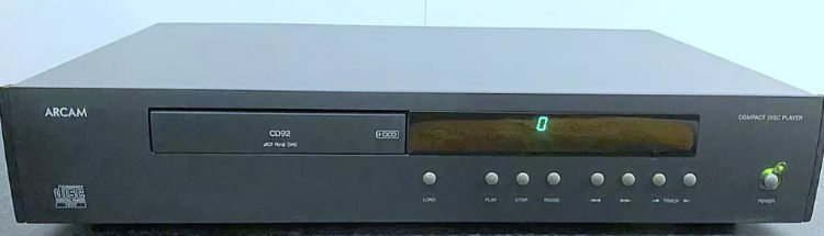

Bardzo dobrze poukładany cedek o wielkiej wartości technologicznej i znakomitym zrównoważonym i pełnym brzmieniu ze znakomitą rozdzielczością i bardzo wiarygodną stereofonią.
Żeby było przejrzyściej piszę w punktach:
1/znakomity przetwornik cyfrowo-analogowy firmy DCS zwany Ring Dac zapewniający 24-bitową rozdzielczość i kapitalnie naturalne wybitnie zbalansowane i czytelne i cholernie precyzyjne brzmienie wszystkich tonów bez cienia ostrości i jakichkolwiek podbarwień. Słychać to już nawet na średniej jakości sprzęcie a czym wyżej i drożej brzmienie staje się po prostu hi-endowe. Inaczej: ze względu na czystość i jakość sygnału cedek gra bardzo atrakcyjnie bez względu na jakość podłączonego sprzętu przez co jest bardzo kompatybilny z pozostałymi elementami toru a poprzez wzrost jakości towarzyszącego sprzętu chociażby lepszy kabelek rca brzmienie jest coraz to lepsze.
2/Firma Dcs /takie konstrukcje jak: Vivaldi DAC 2.0 czy Bartók DAC/ nie bardzo chwali się szczegółami technicznymi swojego daca i wszystko co można wyczytać ze stron producenta to ogólniki w stylu:
"Czy możliwa jest cyfrowa muzyka pełna głębi, bogatych tonów, dynamiki, detali i - po prostu życia? Muzyka z cyfrowego źródła, której brzmienie osiąga poziom pięciocyfrowego gramofonu? Muzyka pełna wyrafinowania, przejrzystości, gładkości, z szerokim pasmem i wyjątkowo niskim szumem? Bez śladu ostrości, sterylności, jasności i braku duszy często kojarzonych z cyfrą? Uwierzcie, to możliwe! Przekonajcie swojego wewnętrznego sceptyka".
3/Cedek po prostu bez wysiłku gra świetną angażującą muzykę nawet przy niewielkim wysterowaniu sygnału i na muzyce cichej nie traci swojej detalicznej wartości.
4/Tani a dobry napęd i laser Sony zapewniają cedekowi precyzyjny transport danych do zewnętrznego przetwornika więc z powodzeniem może służyć jako bardzo przyzwoity transport.
5/ jednorodny układ DCS gdyż jest tam własny zegar i sam przetwornik a także wzmacniacze operacyjne i zasilnie wszystko najwyższej jakości stanowią jednolity produkt zaawansowanej myśli technologicznej a nie są zbieraniną najtańszych na rynku części różnych producentów. Co owocuje ponad przeciętną pracą i jakością sygnału.
Omawiany model jest najwyższym egzemplarzem serii Diva produkowanej początkiem lat dwutysięcznych.
Dcs Ring Dac znajdziemy tylko w kilku bardzo drogich cedekach Arcama a są to modele:
ARCAM ALPHA 9 /montowanego jako upgrade/
ARCAM DIVA CD92
ARCAM DIVA CD92T
ARCAM FMJ CD23
ARCAM FMJ CD23 T
5/ Omawiany odtwarzacz to również wysokiej j klasy HDCD player z bardzo dobrym filtrem PMD100 amerykańskiej firmy Pacyfic Microsonic sprawiającym, że płyty nagrane w tym systemie brzmią bardzo naturalnie z wciągającą przestrzenią.
6/ Budowa bardzo solidna ze spodem z grubej surowej blachy ocynk.
7/Obsługa łatwa i prosta a wyświetlacz czytelny w bursztynowo zielonych barwach z możliwością przełączania intensywności świecenia aż do całkowitego wyłączenia.
8/ brzydki plastikowy firmowy pilot dobrze i pewnie spełnia swoje funkcje.
9/ na zdjęciu nr 5 jest pokazane wnętrze cedeka gdzie układ DCS jest specjalnie "schowany" w "bunkrze " metalowym przed oczami ciekawskich i ewentualnym promieniowanie lasera lub trafa. Ja nie odważyłem się tam zaglądać.
Na koniec twierdzę, że tak dzielnie grającego i tak zacnie muzykalnego urządzenia nie znajdziemy wśród nowo produkowanych cedeków nawet powyżej kilu tysięcy złotych.
