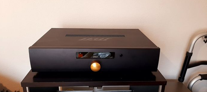

  • masywne wykonanie, piękny wygląd, dobre złącza, dokładne sterowanie głośnością oparte na układzie logicznym
  • Brak IEC, jak ktoś lubi, długo się budzi do życia

Masywna konstrukcja, grube blachy obudowy, potężny aluminiowy przedni panel. Elegancki wygląd, połączenie prostoty i piękna, wnętrze czyste jak w aptece ( topologia elektroniki )
W środku znajdziemy duży toroidalny transformator, cała elektronika zawarta na małej płytce drukowanej w technologii SMD, końcówka mocy oparta o 2 szt. senkenów na kanał, przedwzmacniacz oparty o wykwintne układy Burr Browna, głośnością steruje drabinka rezystorowa ( nie ma się co martwić o zużycie potencjometru czy nierównowagę kanałów ). Wszystkie potrzebne informacje znajdziemy na wyświetlaczu, a wszystkie funkcje obsługuje pokrętło enkodera i jeden skromny przycisk monostabilny. Prosto i gustownie na zewnątrz jak i w środku, jak na audiofilskie urządzenie przystało.

  • elegancki wygląd, niesamowity bas
  • wzmacniacz nie jest neutralny, brak gniazda sieciowego umożliwiającego wpięcie sieciówki (dla tych co lubia takie zabawy)

Jakość wykonania jest bardzo dobra, jest to produkt duński (nie mylić ze szwedzkim Thule producentem bagażników samochodowych) i to widać. Obudowa jest bardzo solidna (taka sama jak w innych urządzeniach Thule często 3-4 razy droższych), front wzmacniacza wykonano z anodowanego, szczotkowanego aluminium którego grubość dochodzi do 7 mm. Na froncie znajduje się: gałka siły głosu (metalowa w kolorze matowo-szarym/srebrnym i tylko jeden mały przycisk (!) służący do włączania wzmacniacza, wyboru źródła, a po dłuższym przytrzymaniu do wyłączenia wzmacniacza (przejścia w stan stand-by). Na froncie znajduje się czerwony (!) wyświetlacz cyfrowy wskazujące poziom siły głosu (dB) oraz wskaźnik rodzaju źródła, wszystko gustownie ukryte pod umieszczoną centralnie nad gałką siły głosu ciemną szybką. Na tylnej ściance są: cztery zaciski dla przewodów kolumnowych (akceptują "gołe" kable lub bananki), wyłącznik sieciowy wzmacniacza, i wyjścia dla 5 źródeł (brak dla adaptera) oraz co niezwykle ważne wyjście PRE OUT i MAIN IN, co pozwala wzmacniaczowi pracować, zarówno jako przedwzmacniacz jak i końcówka mocy !!! Osobiście nie korzystałem z tych funkcji ale szczególnie atrakcyjna wydaje się możliwość użycia wzmacniacza jako przedwzmacniacza z oddzielną końcówką mocy.
Wzmacniacz posiada zdalne sterowanie umożliwiające: regulację balansu, przyciemnienie lub wyłączenie wyświetlacza, przełączenie źródeł, regulację siły głosu i co niezwykle ważne dla ergonomii, wyłącznik wzmacniacza (Stand-by).
Wewnątrz wzmacniacza wg informacji z http://www.tnt-audio.com/ampli/thule-ia60_e.html znajdziemy po dwa tranzystory (bipolarne) na kanał 2SA1633/2SC4278 (pracujące w układzie Single-Ended Push-Pull), dwa kondensatory Nichicon po 10.000uF każdy, cyfrowe sterowanie siłą głosu zrealizowane na LM1792, przedwzmacniacz oparty o BB OPA2134. Prądu dostarcza transformator toroidalny (300W). Wzmacniacz (podobno) wykonano w technologii montażu powierzchniowego.
Moc wyjściowa wzmacniacza wynosi DIN 60W/8 Ohm i 90W/4 Ohm, odstęp S/N 90dB, Thd 0,05%.
Całość waży zacne 9 kg.
