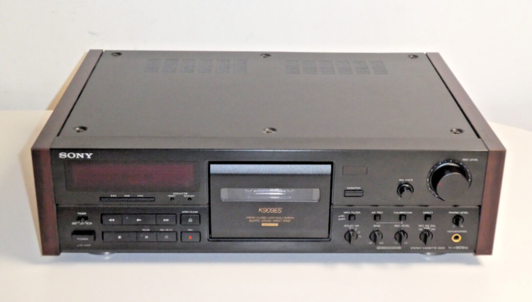

DAWNO MNIE TU NIE BYŁO - PRZEZ PRZYPADEK ZAUWAŻYŁEM OPINIĘ KOLEGI - DODAM SWOJE TRZY GROSZE - POSIADAM TEN MODEL  OD ZARANIA DZIEJÓW - NAJPIERW MUZA - LOKALIZACJA I SCENA DŻWIEKOWA Z TAŚMY MOGĄ NIEKTÓRYCH POZYTYWNIE  ZASKOCZYĆ - STARY TRZY GŁOWICOWY TECHNICS M253X ( OPISYWAŁEM DZIADKA ) ROBI TO LEPIEJ - NATOMIAST NIE SKALIBRUJE TAK DOBRZE TAŚMY - DO MECHANIZMU NIE MA SIĘ CO CZEPIAĆ - BARDZO SOLIDNY - TRZEBA DBAĆ O WAŁKI - SZCZEGÓLNIE TEN MNIEJSZY , BO INACZEJ SKOSI WAM TAŚMY - OD BIEDY MOŻECIE POLUZOWAĆ NAKRĘTKĘ I OPUŚCIĆ DZWIGIENKĘ BEZ DEMONTOWANIA FRONTU - PRZY WYMIANIE MAŁEGO WAŁKA FRONT NALEŻY ZDEMONTOWAĆ - PIONEERA POSIADAM - WOLĘ KALIBRACJĘ Z SONY  909 - JEŻELI MACIE ZEWNĘTRZNY KODER I DEKODER  DBX TO WYKORZYSTUJĄC 909 NAGRACIE PIĘKNIE SKALIBROWANE TAŚMY ZARÓWNO METAL JAK I  ŻELAZÓWKI I MOŻECIE UZYSKAĆ LEPSZE BRZEMIENIE ODTWARZAJĄC JE NA TECHNICSACH - NALEŻY TEŻ OD CZSU DO CZASU ODWRÓCIĆ TO ARCYDZIEŁO NA PLECKI -  ZAKROPLIĆ KONTAKTOR  TYLKO NIE TŁUSTY (  NAJLEPSZY JEST  BOLL KONTAKT SPRAY   )   DO MIKROSTYKÓW ROZPOZNAJĄCYCH  RODZAJE TAŚM - NIECH JEDEN DZIEŃ WYPOCZNIE - NIE WOLNO CHOCHLOWAĆ GŁOWICY NAGRYWAJĄCEJ - ODCZYTUJĄCEJ  -  SONY ZASTOSOWAŁO TU TAKI MAŁY GADŻET W POSTACI CIENIUTKIEJ NAKŁADKI PROWADZĄCEJ TAŚMĘ TUŻ NAD CZOŁEM GŁOWICY - CZYLI LATAJĄCY DYWAN - CHOCHLUJĄC SPIRYTUSEM - ADOLF KAPUT - OGÓLNIE MONIUSZKO CZYLI KRĘĆ SIĘ KRĘĆ WRZECIONO - POZDRAWIAM I LECĘ NAWIJAĆ NA OŁÓWKU SPLĄTANĄ TAŚMĘ

  • Ten deck to bardzo solidna konstrukcja, pełna kalibracja
  • paru się doszukałem ale o tym za chwilę
Jak długo posiadasz oceniany sprzęt?: od 1 miesiąca do roku
Ile zapłaciłeś/aś?: 100 euro + przelew i przesyłka
Dlaczego wybrałeś/aś ten sprzęt?: Kupiłem go na handel aby mieć na 950ES, teraz widzę że nie ma sensu zmieniać na starsze 950ES bo 909es w kilku aspektach nawet bardziej mi pdochodzi niż 950es.
Podaj zestaw w jakim używany jest oceniany sprzęt: całą resztę mam pioneera..
Opinia:
Ten magnetofon urzekł mnie głównie jakością dźwięku. NAgrania z taśm odtwarzanych na nim zyskały znaczną przesrzennośc brzmienia, każdy instrument ma swoje miejsce na scenie. Jeśli chodzi o nagrywanie no to mamy pełną kalibrację która pozwala na większości taśm (także tych niskich typów I) osiągnąć bardzo dobre kopie minimalnie odbiegające od źródła. Wyświetlacz jest bardzo szczegółowy a punkt "0" na skali wysterowania jest dokładnie tam gdzie być powinien. 1 kreska odpowiada 1 DB w zakresie od 0 do +10. Niestety wyświetlacza nie da się wyłączyć.
JEśli chodzi o mechanizm to mam małe zastrzeżenie - mógłby pracować trochę ciszej przy zmienianiu funkcji. Natomiast elektrycznie otwierana/zamykana klapa od kieszeni juz zdecydowanie za głośno chodzi - za bardzo jęczy, mogli zobaczyć jak to Pioneer zrobił bo tam jest zupełnie cicho, w ogóle cały mechanizm Reference MAster LAuferk Pioneera bardziej mnie urzekł.
Dostępne mamy przełączniki HX PRO, Direct, filtr mpx, dolby w tym S (nie używam) oraz dobre gniazdko słuchawkowe.
909tka to świetny magnetofon robi trochę za dużo hałasu jak dla mnie ale nie zmienia to faktu że to chyba najlepszy magnetofon jaki obecnie posiadam.
