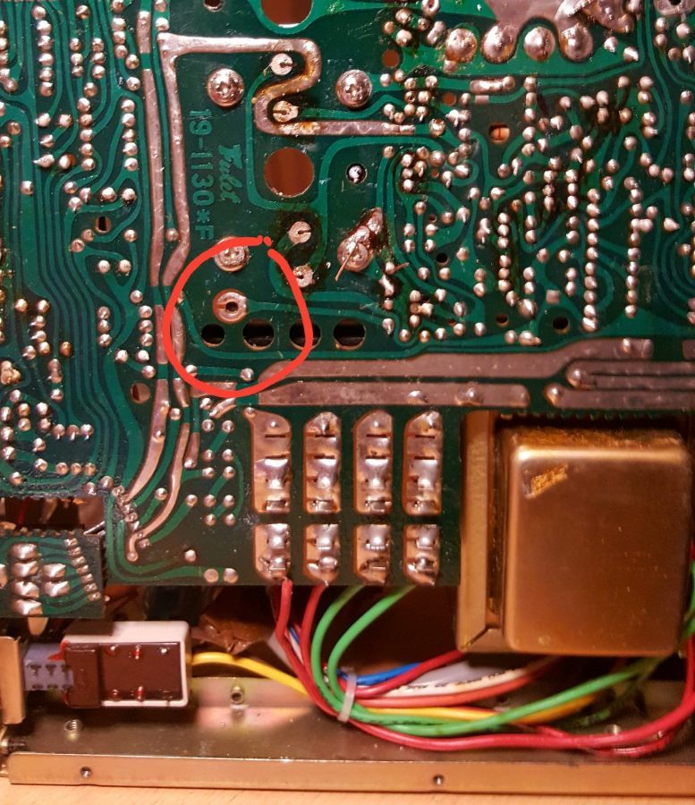

Pytam z ciekawości czy NAD 3020A ma u innych tak samo czy to tylko ja mam taki okaz.
Gdyby to był znaczek pocztowy to taka seria z takim niedorobieniem warta byłaby majątek.

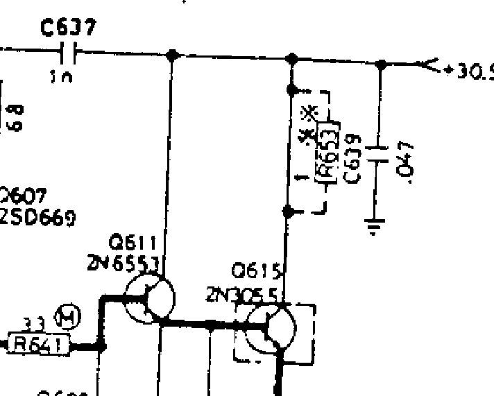

Kondensator C639 lewy kanał nie ma przykręconej masy . Ścieżka powinna być przykręcona do radiatora a nie jest. W radiatorze nie ma otworu z gwintem do przykręcenia. Tak jest zrobione fabrycznie. W drugim kanale kondensator ma śrubkę gwint w radiatorze i masę. Czy u innych posiadaczy NAD 3020A też tak jest?Screenshot_20211119-094032.thumb.jpg.f2a394d547e150ff69ac12d4cf9012ef.jpg
