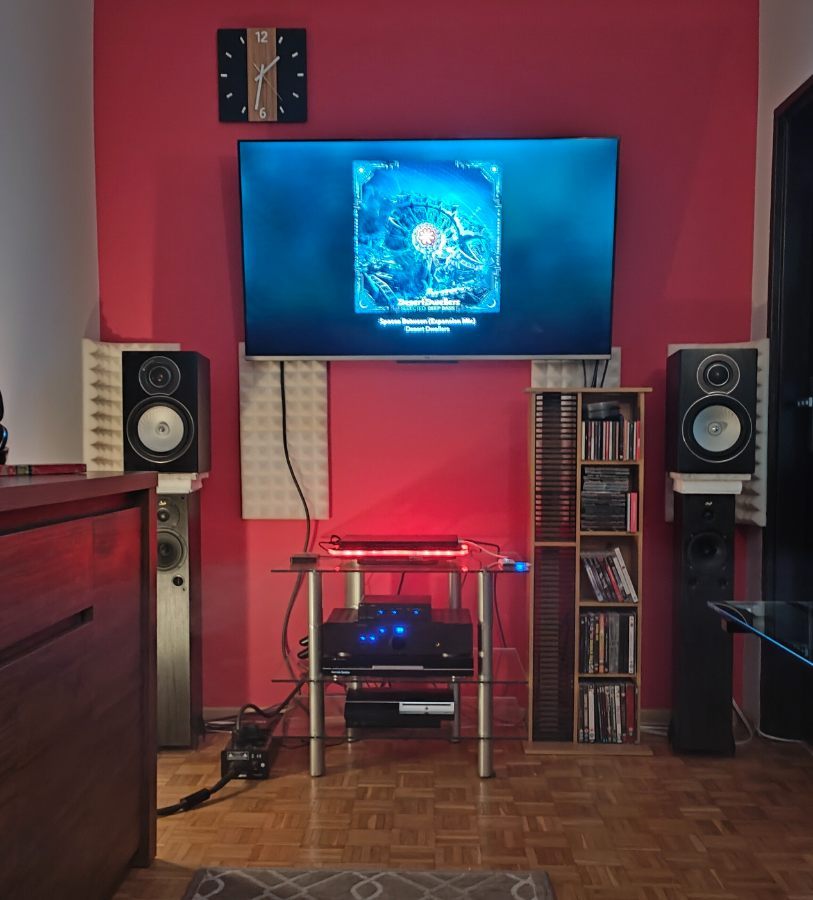

Witam wszystkich mam kilka pytań.Czy w moim małym pokoju są poprawne ustawione gąbki?Nie znam się na akustyce czytałem i wiem tyle że w rogach pokoju kumuluje się fala stojąca?Zmiany przed i po ustawieniu ustrojów są w mojej opinii nieznaczne.Kupiłem je z Temu i nie jestem przekonany czy to w ogóle jest ustrój....
https://www.audiostereo.pl/topic/169379-ma%C5%82y-pok%C3%B3j-a-ustroje/
Niezaleznie od tego, czy te gabki wogole akustycznie dzialaja (to musi byc gabka z otwartymi pomarami umozliwijacymi wnikanie molekulow powietrza w gabke) katy nie sa wlasciwym miejscem na taki typ absorberow.
Gabki dzialaja tam gdzie molekuly fali dzwiekowej maja najwieksza predkosc. A w katach masz coprawda najwieksze cisnienie SPL, ale najmniejsza predkosc!
Czyli nie dzialaja.
Mozesz ewentualnie je tam postawic
Ale przy tej wielkosci grubosci nie oczekiwal bym jakiegokolwiek dzialania

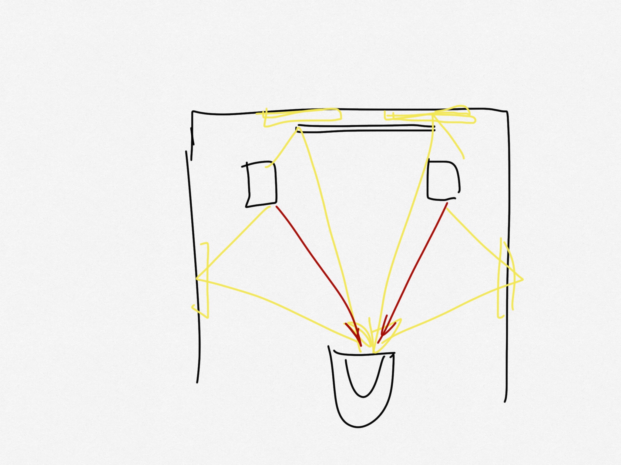

Tak ma to wyglądać???
Mniej wiecej tak 🙂
Ja bym ta reszte z tych katow tez przelozyl.
Ktore glosniki graja?
Czy ta komoda obok ciebie po lewej jest duza, i czy zmiescila by sie miedzy glosniki pod telewizorem? Tego szklanego racku de facto nie potrzebujesz
