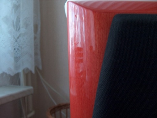

Bardziej z nudów niż z potrzeby postanowiłem zmienić kolor kolumn.Niestety przy grubości forniru 0.8 mm możemy praktycznie zapomnieć o idealnym zeszlifowaniu bejcy musiałem dać poprostu nowy fornir.Stary dębowy został zdarty i naklejony został bukowy (ma dużo mniejsze pory).Następnie 2 razy bejca dla uzyskania głębokiego koloru.Pózniej 6 warstw podkładu , aby dobrze zalać pory(3 warstwy,48 h przerwy i następne 3 warstwy).Oczywiście po każdym lakierowaniu szlifowanie.Kolejny był już lakier 2 razy po 3 warstwy i na koniec 2 już całkiem cienko dla ostatecznego wyrównania powierzchni .Potem polerowanie :szlifowanie-papier 1500,papier 2000,pasta polerska scierna,pasta polerska lekko ścierna i pasta nabłyszczająca na bazie silikonu.
lakierowanie pistoletem,lakier i barwnik (chyba 4024) do bejcy Ica,podkład Adler.Pasty do polerowania nie pamiętam chyba z firmy R-M.
I jeszcze
