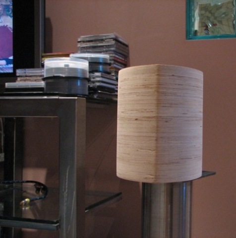

jeszcze nie skończyłem ich. to swieże fotki, ale mam zdjęcie po wstępnym szlifowaniu.

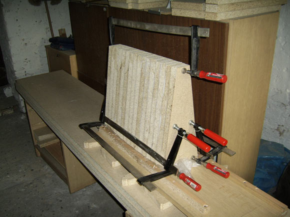

bardzo powoli, a jednak do przodu:

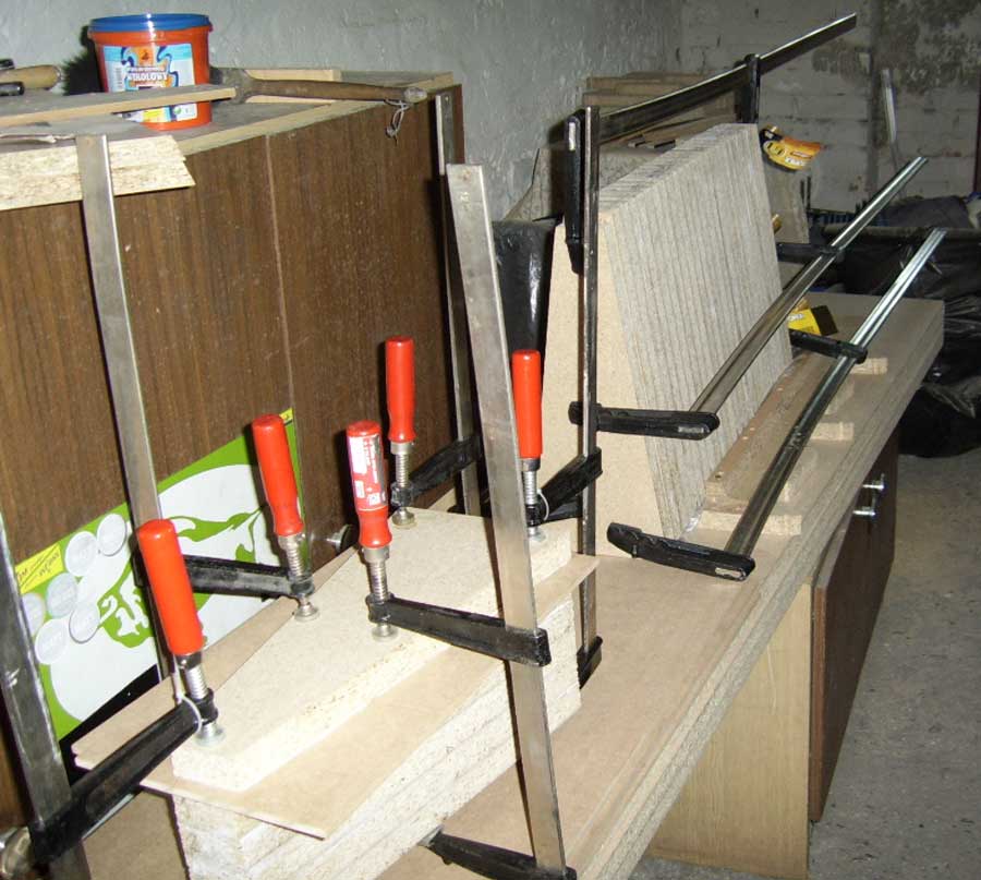

idzie powoli bo zupełnie nie mam czasu. ale mam cel i na pewno go osiągnę. mam już nawet ludka chętnego do pomocy :) napalonego na te kolumny. nabyłem też kolejne narzędzie do mojego warsztatu:
gratuluje zapalu i miejsca do pracy. ja niestety nie mam gdzie pilowac desek. Narzedzia kupujesz super. Zazdroscze. Chocw ostattecznym rachunku cena gotowych kolumn zrekompensuje i te wydatki. Wedlug mojej praktyki jesli kolumna basowa jest obcieta na 200-30hz to wplyw scianek na barwe sie zmniejsza. najgorszy jest przedzial 400-800hz. Wtedy scianki potrafia mocno rezonowac. na mojej stronie sa wykresy pokazujace drgania scianek kolumn w funkcji ich grubosci. wydaj sie z bez dodatkowych scianek poziomych do rozproszenia fal stojacych sie nie obejdzie.

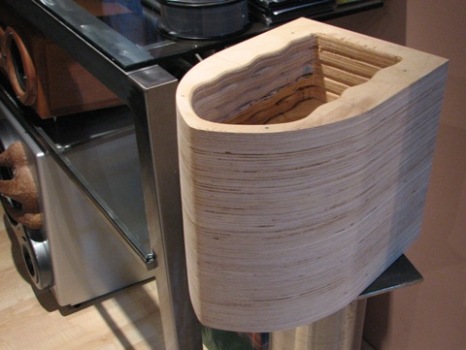

zupełnie nie mam się czym pochwalić. praktycznie całkowity brak czasu pozwala mi jedynie zbierać materiały do kilku rozpoczętych projektów. jednak małymi kroczkami (bardzo małymi) prace posuwają się do przodu. zresztą na tym etapie prac jestem uzależnoiny od kolegi, który ma czasu jeszcze mniej niż ja.
