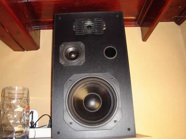

A to moje:

jako zeby temat juz całkiem nie upadł :P Kolega ostatnio przyniusł mi do skonczenia paczki, 3-drozne. Wysokie i srednie Tonsil, a na bass dał........ wlasnie Apharda. Brak słow, myslalem ze 30 centymetrowy głosnik w moim małym pokoju cos pokaze, ale sie zawiodłem, pieniądze wyrzucone w błoto,o basie nie mozna tutaj mówić, co do wysokich tonsila to tez niezbyt, ale wracajac do tematu naprawde nie polecam. Jesli ktos zamierza zbudowac cos na Aplhardach to juz niech odłorzy te dosłownie kilka zł wiecej i kupi tesle, niby kasa nie duza a róznice słychac.
