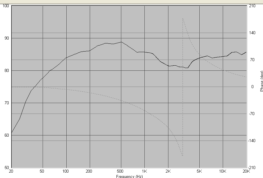

W tym temacie chcę prosić o pomoc w budowie zwrotnicy dwudrożnej do kolumn które mam zamiar zbudować. Wybrałem to forum, ponieważ widzę, że jego użytkownicy posiadają sporo fachowej wiedzy na temat audio. Niestety, z racji wieku dla wielu użytkowników tego forum nawet nie byłbym kolegą. Uczę się w liceum, a co za tym idzie, środki jakimi dysponuje są dość skąpe, dlatego w kolumnie którą mam zamiar zbudować chce wykorzystać przetworniki firmy Tonsil, mianowicie:
GDN 20/80/2
GDWK 10/80/19
Są już zakupione, więc wymiana przetwornikach nie wchodzi w grę.
Wiem, że wielu z tego forum nie nazwałoby tego głośnikami.. jednak proszę o pomoc. Chciałbym zbudować zwrotnica pod te głośniki. Nie chce korzystać z "uniwersalnych" zwrotnic. Posiadam pewną wiedzę na ten temat, ale przy niektórych użytkownikach z tego forum mogę nazwać się "zielonym", dlatego chcę zasięgnąć rady, do rzeczy.
Myślałem o dwóch filtrach pierwszego rzędu i podziale przy 4,3kHz, co gwarantowałoby niskie koszty zwrotnicy i stosunkowe niewielkie przesunięcia fazowe, jednakże obawiałem się o stosunkowo wysokie fs wysokotonówki (około 1,5kHz) i czy filtr I rzędu sobie z nim poradzi. Zrobiłem symulację w SW i wyszło całkiem nieźle, zdjęcia niżej. Nigdzie nie mogłem znaleźć wykresu impedancji 20/80/2. Skorzystałem z wykresu jakiegoś ushera i przesunąłem pick na fs Tonsila. Pomimo dość dobrych wyników symulacji, mam jakieś obawy. Myślałem tez nad korektorem impedancji dla basówki, jednak to ciężko jest zrobić bez wykresu impedancji. Obawiam się, ze filtr może przestać filtrować przy f podziału i wtedy będzie problem. Tłumik na wysokotonówkę też by się przydał, tylko zastanawiam sie, czy przy konstrukcji dwudrożnej, zastosowanie tłumika nie spowoduje pewnego uskoku w miejscu cięcia zwrotnicy... i czy nie będzie on duży. Proszę o pomoc w tej sprawie. Na prawdę zależy mi na możliwie jak najodpowiedniejszej zwrotnicy dla tego zestawu by móc z niego wycisnąć jak najwięcej.
Z góry dziękuję za pomoc.
Wykresy impedancji są na stronie www.protonsil.pl

Skoro sugerujecie, że filtr I rzędu niezbyt się nada, więc może coś innego. Qubric przyznam się, ze też robiłem symulacje z filtrami II rzędu, jednak niezbyt chciało wyjść coś poprawnego. Zacząłem myśleć nad I rzędem dla niskotonówki i III rzędem dla wysokotonówki i obrócić go w fazie. Z symulacji w SW nie wychodziło nic dobrego. Nie wiem czy takie rozwiązanie jest w ogóle poprawne. Czy mógłby ktoś to sprawdzić?
Dla niskotonowego ze standardowym korektorem impedancji I rz. filtra może być tu do przyjęcia, tak że tu właściwie II rz. może nie być potrzebny, bo filtracja będzie wtedy podobna i dużo lepsza niż samą cewką. GDN20/80 nie ma na charakterystyce jakiś wyskoków które wymagałyby mocnej filtacji.
Kopółek Tonsila raczej nie da się filtrować I rzędem poniżej 5-6kHz, stąd konieczność użycia filtra II/III rzędu w zakresie częstotliwości podziału przewidzianej dla tych 2ch głośników, koło 3kHz.
Może taka jak w Tonsil Excellence 1F będzie dobra na początek po małych modyfikacjach?

Zwrotnica Tonsila Excellence 1F jest ciekawa. Przeprowadziłem symulacje tego samego układu w SW (pominalem jak na razie tłumik i korektor imp.), mam jednak parę wątpliwości. Po pierwszej, jak chciałem, żeby oba filtry (I rząd na basówke i III na gwizdka) filtrowały przy 3kHz to powstawała góra albo dołek. Pokombinowałem więc z rozsuwaniem i najlepiej wyszło, gdy bas był cięty przy 3kHz, a gwizdek przy 4.2kHz, jednak jest problem z faza... obrazek niżej (wypadkowa charakterystyka czarna). Co z tym fantem można zrobi? Gdy wysokotonówkę daję w przeciwfazie to zawsze powstaje dół... ale faza jest dużo lepsza. I co tu zrobić?
Kopułka z Excellence 1F to GDWK 10/80/20. Ma krótką tubkę i zupełnie inny kształt charakterystyki przenoszenia niż GDWK 10/80/19.
Ponadto dopóki nie znajdziesz prawidłowej impedancji dla GDN 20/80/2, wykonywanie jakichkolwiek symulacji jest bezcelowe.

Mam jeszcze jedno pytanie, czy charakterystyki zamieszczone na www.protonsil.pl "zawierają" efekt baffle step, czy nie? i trzeba to właśnie zjawisko brać pod uwagę korzystając z tych charakterystyk, projektując zwrotnicę?
Ponawiam pytanie. Czy powinienem brać pod uwagę efekt baffle step posługując się charakterystykami ze strony www.protonsil.pl i kombinować ze zwrotnicą, która kompensuje ten efekt, czy racze go pominąć? Proszę o pomoc

Charakterystyki ze strony ProTonsilu wyglądają tak, jakby głośnik był już umieszczony w "zwykłej" obudowie.
Kompensacja polega na zrównaniu poziomu przy około 1kHz z zakresem 100 - 200 Hz. Czyli poziom przy 1kHz (przy pełnej kompensacji) należy obniżyć o około 6 dB.

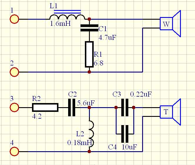

Znalazłem schemat zwrotnicy Tannoy M2, zrobiłem symulacje i wyszło nawet ciekawie, jednak boję się tej dziury przy 2-3.5kHz. Jak próbowałem z dwoma filtrami 2 rzędu to nie moglem nic dopasować. Znalazłem także schemat zwrotnicy jakiegoś projektu opartego na Scan Speakach, ale tutaj SW pokazuje jeszcze większa dziurę... (78db przy 2kHz). Co byś mi doradził w tej sytuacji jozefkania?
Wstępnie zacząłbym od takiego układu jaki zamieszczam poniżej. Oczywiście pewne elementy wymagają doboru podczas prób odsłuchowych. Jednak taki schemat to dobry punkt wyjścia. Zwrotnica zawiera nie wiele elementów. Tylko to, co naprawdę konieczne. Uwagi:
Cewka L1 - 2,2 mH powinna wystarczyć, jednak jeżeli lubisz mniej średnich tonów to ratunkiem będzie np 2,7mH.
Rezystor od 4,7 do 8,2 Ohm
Kondensator C2 można próbować z 4,7 uF.
Ze względu na sporą indukcyjność cewek L1 to raczej wybierz te rdzeniowe. Powietrzne są znacznie droższe.

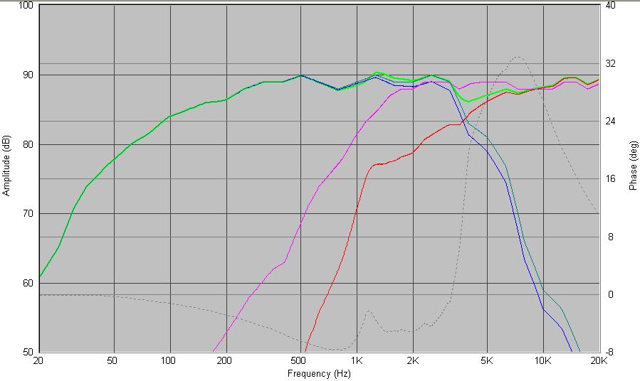

Podoba mi sie ten schemat co zrobiłeś, jednak udało mi się stworzyć inny, według mnie lepszy, ale chciałbym zasięgnąć rady. Mam jeszcze pytanko, bo Twoje, jak i moje elementy filtru są nietypowe, tzn ich wartości nie pokrywają się z wartościami ani wyliczanymi z zasady Bessel'a, Butterworth, ani Linkwitz-Riley'a. Jaki to ma wpływ na impuls filtru? Czy można dowolnie dobierać wartości elementów filtru?
Zwrotnice wyliczone przez programy do niczego się nie nadają, ponieważ nie uwględniają tego, że głośnik nie ma stałej impedancji w całym paśmie. Programy nie biorą też pod uwagę baffle stepu.
Tą cewkę należy zmiejszyć o połowę, czyli do 0,27 mH. Przy tej watrości jaką dałeś nie będzie ona spełniać poprawnie swojej roli. Lepiej jest dać pojedynczy rezystor przed filtrem. Obniża to dobroć filtru. Będziesz miał także łatwiej przy ewentualnych korektach. Elementy dobiera się tak, aby otrzymać właśnie szukane krzywe (Bessel'a, Butterwortha, itp). Opierając się na wyliczeniach otrzymuje się właśnie za duże cewki dla wysokotonowca i za małe dla niskośredniotonowego.
Z tą cewką 0,56 mH i kondensatorem 4,7 uF miałbyś bardzo niski podział. Nawet poniżej 2 kHz, a biorąc pod uwagę współpracę z GDN nastąpiłoby podbicie charakterystyki w tym miejscu.
Jednak nawet Twoja propozycja jest już dobrym startem. Teraz musisz tylko zdobyć kilka cewek, kondensatorów i oporników i "nausznie" przekonać się jak to działa.
