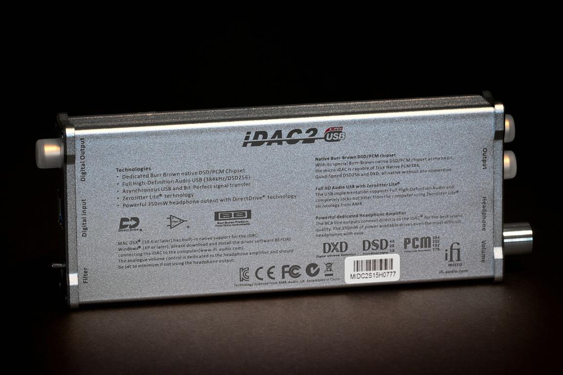

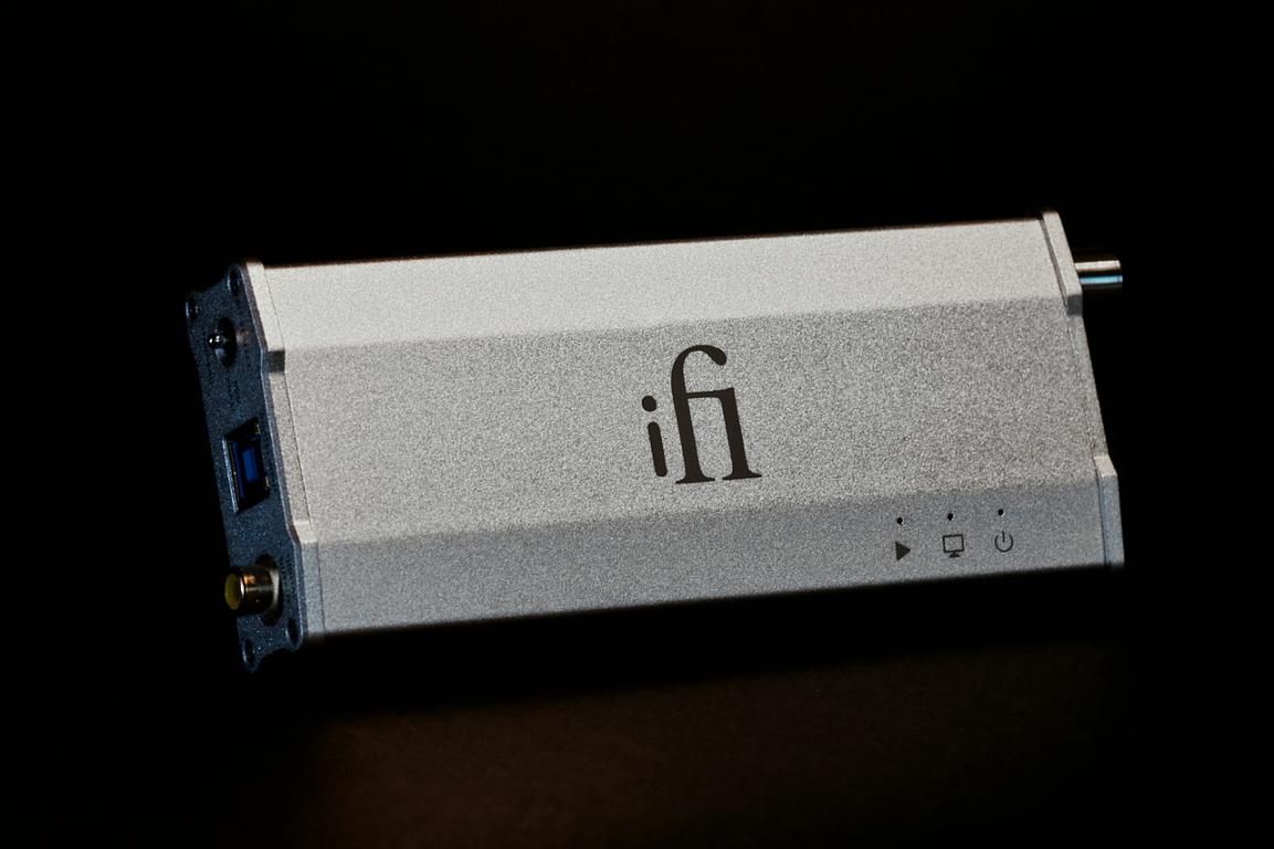

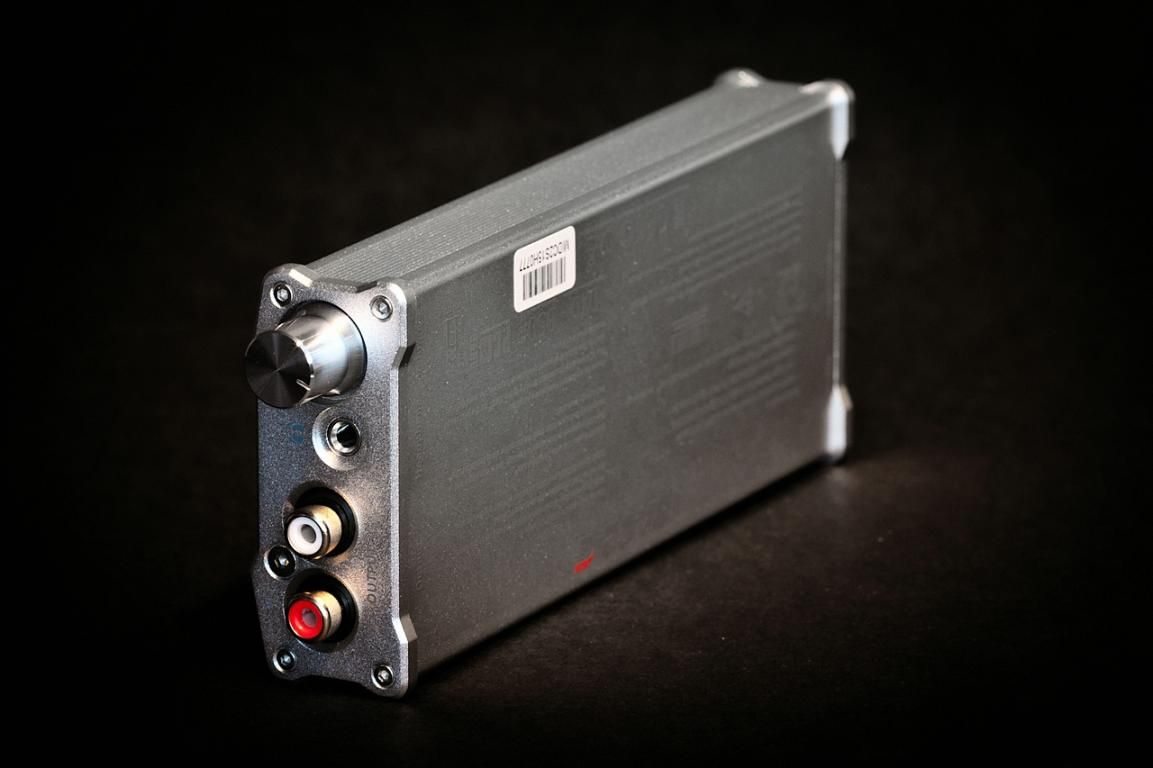

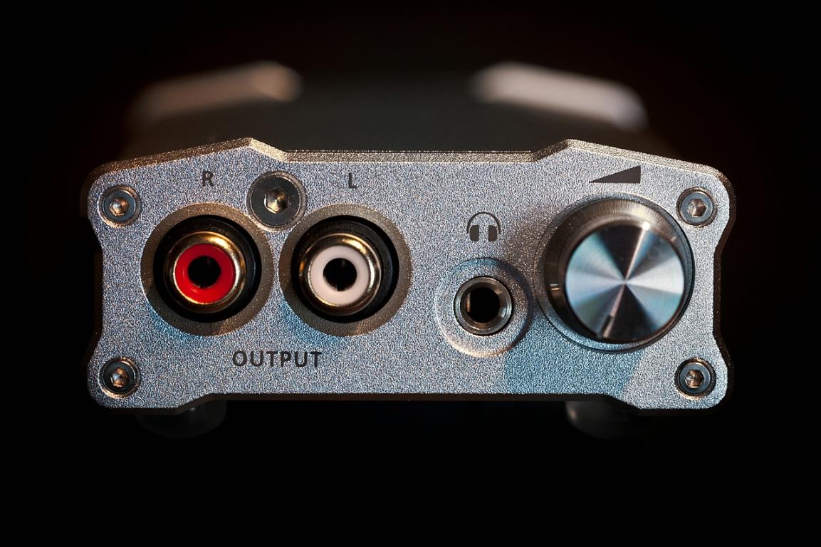

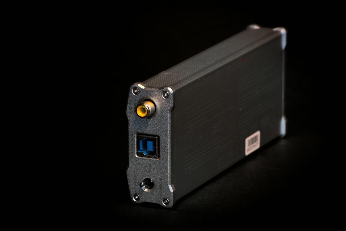

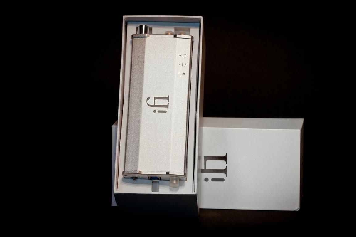

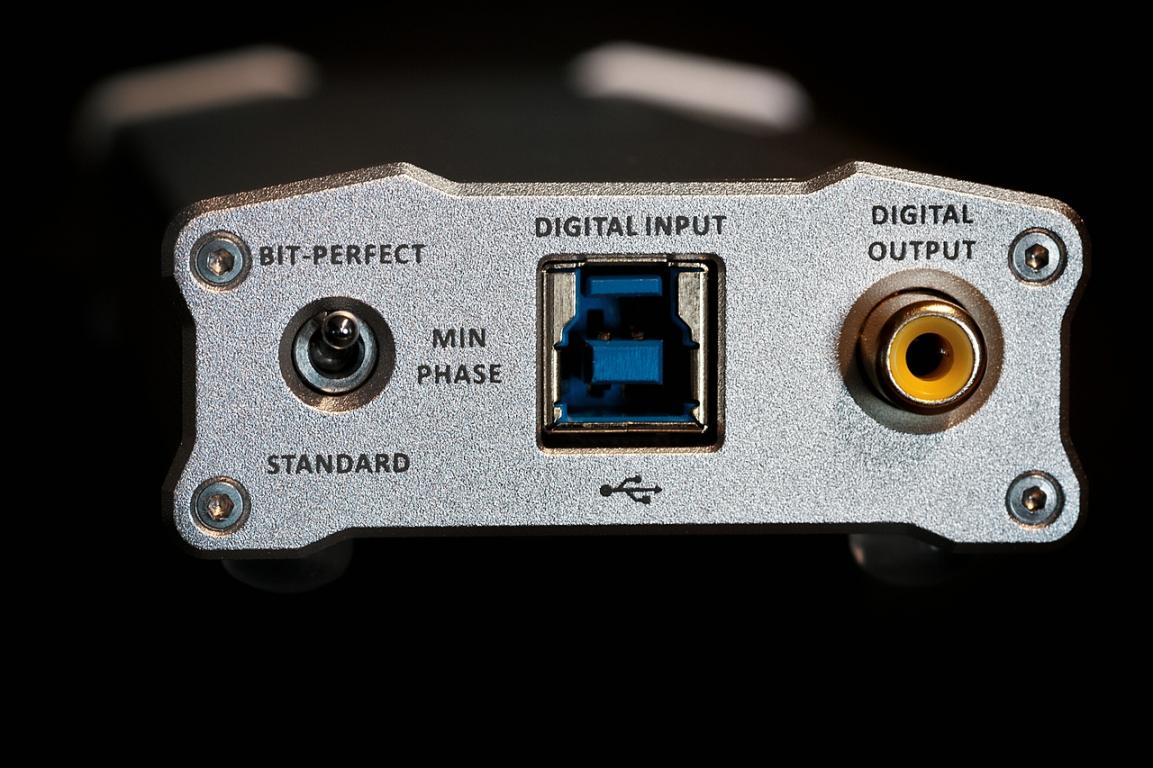

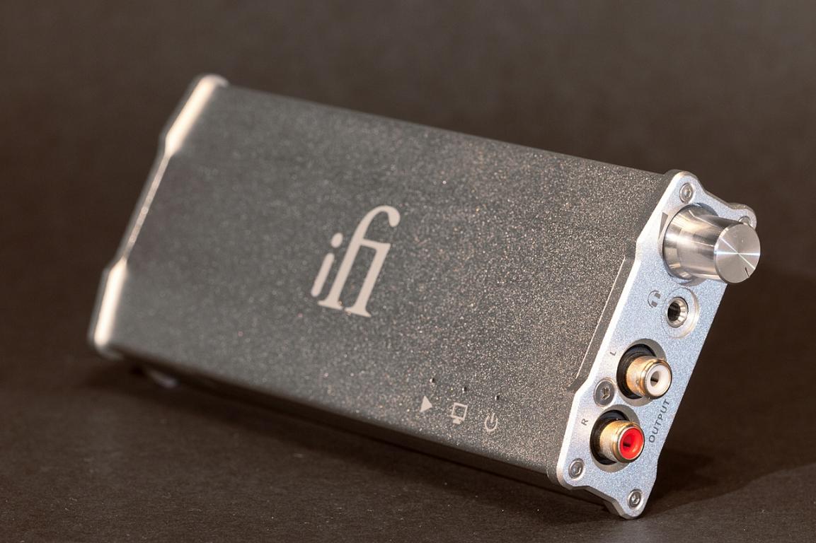

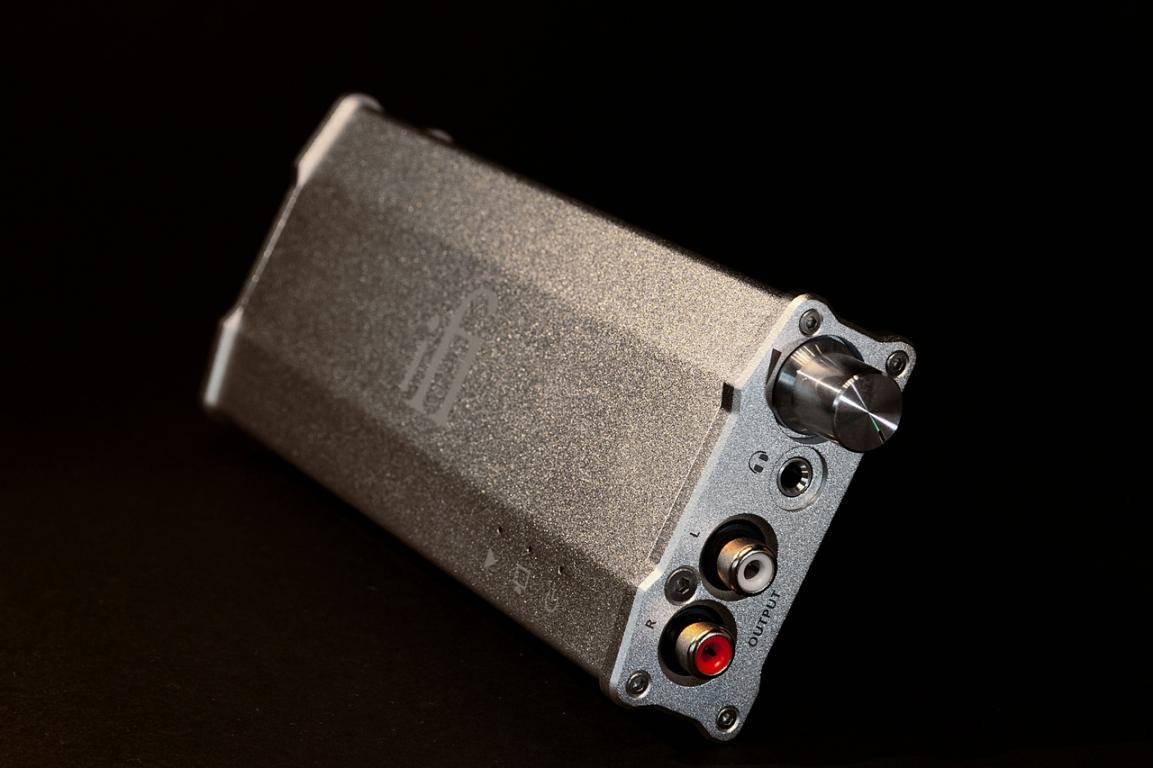

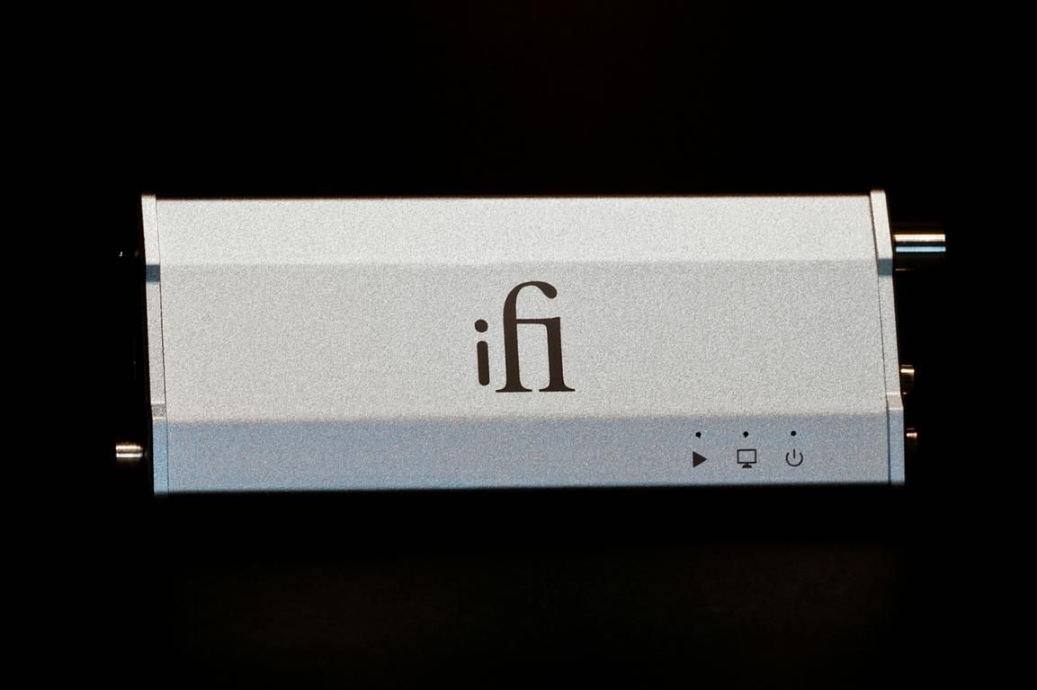

Jak, mam cichą nadzieję, widać na załączonych zdjęciach iDACa zaprojektowano zgodnie z ergonomią, oraz a raczej przede wszystkim inżynierską logiką. Dzięki temu na jednym krańcu mamy interfejsy cyfrowe, czyli gniazdo USB 3.0 typu B i wyjście koaksjalne a na przeciwległym, czyli przynajmniej patrząc od strony użytkowej – froncie znalazło się pokrętło regulacji głośności dedykowane pobliskiemu wyjściu słuchawkowemu i para stałopoziomowych terminali RCA. Logiczne, intuicyjne a przy okazji w 100% odzwierciedlające wewnętrzny podział na sekcję cyfrową i analogową. Brawo!
O samej obudowie za bardzo nie ma się co rozpisywać, bo akurat w ifi pełna unifikacja zezwala jedynie na dwie opcje wymiarowe - 158mm x 68mm x 28mm dla komponentów Micro i 87mm x 68mm x 28mm dla Nano. Jest niby jeszcze zestaw Retro, ale to już zupełnie inna para kaloszy i typowy „flagowiec”, którego żadne ograniczenia i reguły nie dotyczą.
Komunikację z otoczeniem zapewniają trzy mikroskopijne diody ulokowane wzdłuż bocznej krawędzi. Dzięki nim dowiemy się nie tylko, czy do urządzenia dostarczane jest zasilanie, o poprawności połączenia ze źródłem (komputerem), oraz rozpoczęciem odtwarzania, ale również o parametrach dostarczanego sygnału. I tak kolor zielony przyporządkowano częstotliwościom 44/48kHz, żółty 88/96kHz, turkusowy (cyan) 176/192 kHz, biały DXD352/384kHz, niebieski DSD 2,8/3,1MHz, magneta (czyli coś pomiędzy fioletowym i różowym) DSD 5,6/6,1/11,2/12,2MHz. Jeśli jednak myślicie, że od ww. feerii barw można dostać oczopląsu to jesteście w błędzie, bowiem wszystkie diody są głęboko schowane w miniaturowych odwiertach, więc o nijakiej jaskrawości jakże uwielbianej przez coraz większe rzesze producentów po prostu nie ma mowy. W komplecie otrzymujemy wielce atrakcyjne pod względem kolorystycznym, porządnie ekranowany przewód USB i analogowy interkonekt RCA. Nie zabrakło również silikonowych nóżek do przyklejenia od spodu, skutecznie zapobiegających przesuwaniu się ifi-ka po blacie biurka itp.

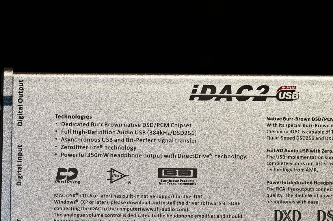

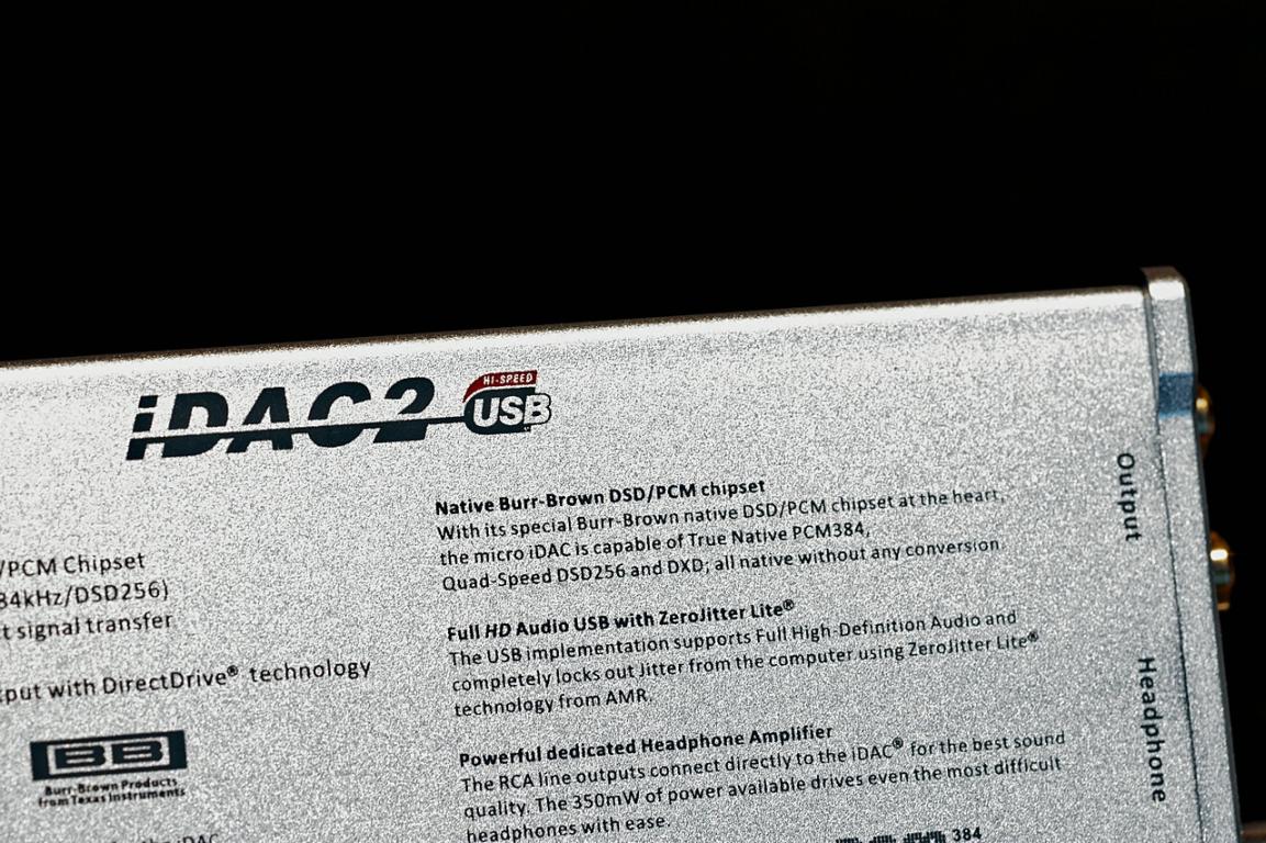

W trzewiach dokonano również oczywistych modyfikacji. Kość ESS Sabre Hyperstream ES 9023 zastąpił radzący sobie z DSD i DXD układ Texas Instruments Burr Brown PCM1793, znany z nano iDSD i micro iDSD. Ba, owy kawałek krzemu jest w stanie odtworzyć natywnie ścieżki 12,4MHz DSD i 384kHz PCM, o czym Thorsten Loesch nie omieszkał się pochwalić na eleganckim śnieżnobiałym opkakowaniu.
Pracujący w klasie A stopień wyjściowy oparto o J-Fet-y i tranzystory bipolarne a zapas, jakże krytycznej w tym miejscu energii zapewnia para 470 µF, najwyższej klasy kondensatorów Elna Japan Silmic II. O komfort pracy kości przetwornika dbają za to dwa japońskie kondensatory Panasonica o pojemności 220 µF każdy. Również w stopniu wejściowym i w DC servo znalazły się J-Fety Burr-Browna, przy czym w tym drugim przypadku ich obecność pozwoliła wyeliminować obecność kondensatorów. Wzmacniacz słuchawkowy zbudowano w technologii dual mono i zgodnie z deklaracjami producenta nie powinien mieć on problemów z napędzeniem nawet dość wymagających nauszników.
Generalnie nie sposób nie wspomnieć o dość niekonwencjonalnym podejściu iFi do swoich produktów. Zamiast bowiem w niemalże całkowitej separacji od otoczenia tworzyć projekty, którymi później może próbować uszczęśliwić potencjalnych nabywców stawia na … dialog i stara się brać od uwagę opinie internetowych społeczności. Tak właśnie było podczas prac nad iDSD Micro i współpracą z forumowiczami zrzeszonymi pod banderą Head-Fi.org. Dzięki takiemu crowd-designowi zebrano na ponad 100 stronach dyskusji oczekiwania i uwagi osób, którzy doskonale wiedzą i co najważniejsze czują o co w PC-audio chodzi. Tą właśnie drogą zaimplementowano m.in. wielokolorową diodę informującą o częstotliwości próbkowania dostarczanego w danym momencie sygnału i możliwie wydajnego wzmacniacza słuchawkowego (2.4V/350mW). Podobna wymiana opinii miała miejsce w przypadku iDACa2, choć tym razem forma była skromniejsza (zbliżyła się do 40 stron) i chodziło raczej o sukcesywne odsłanianie poszczególnych funkcjonalności i patrzenie na tzw. odzew. Wracając jeszcze na chwilę do technikaliów warto wspomnieć, ze od pełno gabarytowego rodzeństwa „pożyczono” wielce pożyteczny ZeroJitter®.

I jeszcze jeden pozornie nieistotny, lecz w końcowym rozrachunki nader krytyczny drobiazg. Wszystkie powyższe obserwacje dotyczą odsłuchów prowadzonych w ustawieniu filtrów cyfrowych w pozycji „Bit-Perfect”. Pozostałe opcje, czyli "Minimum Phase" i "Standard" dedykowane są raczej cierpiącym na nerwicę natręctw klikolubom i lepiej po wybraniu jedynie słusznej, ww. opcji lepiej o tym hebelku zapomnieć. „Standard” może i najlepiej wypada w pomiarach, czyli na tzw. papierze a "Minimum Phase” redukuje przydźwięk sygnału cyfrowego (dzwonienie), lecz akurat w przypadku iDAC2-ki nic poprawiać, ani korygować nie trzeba, więc natywny przesył sygnału jest tym, co tygryski lubią najbardziej.Czyli DSD pozostaje DSD a PCM PCMem.
