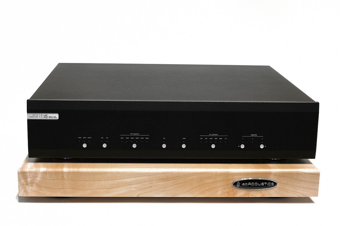

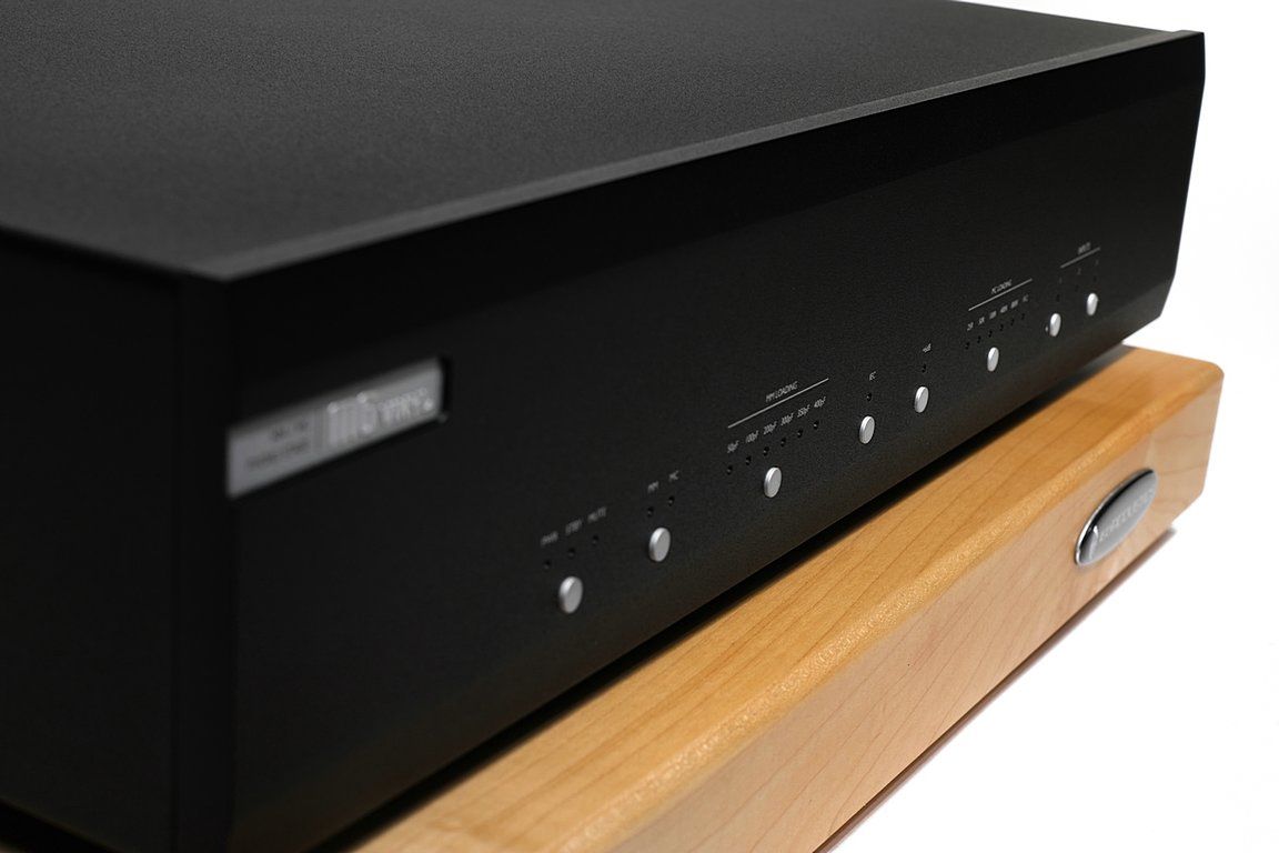

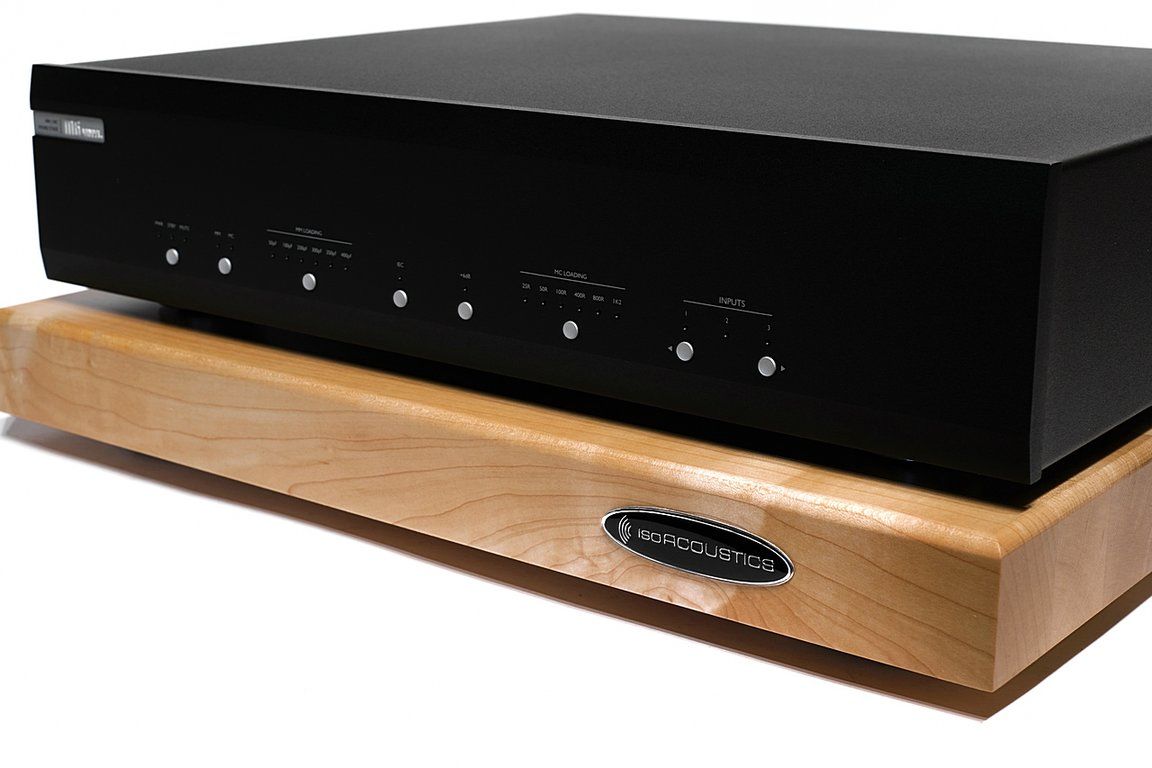

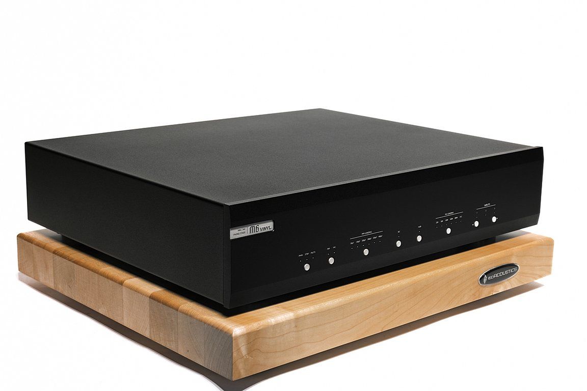

O ile w tzw. budżetówce i niższej klasie średniej przedwzmacniacze gramofonowe kojarzone są raczej z niewielkimi, czy wręcz miniaturowymi gabarytami, o tyle im wyżej będziemy pięli się po szczeblach drabiny wymagań, i przy okazji cen, tym korpusy phonostage’y będą puchły, bądź ulegały segmentacji. Fizyki oszukać bowiem się nie da, więc rozbudowa układów korekcyjnych, filtracyjnych i zasilających pociąga za sobą konieczność ich sensownego rozplanowania, mając między innymi na uwadze ich wzajemne interferencje i logikę całego układu. Dlatego też patrząc na okazałą – pełnowymiarową bryłę M6-ki już od progu, podświadomie lokujemy ją właśnie w segmencie urządzeń bardziej ambitnych i skierowanych do wymagającej klienteli.

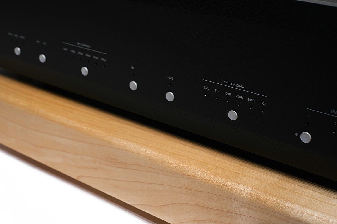

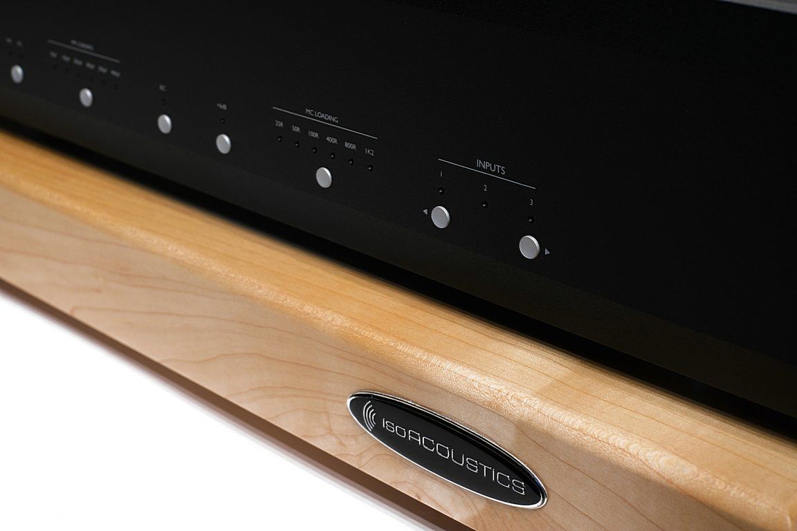

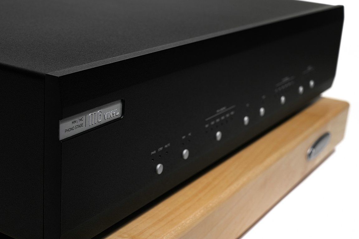

Oczywiście obowiązująca zarówno w obrębie marki, jak i samej linii unifikacja pociągnęła pewne, całkowicie zrozumiałe obostrzenia co do aparycji, ale uczciwie trzeba przyznać, iż nasz dzisiejszy bohater prezentuje się nad wyraz atrakcyjnie. Solidna, aluminiowa obudowa może być wykończona w eleganckiej czerni, bądź neutralnym srebrze. Lewy, górny róg frontu okupuje ozdobny szyld z nazwą modelu i funkcją urządzenia. Wzdłuż dolnej, lekko cofniętej krawędzi umieszczono rządek ośmiu niewielkich przycisków wraz z dedykowanymi, przeważnie błękitnymi mini diodami, odpowiedzialnych za „bezinwazyjną” obsługę przedwzmacniacza. Czemu bezinwazyjną? Cóż historia zna konkurencyjne przypadki, gdy zmiana parametrów wkładki każdorazowo pociąga za sobą konieczność przewracania delikwenta na plecy w celu przestawienia kilku przełączników, bądź nawet pełną wiwisekcję z rozkręcaniem obudowy i grzebaniem w trzewiach włącznie. A tu – rewelacyjna ergonomia okraszona możliwością zmiany nastaw w tzw. „locie”. I tak, patrząc od lewej mamy włącznik główny, wybór typu wkładki (MM/MC), preferowane obciążenie dla wkładek MM (50pF, 100pF, 200pF, 300pF, 350pF, 400pF), aktywator filtra subsonicznego, zwiększenie wzmocnienia o 6dB, sekcję dedykowaną obciążeniu MC (sześć kroków - 25Ω, 50Ω, 100Ω, 400Ω, 800Ω, 1,2kΩ) i selektor źródeł. A właśnie, w tym momencie warto wspomnieć, iż M6-ka zdolna jest obsłużyć „jednocześnie” trzy wkładki pomiędzy którymi można się dowolnie przełączać, więc jest to wielce ciekawa propozycja dla wszystkich analogowych akolitów posiadających w swych systemach więcej niż jeden gramofon i/lub jeden, acz wieloramienny.

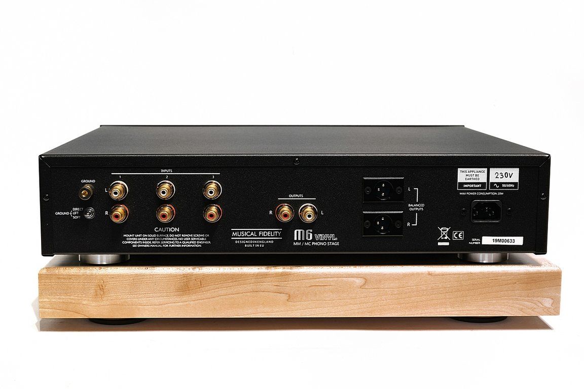

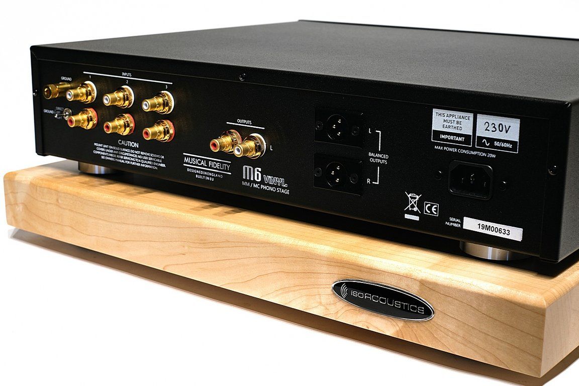

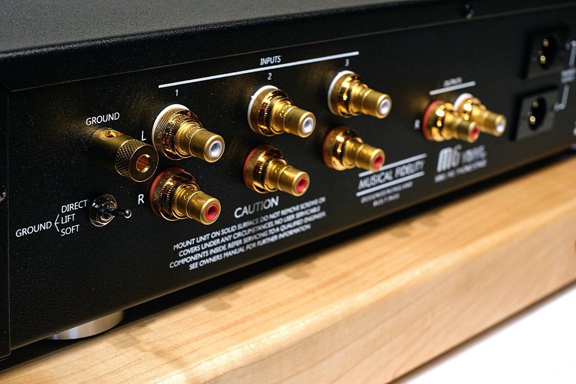

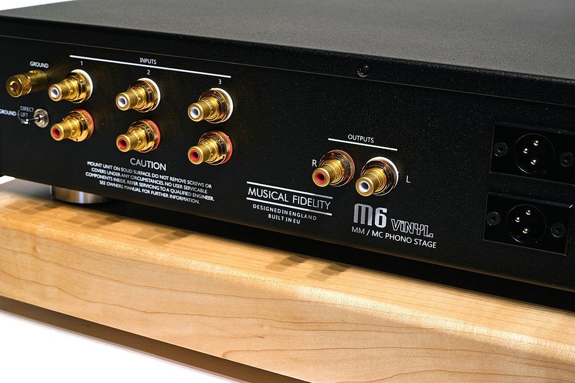

Ściana tylna prezentuje się nie mniej atrakcyjnie. Do dyspozycji otrzymujemy bowiem, ponownie patrząc od lewej, zacisk uziemienia i hebelkowy, trójpozycyjny przełącznik umożliwiający optymalne połączenie uziemienia gramofonu z przedwzmacniaczem.  Tryb Direct łączy bezpośrednio masę gramofonu z uziemieniem obudowy Musicala, Lift odłącza masę gramofonu od obudowy przedwzmacniacza, a Soft łączy uziemienie źródła z uziemieniem obudowy M6-ki poprzez rezystor i kondensator, co pozwala wyeliminować ewentualny przydźwięk. Dalej pysznią się trzy pary rewelacyjnych wejść RCA, za którymi zlokalizowano wyjścia sygnału zarówno w postaci pary terminali RCA, jak i … XLR-ów, gdyż M6-ka jest konstrukcją zbalansowaną i o ile tylko reszta toru również taka jest, to logika nakazuje skorzystać właśnie z ww. opcji. Wyliczankę zamyka trójbolcowe, zintegrowane z filtrem przeciwzakłóceniowym, gniazdo zasilające IEC.
Z racji pokaźnych gabarytów Anglicy nie musieli się zbytnio szczypać z miejscem, więc zamiast wszechobecnych modułów impulsowych zdecydowali się na konwencjonalne, całkiem spore toroidalne trafo Talemy i nad wyraz rozbudowaną sekcję zasilania z wyodrębnioną częścią obsługująca sterowanie. Stopień wyjściowy zrealizowano na wzmacniaczach operacyjnych NE5534.
