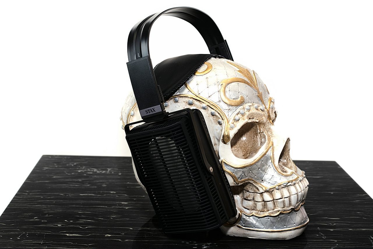

Zaraz, zaraz. Ponad 8kPLN i to zaledwie połowa drogi do audiofilskiej nirwany? Dokładnie tak, bowiem 700-ki są usytuowane idealnie w centrum japońskiego portfolio i patrząc w ich drzewo genealogiczne dość szybko dokopiemy się protoplasty, czyli SR-Lambda powoli dobijającego do 50 lat na karku. Poniżej nich są trzy tańsze modele – niemalże bliźniacze SR-L500MK2 i SR-L300 oraz … „budżetowe” (raptem 350$) dokanałowe SR-003MK2 a powyżej SR-007MK2, SR-009S i wycenione na 6200$ flagowce SR-X9000. Czyli przynajmniej teoretycznie powinny reprezentować najbardziej korzystną relację jakości do swojej ceny a dopisek MK2 jasno sugeruje, że co nieco w stosunku do pierwszego wypustu w nich poprawiono, więc i chorób wieku dziecięcego mamy szansę uniknąć.

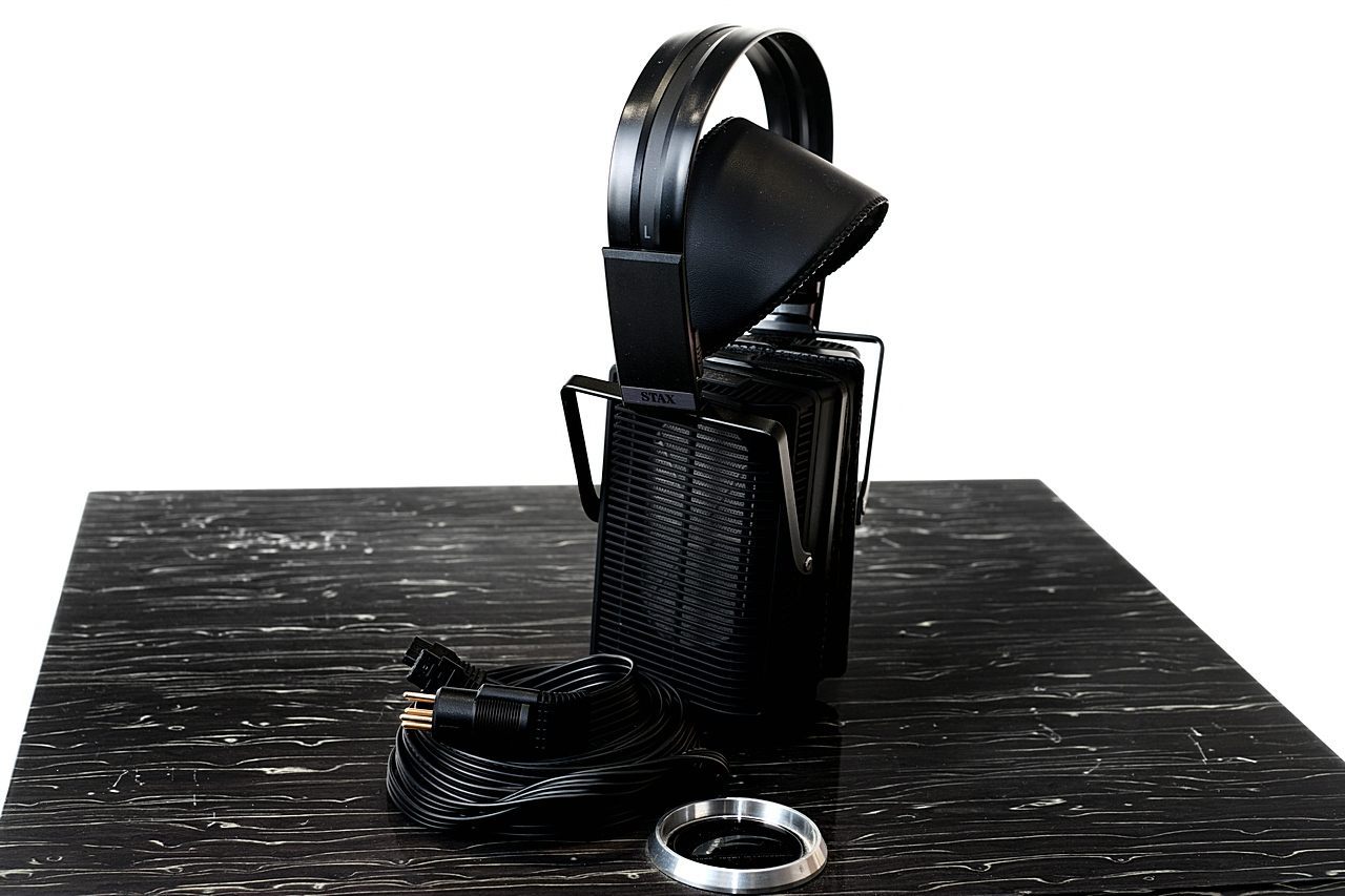

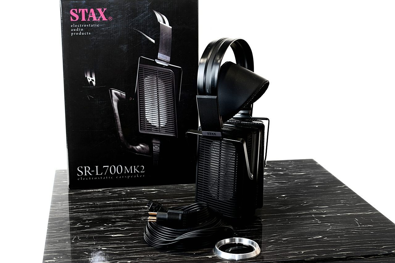

Całość dostarczana jest w dość skromnym kartonowym pudełku przyozdobionym zdjęciem ukrytej wewnątrz zawartości. Oprócz samych słuchawek i przewodu sygnałowego nie otrzymamy już nic, więc niestety we własnym zakresie ich nabywcy będzie leżała organizacja zarówno stosownego pokrowca, jak i stojaka/wieszaka, na który będziemy je po odsłuchach odkładać/odwieszać.

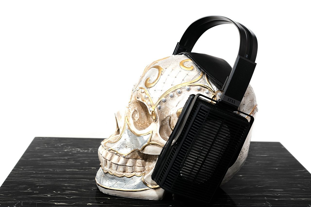

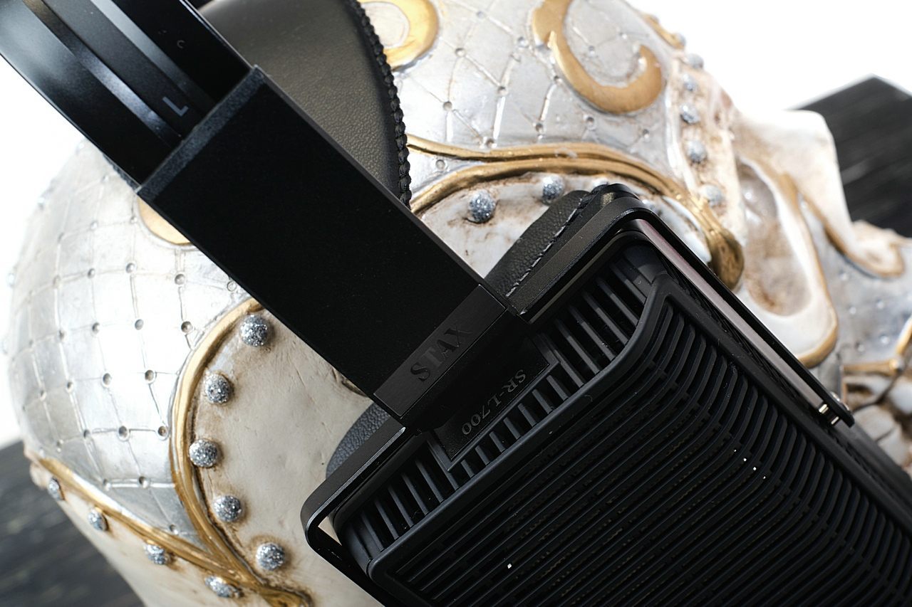

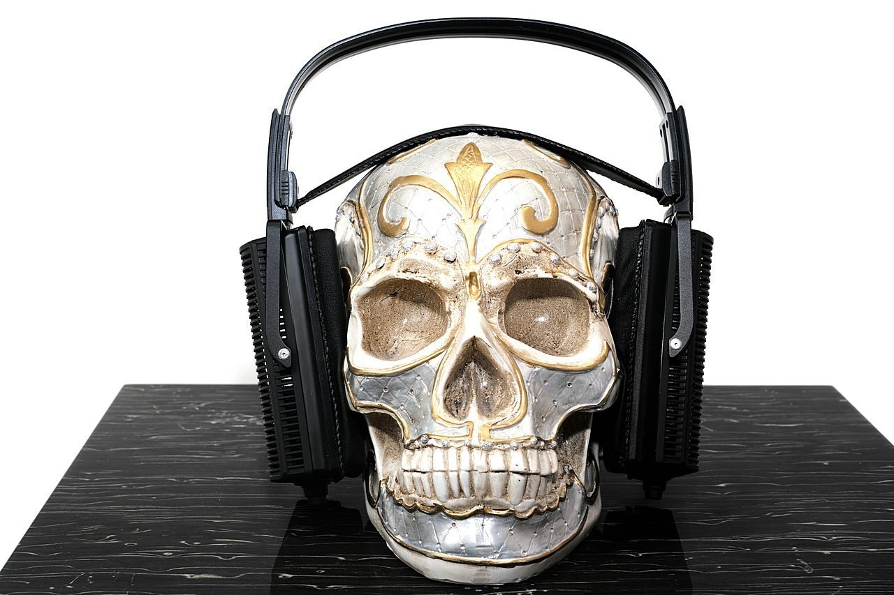

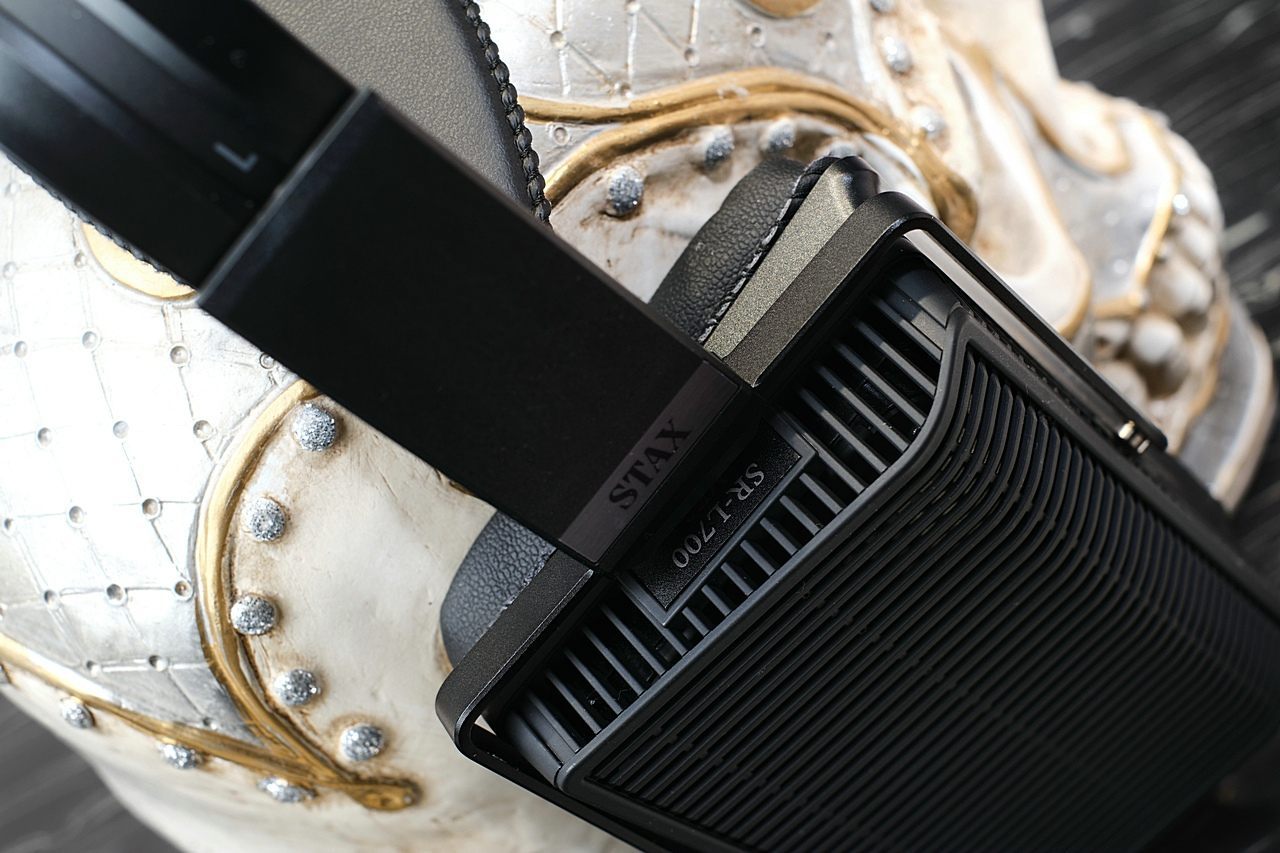

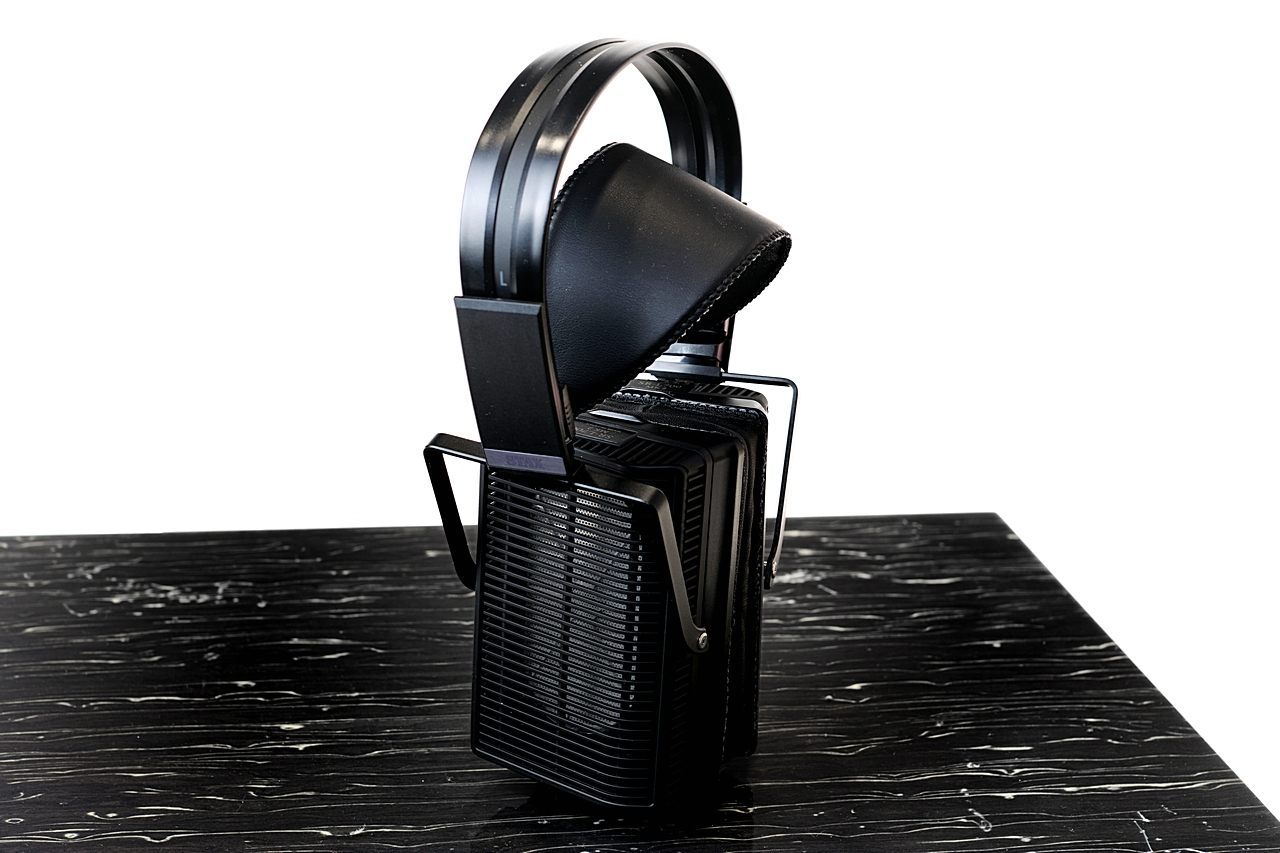

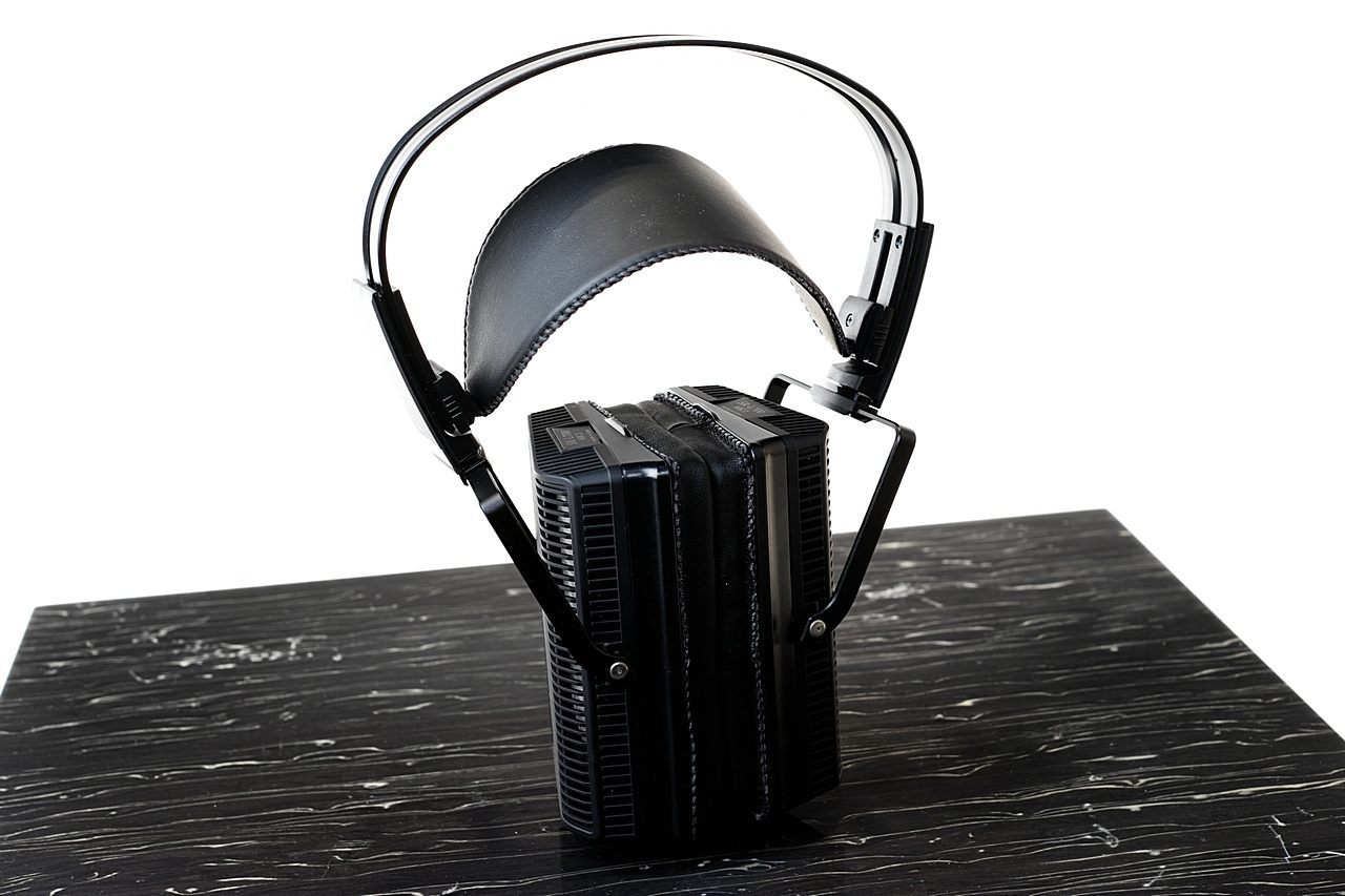

Uzbrojony w aluminiowe widły zapewniające prostopadłościennym muszlom zaskakującą swobodę pałąk spięto szerokim skórzanym pasem nagłownym. Tak powstała konstrukcja posiada 10-krokową regulację, dzięki czemu bez najmniejszych problemów jesteśmy w stanie dopasować rozstaw nauszników do rozmiarów naszego czerepu a dodając do tego mięsistość skórzanych padów, które od strony uszu wykonano z naturalnej owczej skóry a jedynie zewnętrzne fragmenty wykończono „ekologicznym” zamiennikiem i wielce przyjazną, zachęcającą do wielogodzinnych sesji niewielką wagę 371 (508 g z kablem) komfort użytkowania należy określić mianem wybitnego. Nie bez znaczenia, szczególnie przy wyższych temperaturach jest również ich otwarta budowa, choć jest też i druga strona medalu, czyli niemalże pełna transparentność tak jeśli chodzi o dźwięki otoczenia, jak i raczenia przebywających w tym samym pomieszczeniu domowników akurat słuchanym przez nas materiałem.
Firmowy, odłączany 6-żyłowy przewód o długości 2,5m wykonano ze srebrzonej miedzi 6N (99.99999%) a w roli izolacji użyto PVC. Aby obniżyć pojemność przewodu żyły poprowadzono równolegle. Na czas transportu pięciopinowy wtyk zabezpieczany jest plastikowym kapturkiem.

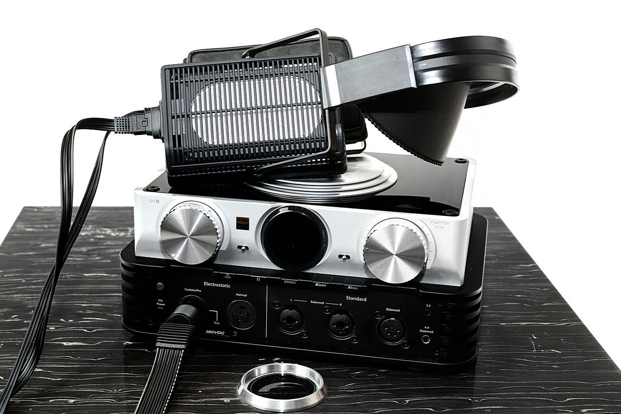

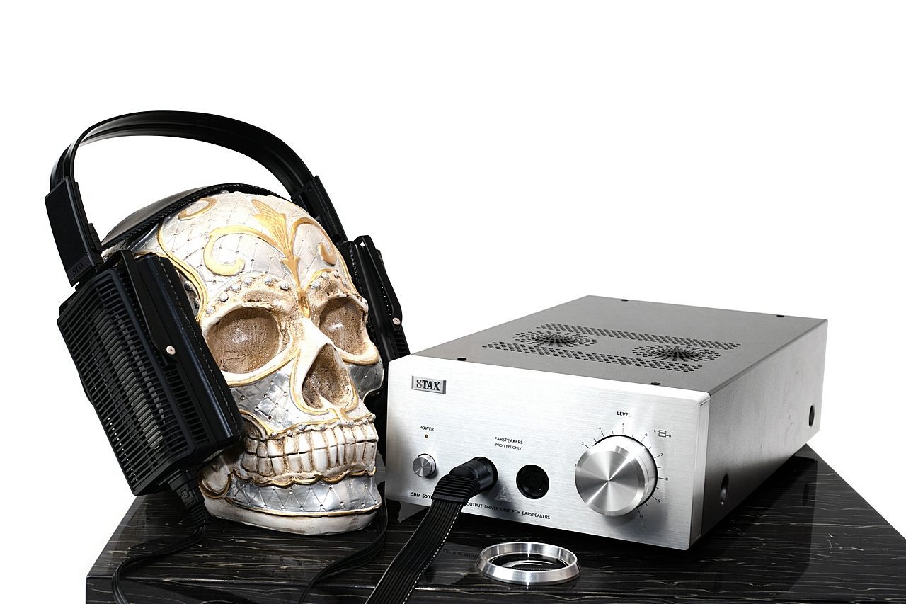

Skoro mamy do czynienia z rasowymi elektrostatami, to jasnym jest, że do ich napędzenia nie wystarczy nam standardowy wzmacniacz słuchawkowy, gdyż oprócz „cywilnego” napięcia potrzebnego do rozruszania konwencjonalnych przetworników, których de facto w 700-kach nie ma, Staxy potrzebują drobnych 580V koniecznych do polaryzacji owalnej membrany MLER (Multi-Layer-Elect-Rords). Jak się z pewnością domyślacie wybór odpowiedniego napędu nie ogranicza się li tylko do zaskakująco bogatej oferty macierzystej obejmującej aż siedem modeli (SRM-D10, SRM-D50,DRM-400S, SRM-500T, SRM-700T, SRM-700S i SRM-T8000), lecz również oferty firm trzecich, dlatego też skoro nadarzyła się ku temu sposobność w trakcie testów oprócz niejako dedykowanego – rekomendowanego przez dystrybutora „na początek” (warto zastanowić się nad wyższym SRM-700T) hybrydowego SRM-500T udało nam się pozyskać nad wyraz intrygującą jednostkę ifi iCan Phantom.
