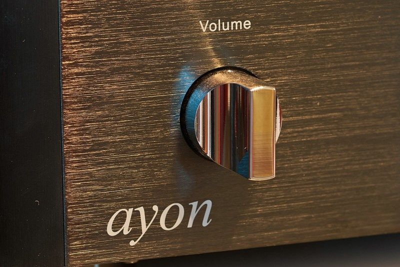

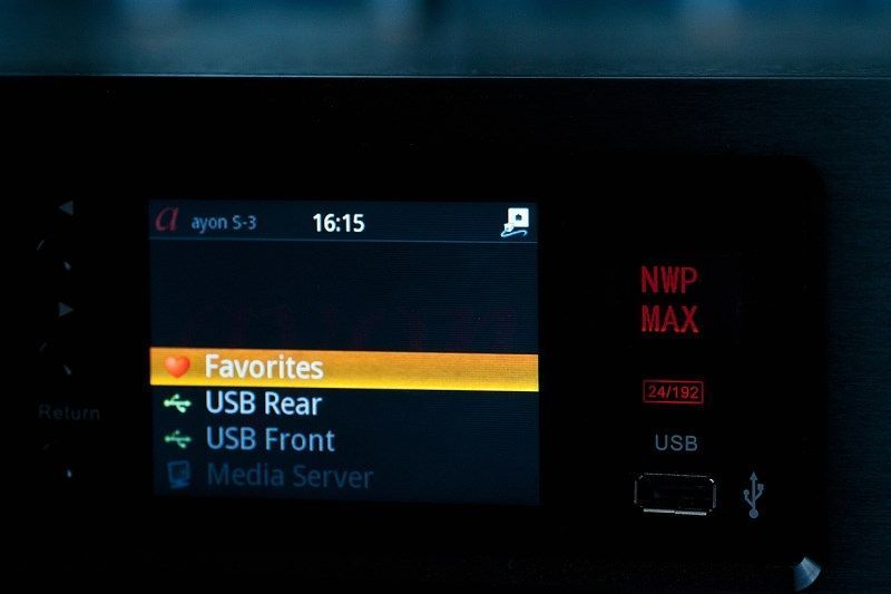

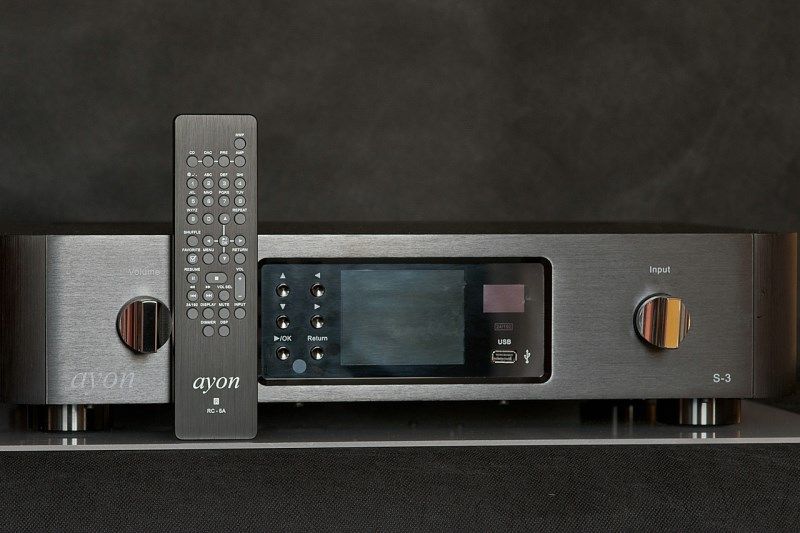

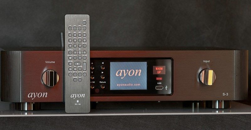

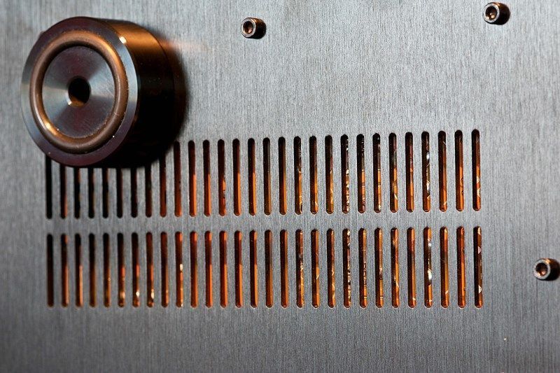

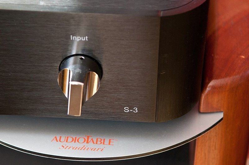

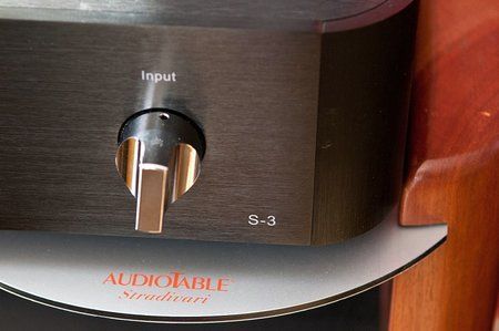

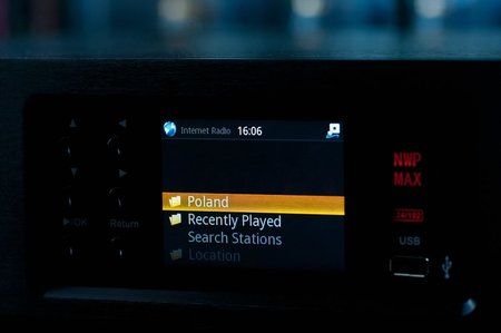

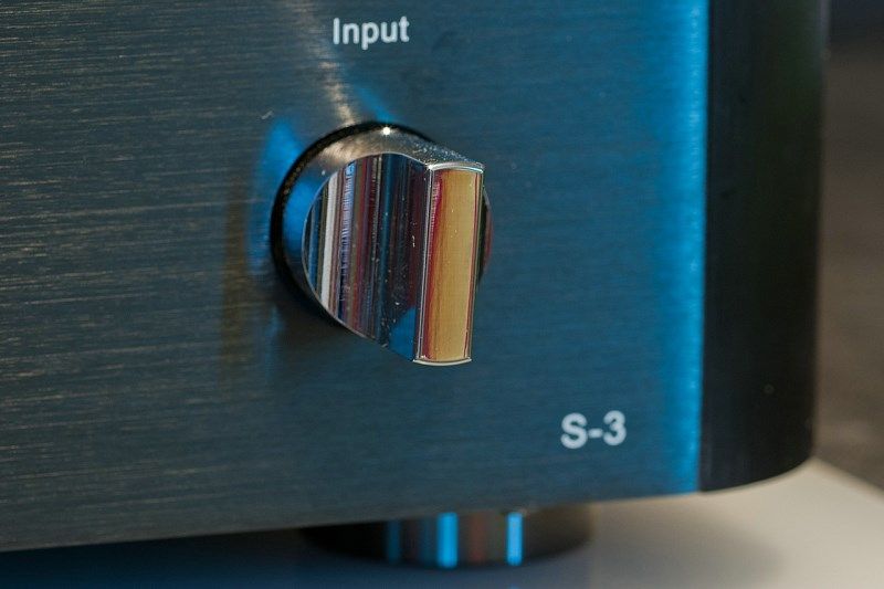

Front jest skromny, oszczędny i podporządkowany funkcjonalności. Pomiędzy konwencjonalnymi, chromowanymi gałkami regulacji głośności i wyboru źródła umieszczono, w stosownym podfrezowaniu, panel sterowania z sześcioma przyciskami nawigacyjnymi, 3” ekran TFT QVGA, dwuwierszowy, mniejszy ekranik informujący o wybranym źródle i poziomie głośności, oraz dyskretne okienko oznajmiające włączenie upsamplingu. Nie zapomniano też o gnieździe USB, które zdecydowanie ułatwia życie osobom często korzystającym z pendrivów.

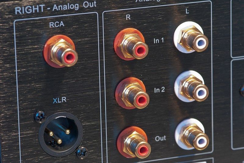

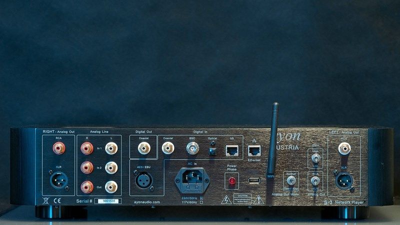

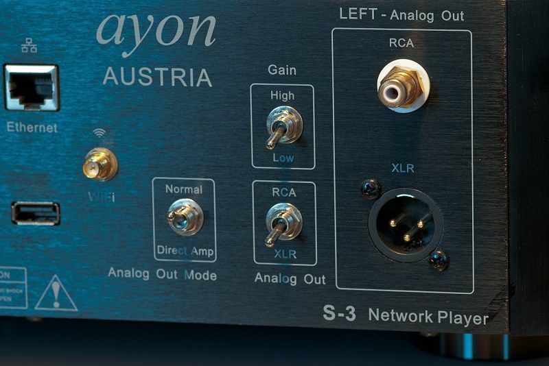

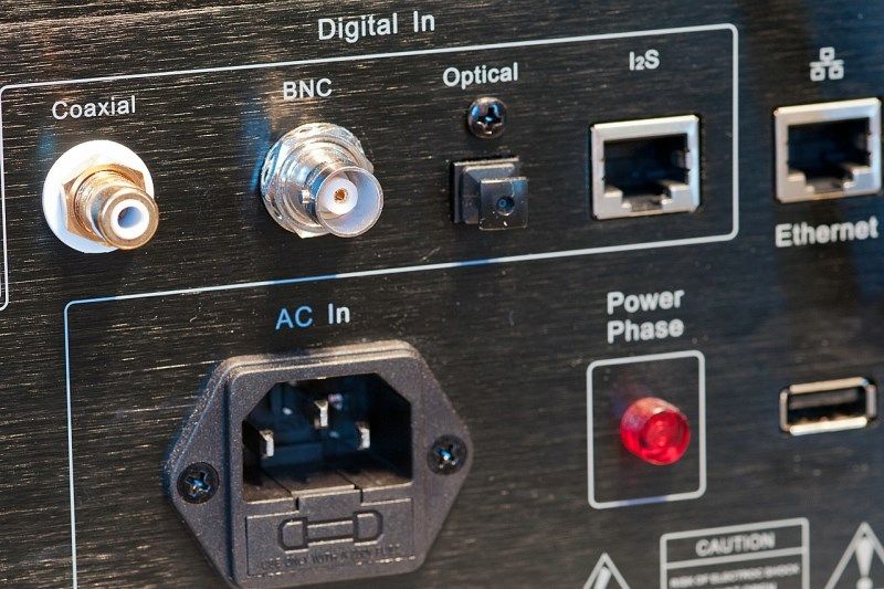

Ściana tylna jest za to zdecydowanie bardziej zatłoczona. Oprócz symetrycznie rozmieszczonych wyjść analogowych (zarówno RCA, jak i XLR), oraz centralnie, jak to u Ayona umieszczonego gniazda sieciowego nabywca rozpieszczany jest dwiema parami wejść analogowych okraszonych wyjściem do nagrywania. Nie wiem, kto w obecnych czasach używa rejestratorów analogowych, ale niech tam. Może komuś ostał się w systemie jakiś kaseciak Nakamichi, albo Akai i lubi sobie od czasu do czasu nagrać jakaś audycję z internetowego radia. Bateria wejść cyfrowych robi wrażenie. Oprócz standardowych wejść koaksjalnego i optycznego nie zabrakło takich atrakcji jak AES/EBU, BNC, czy nawet I2S. Oczywiście nie można zapomnieć o czymś tak oczywistym jak port USB, Ethernet i gniazdo dedykowane antenie WiFi. Jak to u Ayona bywa wyboru trybu pracy stopnia wyjściowego, typu używanych wyjść analogowych i poziomu wzmocnienia dokonuje się za pomocą dedykowanych przełączników hebelkowych.

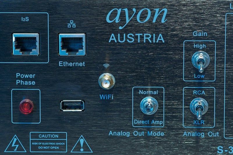

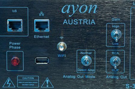

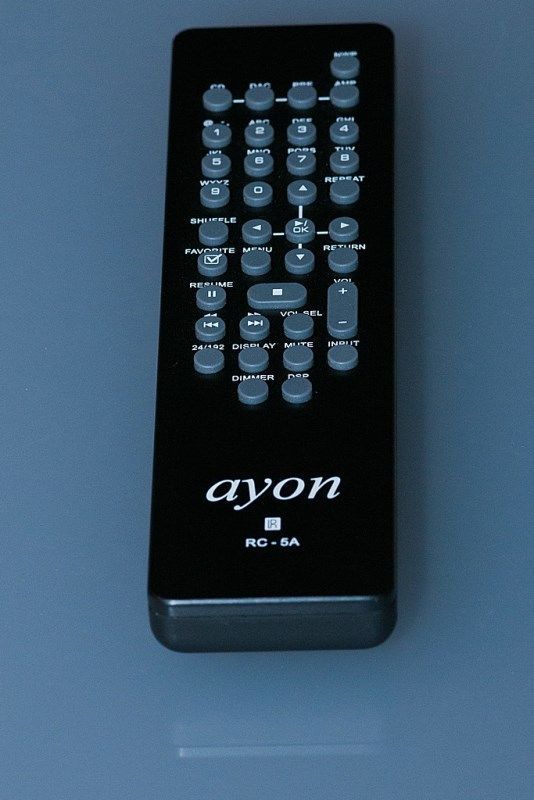

Czas na omówienie funkcjonalności, a jest o czym pisać. Przecież S-3 nie jest tylko odtwarzaczem plików, ale z powodzeniem może również pełnić rolę wysokiej klasy przedwzmacniacza, choć w moim systemie S-3 zdecydowanie lepiej sprawdzał się jako źródło, gdyż ECI-5 nie ma bezpośredniego wejścia na końcówkę w standardzie XLR a właśnie po XLRach austriacki kombajn grał najlepiej. Mając jednak odpowiedni wzmacniacz mocy można spokojnie ograniczyć ilość komponentów w torze. Mając do wyboru transmisję po popularnej skrętce i Wi-Fi (b/g) łączność bezprzewodową sobie odpuściłem i wykorzystywałem ją jedynie do obsługi odtwarzacza z poziomu iPada i iPoda Touch z zainstalowanymi dedykowanymi aplikacjami. Z premedytacją piszę aplikacjami, gdyż na Toucha była wersja standardowa, za to iPad doczekał się wersji HD, która nie dość, że wyglądała świetnie, to jeszcze działała naprawdę szybko. Wartą wspomnienia jest oczywiście zdolność odtwarzania zasobów muzycznych w trybie gapless, czyli bez irytujących przerw, jednak niemożność poprawnego zinterpretowania plików obrazów z arkuszami dyrektyw cue pozostawia lekki niedosyt. Całe szczęście oprogramowanie jest cały czas rozwijane i co rusz pojawiają się stosowne updaty. Jest więc spora szansa na to, że w momencie, gdy będą Państwo czytać tą recenzję powyższa niedogodność będzie tylko wspomnieniem. Jest jeszcze jeden wstydliwy sekret, o którym użytkownicy dowiadują się albo po uważnej lekturze instrukcji, albo empirycznie podczas próby podpięcia zewnętrznych pamięci masowych. Otóż o obsłudze dysków / pendrajwów sformatowanych w NTFSie możemy (przynajmniej na razie) jedynie pomarzyć i albo o portach USB możemy zapomnieć, albo używać ich tylko do podpinania wszelkiego rodzaju iPodów/Phonów i Padów.

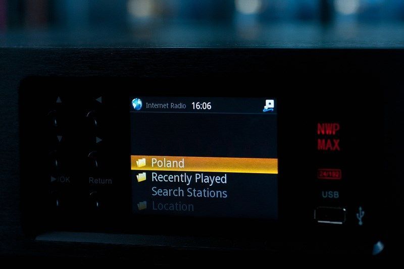

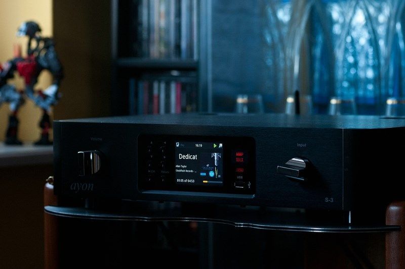

Za to obsługa S-3’ki nie powinna nastręczać żadnych trudności nawet osobom niemającym do tej pory odczynienia z tego typu wynalazkami. Wystarczy wybrać rodzaj połączenia (przewodowe/bezprzewodowe), zalogować się do sieci domowej i cieszyć nieograniczonym dostępem do tysięcy internetowych rozgłośni radiowych, oraz domowych zasobów muzycznych. Skoro już doszedłem do grania plików. Nawigacja wśród stacji radiowych jest niezwykle intuicyjna a dodawanie do ulubionych ogranicza się do jednego kliknięcia na pilocie/smartfonie/tablecie. Co prawda do chwili obecnej dedykowana aplikacja dostępna była jedynie dla użytkowników urządzeń Apple’a, ale podczas kwietniowej rozmowy z Gerhardem Hirtem uzyskałem zapewnienie, że nie zapomniał o użytkownikach smartfonów/tabletów z Androidem i odpowiedni „app” powinien być lada … tydzień dostępny.
