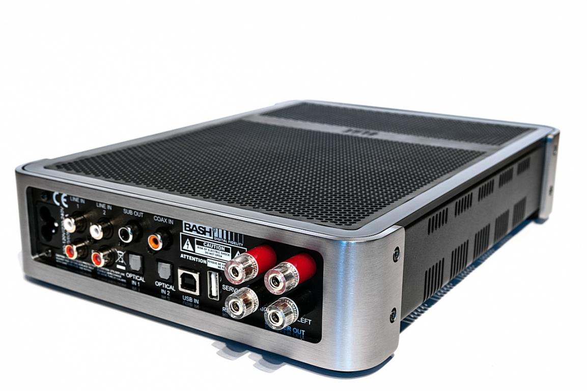

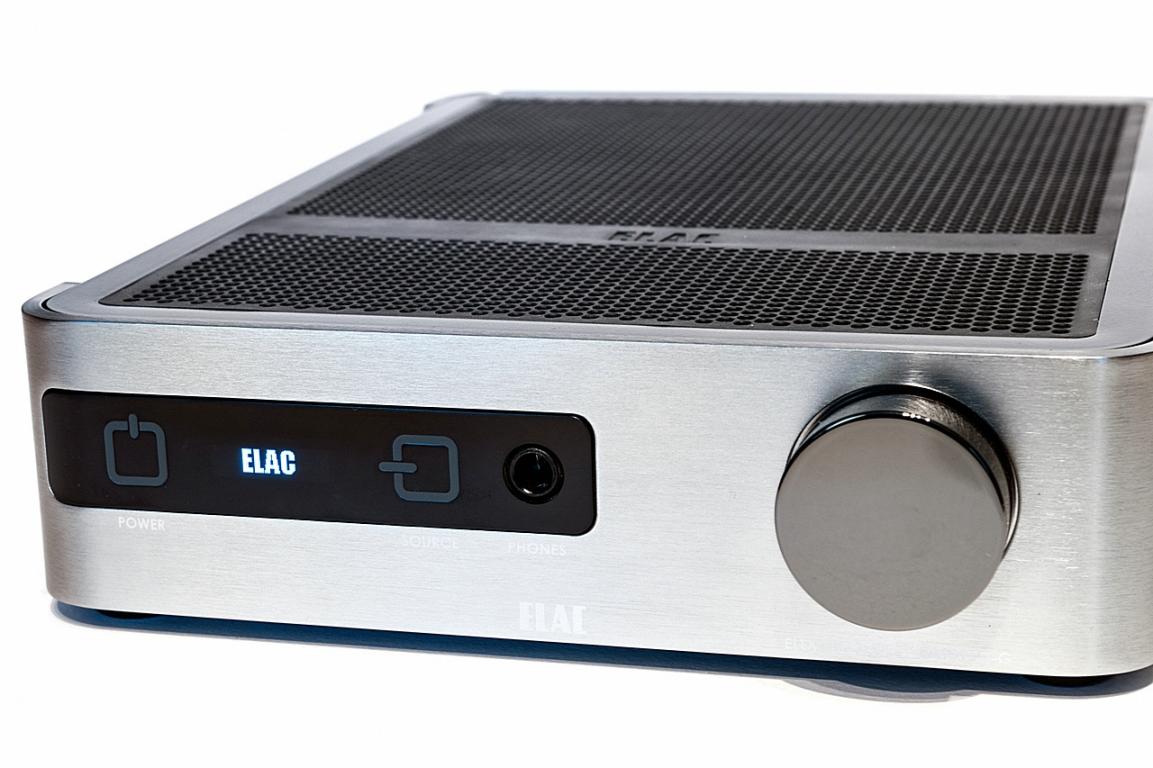

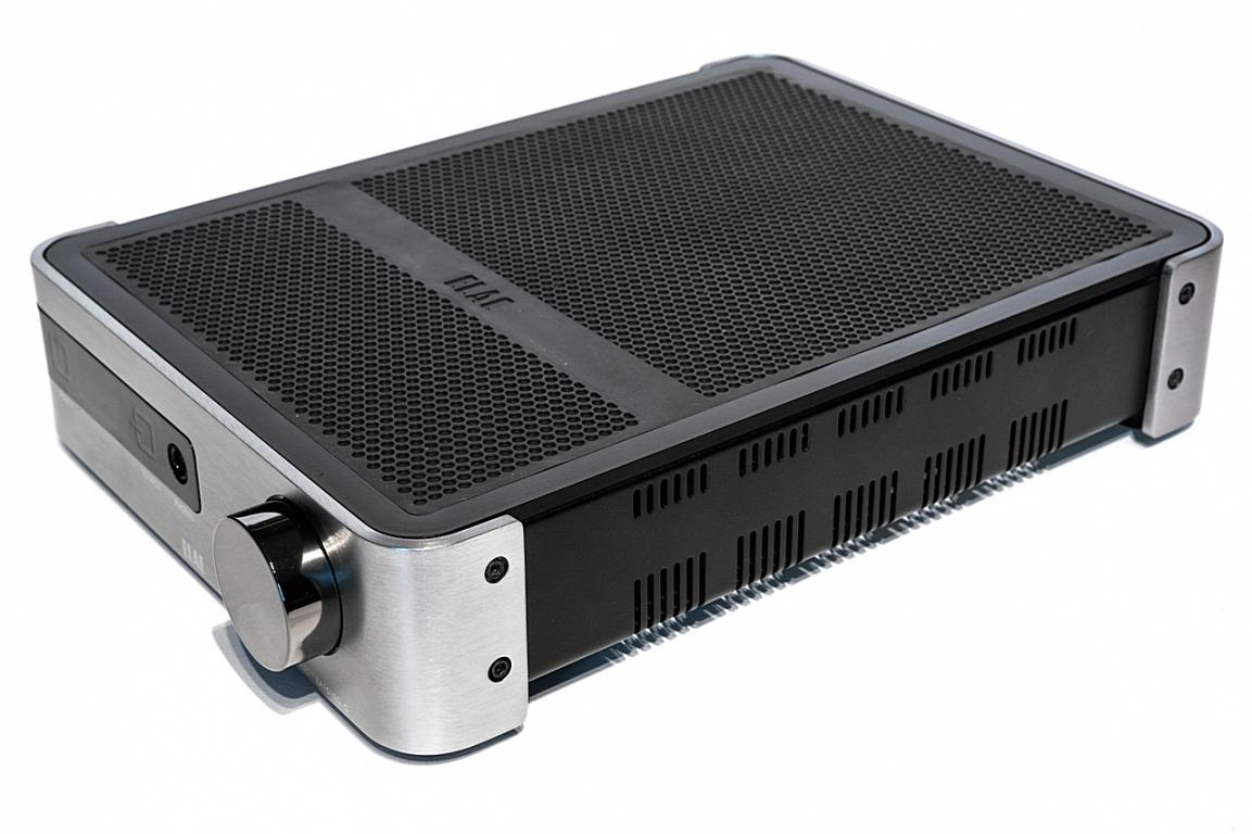

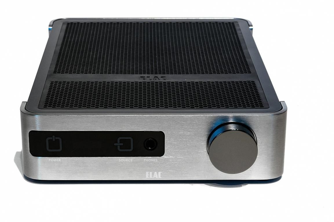

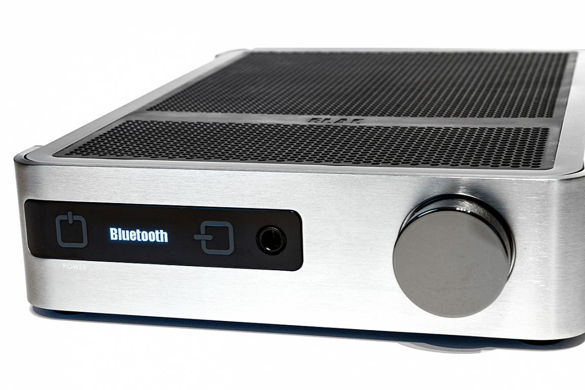

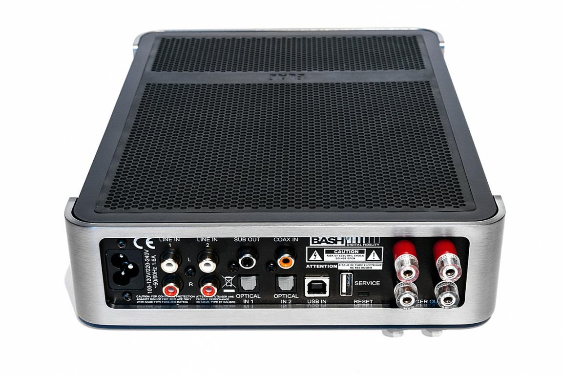

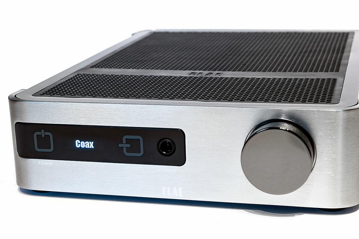

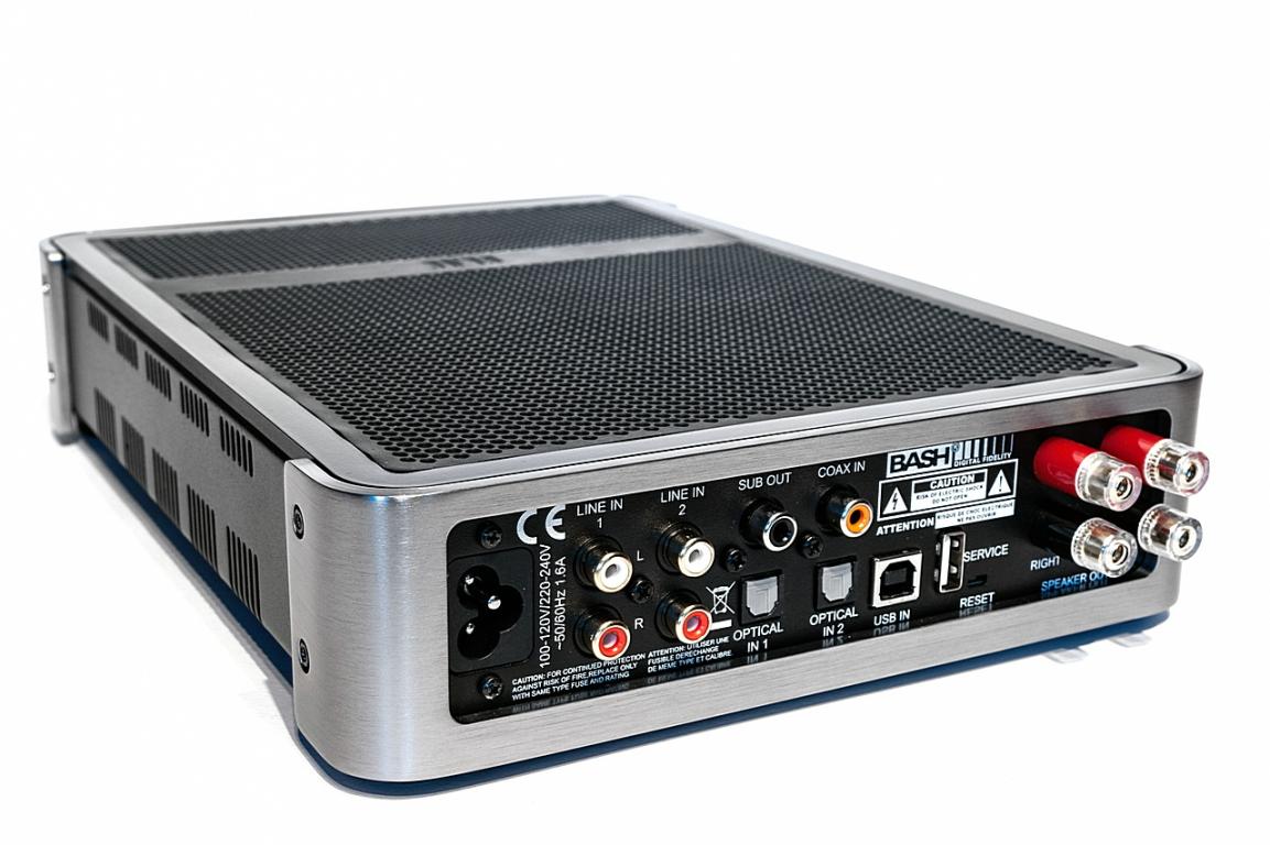

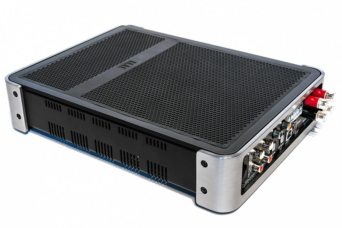

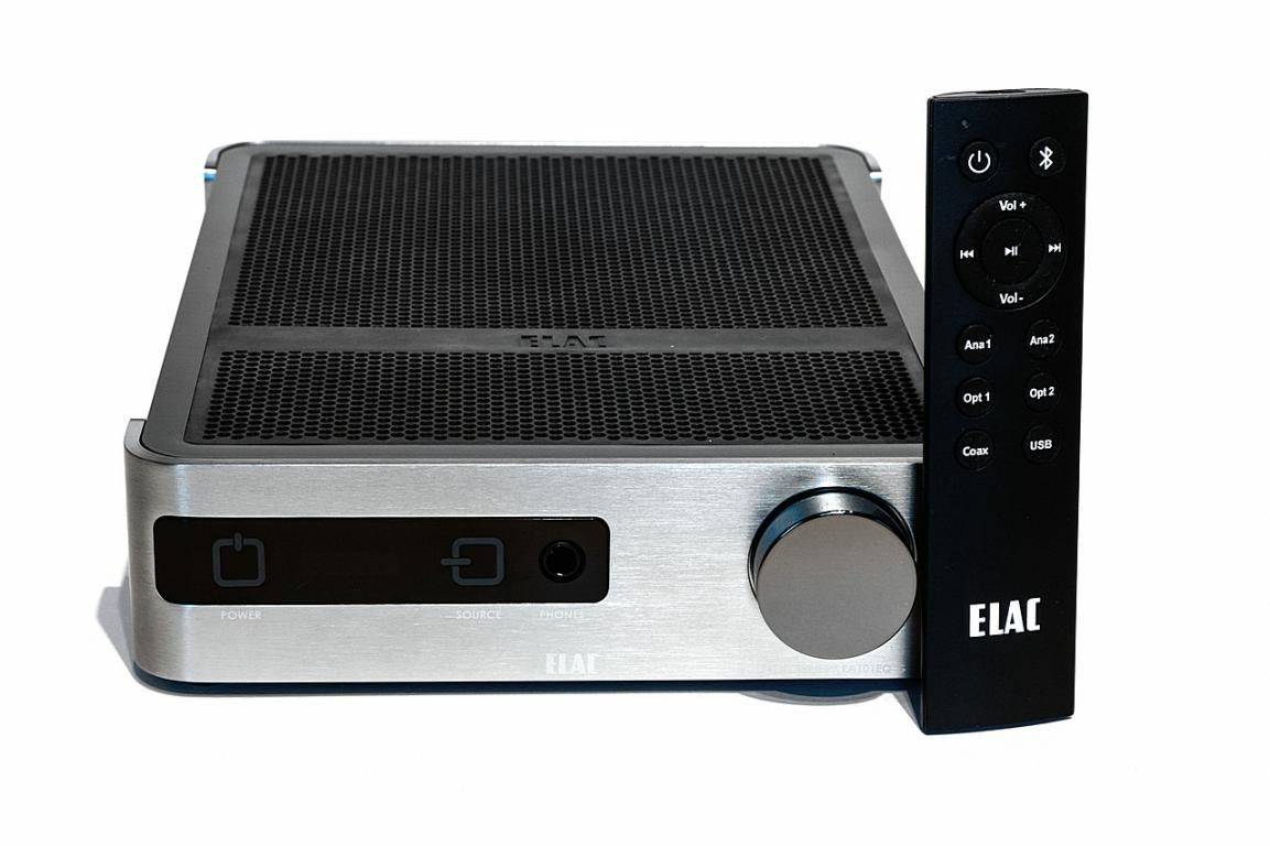

Jak widać na załączonych fotografiach Element idealnie wpisuje się w coraz bardziej popularny nurt niewielkich urządzeń desktopowo – lifesyle’wych, które pomimo nad wyraz nikczemnej postury nie tylko w niczym nie ustępują swoim pełnowymiarowym rywalom, lecz bardzo często są wręcz w stanie pod względem wyposażenia i funkcjonalności je zdeklasować. Tak też właśnie jest z ELAC-iem. Elegancko zaoblony na rogach masywny aluminiowy front z lewej strony zdobi czerniony akrylowy panel sterująco – informacyjny ze zgrabnie wkomponowanym gniazdem słuchawkowym a z prawej pokaźne pokrętło regulacji głośności. Płytę górną zamiast zwyczajowej perforacji pokrywa chropowata gumowa mata a otwory wentylacyjne przeniesiono na ściany boczne. Niezwykle intrygująco przedstawia się natomiast tył dzisiejszego gościa, gdyż oprócz dwóch par wejść analogowych znajdziemy tam również komplet interfejsów cyfrowych – z dwoma wejściami optycznymi, jednym koaksjalnym i oczywiście USB. Jakby tego było mało nie zapomniano o wyjściu na subwoofer. Niestety, nie wiedzieć czemu zamiast konwencjonalnego, trójbolcowego gniazda C14 (klasyczny IEC) producent zdecydował się na zastosowanie jego zdecydowanie mniej popularnej odmiany C6, czyli tzw. „koniczynki” przez co albo jesteśmy zdani na firmowy, „komputerowy” przewód zasilający, albo czeka nas mozolne wyszukiwanie i zamawianie czegoś, czego tak naprawdę, mając już kilka(naście) innych przewodów zasilających na stanie, nie potrzebujemy. Ot jedna z tych designerskich fanaberii, które jakoś nie znajdują, przynajmniej w moich oczach, wytłumaczenia. Za kolejną „atrakcję” można uznać terminale głośnikowe, które choć zakręcane i pozbawione irytujących kołnierzy w sposób, nazwijmy to czysto umowny dostosowano do użytku z przewodami głośnikowymi wyposażonymi w inną konfekcję aniżeli popularne bananki, bądź tulejki BFA. Chodzi mianowicie o ich szalenie ścisły rozstaw, co przy chwili nieuwagi musi skończyć się zwarciem. Najwidoczniej powyższą niedogodność zauważyli sami projektanci, gdyż wraz ze wzmacniaczem otrzymujemy cztery sztuki stosownych przejściówek mających przynajmniej teoretycznie stanowić rozwiązanie opisywanego właśnie problemu. Jednak teoria ma to do siebie, że nie zawsze sprawdza się w praktyce i właśnie z takim przypadkiem mamy tutaj do czynienia. Bowiem dokręcone do przejściówek kable głośnikowe na skutek siły grawitacji i zbyt małej sztywności całego połączenia i tak i tak powodują stykanie się „+” z „-”. Sytuacja patowa? Niekoniecznie. Wystarczy bowiem dla każdego kanału użyć jedynie jednego adaptera – np. na „+” a już „-” przykręcić bezpośrednio we wzmacniaczu. Niby to mało eleganckie rozwiązanie, ale grunt, że empirycznie sprawdzone i skuteczne, co z pewnością ucieszy posiadaczy zakończonych widłami przewodów. Cała reszta populacji stosująca banany takich ekwilibrystyk wyczyniać nie musi.
Jeśli zaś chodzi o trzewia, to tym razem mamy do czynienia z ciekawą topologią, gdzie stopień wyjściowy to konwencjonalny, pracujący w klasie AB układ tranzystorowy, lecz nad wyraz silnie sprzęgnięty z „inteligentnym” i już impulsowym modułem zasilającym BASH pracującym z częstotliwością 400 kHz, który śledzi wchodzący sygnał audio i dostarcza końcówkom mocy tylko tyle napięcia (z lekką nadwyżką), ile jest niezbędne. Dodatkowo ELAC zaprzągł do pracy technologię DSP i pod nazwą ABC (Auto Blend & Calibrate) wpiera swych nabywców w trudach prawidłowej kalibracji systemów, w których oprócz „normalnych” kolumn w tor audio wpięte są … subwoofery. I jeszcze jedno – wejścia cyfrowe wspierają dekodowanie Dolby Digital, więc nic nie stoi na przeszkodzie, by z użyciem Elementu w roli głównej stworzyć niewielkie centrum multimedialnej rozrywki. Przemawia za tym również fakt, iż tytułowy maluch może pochwalić się zaimplementowanym kodekiem Bluetooth aptX, więc na upartego nawet ze smartfonu / tabletu dostarczymy mu całkiem znośny materiał.
Co prawda za obsługę całości teoretycznie odpowiada niewielki pilot, lecz jeśli chcielibyśmy skorzystać z dobrodziejstw wspomnianego ABC i trochę scustomizować pojawiające się na wyświetlaczu nazwy warto zainteresować się firmową, dedykowaną dla Androida i iOSa appką.
