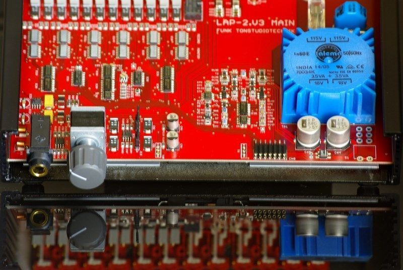

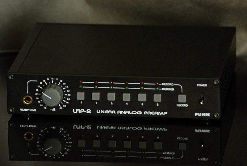

Patrząc na LAPa można od razu powiedzieć, że nie zrobiła go firma audiofilska – jest malutki, przyzwoicie, ale bez żadnych wizualnych fajerwerków zrobiony, nie ma pilota zdalnego sterowania i po prostu widać absolutnie praktyczne, minimalistyczne podejście jego twórców. Jednocześnie trzeba też zauważyć, że wykonano go bardzo solidnie – dość grube aluminiowe ścianki i stalowe dno sprawiają, że dostajemy wcale nieźle wyglądające urządzenie w sztywnej, dobrze spasowanej obudowie, opierającej się na czterech, gumowych nóżkach.

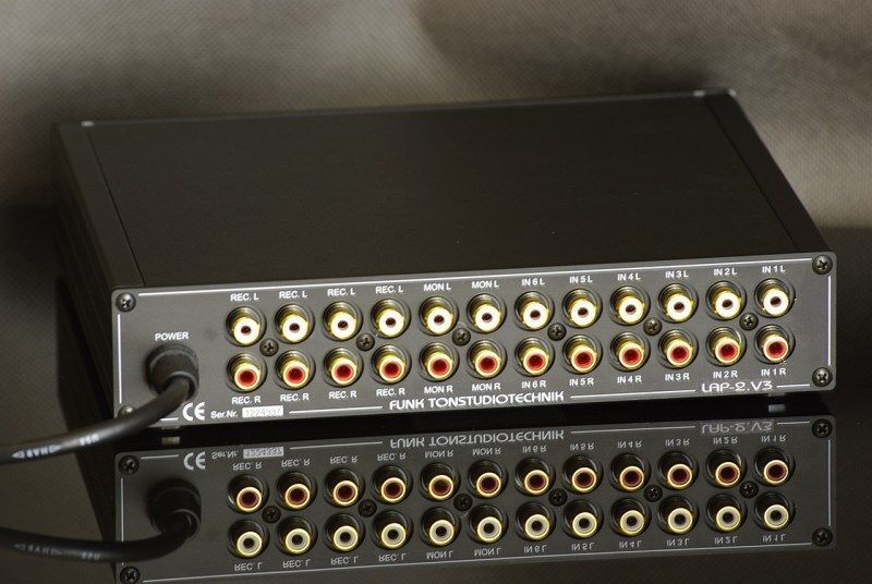

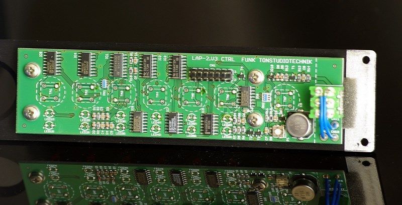

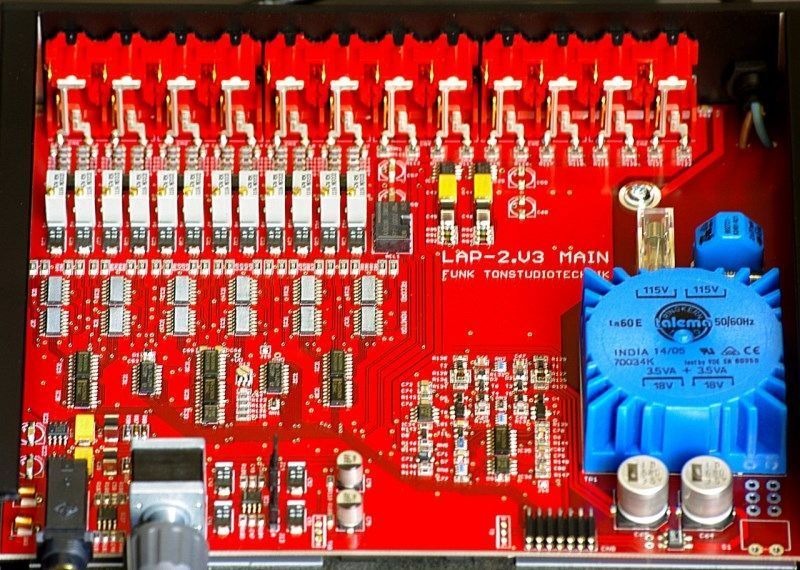

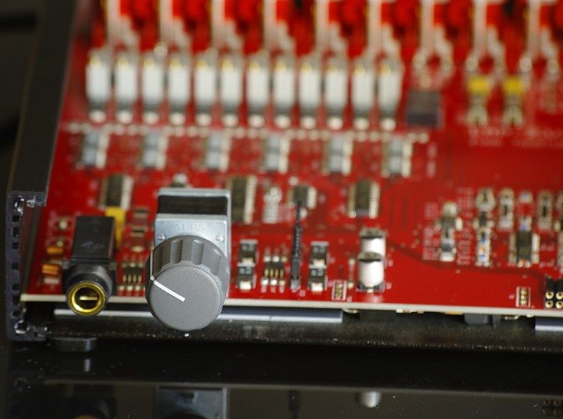

Na froncie, po lewej stronie znajduje się niewielkie pokrętło regulacji głośności ze skalą w dB, która pomaga w precyzyjnym ustawianiu siły głosu. Oprócz niej mamy tu sześć gumowych przycisków selektora wejść, czerwony przycisk selektora sygnału do nagrywania, włącznik, oraz gniazdo słuchawkowe (6,3mm, czyli duży jack). Nad przyciskami umieszczono diody LED – zielone wskazujące wybrane wejście i czerwone pokazujące, z którego wejścia sygnał kierowany jest do gniazd „record”. Właściciel dostaje do dyspozycji aż sześć wejść analogowych, a dodatkowo cztery wyjścia do nagrywania i dwa wyjścia z regulowanym poziomem. Wszystkie wejścia/wyjścia są zrealizowane na gniazdach RCA – tu także widać proweniencję studyjną – gniazda znajdują się bardzo blisko siebie więc raczej nie ma szans na użycie „audiofilskich” łączówek z dużymi wtykami. Odpadają również eksperymenty ze zmianami sieciówek, jako że LAP ma takową zamontowaną na stałe z wtyczką bez bolca ochronnego. Cóż, z punktu widzenia audiofila, niemieckie urządzenie nie robi wielkiego pierwszego wrażenia – dla nas wszystko musi być duże, ciężkie i najlepiej ładne. Niemniej tym co powinno nas interesować przede wszystkim jest jednak brzmienie, a nie wygląd. Zajmę się więc tym aspektem, ocenę strony wizualnej pozostawiając Czytelnikom.
