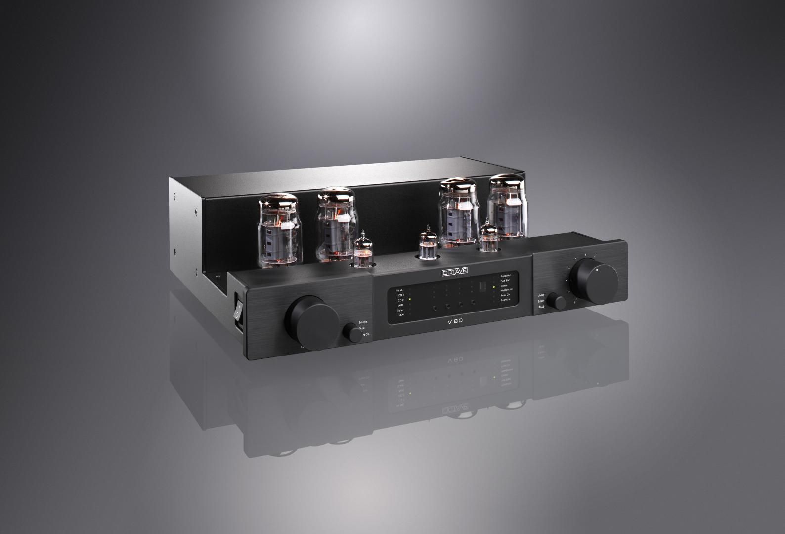

Wzmacniacz zintegrowany V-80. Wzmacniacz wygląda bardzo podobnie jak pozostałe modele, czyli dość skromnie. Obudowa w całości wykonana została z anodowanych blach aluminiowych, lampy zabezpieczone są odpowiednio wentylowaną pokrywą wykonaną z tego samego materiału co reszta obudowy, chroniącą je przed uszkodzeniem, a potencjalnego użytkownika przed ewentualnym oparzeniem. Pokrywę można zdemontować lub na stałe przytwierdzić do obudowy za pomocą czterech wkrętów.

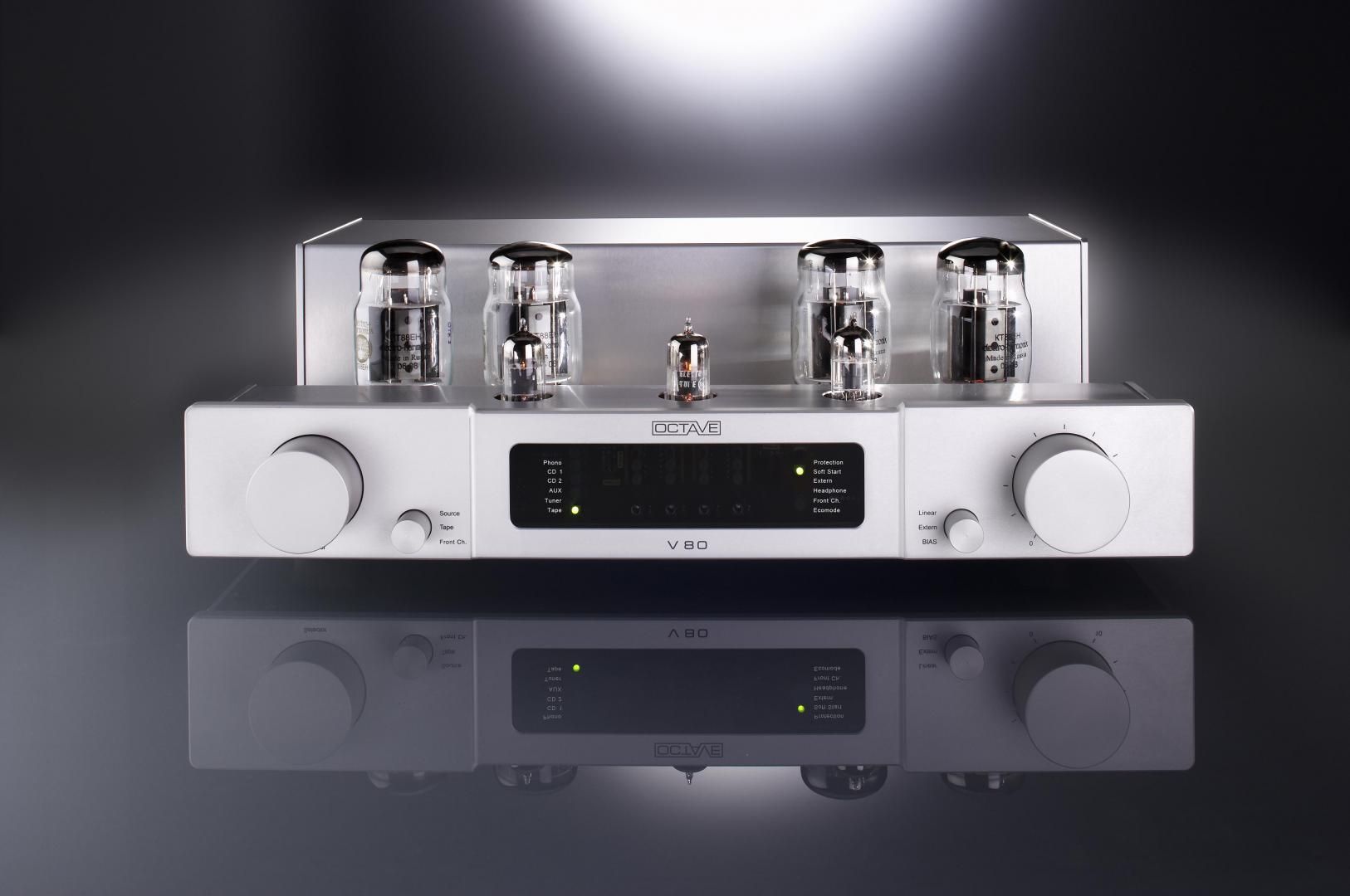

Przedni panel jest dość elegancki i symetrycznie zaprojektowany - pośrodku znajduje się spore prostokątne okienko kryjące diody, a po obydwu stronach duże i małe pokrętło. Umieszczona po lewej stronie duża gałka służy do wyboru sygnału wejściowego, a zielona dioda sygnalizuje wybrane wejście (Phono, CD1 wejście XLR,CD2 wejście RCA, Aux wejście RCA ,Tuner wejście RCA ). Mniejsza gałka to również selektor, który daje możliwość drogi wyboru źródła ( Source), włączanie trybu odtwarzania i nagrywania kaset (Tape) lub wybór trybu „Multichannel Bypass”( Front Ch. ), w którym wzmacniacz pracuje jako dwu-kanałowy wzmacniacz mocy. W tym trybie poziom głośności systemu wielokanałowego jest regulowany przez odtwarzacz DVD. Po prawej stronie duża gałka to nic innego jak zdalnie sterowany regulator głosu. Mniejsza zaś, umożliwia wybór trybów pracy: Linear – gdy przedwzmacniacz i wzmacniacz są połączone wewnętrznie, Extern – wówczas przedwzmacniacz i wzmacniacz są oddzielnie, a także Bias – wówczas system Bias jest włączony i ledowa matryca pokazuje prąd biegu jałowego.
Okienko pośrodku zawiera sześć rzędów diod – diody po lewej stronie pokazują wybrane źródło. Te po prawej to wskaźniki statusu pracy urządzenia: Protection ( czerwona dioda ochrony zapali się (gdy włączy się system ochrony urządzenia), Soft start (włącza się tuż po uruchomieniu urządzenia i wyłącza po ok. 1minucie), External (sygnalizuje rozdzielenie systemu ), Headphones ( świeci, gdy słuchawki są podłączone), Front Ch (świeci, gdy włączone jest obejście regulatora głośności) i ECOMODE: świeci w trybie ECO, o którym trochę później.
Pośrodku okienka znajdują się trzy rzędy po cztery diody w trzech kolorach, patrząc od dołu: żółte, zielone i czerwone. Diody te służą do ustawienia BIAS’u, który w V-80 reguluje się w banalny sposób – w okienku, pod wspomnianymi diodami wycięto malutkie cztery otworki, przez które za pomocą dołączonego maleńkiego wkrętaka ustawia się obrotowe potencjometry. Żeby dokonać ustawienia BIAS’u należy przełączyć gałkę trybu pracy na symbol BIAS, po czym na środku wyświetlacza zaczną świecić 4 diody - każda z nich oznacza jedną lampę. Ustawianie należy zacząć po min. 5 minutach pracy urządzenia. Jeśli po przekręceniu potencjometrów zaświecą się czerwone diody w górnym rzędzie, znaczy to, że ustawienie jest zbyt wysokie. Jeśli w okienku pokażą się żółte diody dolnego rzędu to znaczy, że ustawienie jest zbyt niskie. Środkowy rząd zielonych diod sygnalizuje poprawne ustawienie BIAS’u.
Naprawdę prościej już nie można. Zastosowane rozwiązanie jest niesamowicie wygodne, bo nie wymaga od użytkownika więcej niż kilkunastu sekund regulacji, a co najważniejsze w zasadzie nie wymaga żadnej dodatkowej korekty, bo wzmacniacz trzyma to ustawienie na niezmiennym poziomie. Pomijam oczywiście uderzenie pioruna, jakąś awarię sieci czy zwyczajną wymianę lamp – tu nie ma siły, trzeba robić to od początku, ale to i tak tylko chwila.

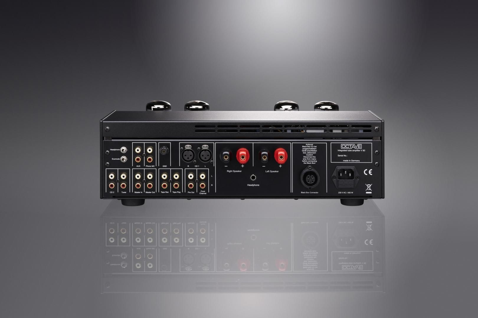

Tył urządzenia naprawdę robi wrażenie, znajduje się tam łącznie siedem par wejść RCA - cd, tuner, video, wejście końcówki mocy w trybie EXTERNAL , wejście MM/MC ( przy zamontowaniu dodatkowej karty PHONO), wejście odtwarzania dla kaset lub DAT , a także dodatkowe wejście na końcówkę, umożliwiające stosowanie wzmacniacza w systemach kina domowego. Ponad to znajdziemy również wyjście do nagrywania i z przedwzmacniacza, wyjście record dla kaset lub DAT i regulowane wyjście np. dla subwoofera. Jest również para zbalansowanych wejść XLR, a także wejście słuchawkowe.
Gniazda głośnikowe są wysokiej klasy, a ponadto duże i bardzo wygodne w użyciu, przyjmują każdy rodzaj wtyków poza gołymi kablami, ale kto podłączałby gołe kable (?!). Poza tym na tylnej ściance umieszczono również gniazdo do zewnętrznego zasilacza i gniazdo sieciowe IEC z bezpiecznikiem. Krótko mówiąc – na bogato!
Ale to nie koniec tego dobrego, bo do kompletu dołączono jeszcze zacisk uziemienia i dwa hebelkowe przełączniki. Pierwszy z nich obsługuje słuchawki, można ustawić go w trzech różnych położeniach - przełącznik w lewo – grają głośniki, przełącznik centralnie – grają głośniki i słuchawki, przełącznik w prawo – grają słuchawki, a końcówka mocy zostaje wyłączona. Drugi zaś umożliwia wybór trybu pracy urządzenia – normal lub Eco, o którym już wspominałam, więc przyszła pora, żeby co nieco powiedzieć na temat tego rozwiązania, które w moim mniemaniu jest absolutnie genialne. Wiem co mówię, bo muzyki słucham w zasadzie na okrągło i często notorycznie zasypiam z muzyką w tle, niby bardzo przyjemnie, ale płyta się kończy, a wzmacniacz pracuje… Potem nastaje dzień w którym przychodzi faktura za prąd i tu na ogół jest prawie płacz i zgrzytanie zębów!

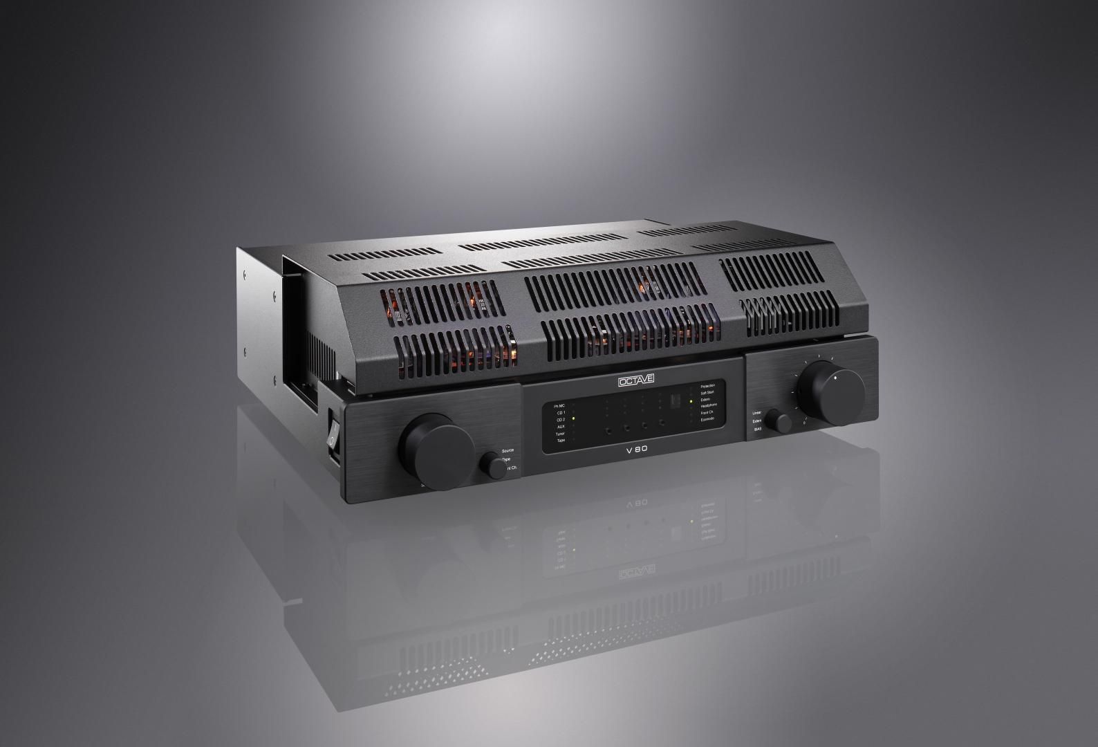

Octave przychodzi na ratunek takim nieszczęśnikom jak ja, montując w swoich wzmacniaczach układ ECOMODE. Powstał on po to, aby ograniczać ciepło i zbędny pobór mocy, kiedy urządzenie jest włączone, ale muzyka nie gra. Tryb Eco wprowadza wzmacniacz w tryb uśpienia jeśli przez ok. 10 min nie ma sygnału na wejściu. Pobór prądu spada wówczas do ok. 20 W, gdzie podczas normalnej pracy ma on poziom 160. Trybu ECO nie należy mylić ze stanem czuwania (standby) ponieważ niektóre sekcje wzmacniacza pozostają aktywne m.in.: pętla taśmy umożliwiająca nagrywanie kaset, jak i- wzmacniacz słuchawkowy. Jeśli sygnał pojawi się ponownie, wzmacniacz ożywi się po 35 sekundach (opóźnienie spowodowane jest soft-startem). Połączenie miękkiego startu i trybu Eco chroni nie tylko portfel, ale także lampy znacznie wydłużając ich żywotność, którą producent określa na minimum pięć lat.
Interesujących rozwiązań mających na celu poprawę pracy i funkcjonalności urządzenia znajdziemy więcej, to bardzo przemyślana konstrukcja i w zasadzie wielofunkcyjne urządzenie, a nie po prostu wzmacniacz. Jednym z nich jest już wspomniana możliwość rozbudowy o kartę wewnętrzną PHONO MM/MC, którą podpina się bezpośrednio do wejścia PHONO. Jeśli karta jest zamontowana nie można już oczywiście używać tego wejścia dla innych urządzeń. Pre-amp PHONO korzysta z technologii półprzewodników, zawiera korektor RIAA przy pomocy dwóch aktywnych filtrów subsonicznych, które tłumią sygnały o niskiej częstotliwości gwarantując bardzo naturalną tonacje przedwzmacniacza.
Drugim rozwiązaniem jest możliwość rozbudowy urządzenia o zewnętrzny zasilacz. Fakt, że urządzenie jest rozwojowe, to ogromnie ważna cecha, bo umożliwia relatywnie niedużym kosztem uzyskać całkiem nowe urządzenie. Do upgrade’u służą Black Box oraz Super Black Box, zwiększające pojemność kondensatorów wzmacniacza. Pierwszy czterokrotnie, a drugi aż dziesięciokrotnie, dzięki czemu wzmacniacz jest w stanie kontrolować nawet bardzo trudne kolumny o impedancji 2 omów. Oczywiście taki zabieg wiąże się z dodatkowymi kosztami. W przypadku Black Boxa to niecałe cztery tysiące złotych, a przy oraz Super Black Boxa niecałe dziesięć tysięcy. Oba zasilacze pasują do wszystkich modeli wzmacniaczy Octave.
