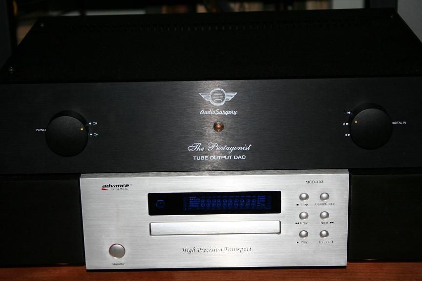

Na pierwszy rzut oka spore wrażenie robi jakość wykonania obudowy i płyty czołowej. Niby nie jest to stopień złożoności Apollo 11, tylko prosta schludna skrzynia z porządnych blach solidnie skręconych, z grubą płytą czołową z profesjonalnymi nadrukami. Jednak wielu polskich wytwórców do dziś ma problemy już na tym poziomie wykonawstwa, więc warto wspomnieć, że Audio Surgery z wykonaniem obudów radzi sobie dobrze.

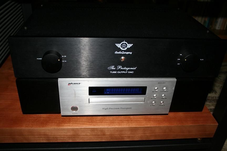

Na froncie oprócz diody sygnalizującej pracę urządzenia (na szczęście nie niebieskiej) znajdują się dwa pokrętła: jedno to selektor wyjść cyfrowych, których jest aż trzy (RCA), drugi natomiast to tylko włącznik. Przyznam, że nie lubię zachowywania na siłę symetrii a la wzmacniacz stereo i na miejscu drugiego pokrętła chętnie widziałbym prosty przełącznik hebelkowy. Ale to oczywiście drobiazg. Ściana przednia, anodyzowana na czarno, pokryta jest porządnymi nadrukami, a w centrum widnieje bardzo ładne logo sugerujące lampową proweniencję urządzenia, zaopatrzone dodatkowo w skrzydła a la Mini Morris albo nawet Bentley. Co tu mówić, ładnie to wygląda.

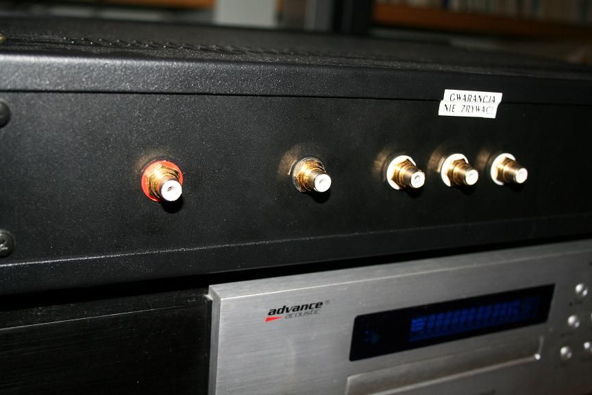

Tylna ścianka nie ma za to ozdób wcale, nawet jeśli za ozdoby potraktować opisy gniazd. Nie ma ich, i cześć. Nie powiem, żeby mnie to zachwycało, uważam że opisy w jakiejś formie powinny się tam w przyszłości znaleźć. Oczywiście, nie ma bardzo dużo do wyboru, jednak obecność kilku gniazd wejściowych komplikuje rachunek. Poza nimi jest tylko IEC oraz oczywiście para wyjść analogowych, tylko w standardzie RCA.

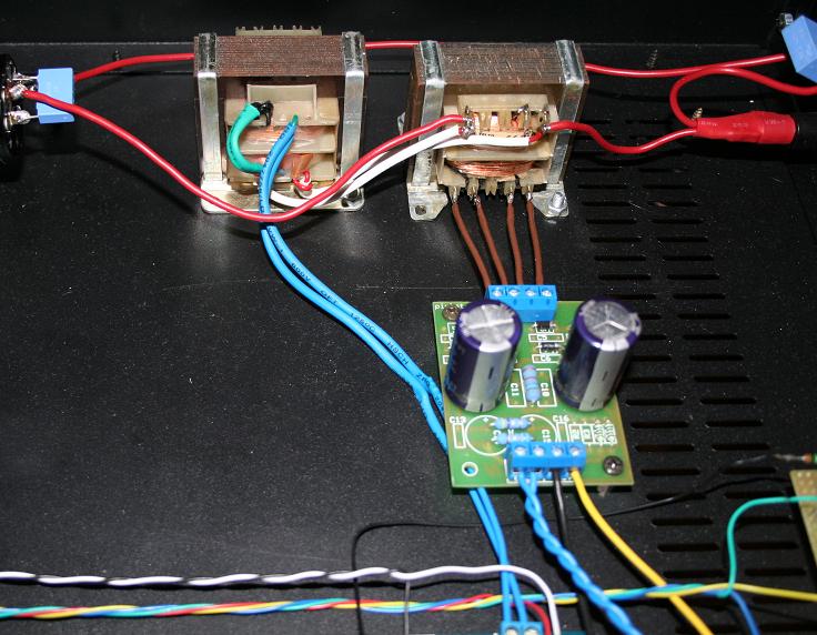

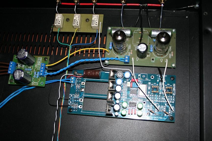

Wewnątrz znajduje się zasilacz z dwoma transformatorami, z których jeden obsługuje tor cyfrowy, drugi natomiast stopień analogowy. Jest to eleganckie, purystyczne rozwiązanie, niewątpliwie podyktowane troską o jakość dźwięku. Elektronika zasilacza znalazła się na oddzielnej płycie. W przetworniku wykorzystano kości Burr Brown PCM1796 (będący w stanie dekodować sygnały do poziomu 24 bit/192kHz), wybrany na podstawie porównania brzmieniowego kilkunastu przetworników. Nie zastosowano upsamplingu.
Stopień wyjściowy nie zawiera półprzewodników, wzmocnienie oparto na lampach ECC88 (lub odpowiednikach, jak w testowanym egzemplarzu). Zdaniem producenta jest lampa brzmiąca neutralnie i dynamicznie, ponadto pozwala na uzyskanie niskiej oporności wyjściowej (na poziomie około 80 omów), co z kolei zapewnia bezproblemową współpracę przetwornika z praktycznie każdym wzmacniaczem lampowym lub tranzystorowym. Stopień wyjściowy jest bardzo prosty, właściwie nie ma tam nic poza parą lamp i parą kondensatorów. Kondensatory też nie pochodzą z pierwszej z brzegu półki, tylko według producenta zostały dobrane w wyniku testów odsłuchowych. Jestem w stanie w to uwierzyć, sam kiedyś brałem udział w odsłuchach różnych kondensatorów w stopniu wyjściowym pewnego ambitnego odtwarzacza.

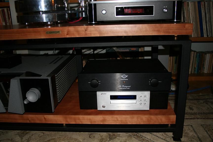

Podczas odsłuchu testowego porównywałem również ten DAC z podobnie wycenianym Advance Acoustic – również lampowym, tylko o zupełnie odmiennej konstrukcji, zwłaszcza stopnia wyjściowego. Po zmianie lamp na EAT, Advance służy u mnie za zasadnicze źródło cyfrowe, bo wychodzę z założenia, że cyfra to cyfra (jak mawiają ludzie niekumaci w technice). W końcu DAC wprawdzie niedrogi, ale zrobiony bardzo solidnie. Otóż Protagonist mojego Advansa z lekka kopnął. Niestety muszę przyznać, że dźwięk z Protagonista podobał mi się bardziej. Było nieco pełniej, gładziej, a jednocześnie zdecydowanie czysto i nawet detalicznie. Jakby też scena stereo nieco szersza? Co prawda Turbodymoman zawstydziłby Protagonista, bo kopnąłby z pewnością dwa razy i to mocniej, ale i tak byłem pod wrażeniem.
Jakoś trudno mi się przyczepić do tego przetwornika. Jestem w stanie sobie wyobrazić lepszy dźwięk, na przykład jeszcze bardziej dźwięczny, jeszcze bardziej trójwymiarowy i tak dalej. Kłopot w tym, że jakoś nie przypominam sobie, żebym w ostatnim czasie gościł u siebie takiego super-daka. W związku z tym na razie Protagonist robi u mnie za najlepiej brzmiące źródło cyfrowe, które słyszałem w ciągu ostatnich, bo ja wiem? Dwóch lat? W każdym razie chyba od czasu, kiedy miałem u siebie najwyższy model Accuphase. Fakt, nie twierdzę, że ten przetwornik gra jak odtwarzacz japoński za pół małej bańki. Twierdzę natomiast, że od czasu słuchania tej połówki małej bańki nie trafiło mi się źródło cyfrowe, którego dźwięk podobałby mi się tak, jak dźwięk wydawany przez skromną metalową skrzynkę z logo ze skrzydełkami.
