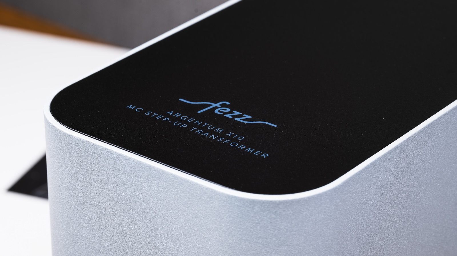

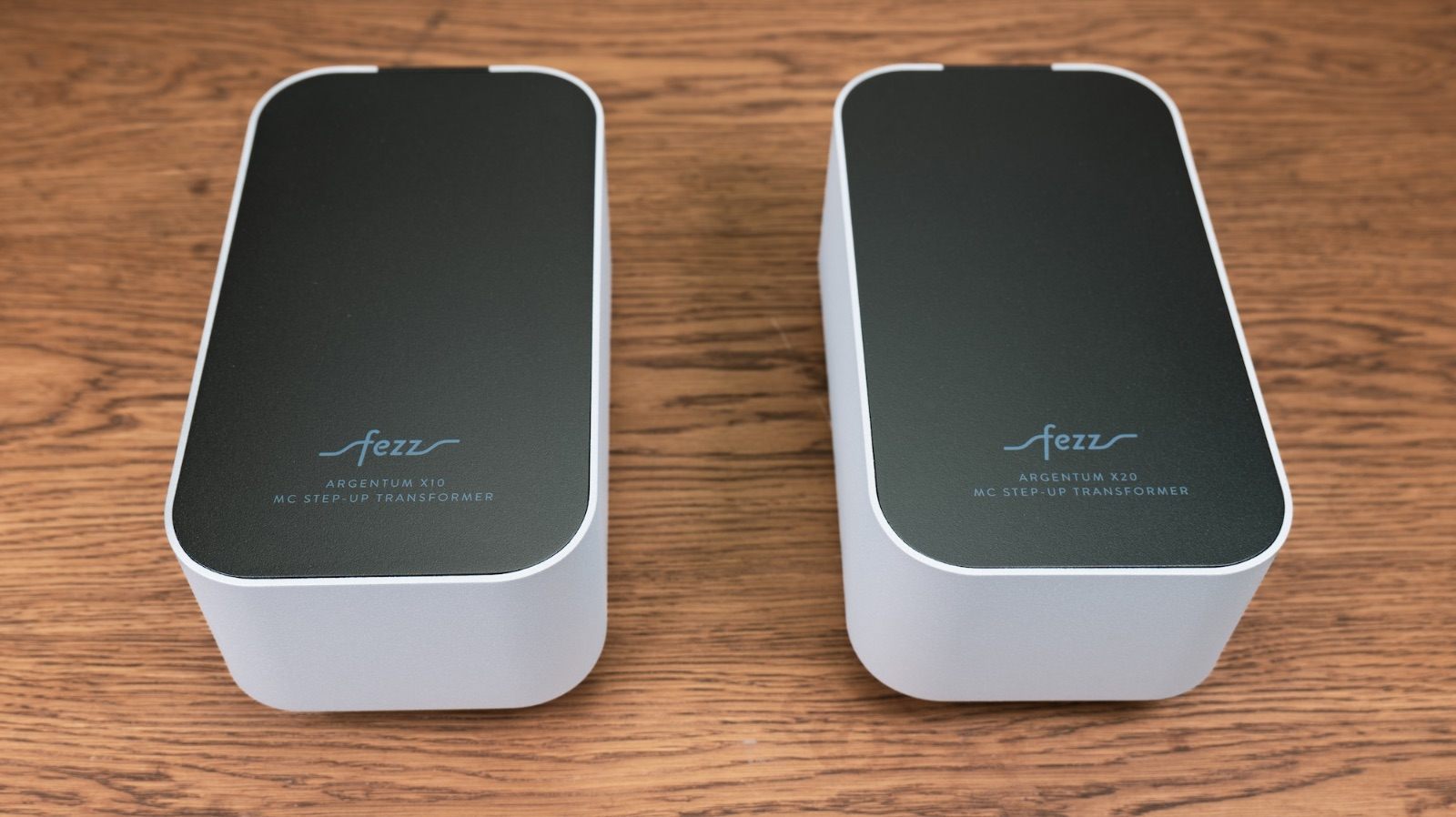

Fezz EVO Argentum X10/X20
Oba modele są w pełni autorską konstrukcją bazującą na ogromnej wiedzy firmy na temat produkcji najwyższej jakości transformatorów audio. Wykorzystano wyjątkowe komponenty: drut z czystego srebra, rdzeń nanokrystaliczny i wysokiej przenikalności, oraz ekranowanie mu-metalem o wysokiej przenikalności, oraz czystą miedzią OFC. Jednak same materiały nie gwarantują spektakularnego efektu. Kluczem jest odpowiednia technologia produkcji. Opracowanie tych transformatorów, bez zbędnej przesady, trwało lata. Upór i talent inżynierów Fezz Audio pozwoliło na stworzenie transformatorów o wyjątkowych parametrach i fantastycznym brzmieniu. Warto zwrócić uwagę na bardzo niskie zniekształcenia, oraz szerokie pasmo przenoszenia serii Argentum. Stawia je to w czołówce transformatorów dostepnych na rynku. Są one tak przezroczyste dla muzyki, jak to tylko możliwe. Argentum X10 oferuje 10-krotne (20dB) wzmocnienie, idealne dla wkładek o impedancji 10Ω do 50Ω. Model Argentum X20 stworzono z myślą  o wkładkach o najmniejszej impedancji 1,5Ω do 9Ω, dając nam wzmocnienie 20-krotne (26dB). Oba transformatory przystosowano do obciążenia 47kΩ, idealnie dopasują się więc one do każdego wejscia gramofonowego MM. Dzięki temu jesteśmy pewni, że każdy znajdzie rozwiązanie idealne dla swojego systemu. Jeżeli szukasz sposobu na wyniesienie swojego systemu gramofonowego MC na nowy poziom, to trudno o lepszą ścieżkę niż transformatory Fezz Audio EVO Argentum X.
Parametry Argentum X10:
  • Typ: transformator step-up dla wkładek MC
  • Kompatybilne wkładki: Audio-Technica AT33EV/AT33SA/AT-OC09XEN, Denon 103/103R, Hana EL/SL/SL Mono, po więcej zapraszamy do instrukcji
  • Drut nawojowy: Srebro o czystości 99,9%
  • Materiał rdzenia: nanokrystaliczny, anizotropiczny stop o wysokiej przenikalności
  • Ekran magnetyczny: mu-metal o wysokiej przenikalności
  • Ekran elektryczny: taśma z czystej miedzi OFC
  • Wzmocnienie: 1:10 (20 dB)
  • Rekomendowane obciążenie: 47 kΩ
  • Rekomendowana impedancja wkładki: 10-50 Ω
  • Zniekształcenia harmoniczne: <0,01%
  • Pasmo przenoszenia: 8 Hz – 110 kHz (Z = 30 Ω)
  • Waga: 2,5 kg
  • Wymiary: 120 mm x 95 mm x 212 mm
Parametry Argentum X20:
  • Kompatybilne wkładki: Ortofon Quintet Red/Blue/Bronze/Black, Goldring Eroica/Elite, Hana ML, po więcej zapraszamy do instrukcji
  • Wzmocnienie: 1:20 (26 dB)
  • Rekomendowana impedancja wkładki: 1,5-9 Ω
  • Pasmo przenoszenia: 10 Hz – 110 kHz (Z = 10 Ω)
  • Waga: 2,5 kg
