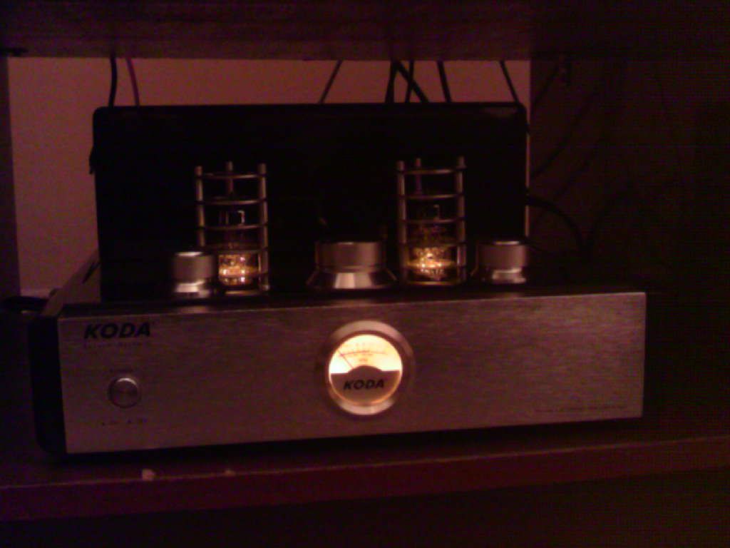

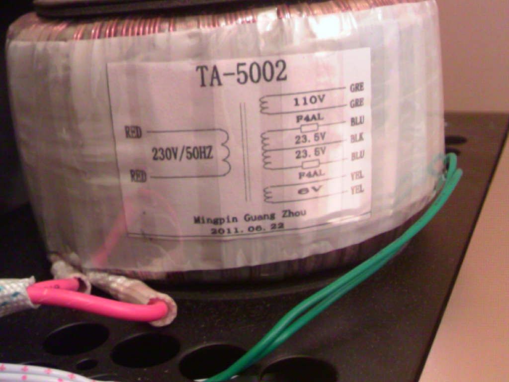

Witam wszystkich. Jako, że prawe zawsze swoje decyzje o zakupie sprzętu Hi-fi mocno wspierałem wiedzą pozyskaną na tym forum toteż chcę także zasilić tą cenną bazę wiedzy.
Kilka dni temu zakupiłem sobie wzmacniacz KODA TA-5002. No i ...
Wzmacniacz służy za nagłośnienie do komputera :
- karta muzyczna e-MU 0404 zamiennie z SB Audigy ( ta pierwsza wersja, na której jeszcze nie żałowali na duże kondensatory ) ;
- kolumny Magnat Monitor 220, które tez nabyłem kilka dni temu.
Sprzęt porównuję z byłym zestawem :
- Wzmacniacz Technics SU-V620
- Kolumny domowej roboty w skrzyniach po "AudioMega" - po wymienia zwrotnicy, głośników "hi", "medium" i zrobieniu wygłuszenia - zaczęły grać :-)
Pierwsze wrażenia "optyczne" :
- pomijając aspekty techniczne i muzyczne wzmacniacz jest ładny a dla mnie to też ważne :-)
- wzmacniacz wykonany jest solidnie z dobrych materiałów ;
Wrażenia "dźwiękowe" :
- naprawdę szeroki zakres przenoszonych częstotliwości soprany aż bolą... Na szczęście można je swobodnie korygować potencjometrem. Bass też jest ładny choć nie delikatny ;
- Trochę środka ale to raczej wina kolumn i ich ustawienia ;
- Przy gorszych mp3 bass potrafi "zadudnić" ;

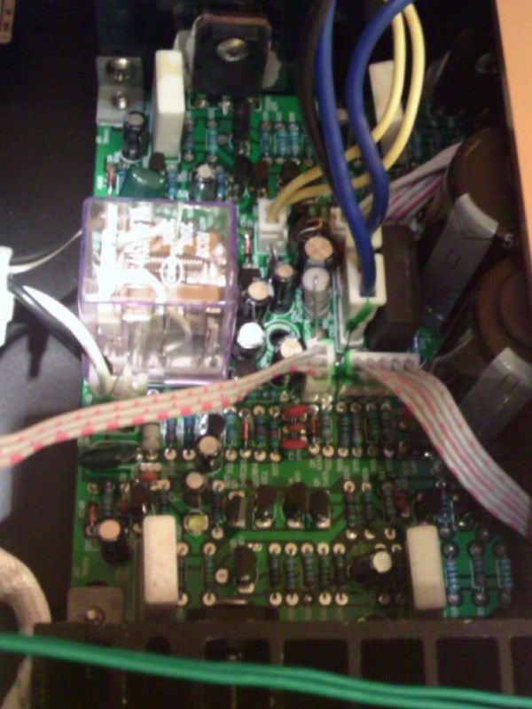

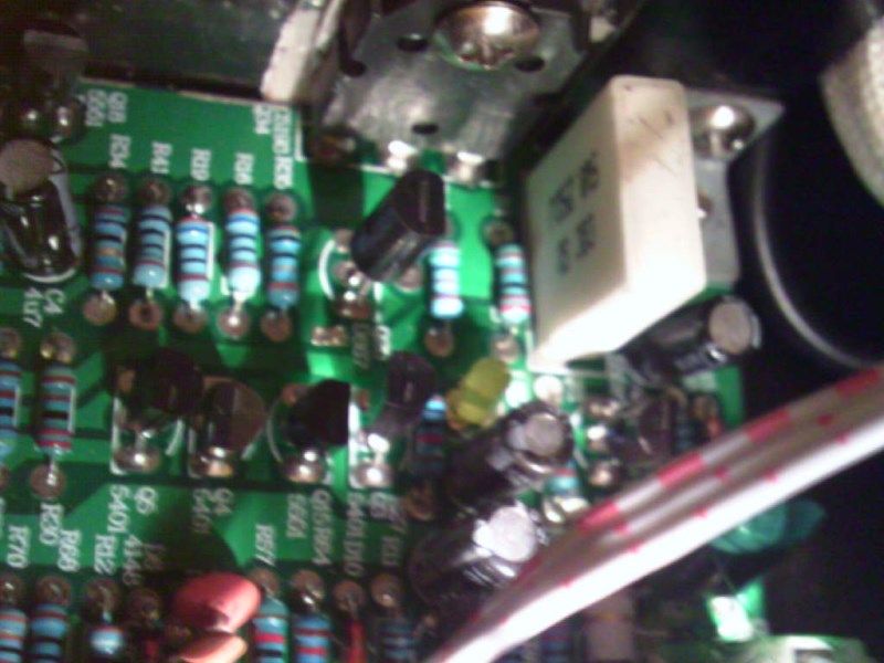

Ważne jest to, że wzmacniacz nie jest całkiem lampowy. Jest to hybryda a na lampach wykonany jest jedynie pierwszy stopień. Końcówka mocy to już stado tranzystorów a największe z nich to toshiba c5198 ( w sumie są 4 c5198 – zakładam, że po 2 na kanał ) reszta jak na zdjęciach ...
Podsumowując jestem zadowolony i choć powalającej różnicy względem Technics SU-V620 nie ma to wad także nie stwierdzam. Jak na swoją - niecałe 900 zł to jest to bardzo dobry sprzęt do słuchania muzyki i żaden zestaw "głośników komputerowych" typu "Creativ Zii Sound D5"(też mam), "Logitech Z-5500" mu nie podskoczy. Chyba, że ktoś lubi jak mu dzwoni, dudni i musi mieć sieć kabli jak w serwerowni...
