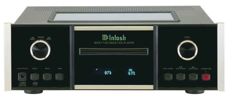

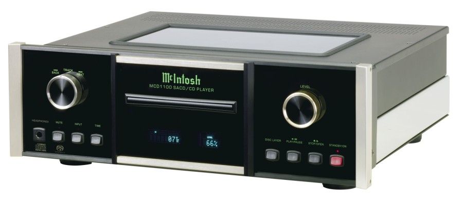

Od dziesięcioleci niezmienne wzornictwo, niezawodność i niezmiennie wysoka jakość – atuty, które legły u podstaw legendy McIntosha – cechują też jego nowy odtwarzacz CD/SACD, nowy także w aspekcie funkcjonalności i wyposażenia.
MCD1100 potrafi nie tylko odtwarzać płyty CD i SACD, ale również CDRy, także z plikami mp3 i wma. Bogaty wachlarz wejść i wyjść cyfrowych oraz regulacja wzmocnienia czyni z tego odtwarzacza prawdziwe centrum nowoczesnego systemu audio, a przetwornik D/A – pracując w rozdzielczości 32-bit/1192-kHz – sprosta nie tylko wszystkim dostępnym obecnie plikom hi-res, ale przygotowany jest do obsługi również plików 32-bitowych.

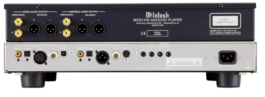

Sekcja cyfrowa obejmuje gniazda formatu S/PDIF: optyczne TOS link, koncentryczne RCA, BNC i XLR. Wejścia cyfrowe uzupełnia ponadto gniazdo USB typu B, tu pracujące z wyjątkowo wysoką rozdzielczością 24/192. W sekcji wyjść analogowych mamy do dyspozycji po dwie pary terminali RCA i XLR, z których jedna objęta jest regulowanym wzmocnieniem (odpowiednio 6 i 12 V). Regulacja głośności wyjścia słuchawkowego sprawia, że MCD1100 może zastąpić cały zestaw.
Takie uzbrojenie umożliwia też pełną współpracę odtwarzacza z komputerami i przenośnymi urządzeniami multimedialnymi wszelkiej maści, zgodnie z deklaracją Charlie Randalla, obecnego szefa McIntosha: „Po raz pierwszy zaprzęgamy wyjątkową jakość McIntosha nie tylko do odtwarzania płyt, ale także do wykorzystania i poprawienia praktycznie dowolnego cyfrowego źródła stereo, jak muzyka strumieniowa, serwery muzyczne, radio internetowe itp.” W tym celu, pilot zdalnego sterowania dostosowany jest do współpracy z podłączanymi odtwarzaczami plików.
Unowocześnienia bazują jednakże na kwintesencji technologii McIntosha jak aluminiowe odlewy stabilizujące pracę transportu, jak w pełni zbalansowana topologia układów cyfrowych i analogowych, jak cztery konwertery C/A dla sygnałów PCM i DSD (co w konfiguracji Quad Balanced daje aż osiem oddzielnych przetworników), jak zegar wewnętrzny oparty na generatorze PLL, czy wreszcie transformator zasilający z rdzeniem typu R, redukującym emisję szumu.
Odtwarzacz MCD 1100 ma charakterystyczne dla każdego produktu McIntosha znamiona: obudowę wykonaną z polerowanej stali nierdzewnej oraz finezyjnie podświetlany szklany panel wykonany w nowej technologii 3D. Jest jeszcze coś – coraz rzadziej spotykany napis z tyłu „made In USA”.

• Cyfrowe wejścia: koaksjalne, optyczne, XLR, BNC, wejście USB
• Cyfrowe wyjścia: koaksjalne, optyczne, XLR, BN, DIN

• Nowy kształt panelu przedniego i obudowa wykonana ze stali nierdzewnej

CYFROWE WEJŚCIA: KOAKSJALNE, OPTYCZNE, XLR, BNC, WEJŚCIE USB
Cyfrowe wejścia: koaksjalne, optyczne, XLR, BNC oraz wejście USB umożliwiają podłączenie źródła z wyjściem cyfrowym lub USB i wykorzystanie MCD1100 jako zewnętrznego przetwornika C/A.
CYFROWE WYJŚCIA: KOAKSJALNE, OPTYCZNE, XLR, BNC I DIN
Cyfrowe wyjścia: koaksjalne, optyczne, XLR, BNC I DIN umożliwiają podłączenie zewnętrznego przetwornika C/A
(wyjście cyfrowe DIN jest przeznaczone na użytek przyszłych zastosowań)

GNIAZDO WYZWALAJĄCE UMOŻLIWIAJĄCE ZDALNE WŁĄCZANIE MCD1100
Dwa gniazda 3,5 mm minijack umożliwiają zdalne włączanie odtwarzacza oraz przesłanie powyższej komendy do kolejnego komponentu. Sygnał 5VDC~12VDC przesyłany z innego urządzenia McIntosh
włącza MCD1100.
NOWY KSZTAŁT PANELU PRZEDNIEGO i OBUDOWA WYKONANA ZE STALI NIERDZEWNEJ.
MCD1100 posiada nowy kształt panelu przedniego oraz obudowę wykonaną ze stali nierdzewnej

Szklany panel przedni
Światłowodowe oświetlenie panelu przedniego
