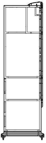

TLIE – Taga Low Interference Enclosures z wewnętrznymi obręczami wzmacniającymi zwiększającymi sztywność oraz ograniczającymi niechciane rezonanse.

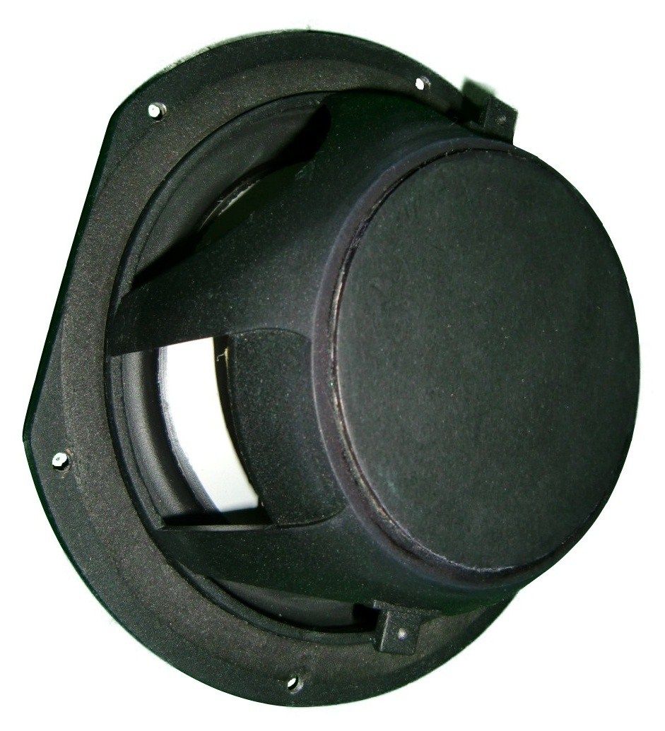

6.5” TPADR PASYWNY RADIATOR

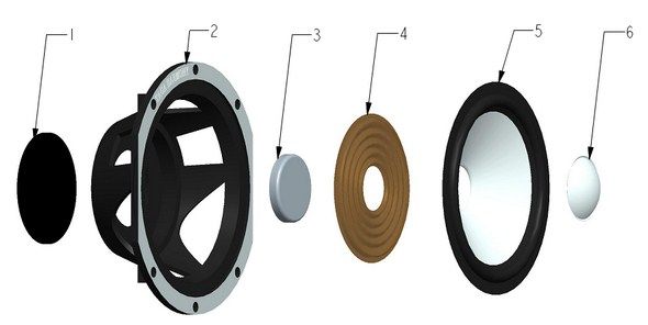

TPAPR Taga Pure Aluminum Passive Radiator (membrana, kosz i korektor fazy z aluminium). Bardzo lekka membrana i elastyczne gumowe zawieszenie pozwalają na szybki i dokładny ruch membrany dzięki wewnętrznemu ciśnieniu wytwarzanemu przez aktywny głośnik basowy. Dodatkowe obciążenie przy użyciu 49g krążek stali zwiększa współczynnik tłumienia.
1. Tylna pokrywa
2. Aluminiowy kosz z odlewu ciśnieniowego poddany
powierzchniowej anodyzacji
3. 49g krążek stalowego obciążenia
4. Resor
5. Membrana z czystego aluminium z gumowym
zawieszeniem
6. Pokrywa ochrony przeciwpyłowej z czystego aluminium
