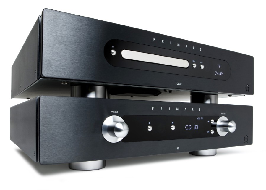

Primare należy do producentów, którzy nieczęsto wprowadzają nowości do swojej oferty. Wzmacniacz zintegrowany I30 oraz odtwarzacz CD CD31 są już kilka lat na rynku. Są to bardzo dobrze ocenione urządzenia i tym bardziej oczekiwania dla ich następców są bardzo wysokie.
Pierwszą z propozycji od Primare jest nowy wzmacniacz zintegrowany o symbolu I32. Jest to wzmacniacz o mocy 2 x 120W wykorzystujący zastrzeżoną technologię UFPD. Został zaprojektowany w celu dostarczenia sygnału o dużej mocy, bardzo niskich zniekształceniach i możliwości sterowania innych komponentów z serii 30. Bardzo szybkie narastanie sygnału dzięki technologii UFPD skutkuje naturalnie szybkim, czystym i wciągającym dźwiękiem w szerokim zakresie częstotliwości. Ekologicznie I32 jest znacznie lepsza od jakiegokolwiek wzmacniacza klasy A/B, jest ekstremalnie efektywna, praktycznie nie generuje ciepła. Dodatkowo tryb stand-by został również zoptymalizowany pod kątem ekologii – pobiera tylko 0,2W.

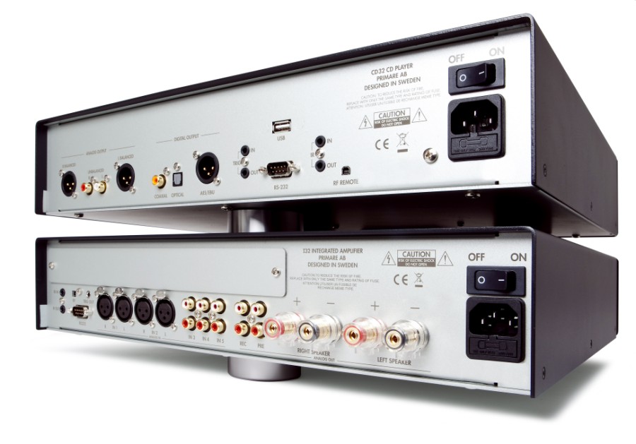

I32 zawiera dwa wzmacniacze UFPD zamknięte w obudowie z grubej stalowej blachy, która cechuje się wytrzymałością, sztywnością, ekranowaniem i efektywnie tłumi wibracje od źródeł zewnętrznych. W celu redukcji zniekształceń sekcja przedwzmacniacza została odsunięta od sekcji mocy najbardziej jak to było możliwe i jest ona zasilana z osobnego, dedykowanego zasilacza. I32 posiada 2 pary (L,R) niskoszumnych wejść XLR oraz 3 pary wejść RCA. Posiada także dwie pary wyjść RCA: z przedwzmacniacza oraz wyjście „record”. I32 będzie również posiadała opcję rozszerzenia o specjalną kartę MEDIA, która będzie oferowana wejścia strumieniowe takie jak USB, iPod, LAN, itp.
Wszystkie ścieżki sygnałowe są tak krótkie jak to tylko możliwe, a wszystkie regulacje sygnału (wybór źródła, głośność, balans) są wykonywane w czysto analogowe postaci. Wejścia niezbalansowane są konwertowane do formy zbalansowanej za pomocą znakomicie brzmiących wzmacniaczy operacyjnych Burr Brown OPA2134 i podłączone do sterowania głośności i balansu zrealizowanych na specjalnie dobieranych układach LM1972 w konfiguracji zbalansowanej. Wybór źródeł został zrealizowany na wysokiej jakości przekaźnikach.
Odtwarzacz CD CD32 to następca wielokrotne nagradzanego zbalansowanego odtwarzacza CD Primare CD31.
Z transportu CD został ekstrahowany sygnał AES/EBU (zbalansowany SPDIF) i dostarczony do konwertera częstotliwości próbkowania SRC4382 (konwertuje do 96kHz), który posiada właściwość redukcji jittera, zapewniając tak czysty sygnał cyfrowy jak to tylko możliwe. SRC4382 pozwala także na tryb bezpośredni omijający funkcję konwersji częstotliwości.
Odtwarzacz CD32 posiada dwa przetworniki cyfrowo-analogowe Burr-Brown PCM1704 połączone z filtrem cyfrowym DF1706. Jest to jedna z najlepszych dostępnych kombinacji przetwornika i filtra cyfrowego. Stopień konwersji prądu na napięcie jest w pełni dyskretny (nie zawiera wzmacniaczy operacyjnych) i jest zakończony pojedynczym tranzystorem MOSFET sterowanym z aktywnego źródła prądu.
CD32 nie posiada kondensatorów w ścieżce sygnałowej: układ DC-serwo redukuje prąd stały na wyjściu.
W celu otrzymania jak najkrótszej ścieżki sygnałowej i jej izolacji zastosowano technologię SMD i oddzielne moduły PCB.
CD32 posiada dedykowany transport CD zawierający laser firmy Sanyo, transport ten nie jest zbudowany na multiformatowym interfejsie CD/DVD-ROM. Układ serwo bazujący na rozwiązaniach firmy Toshiba zawiera pięcio sekundową pamięć FIFO w celu usunięcia jittera i zabezpieczenia od udarów mechanicznych.
W celu zapewnienia najnowszych standardów pracy w trybie stand-by, dla układu procesora CD32 posiada zasilacz impulsowy. Tym niemniej wszystkie układy analogowe i cyfrowe są zasilane z transformatora o rdzeniu „R-core” z osobnymi uzwojeniami dla układów analogowych, cyfrowych i mechanicznych. Napięcia te są dokładnie regulowane z zastosowaniem filtrów L-C i elementów dyskretnych. Układy te zapewniają wydajność znacznie przekraczającą wymagania podłączonych obwodów nawet podczas odtwarzania najniższych transjentów jakie mogą zostać zarejestrowane na płycie CD.
Układ zasilania łącznie z zaprojektowanymi polami i ścieżkami masy, oddzielnymi płytkami drukowanymi i dyskretną konwersją prądu na napięcie zapewnia CD32 wyjątkowo czysty przekaz muzyczny oczekiwany przez audiofili z całego świata.
Oba urządzenia są już dostępne na polskim rynku. Dostępne są dwie wersje kolorystyczne czarna i tytanowa. Ceny obu urządzeń są takie same i wynoszą 8590zł.
