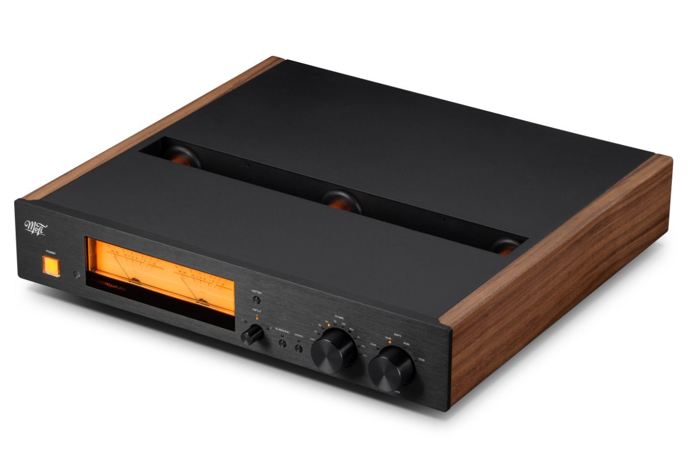

MoFi Electronics z dumą przedstawia MasterPhono, referencyjny, wysoce konfigurowalny przedwzmacniacz gramofonowy. Stworzony przez miłośników winylu dla tych, którzy chcą dokładnie i precyzyjnie ujawnić i doświadczyć prawdziwej muzyki osadzonej głęboko w rowkach ich kolekcji winylowych płyt LP.
W pełni analogowy i wykonany wyłącznie z elementów dyskretnych MasterPhono został zaprojektowany przez Petera Madnicka, cenionego inżyniera dźwięku, posiadającego długie i znakomite doświadczenie w branży audio najwyższej jakości. Przedwzmacniacz posiada dwa fizycznie rozdzielone bloki (obwód zasilania i obwody audio) umieszczone w pojedynczej eleganckiej obudowie. Może współpracować z dowolną wkładka MM i MC dostępną na światowych rynkach, a nawet dzięki wejściu prądowemu, z wkładkami MC o ultra niskiej impedancji. Dodatkowym atutem urządzenia są oddzielne wejścia/wyjścia zbalansowane i single-ended oraz mnogość konfigurowalnych przez użytkownika ustawień, dostępnych za pośrednictwem panelu przedniego. Wielofunkcyjne mierniki ze wskaźnikami wychyłowymi podkreślają prawdziwie analogowy charakter MasterPhono. Wreszcie, wejście USB umożliwia korzystanie z nowych funkcji i aktualizacji oprogramowania, gdy tylko staną się one dostępne.

  • Zarówno standardowe wejście sygnału "wejście napięciowe" jak i "wejście prądowe" do użytku z wkładkami gramofonowymi o niskiej impedancji źródłowej, jak i o ultra niskiej impedancji (Trans-impedance dynamic loading) realizowane są łącza poprzez RCA i XLR.
  • Konstrukcja o fizycznie rozdzielonych obwodach zasilania i obwodach audio zapewniająca ekstremalnie niski poziom zakłóceń.
  • 4 przełączalne poziomy wzmocnienia: 40db, 50db, 60db i 70db.
  • 10 przełączalnych regulacji impedancji obciążenia w tym “Custom” poprzez znajdujące się na tylnym panelu łącze RCA.
  • Konstrukcja w pełni zbalansowana, analogowa i wykorzystująca wyłącznie elementy dyskretne od wejścia do wyjścia. Obwód sprzężony z prądem stałym i sterowany serwomechanizmem od filtru górnoprzepustowego do gniazd wyjściowych
  • Pasywny korektor RIAA wykorzystujący wyłącznie wyselekcjonowane elementy: kondensatory polistyrenowe i polipropylenowe NOS o tolerancji lepszej niż 1%, a także wszystkie rezystory w krytycznych dla precyzyjnego filtrowania i regulacji napięć miejscach z tolerancją 0,1% lub 0,5%.
  • Kaskadowe stopnie regulacji napięcia pomagają osiągnąć najniższy możliwy poziom szumów.
  • Zdalne sterowanie obejmujące: wybór wejścia, regulację wzmocnienia, wyciszenie, tryb mono, obsługę miernika i uruchomienie filtru subsonicznego.
  • Mierniki wychyłowe dla lewego i prawego kanału do monitorowania poziomu wyjścia i ustawień kalibracji.
  • Ekstremalnie precyzyjna korekcja RIAA zapewaniająca dokładność ±0.05db i pasmo przenoszenia 10Hz–50KHz ±0.20db.
  • S/N Ratio (ważony filtrem A): 93dB dla wkładek MM i 85dB dla wkładek MC.
  • Wymiary (w x h x d): 43.2 x 8.9 x 40 cm; waga: 6.8 Kg.
