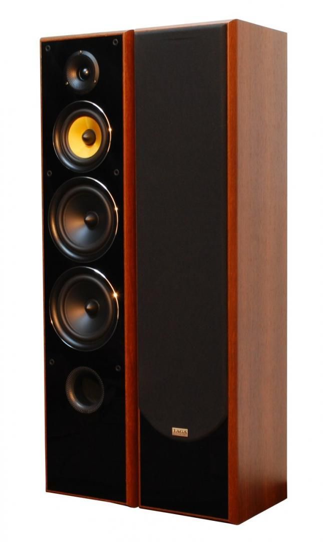

TAGA HARMONY TAV 606Fv.3
TAV-606F v.3 – zestaw głośników
Prezentujemy trzecią edycję naszego hitu sprzedaży.
Nowa wersja przeszła znaczące zmiany - odświeżono stylowe obudowy, ulepszono i zmieniono głośniki oraz zwrotnice jak również dokonano dostrojenia całości brzmienia.
Dzięki świetnemu stosunkowi jakości do ceny, TAV-606Fv.3 są okazją zakupową zarówno dla systemów stereo hi-fi, jak również kina domowego.
Chociaż cena jest niesamowicie atrakcyjna, w trakcie projektowania i produkcji nie było miejsca na żadne kompromisy, a nasi inżynierowie i akustycy wykorzystywali najlepsze komponenty i technologie, aby zapewnić jakość dźwięku wykraczającą poza poziom ustanowiony przez konkurencję w tej klasie cenowej.
Brzmienie TAV-606F v.3 jest lekkie, szybkie, detalicznie oraz świetnie zdefiniowane i charakteryzujące się dużą dynamiką oraz głębokim basem o niskim zasięgu.
TAV-606F v.3 można określić jako kolumny „przeźroczyste” dźwiękowo , gdyż ich brzmienie skupia się na naturalnym i precyzyjnym odtwarzaniu muzyki. Głośniki dostępne są w trzech kolorach wykończenia okleiny: Wenge, Czarny, Orzech Włoski.

TECHNOLOGIA TAV-606Fv.3
OBUDOWA
Obudowy TAGA są wykonane z wysokiej jakości płyt MDF (głośniki Frontowe: ścianki 12mm; przedni panel 15mm malowana płyta MDF, głośniki Center oraz Surround 9mm MDF ścianki- okleina PVC, przedni panel - 15mm MDF), które zwiększają sztywność oraz ograniczają niechciane rezonanse. Kształt obudów został perfekcyjnie wykonany pod kątem nie tylko wspaniałego i nowoczesnego wyglądu, ale głównie po to, żeby obniżyć niepożądane wibracje, rozproszenia lub turbulencje, które mogłyby mieć negatywny wpływ na jakość dźwięku.
GŁOŚNIK WYSOKOTONOWY
1. Nabiegunnik
2. Powiększony magnes ferrytowy
3. Płyta nabiegunnikowa
4. Jedwabna kopułka
6-A, 6-B. TWG przedni panel głośnika
8. Cewka i uzwojenie aluminiowe (typu flat-wire)
1” (25mm) głośnik wysokotonowy z ultra lekką jedwabną kopułką gwarantuje detaliczną, neutralną i szczegółową prezentację wysokich częstotliwości. Posiada duże magnesy Φ70 magnet, chłodzony jest ferrofluidem.
TWG
TWG – Taga WaveGuide : panel przedni głośnika wysokotonowego w kształcie tuby wraz z wklęsłymi otworkami, pełni rolę dyfuzora, który w szerszym zakresie rozprasza wysokie tony po pomieszczeniu.
GŁOŚNIK ŚREDNIOTONOWY
1. Nabiegunnik
7. Żelazny kosz z odlewu ciśnieniowego poddany powierzchniowej anodyzacji
8. Cewka i uzwojenie miedziane (typu flat-wire)
9. Zacisk przyłączeniowy
10. Resor
11. Żółta membrana z włókna szklanego z gumowym zawieszeniem
12. Nakładka przeciwpyłowa w kształcie pocisku
Sztywna i bardzo lekka konstrukcja membrany z włókna szklanego z elastycznym gumowym zawieszeniem pozwala poruszać się bardzo szybko i z dużą częstotliwością. Wszystko to zapewnia bardzo bogaty, przestronny, dobry dźwięk średnich częstotliwości. Masywna cewka wraz z Φ70 magnesem znoszą wysokie temperatury i moce wejściowe. Nakładka przeciwpyłowa w formie pocisku dodatkowo zwiększa dyspersję w wyższych zakresach średnich częstotliwości.
GŁOŚNIK NISKOTONOWY
1. Nabiegunnik
10. Resor
11. Papierowa membrana z gumowym zawieszeniem
Woofer wykorzystując papierową membranę (Φ80 magnes woofer ; Φ70 magnes mid-range/woofer) oraz potężną cewkę zapewnia płaską charakterystykę, naturalną barwę i precyzję dźwięku oraz jego świetne zbalansowanie, jak również szybki, dynamiczny i ultra mocny bas.
Nakładka przeciwpyłowa w kształcie pocisku dodatkowo zwiększa dyspersję w wyższych zakresach niskich częstotliwości.
PORTY BASSREFLEX
Wysokiej prędkości porty o niskich turbulencjach zapewniają wysoką efektywność basu i redukują zniekształcenia turbulencyjne.
ZWROTNICE
Zwrotnica wysokiej jakości, o precyzyjnie wyselekcjonowanych i niskiej tolerancji komponentach jak również polepszone okablowanie wewnętrzne gwarantuje naturalność, trwałość i dużą moc.
TERMINALE GŁOŚNIKOWE
Dla ułatwienia instalacji wykorzystujemy wysokiej jakości pozłacane złącza akceptujące banany. Terminale akceptują przewód bez końcówek o przekroju do 10AWG.
