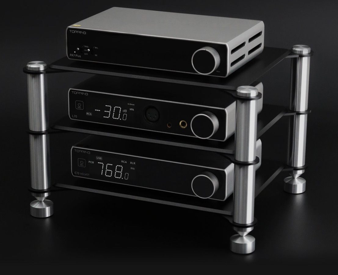

Najnowsze wzmacniacze stereo Toppinga już dostępne w naszym salonie! Świetnie znany w kraju i na świecie producent jakiś czas temu zaprezentował dwa nowe sprzęty przeznaczone do zestawów głośnikowych. Ich nazwy to PA7 oraz PA7 Plus
Oba to wzmacniacze w klasie D, które prezentują duży zapas mocy, mogą działać jako końcówka mocy, są wyposażone w zbalansowane wejścia analogowe i nie posiadają wejść cyfrowych. Dzięki temu świetnie mogą sprawdzić się z DACami lub odtwarzaczami sieciowymi, które już są wyposażone w wysokiej klasy przedwzmacniacz. Na pewno doceni je również wielu fanów kina domowego, gdzie można je wykorzystać jako końcówki mocy na dowolne kanały. Takie zastosowanie poprawia jakość dźwięku zarówno w kinie domowym, jak i stereo.
Oba Toppingi mają niezwykle inteligentnie i szczegółowo zaprojektowaną konstrukcję. Są one w stanie wygenerować bardzo wysoką moc, jednocześnie posiadając bardzo niski poziom zniekształceń. Dzięki zastosowanym technologiom możemy liczyć na bardzo wyraźne, precyzyjne i głębokie brzmienie.
Mimo niewielkiej obudowy w przypadku obu wzmacniaczy moc jest na bardzo wysokim poziomie. PA7 Plus zapewnia do 2 x 245 W przy 4 Ohm oraz 2 x 135 W przy 8 Ohm (w obu przypadkach przy THD+N<1%), a tańszy PA7 2 x 200 W @ 4 Ohm oraz 2 x 125 W @ 8 Ohm.
Z tyłu znajdziemy podwójne złącza wejściowe. Są to wejścia zbalansowane XLR/TRS (jack 6.35 mm), a także standardowe wejście stereo RCA do transmisji single-ended. Obok nich jest złącze trigger 12 V, które pozwala na automatyczne uruchamianie wzmacniacza razem z innym sprzętem.

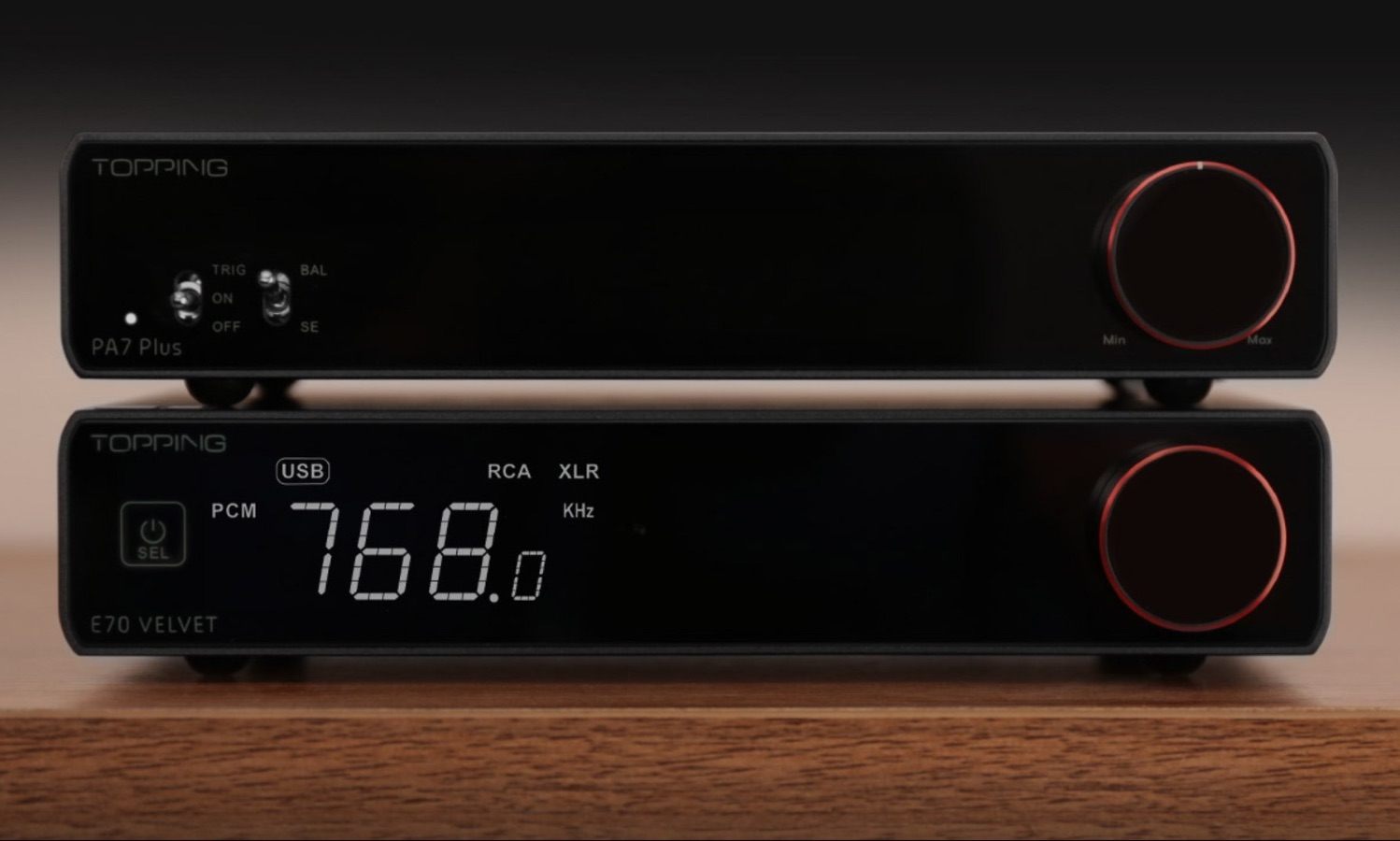

Dzięki swoim wymiarom idealnie pasują one do przetworników Topping E70, E70 Velvet, a także wzmacniacza słuchawkowego L70.
