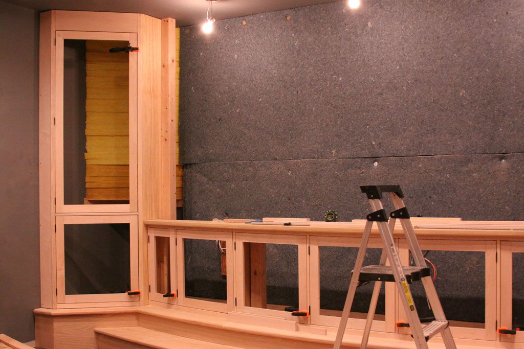

Ma to wyglądać mniej więcej tak:
W tym projekcie jako wypełnienia używano akustycznych tkanin poliestrowych GOM (u nas niedostępne) a pod nią było wypełnienie z maty z jeansu po recyclingu.
Jakie wypełnienie można by u nas zastosować pod tą tkaninę?

Nie, zwykłych meblowych. Ze względu na rozmiar i cenę są alternatywą dla boazerii drewnianej. Będzie to wyglądać mniej więcej tak jak na tym zdjęciu:

Tak, chce je ukryć podobnie jak inne ewentualne ustroje akustycznie w sposób podobny jak ukryto ten ustrój z wełny na poniższym zdjęciu:
Na tym zdjęciu widać też matę z "odzyskanego jenasu" umieszczoną w miejscu gdzie ma być ekran.
