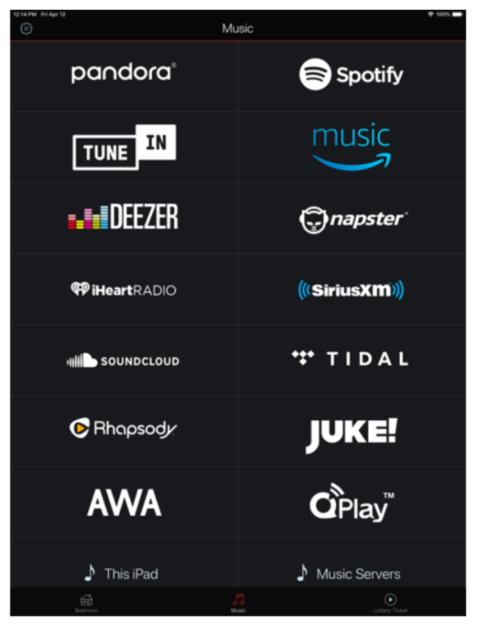

Trzeba mieć na telefonie aplikację Heos do obsługi streamingu.
Pod Windows jest aplikacja HEOS Remote ale niestety płatna i trzebaby sprawdzić czy z tym konkretnym modelem wzmacniacza zadziała.
