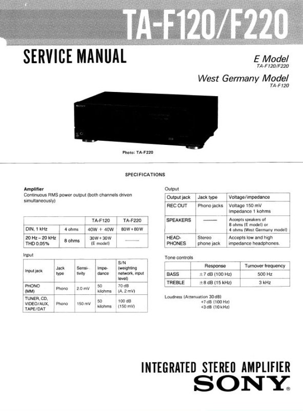

Wy tu sobie Panowie gadu, gadu, a nikt nie zwrócił uwagi, że to jest wzmacniacz dwukanałowy z czterema wyprowadzeniami (jak to Sony), więc pary kolumn są połączone równolegle. Przy podłączeniu jednej 4 i jednej 8 ohm, w najlepszym razie będą miały rezystancję zastępczą 2,66. Wzmacniacz dostaje baty jak ta lala.

Co się stanie jak będą 8 Ohm a co jak 4Ohm, czyli 2 pary 8Ohm lub 1 para-4Ohm a 2-8Ohm (wcześniej przy takim założeniu nie działo się nic prócz jakby lepszej jakości dźwięku w 4 Ohm kolumnach)?
No to jeszcze kolejna kwestia - po wymianie w kolumnach 4 ohm głośników niskotonowych na 8 ohm i pozostawienie pierwotnych wysokotonowych niemal gwarantuje ich spalenie (wydzielanie się większej mocy na mniejszym oporze, z tej samej przyczyny kolumny o niższej rezystancji w połączeniu z takimi o wyższej, grają głośniej). Dopiero teraz zauważyłem, że ktoś wzmiankował, iż w tym wzmacniaczu pary kolumn łączą się szeregowo. Wobec tego po 12 ohm na kanał, który przy 8 ohm ma 30W. Odda pewnie jakieś 20W na tej rezystancji, z czego jakieś 2/3 wydzieli się na kolumnach o niższym oporze.
Wiele jeszcze wiedzy przed tobą i na większość Twoich pytań nie ma jednoznacznej odpowiedzi.
W zależności od ilości podłączonych kolumn i ich impedancji wzmacniacz będzie coraz bardziej obciążony przy równoległym połączeniu lub coraz słabiej przy szeregowym (i to wcale nie musi oznaczać nic złego). Jeżeli wzmacniacz jest zbyt mocno obciążony to może ulec uszkodzeniu (jeżeli nie ma odpowiednich zabezpieczeń), może się po prostu przegrzewać i wyłączać. Może też generować duże zniekształcenia co przy dużych głośnościach co może doprowadzić do uszkodzenia głośników/kolumn (nie napisałeś jak zeszły Twoje). W twojej specyfikacji wzmacniacza nie widać konkretnego wpisu na temat minimalnej dozwolonej impedancji kolumn a jedynie jaka moc jest oddawana przy konkretnym obciążeniu. Poza tym terminy 8 ohm czy 4 ohm w stosunku do głośników to raczej termin marketingowy. Impedancja głośnika/kolumny może być inna dla każdej przetwarzanej przez niego częstotliwości. Zwyczajowo producenci mówią że głośnik jest 8 ohmowy jeżeli jego przebieg impedancji mieści się zazwyczaj pomiędzy 4 a 8 Ohm. Jak zerkniesz tu
Zaloguj się, aby zobaczyć treść (możliwe logowanie za pomocą ) to tu charakterystyka impedancji trzyma się powyżej 8 ohm
Parametry które podałeś nijak się nie zdadzą do znalezienia głośników na wymianę. Spróbuj rozkręcić kolumny i znaleźć oznaczenia na nich, wrzuć fotki tu lub na elektrodę może ktoś coś pozna. Sama nazwa modelu kolumny też może coś dać (choć czasem w tym samym modelu na przestrzeni lat montowano różne głośniki). Schemat oznaczenia głośników Tonsilu 20/40 oznacza tylko że jest to głośnik o średnicy 20 cm i może zostać obciążony mocą 40 wat. Ważniejszy jest prefix (GD, GDN, GDW ) i inne parametry niż sama moc (ta może być nawet kilka razy większa dla głośnika o innych znaczących parametrach prawie identycznych).
W każdym razie jadąc na tzw małpkę uzyskasz jedynie coś co będzie wydawać z siebie dźwięki.
>mielinski
Na tweeterze wydzieli się dokładnie taka sama moc przy dolnym 8 czy 4 ohmy w końcu jest to połączenie równoległe głośników (w kolumnie). A nawet teoretycznie większa szansa spalenia tweetera jest przy dolnym głośniku 8 Ohm. Zakładając że głośnik nisko-średniotonowy 8 i 4 ohm mają takie same efektywności z wata to w wypadku gdy zastosowana jest na dole wersja 8 Ohm trzeba trochę mocniej kręcić gałą żeby uzyskać taką samą głośność co przy 4 Ohm'ach
W zasadzie tak ale przy podłączeniu pojedynczej pary kolumn o impedancji 4 Ohm wydzieli się na nich, zgodnie ze specyfikacją 40W czyli raczej problemu żadnego tu nie ma.

SONY ZAZWYCZAJ STOSUJE POŁĄCZENIE
!!!!!SZEREGOWE!!!!! DWÓCH PAR KOLUMN.
Sorry za krzyk, ale Wy tu ciągle o równoległym.
Z iloma klockami tej firmy się spotkałem, wszędzie był szereg! Jakby co można sprawdzić, że przy wybranym trybie A+B i podłączonej jednej parze kolumn, nic nie słychać.
Chyba, że opisany tu wzmacniacz jest wyjątkiem.
