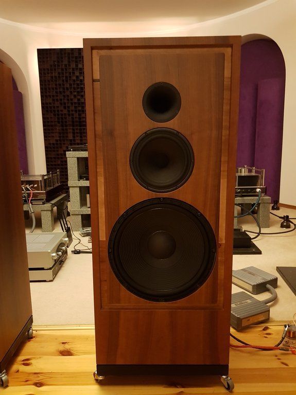

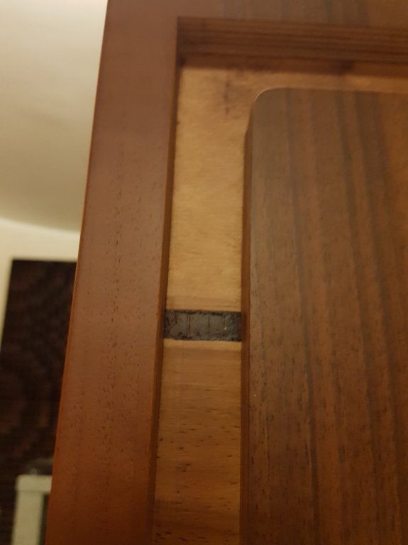

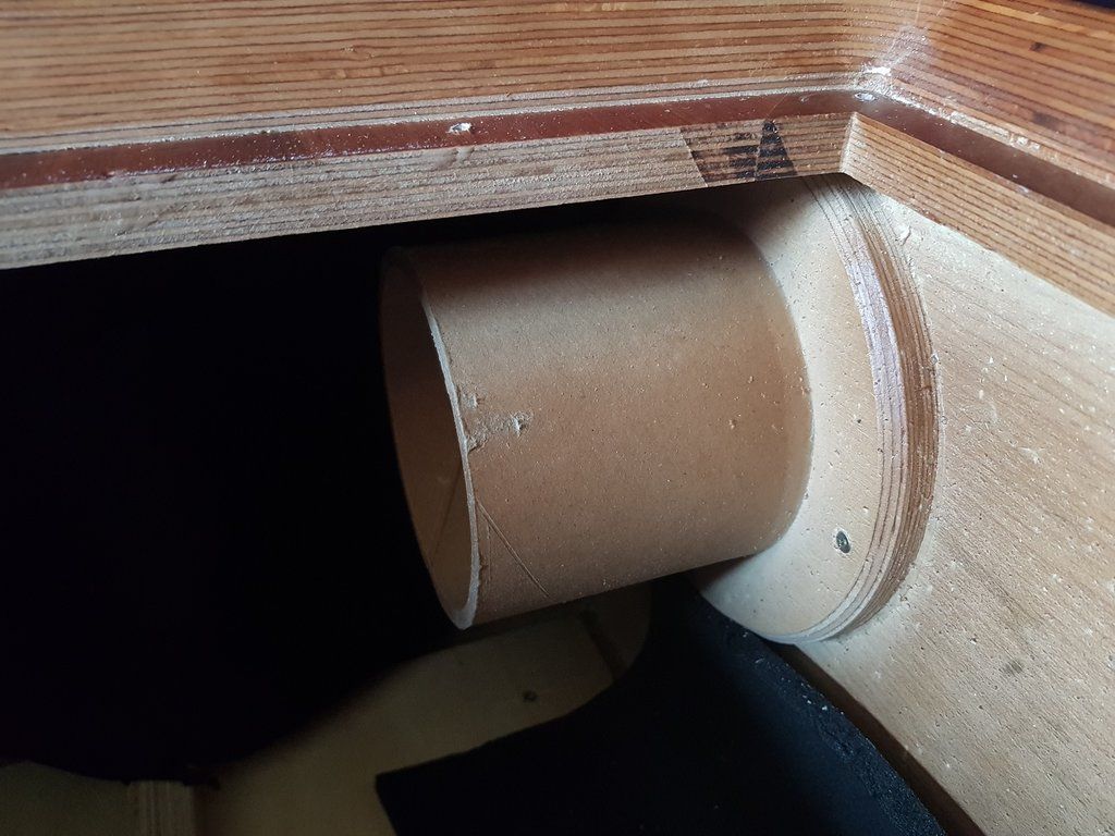

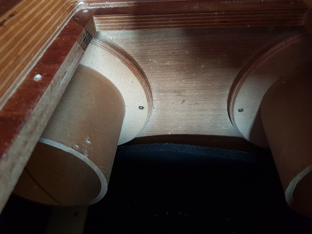

Trennery to duże i szerokie kolumny o aparycjach estradowych, ich wymiary determinuje głównie głośnik niskotonowy firmy Eighteen Sound. Kolumna wykonana jest bardziej jak produkt DIY albo niewielkiej manufaktury ze słabo wykwalifikowaną kadrą. Głośniki obsadzone są mało starannie, szczególnie wokół niskotonowca bardzo duże szpary. W jednym miejscu pod maskownicą widać wyjście po frezie. Jedna z kolumn posiada nieestetyczną wstawkę ze sklejki w ciemnym kolorze. Z tyłu i na spodzie sklejka słabo oczyszczona i zabezpieczona wyłącznie lakierem. We wnętrzu zamalowane resztki wiórów, poprzypalane od cięcia sklejki i rury od bass reflexu wykonane z... Tektury. Identyczne jakie używa się do nawijania materiałów (recykling?). Najlepiej z całości prezentuje się zwrotnica a raczej elementy w niej użyte, montaż na średnim poziomie.

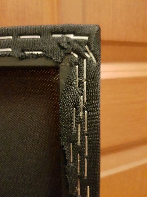

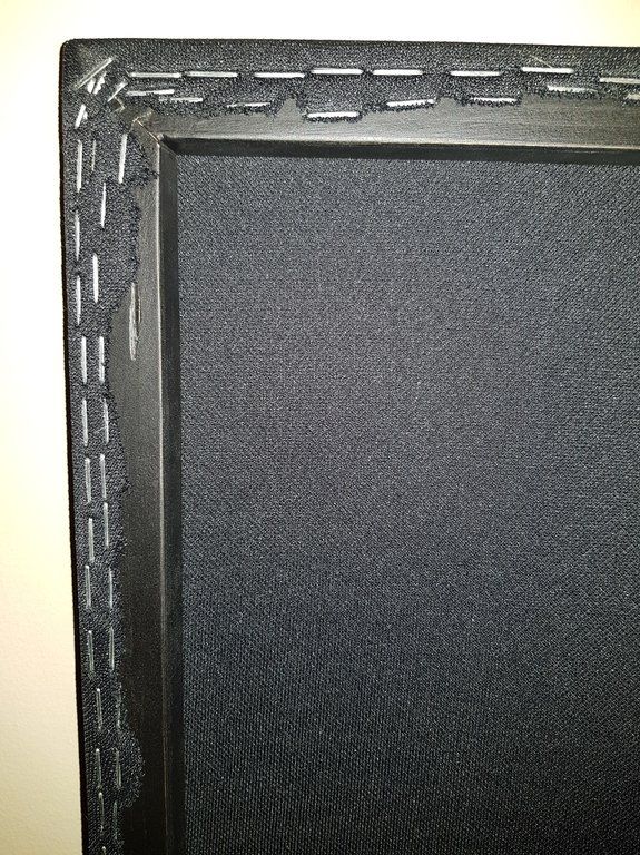

Prawdziwa niespodzianka kryje się w maskownicach. Czegoś takiego nie widziałem w kolumnach nawet z marketu za 500zł. Materiał na maskownicach docięty a raczej poszarpany lub wygryziony, przymocowany krzywo tysiącem zszywek. Widoczne wgniecenia i uszkodzenia ramki.
W kolumnie za 95 000zł takie wykonanie i jakość montażu to SKANDAL!

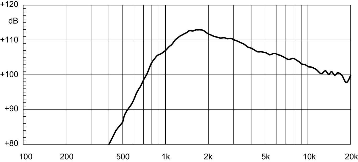

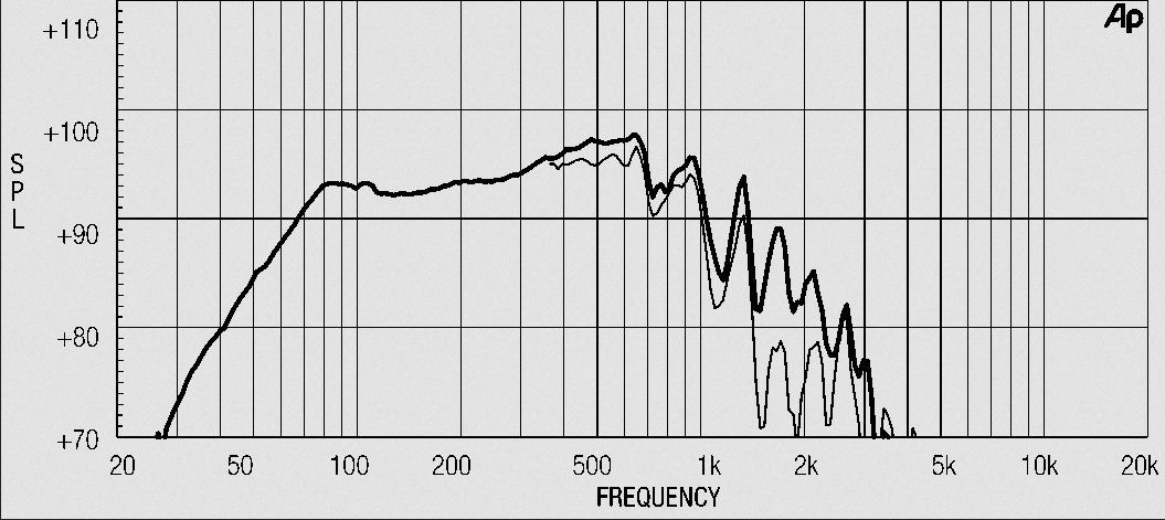

Pierwsze na co zwróciłem uwagę (i nie tylko ja) to bardzo słaby i anemiczny zakres niższego basu. Na tle Wilson Alexia, Ethos Arctico, Magico S5 mk2 te kolumny nie mają siły w tym zakresie. Tak wielki przetwornik sugeruje zejście do granic  ludzkiej percepcji  czyli 16Hz, nic bardziej mylnego.  Ten poziom jest dla niego nieosiągalny. Specjalnie zajrzałem w specyfikację użytego głośnika estradowego Eighteen Sound 15LW1500 i wiele to wyjaśniło. Deklarowane przez producenta kolumn pasmo przenoszenia 28Hz (-6dB) jest wyssane z palca, (zakładając że kolumna ma deklarowane 91dB skuteczności)  głośnik ten osiąga -6dB przy 50Hz. Jego częstotliwość rezonansowa to 34Hz. Zalecany przez producenta zakres pracy 40 Hz - 2000 Hz.  Wykresy i specyfikacja w załączniku. Na szczęście wyższy bas nie był aż tak słaby ale w moim pomieszczeniu nadal było go mało. W mniejszym metrażu powinno być znacznie lepiej.

Zdecydowanie najlepszym aspektem tej kolumny jest średnica odtwarzana przez papierowego Seasa w wersji OEM, identycznego miałem w polskich monitorach APS  AEON(kupowałem nawet nowy za 250zł netto po uszkodzeniu przez dzieciaka). Lubię papierzaki na średnicy, dźwięk jest gładki, nasycony o odpowiedniej barwie. Zdecydowanie niższa średnica była jedną z lepszych w odsłuchiwanej stawce. Wyższy środek byłby również bardzo dobry gdyby nie kopułka wysokotonowa a właściwie jej nieszczęsna tubka. Producent ponownie sięgnął po estradowy driver Eighteen Sound NSD 1095N. Każdy instrument i wokal, który grał w zakresie 1-3Khz był podbarwiony przez tubkę, świetnie było to słychać przy porównaniu z kolumnami odniesienia.  Konstruktor starał się maskować ten efekt wybierając gładki i nienatarczywy tweeter ale nie udało mu się tego problemu wyeliminować. Ponownie widać to świetnie na samej charakterystyce wysokotonowca. Wyraźny spadek zaczyna się na częstotliwości 2Khz! Przy 5kHz mamy już -7dB, przy 10Khz -10dB, aby przy 18Khz osiągnąć -15dB. Taka charakterystyka estradowego drivera powoduje, że ciężko uznać tą kolumnę za szerokopasmową bez dodatkowego modułu wysokotonowego. Widać  95 000zł to za niska cena, żeby w standardzie dostać przyzwoitą jakość najwyższych składowych. Słyszałem nawet o przypadkach gdzie właściciele dorabiali własnym sumptem moduł wysokotonowy  żeby uzyskać poprawną jakość góry. Problem jest zatem znany producentowi.
