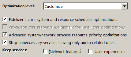

Strona programu znajduje się pod adresem: http://www.windowsxlive.net/fidelizer
Do wyboru są trzy opcje. Opcja Audiophile nie ogranicza w żaden sposób funkcjonalności komputera. Opcja Extremist powoduje że przestaje działać wiele usług, takich jak drukowanie, sieć lub obsługa tabletów (te dwie ostatnie opcje można jednak zachować, zaznaczając odpowiednie pola pod listą wyboru). Szczegóły na temat działania programu znajdują się na jego stronie.

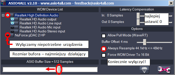

Konfiguracja ASIO4ALL
Na potrzeby artykułu zestawiono przykładową, popularną konfigurację – kartę zintegrowaną oraz zewnętrzny DAC USB.
Plik instalacyjny można pobrać z www.asio4all.com. Program najlepiej zainstalować na domyślnych ustawieniach.
Po instalacji ASIO4ALL odkryjemy, że ani w menu start, ani w folderze programu nie na opcji konfiguracji. Jest to celowy zabieg – właściwa konfiguracja uruchamia się wewnątrz każdego programu z osobna a ustawienia są indywidualnie zapamiętywane.

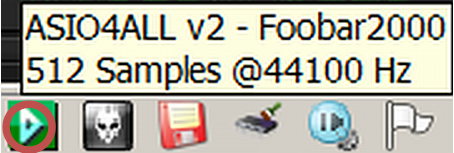

Uruchomienie panelu ASIO4ALL odbywa się inaczej w każdym programie, ale gdy raz skonfigurujemy panel można go szybko uruchomić z zasobnika systemowego przez dwukrotne kliknięcie kiedy włączone jest odtwarzanie. Po wprowadzeniu zmian należy zatrzymać odtwarzanie lub zrestartować program.
Po kliknięciu na ikonkę z kluczem pojawiają się zaawansowane opcje.

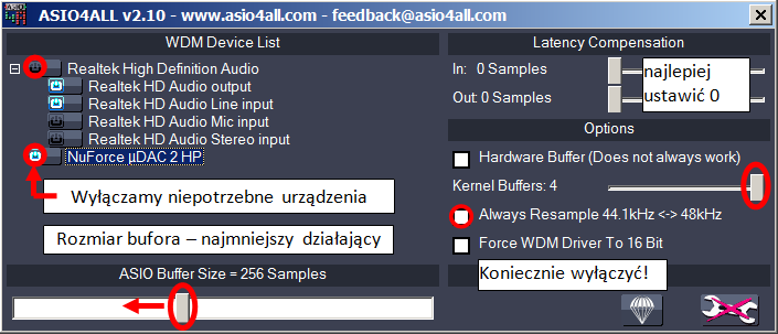

Za pomocą ikonek włączników po lewej stronie należy teraz wybrać używaną kartę dźwiękową i ustawić zaawansowane opcje. Poniżej zostały przedstawione typowe konfiguracje dla kart zintegrowanych i kart USB DAC.
Karta zintegrowana
Poniżej pokrótce wyjaśniamy znaczenie wybranych parametrów i sposób ich konfiguracji:
Latency Compensation – Jeżeli znamy długość dodatkowych opóźnień sterownika oraz aplikacji odtwarzającej możemy je tu wpisać, niemniej jednak najbezpieczniej będzie korzystać z ustawienia 0.
Allow Pull Mode (WaveRT) – dostępny od systemu Windows Vista. Pozwala włączyć dodatkowy tryb wysyłania danych do karty dźwiękowej. Jeżeli jego działanie nie powoduje błędów odtwarzania można tę opcję spokojnie zostawić włączoną.
Always Resample 44.1kHz <-> 48kHz – nie należy włączać tej opcji. Powoduje ona programowe PRZEBRÓBKOWYWANIE SYGNAŁU do 48kHz i jest pomyślana dla starych kart, które tej częstotliwości nie obsługują lub udają że obsługują i w rzeczywistości stosują wewnętrzny resampling (większość kart standardu AC’97).
ASIO Buffer Size – rozmiar bufora ASIO należy ustawić tak, by dźwięk był poprawny, a jednocześnie rozmiar bufora jak najkrótszy. Proponujemy ustawienia z przedziału 256-512.

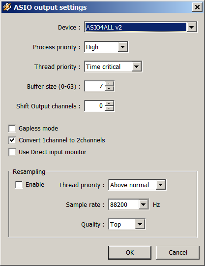

Ustawienia wyboru wtyczki wyjściowej znajdują się w preferencjach (skrót: CTRL + P) w zakładce Plugins -> Output.
Sugerujemy nie zmieniać nic w ustawieniach – ważne jest aby nasz sterownik ASIO był wybrany z listy rozwijanej. Można również w ramach eksperymentu włączyć opcję Gapless mode, która emuluje odtwarzanie bez przerw – z mniejszym lub większym sukcesem. Plugin posiada również wysokiej jakości resampler.

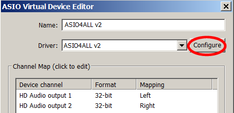

Ustawianie ASIO w Foobarze jest nieintuicyjne i sprawia problemy. Dlatego zostanie przestawione krok po kroku:

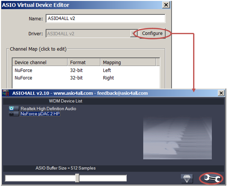

1. Otwieramy ustawienia programu skrótem CTRL+P lub w menu File-> Preferences

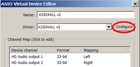

2. Otwieramy zakładkę Playback->Output->ASIO Virtual Devices i klikamy na Add New
Ukazuje się okno z podsumowaniem konfiguracji kanałów ASIO. Z listy rozwijanej wybieramy domyślna pozycję ASIO4ALL v2 (jeżeli posiadamy kartę, do której producenci dostarczyli sterowniki ASIO będą tam również inne pozycje) i klikamy na przycisk configure. Pojawi się panel ASIO, który konfigurujemy według wcześniejszych instrukcji. Po ustawieniu panelu otwieramy ponownie zakładkę ASIO Virtual Devices (z pkt.2) i klikamy podwójnie na ostatnio stworzonym wirtualnym urządzeniu ASIO. Jeżeli w widoku listy „Channel Map” dane są prawidłowe (Nazwa karty – 32 bit – left/right) możemy przejść do następnego kroku.

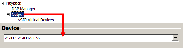

Ostatnią czynnością jest ustawienie ASIO jako domyślnego urządzenia.
Dokonuje się tego na karcie Playback -> Output z listy rozwijanej Device
