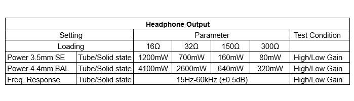

Cayin C9 to w pełni zbalansowany i w pełni dyskretny 4-kanałowy wzmacniacz słuchawkowy, który dostarcza do 4100 mW (przy 16 Ω) lub 2600 mW (przy 32 Ω) na kanał.

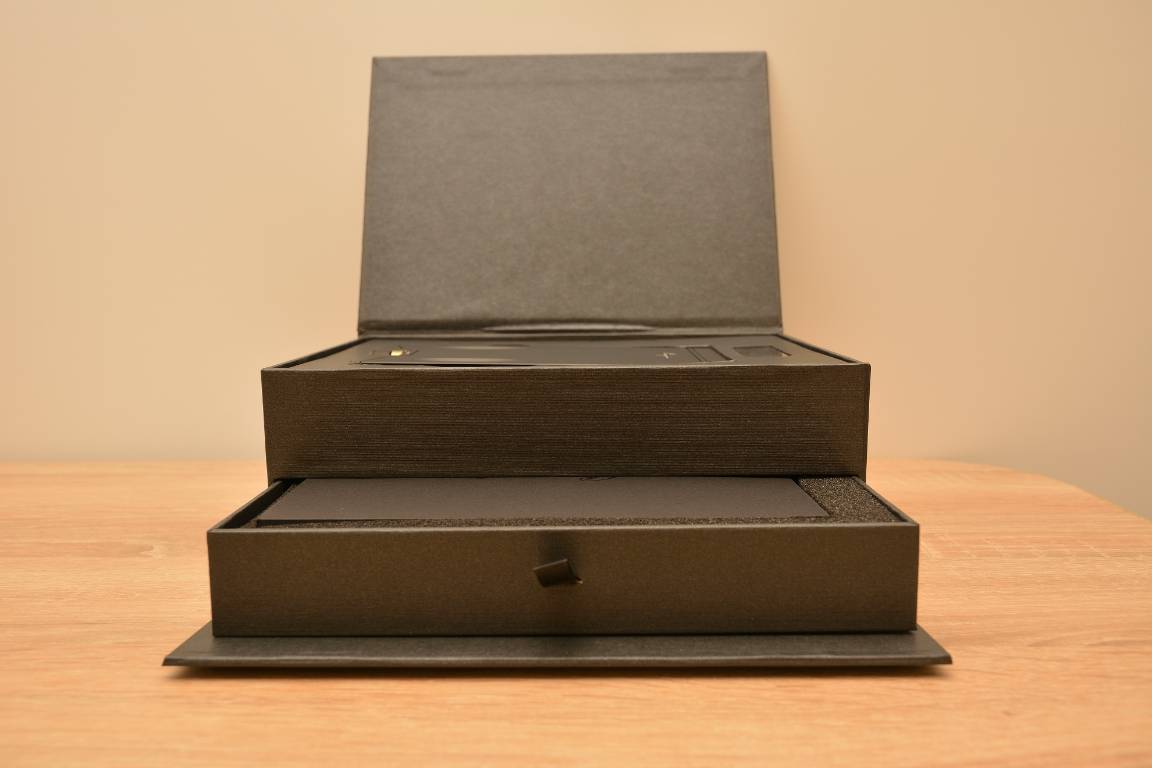

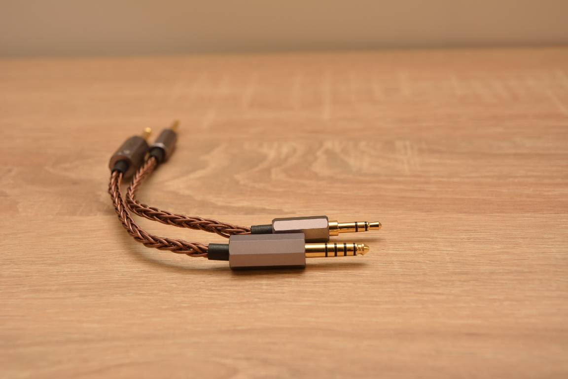

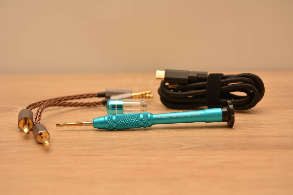

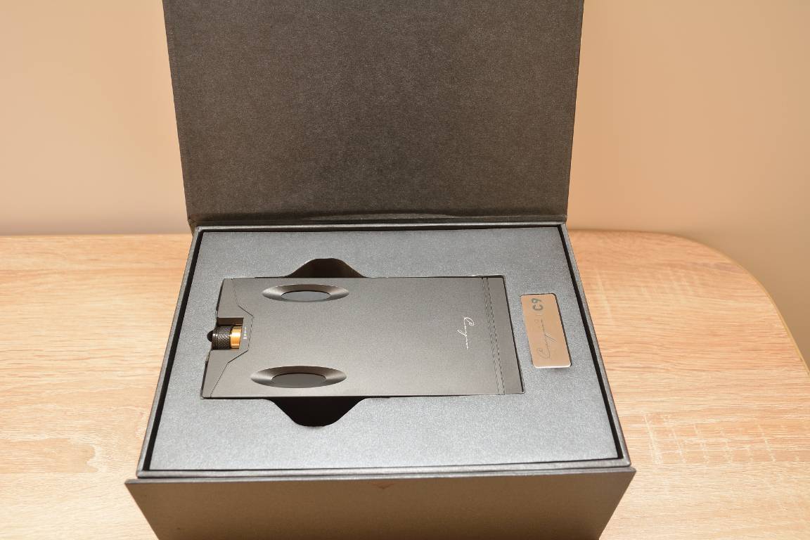

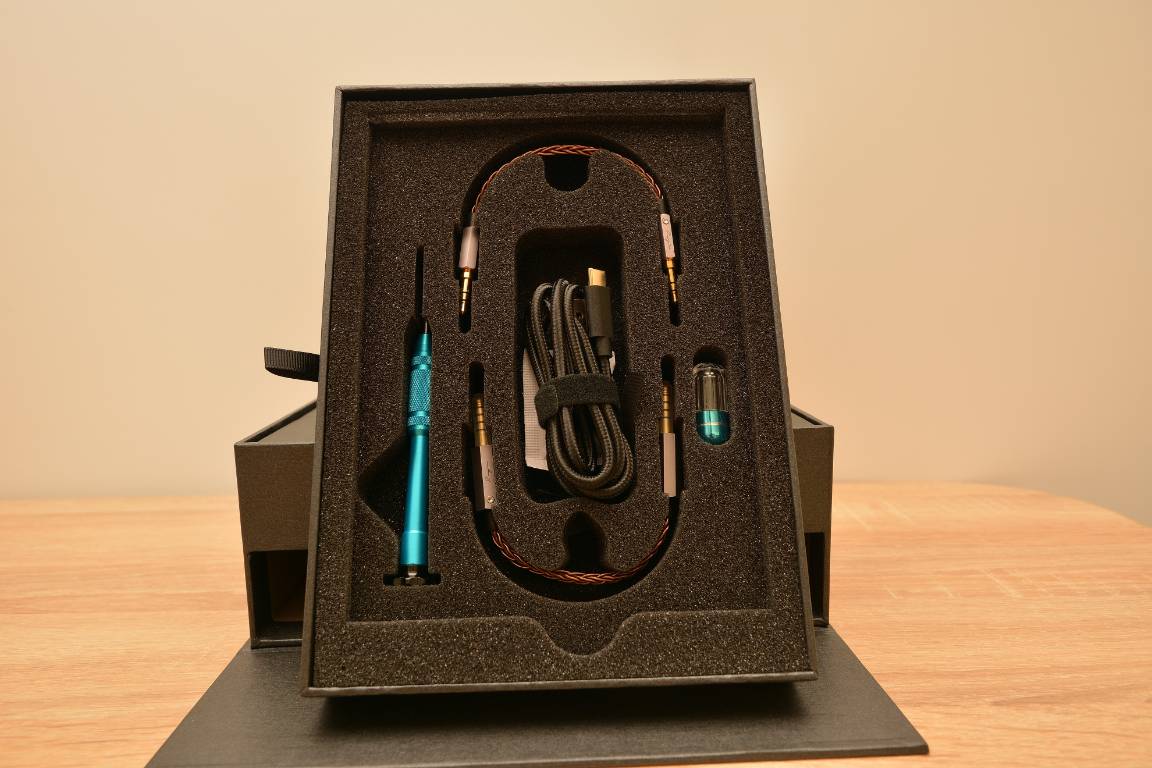

Wzmacniacz dostajemy w czarnym eleganckim pudełku, trochę przypominającym kuferek na kosmetyki, z częścią główną, w której znajduje się wzmacniacz z zamontowanym modułem na baterie i wysuwaną szufladką, w której są akcesoria: kabel Single Ended InterConnecti wykonany z czystej miedzi (3,5 mm do 3,5 mm, CS-35C35) oraz zbalansowany Balanced InterConnect (4,4 mm do 4,4 mm, CS-44C44), kabel do ładowania usb typu c, kapsuła z 4 zapasowymi śrubami do modułu bateryjnego i śrubokręt T6.
DSC_3830.thumb.JPG.951a9cfb5b4a3d7cdf937802dfbc9cca.JPG  DSC_3833.thumb.JPG.4475683939b8802d0eacfcf1aec3daaa.JPG
DSC_3834.thumb.JPG.183c9912abe7c29b6d05e3fc2b12b794.JPG  DSC_3836.thumb.JPG.75adae1be9bccc35ae474cb0444e509b.JPG
DSC_3837.thumb.JPG.2d35cf21658590bd4c4ff8cd20935419.JPG  DSC_3838.thumb.JPG.0f0ee7313feb715a31650545cc46e6a7.JPG

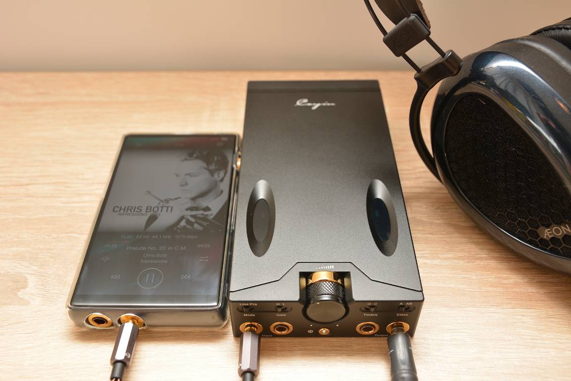

Wzmacniacz C9 ma  wymiary 160x80x28mm i waży 550g, czyli jest spory jak na urządzenie przenośne, ja traktowałabym go bardziej jako wzmacniacz biurkowy.
C9 wykonany jest ze stopu aluminium obrabianego CNC w kolorze czarnym, z podstawą ze szkła hartowanego. Całość prezentuje się elegancko jak, przystało na klasę premium.

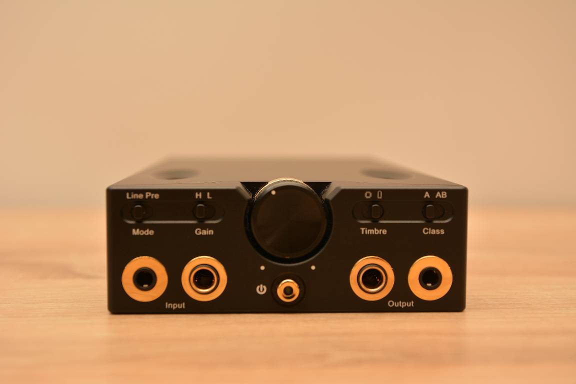

Z przodu na panelu frontowym C9 znajdują się wszystkie porty i przełączniki umieszczone wokół pokrętła głośności, które znajduje się na środku. Pokrętło steruje 4-kanałowym potencjometrem ALPS, ma średnicę 15 mm i jest umieszczone w jednej płaszczyźnie z przednim panelem, mamy do niego łatwy dostęp od góry przez duże wycięcie.
DSC_3843.thumb.JPG.d2174a691892e593418bf9a44d19f948.JPG  DSC_3845.thumb.JPG.e937803d4545d6583845246d13c73201.JPG
DSC_3847.thumb.JPG.c48380ba83b4c8b664a1ddbcc795e67b.JPG  DSC_3849.thumb.JPG.a19454cf93b9a2a6350db72235be85d1.JPG
Po lewej stronie pokrętła mamy wejście 3,5 mm, wejście zbalansowane 4,4 mm, a nad nimi przełącznik wzmocnienia Gain oraz przełącznik pracy trybu liniowego lub przedwzmacniacza. Po prawej stonie mamy gniazda słuchawkowe zbalansowane 4,4 mm oraz single ended 3,5 mm,a nad nimi przełącznik wyboru tranzystor/lampa oraz przełącznik trybu wzmacniaczy słuchawkowych klasy A lub A B. Na środku pod pokrętłem głośności znajduje się mały przycisk – power.

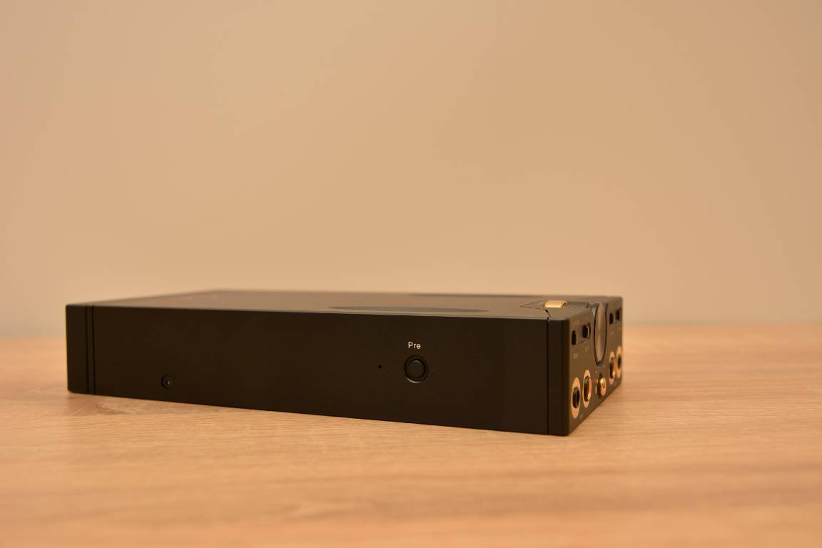

Na lewej bocznej ściance znajduje się przycisk aktywacji przedwzmacniacza, służący jako dodatkowe zabezpieczenie oprócz przełącznika Line/ Pre. Należy przytrzymać ten przycisk przez 3 sekundy, aż zaświeci się niebieska dioda LED obok niego, informując, że tryb wejścia przedwzmacniacza jest aktywny.

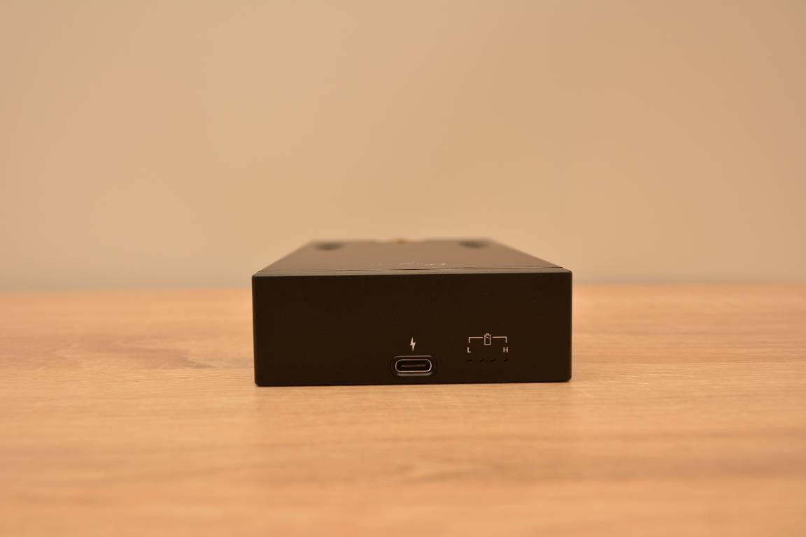

Na tylnej ściance mamy złącze USB – C do ładowania baterii, a obok niego znajdują się 4 diody LED, które wskazują stan ładowania i pozostałą pojemność baterii. Urządzenie jest w pełni naładowane, gdy wszystkie 4 diody LED świecą się i przestają migać. Do zasilana C9 wykorzystano 4 sztuki akumulatorów 18650 premium umieszczonych wewnątrz tacki modułowej.
Na płycie górnej znajdują się dwa owalne wycięcia pokryte szkłem, przez które widzimy świecące na zielono triodowe lampy próżniowe Korg NuTube.

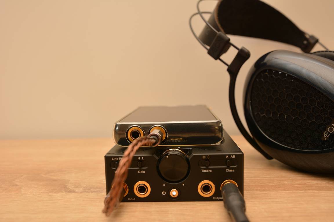

DSC_3851.thumb.JPG.ac98b71a35676a16367203dd05eb5fc6.JPG  DSC_3855.thumb.JPG.aca50272bcd2c76876e9b91ebb4530c9.JPG

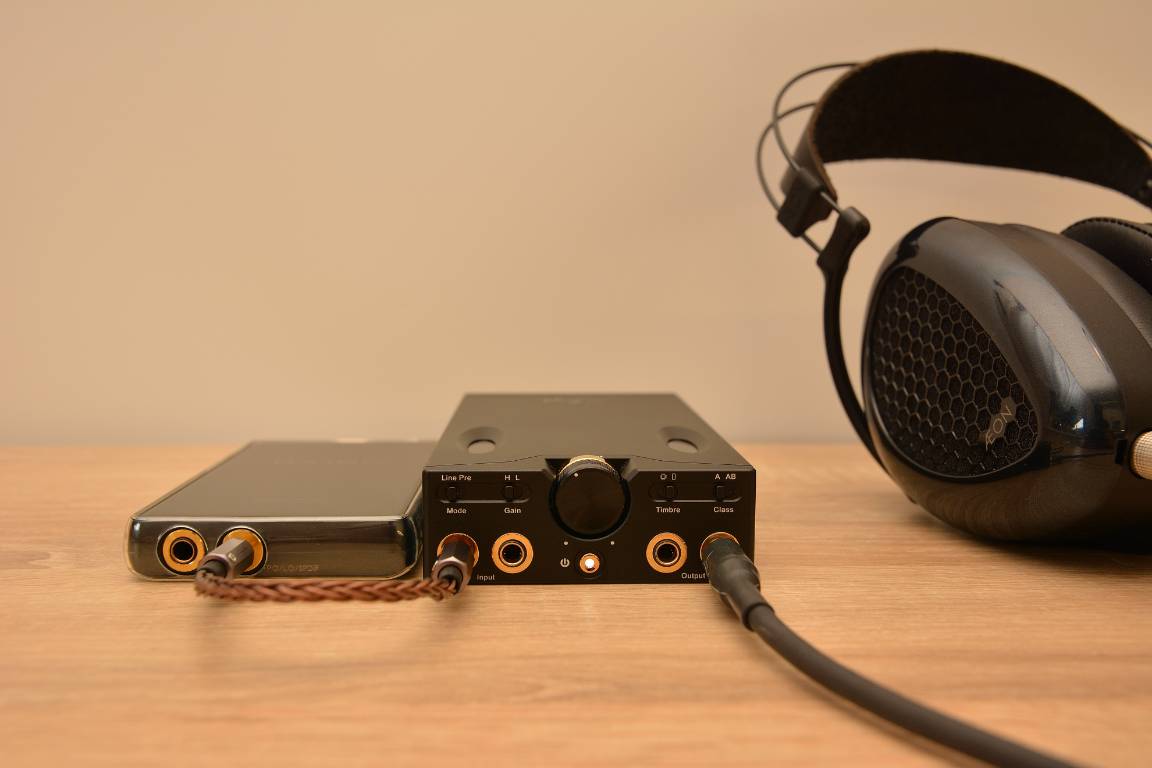

Aż się prosi, żeby mieć na biurku stos Cayin N6 II, a jeszcze lepiej flagowy N8 w połączeniu ze wzmacniaczem C9.
Co zyskujemy, dokładając wzmacniacz C9 do DAP ? Zdecydowanie moc do wysterowania każdych słuchawek i referencyjny dźwięk, dodatkowo z możliwością wyboru jednej z czterech sygnatur dźwiękowych, dodatkowo zasilany akumulatorami, co zapewnia dźwięk pozbawiony jakichkolwiek ”zanieczyszczeń” z sieci.

Dane techniczne:
  • Wejścia: niezbalansowane: 3,5 mm, zbalansowane: 4,4 mm
  • Wyjścia słuchawkowe: niezbalansowane: 3,5 mm, zbalansowane: 4,4mm
  • Moc wyjściowa niezbalansowane: 1200mW/16 Ohm, 80mW/300 Ohm
  • Moc wyjściowa zbalansowane: 4100mW/16 Ohm, 320mW/300 Ohm
  • Pasmo przenoszenia: 15Hz - 60 kHz
  • Maksymalny czas działania na baterii w trybie tranzystorowym w klasie AB: wyjście niezbalansowane 15 h, zbalansowane 10h
  • Maksymalny czas działania na baterii w trybie tranzystorowym w klasie A: wyjście niezbalansowane 12 h, zbalansowane 7h
  • Maksymalny czas działania na baterii w trybie lampowym w klasie AB: wyjście niezbalansowane 9,5 h, zbalansowane 9h
  • Maksymalny czas działania na baterii w trybie lampowym w klasie A: wyjście niezbalansowane 8 h, zbalansowane 5,5h
  • Wymiary: 160 x 80 x 28
  • Waga: 550g
