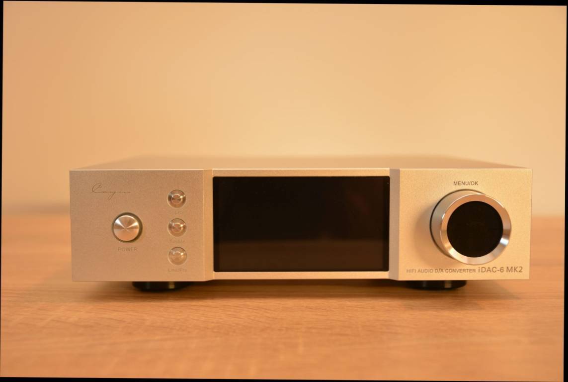

W 2017 roku Cayin zaprezentował swoją serię „i” składająca się z trzech komponentów: iDAC-6, iHA-6 (wzmacniacz słuchawkowy) oraz iDAP-6 (streamer). Po prawie czterech latach przyszła pora na odświeżenie serii. Na pierwszy ogień poszedł DAC, który po ulepszeniu otrzymał nazwę iDAC-6 MK2.
Wymiary nowego iDACa pozostały te same 240 mm x 252 mm 69 mm, tak aby urządzenie idealnie pasowało do stosu pozostałych dwóch części.
DSC_3931.thumb.JPG.53f2c226929dc22d37dd1f331b59b828.JPG  DSC_3938.thumb.JPG.ff5b407cdf076280bcfa7d9d9547e566.JPG
Obudowa wykonana jest z piaskowanego aluminium w kolorze srebrnym, łączenia elementów są niewidoczne, jedynie na panelu tylnym występują śruby montażowe.

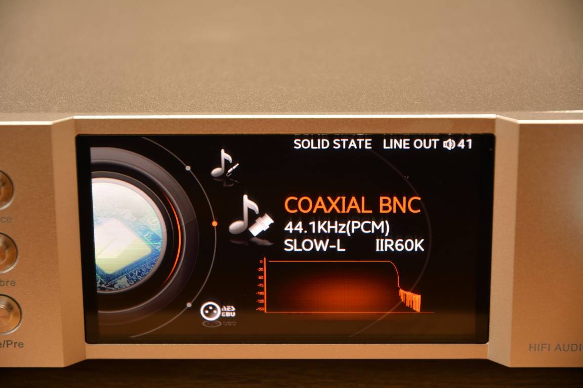

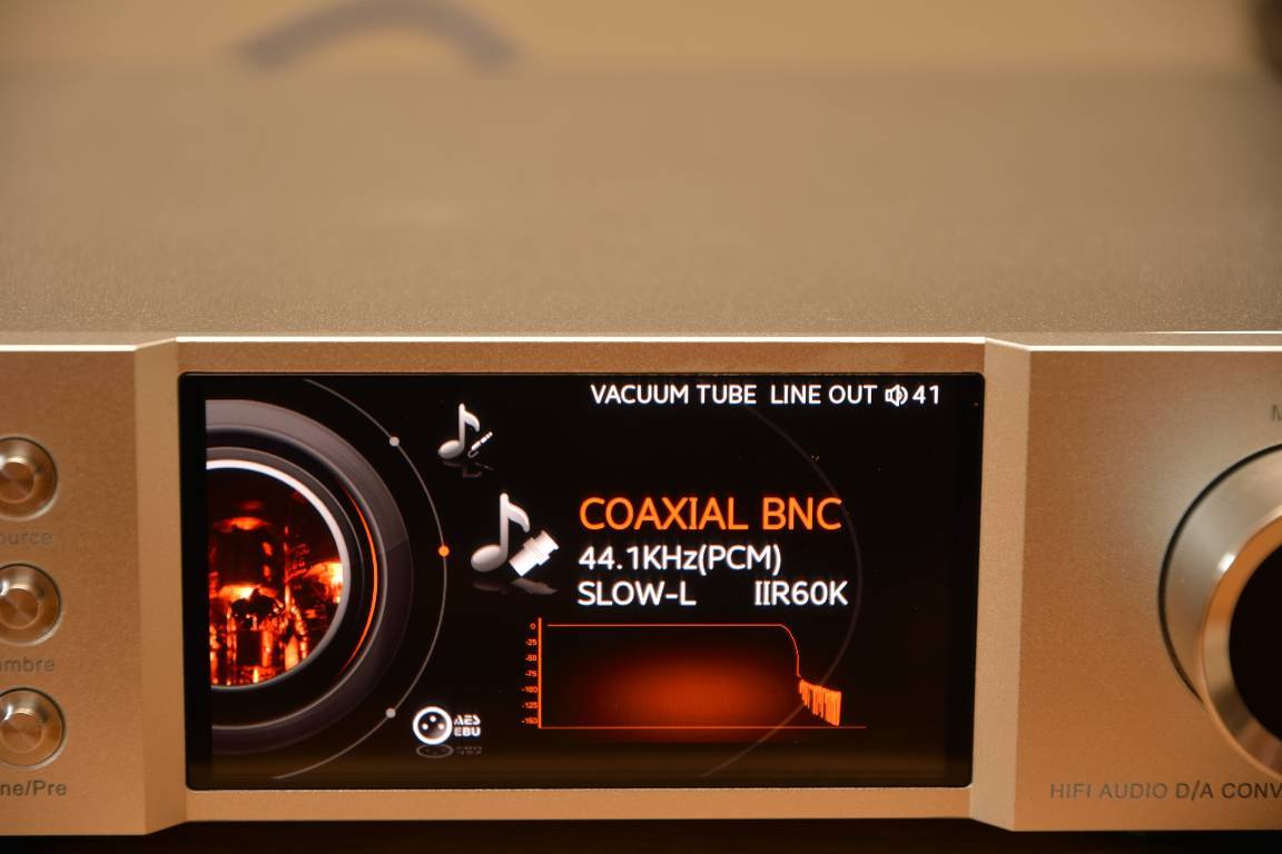

Muszę przyznać, że 3,5-calowy Amoled robi wrażenie, rozdzielczość jest bardzo dobra, wszystkie informacje odczytamy bez problemu, niezależnie od kąta patrzenia.

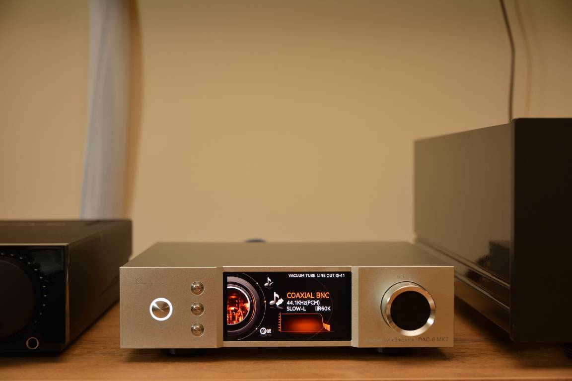

Barwa ekranu zmienia w zależności od wybranego trybu pracy tranzystor/lampa.
Jeśli wybierzemy odsłuch w trybie lampowym, wyświetlacz przyjmuje ciepły pomarańczowy odcień imitujący żarzącą się lampę. Po przejściu na pracę, jako tranzystor kolor wyświetlacza zmienia się na niebiesko, zielono, biały. Poza tym możemy odczytać, wybrane źródło, częstotliwość odtwarzanego materiału muzycznego i wybrany filtr.

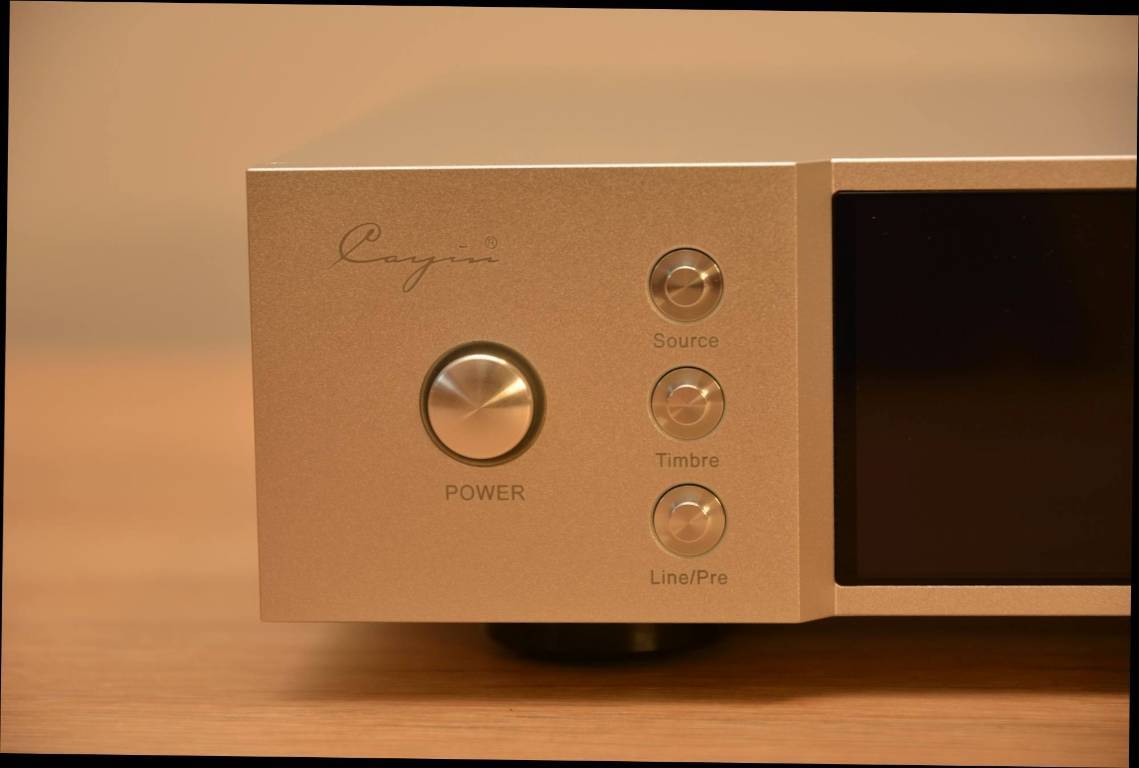

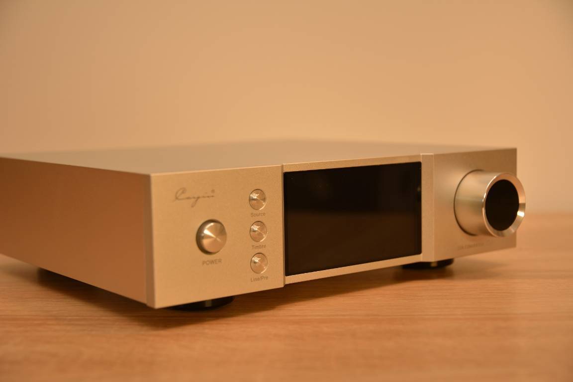

Po lewej stronie ekranu mamy trzy przyciski funkcyjne oraz włącznik (power).
I tak od góry, pierwszy przycisk to wybór źródła, drugi zmienia nam tryb racy lampa/ tranzystor, a trzeci przełącza się między pre lub line out.

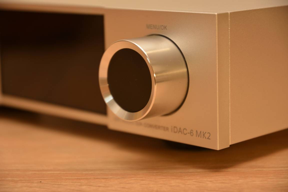

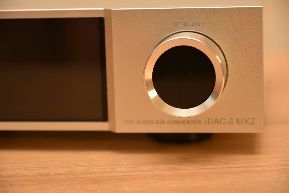

Po prawej stronie mamy duże pokrętło, które działa albo za pomocą przełącznika obrotowego jako regulacja głośności, aktywna tylko w trybie pre, lub naciskając do środka, możemy wywołać dodatkowe menu.
Mamy tu wybór 7 filtrów dla PCM i 4 dla DSD, wybór trybu pracy PRE/DAC oraz informację o wersji firmware.

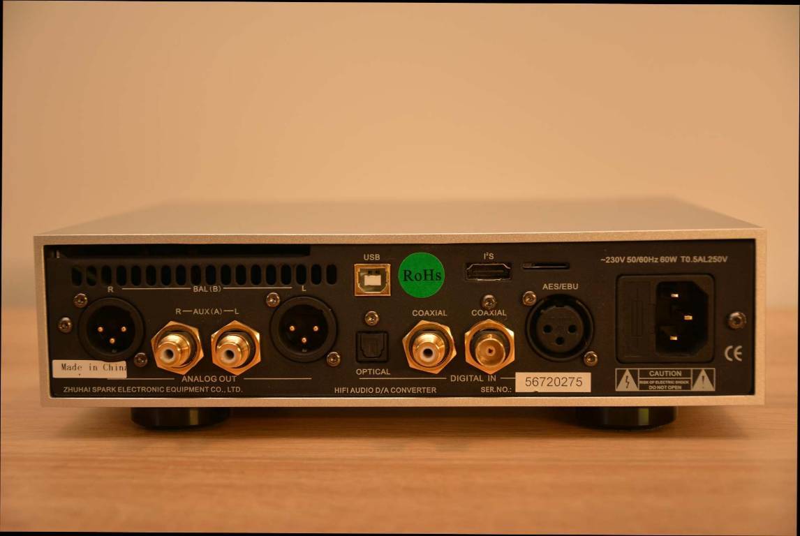

Na panelu tylnym mamy wyjście RCA oraz XLR, oraz wejścia:coaxial RCA, oraz BNC, AES/EBU, USB oraz I2S.

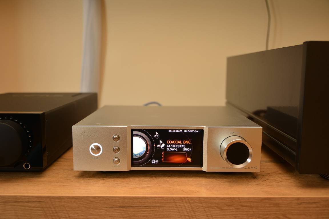

Nad wyjściami znajdują się pionowe otwory wentylacyjne, jest ich zdecydowanie za mało iDAC-6MK II, w trybie lampowym potrafi mocno się nagrzać i najlepiej zapewnić mu sporo miejsca dookoła i raczej nie ustawiać go w stos. Podczas pracy, jako solid-state, obudowa jest lekko ciepła.

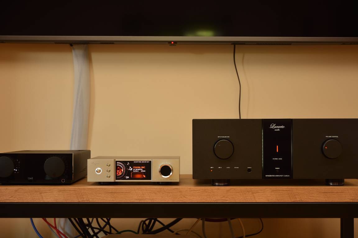

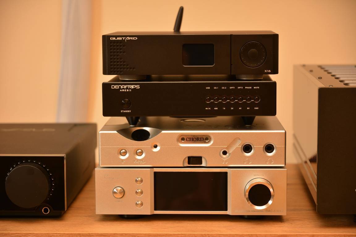

Do testów zestawiłam kilka przetworników cyfrowo analogowych: Chord Hugo TT, Denafrips Ares II, Gustard X16 i oczywiście nasz bohater Cayin iDAC-6MK II. Wydaje mi się, że może to być ciekawe porównanie, z uwagi na to, iż są to urządzenia z różnych przedziałów cenowych, ale i różne konstrukcyjnie. Chord oparty o FPGA, Denafrips drabinka rezystorowa, Cayin Sabre ES9028Pro i dodatkowo dwa tryby pracy do wyboru, no i mistrz pomiarów Gustard X16 z zastosowaną kością ES9068AS, z pełnym dekodowaniem MQA.
Początkowo skupiłam się na Cayin, żeby dobrze zapamiętać jego styl prezentowania muzyki i przyzwyczaić się do brzmienia. Jeśli ktoś miał styczność ze sprzętem marki Cayin, wie, że prezentuje on ciepłą barwę, nasyconą dźwiękami, tu miałam jednak obawy jak to, wypadnie w połączeniu z kością ES Sabre, czy dźwięk nie będzie zbyt suchy i sterylny. Okazało się jednak, że moja podejrzliwość była nieuzasadniona, iDac-6MKII nie jest całkiem neutralny ani nastawiony na analityczne rozkładanie nagrań na części pierwsze. Dźwięk jest dociążony, soczysty a przy tym potwornie muzykalny. Bas jest lekko podkreślony, ale przy tym świetnie kontrolowany, nie buczy, a miło wybrzmiewa i rozchodzi się po pomieszczeniu. Wokale są trochę cofnięte, nie są podawane „bezpośrednio na twarz” słuchaczowi, ale dzięki temu Cayin brzmi równo. Wysokie tony są wyraziste, czuć w nich zadziorność, szybkość, ale nic nie męczy, nie przeszkadza. Po przejściu na tryb tranzystorowy dostajemy szybkość i energię, instrumenty są lepiej pozycjonowane, poprawia się przejrzystość i detal, ale dzieje się to kosztem ciepła i plastyczności.
Ten „dwupak”, który dostajemy w jednym urządzeniu, jest wygodny, możemy zmieniać sobie sygnaturę dźwięku w zależności od słuchanej muzyki.
Po wpięciu do systemu Chorda wszystkiego jest więcej, rośnie zdecydowanie scena i przestrzeń, wokale wysuwają się do przodu i dostajemy więcej detali. Patrząc jednak na stosunek ceny, Chord kosztuje 3 krotnie więcej, czy jest wart, aż takiej dopłaty, trzeba odpowiedzieć sobie samemu na to pytanie.
Denafrips Ares II, to inne granie, dźwięk jest mniej dociążony w porównaniu do Cayina. Ma za to bardzo ładny, czarujący wokal i mimo iż to DAC R2R to szczegółów nam nie zabraknie. Powiedziałabym, że średnica w Aresie jest wyrafinowana, to jego mocny punkt. Góra jest delikatniejsza, nie jest tak wyrazista, jak w Cayin.
