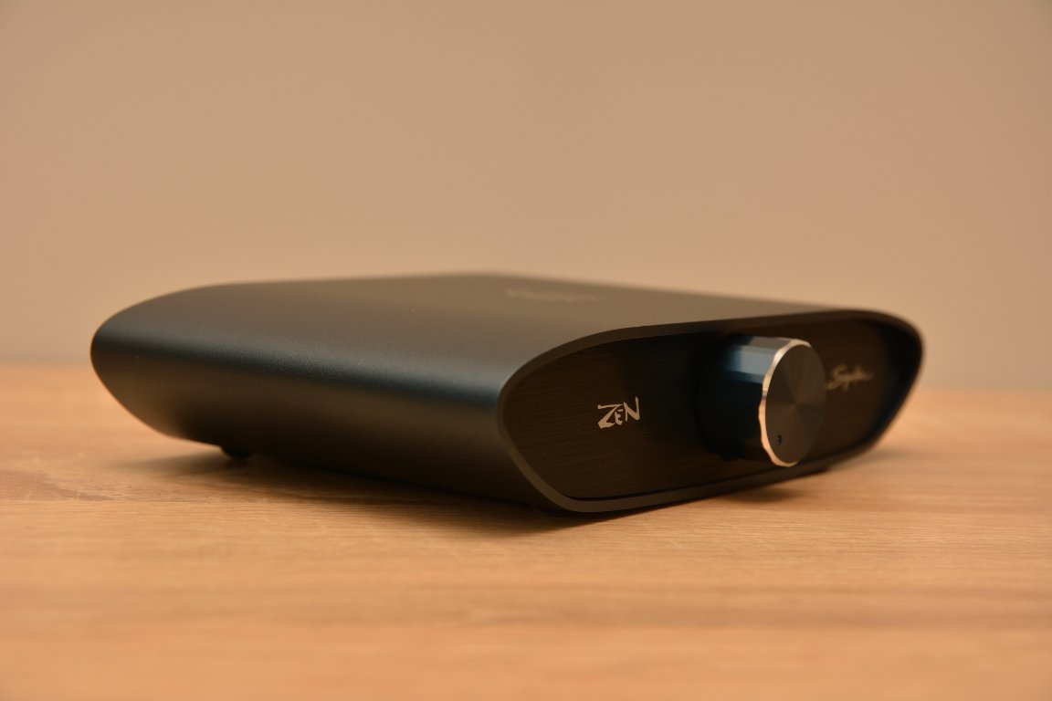

IFI zachowało również ten sam design, który ma cała seria ZEN, płaska aluminiowa obudowa o trapezoidalnej konstrukcji z wydłużonymi bokami o wymiarach 158x35x100mm.

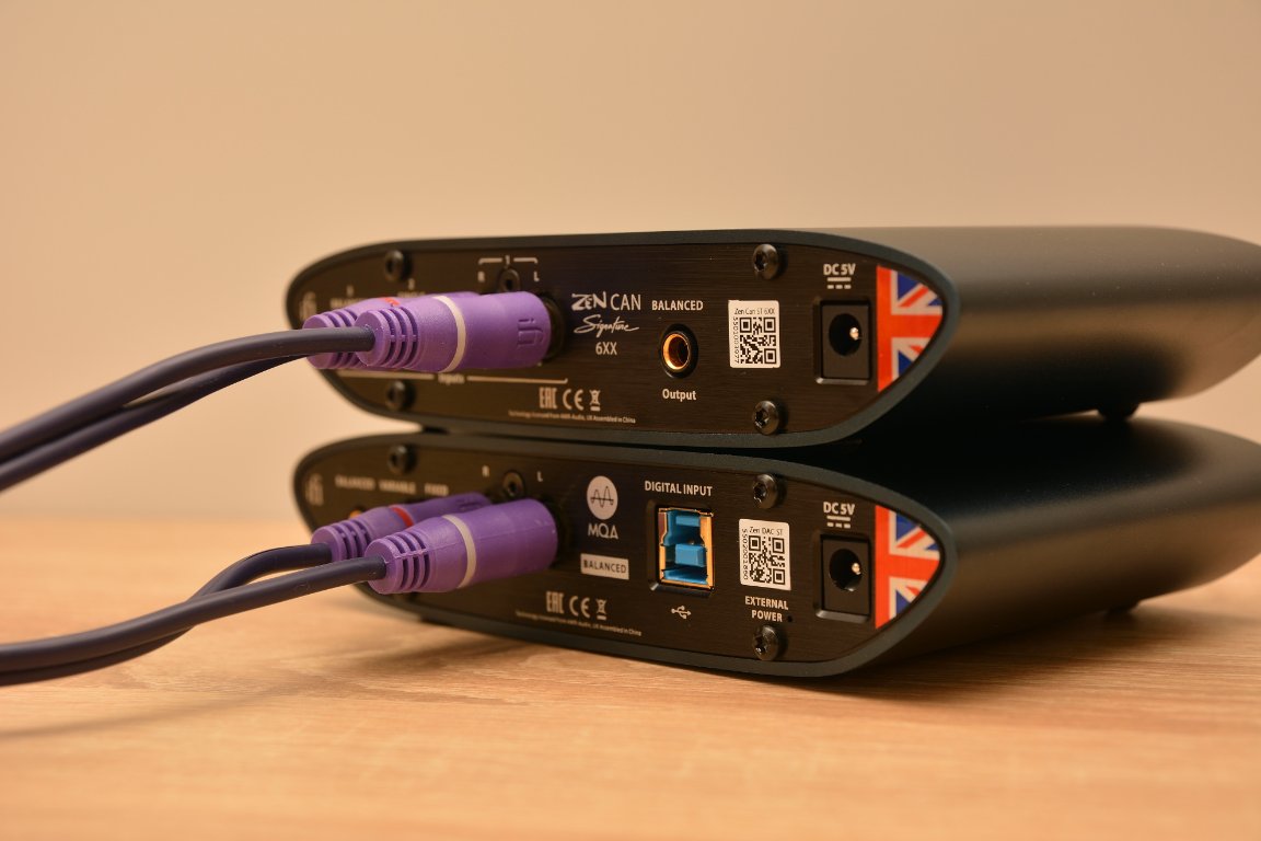

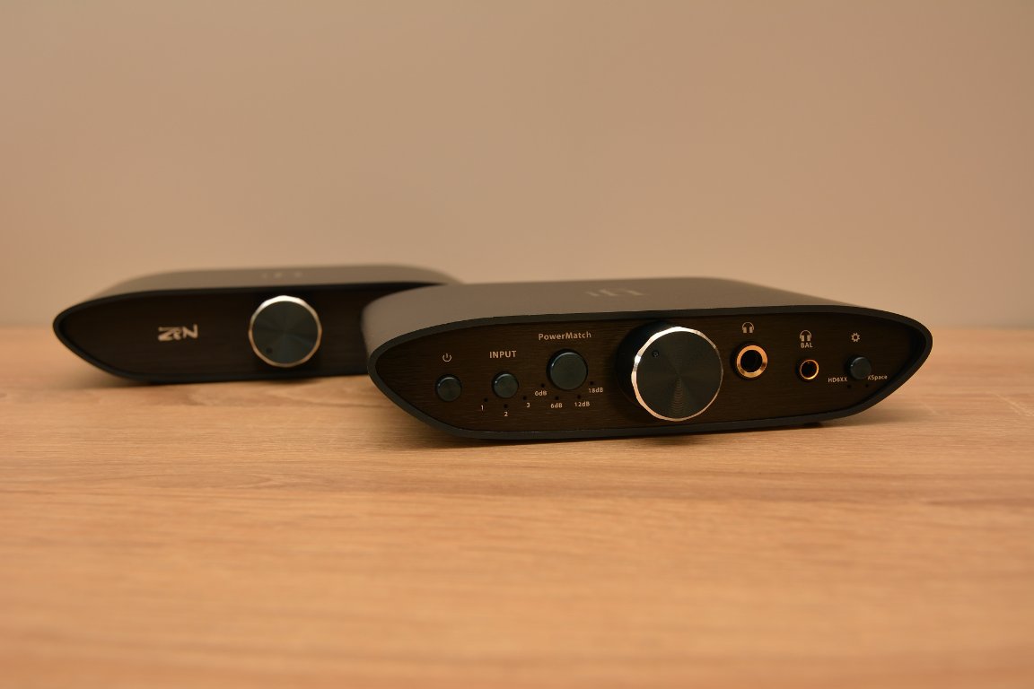

Oba urządzenia, aż się proszą o używanie ich w duecie, jako świetnie prezentujący się „stos” na biurkowy, poza tym zostały tak zestrojone, aby tworzyć idealne dźwiękowe połączenie.

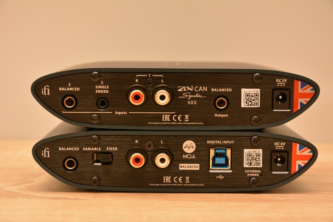

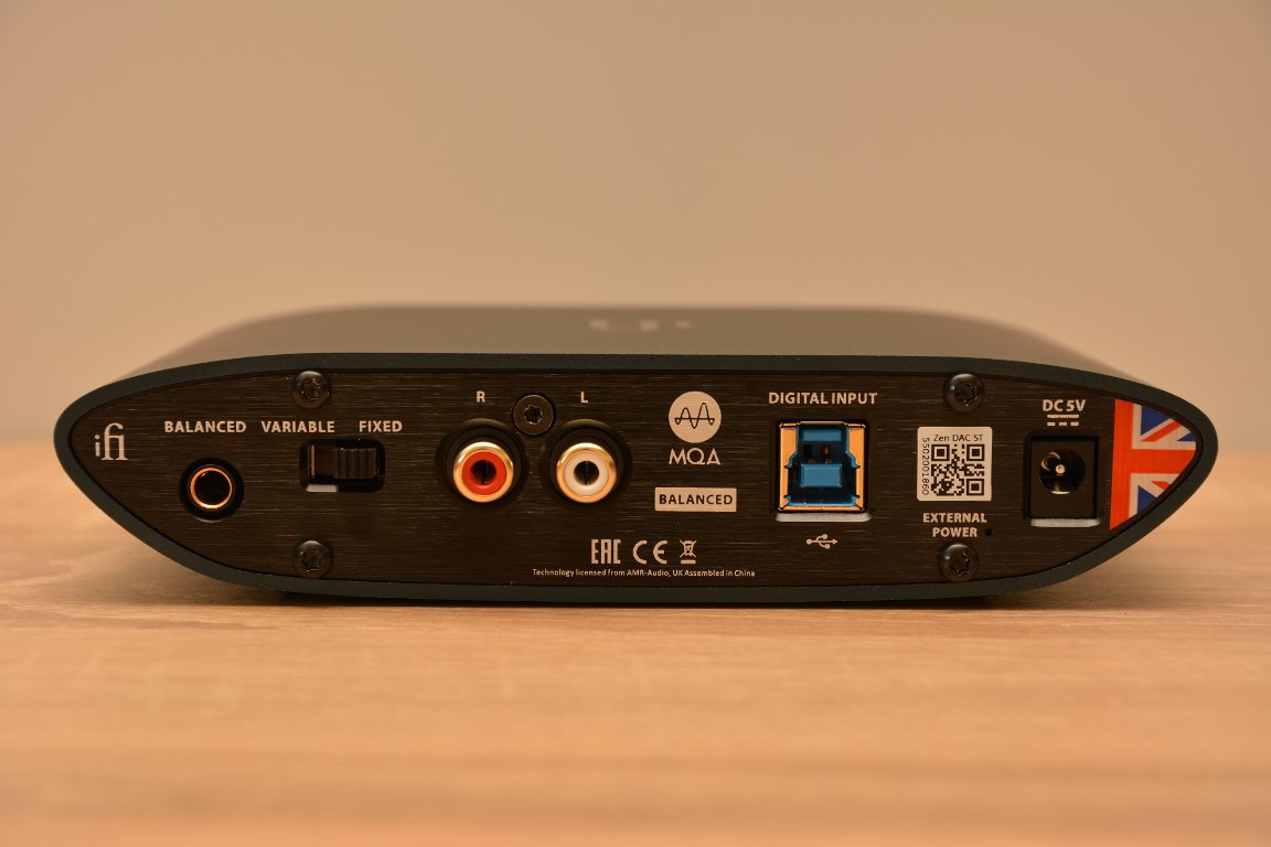

Na tylnej ścianie znajduje się para gniazd RCA do połączenia single-ended ze wzmacniaczem oraz wyjście Pentaconn 4,4 mm, wejście USB typu B, które obsługuje standard „SuperSpeed” USB 3.0, a także USB 2.0.
Dodatkowo jest jeszcze przełącznik Variable/Fixed, w pozycji Variable możemy sterować głośnością, umożliwiając ZEN DAC Signature działanie, jako przedwzmacniacz do bezpośredniego połączenia ze wzmacniaczem mocy.

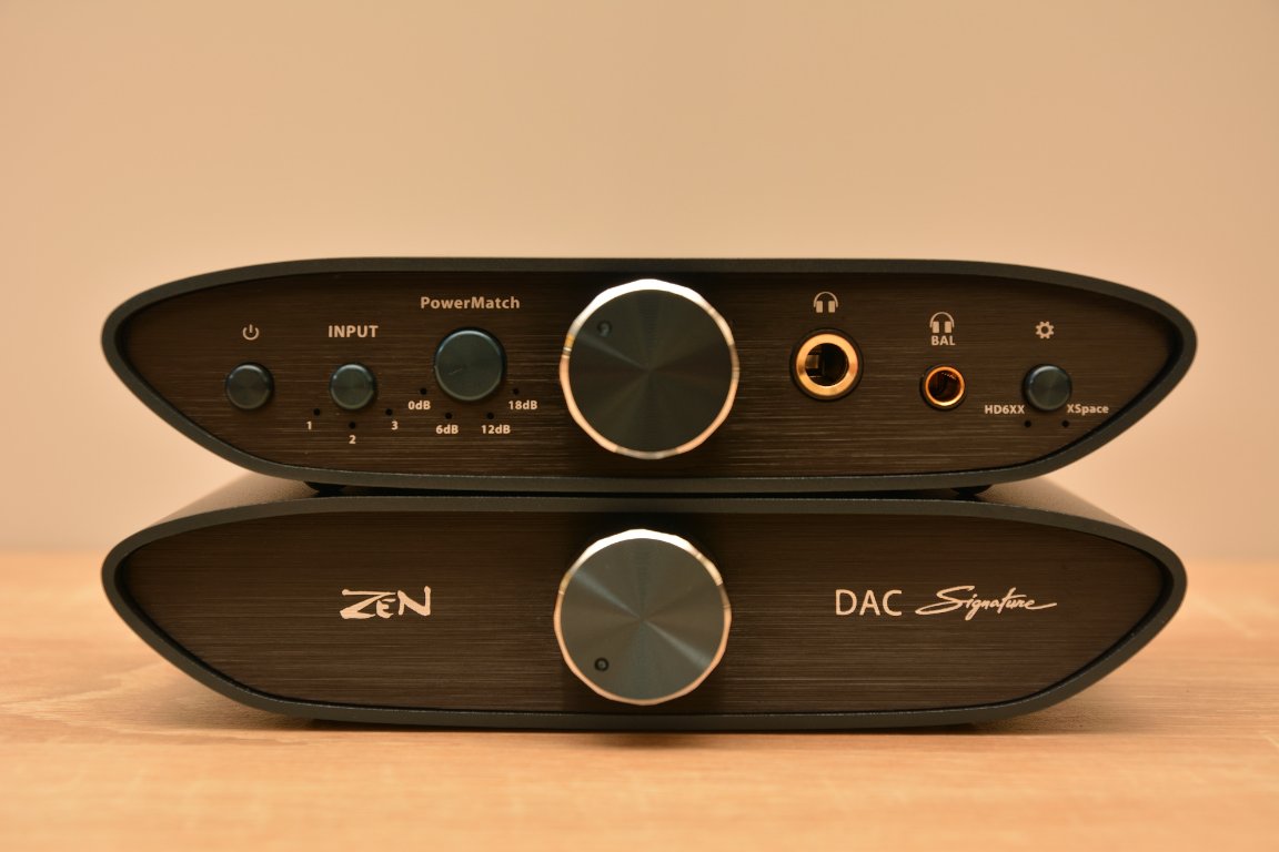

Na środku panelu frontowego znajduje się pokrętło głośności podświetlone kolorem odpowiadającym częstotliwości próbkowania odtwarzanego materiału, np. MQA rozświetla się kolorem purpury. Dac może być zasilany z portu USB lub dedykowanym zasilaczem IFI IPOWER X.

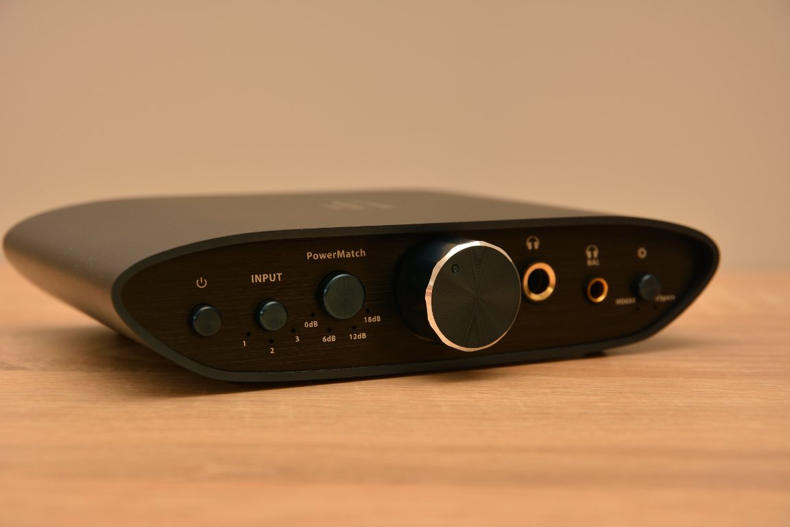

Wizualnie poza kolorem jest bliźniaczo podobny do wersji podstawowej Zen Can.

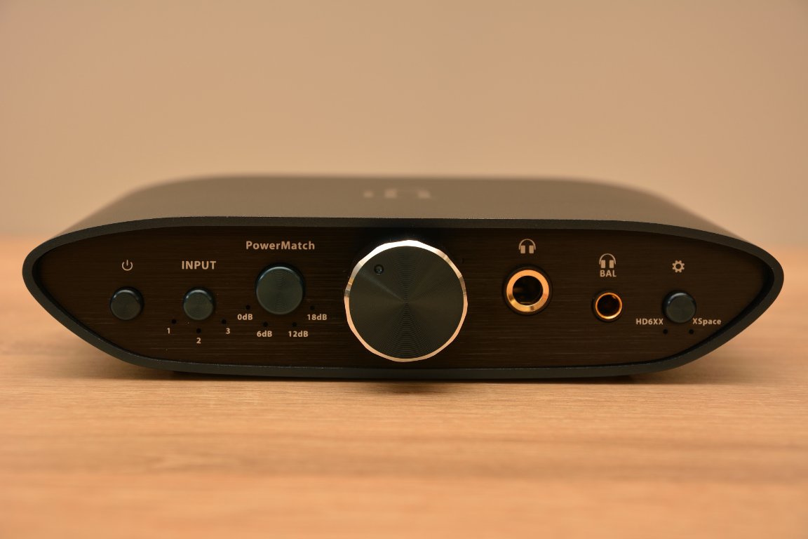

Na froncie w centralnej części znajduje się pokrętło głośności, a po jego lewej stronie znajdują się trzy przyciski, power, input, czyli selektor wejść oraz Power Match, czyli wzmocnienie z czterema poziomami. Po prawej stronie znajduje się dwa gniazda słuchawkowe: niezbalansowane 6,3 mm i zbalansowane Pentaconn 4,4 mm. Ostatni przycisk to dwa tryby EQ: HD6XX oraz XSpace.
HD6XX to ukłon do posiadaczy słuchawek Sennheiser, to kalibracja sygnału, która uzupełnia charakterystykę słuchawek z serii HD6xx w całym zakresie częstotliwości.
Dla mnie było to wyraźne wzmocnienie basu i może delikatnie podbicie wysokich tonów.
XSpace poszerza scenę i tworzy efekt przestrzenności 3D, mamy wrażenie, iż muzyka płynie z szerzej rozstawionych głośników. Możliwe jest też jednoczesne użycie obu trybów, chociaż dla mnie było to już trochę za dużo ulepszaczy.

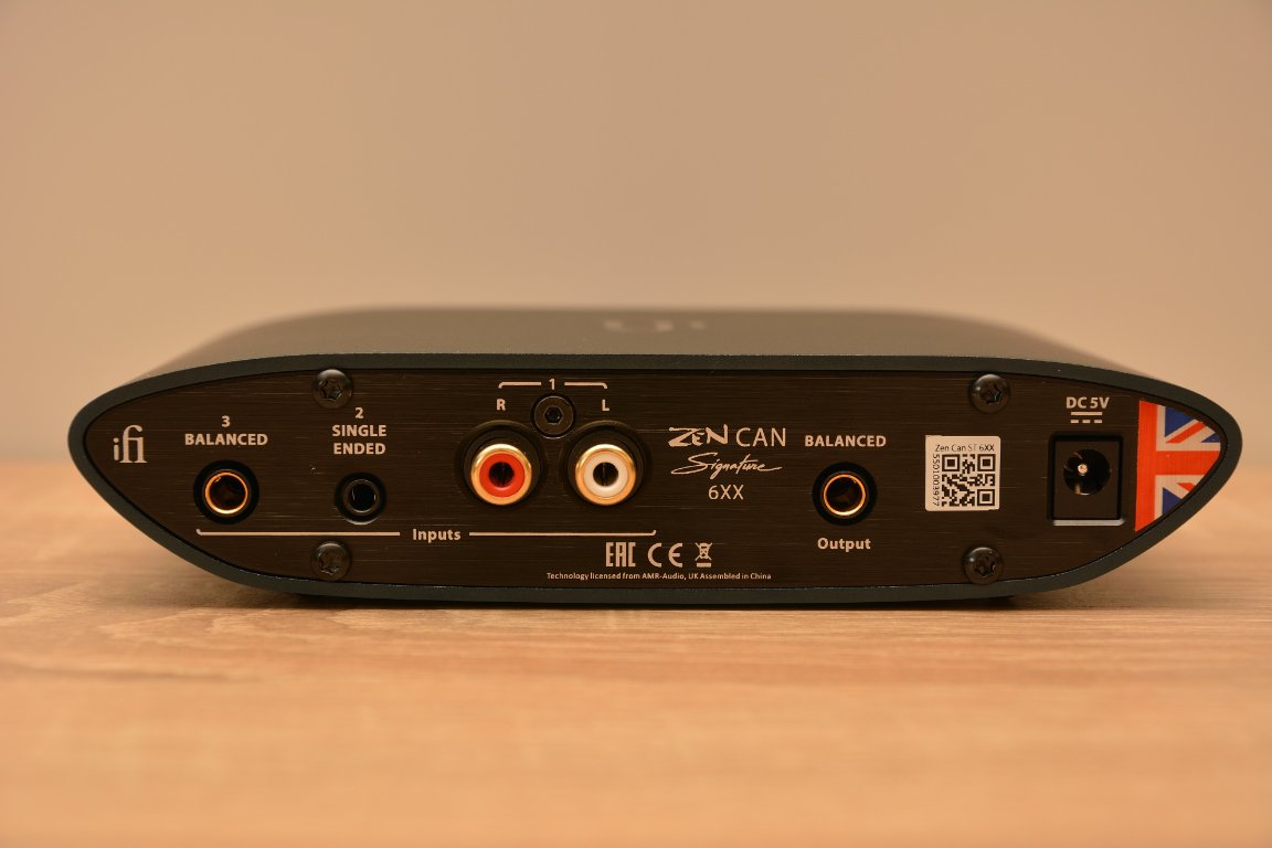

Na tylnym panelu mamy wejście dla sygnału analogowego RCA, niesymetryczne 3,5 mm, można przez nie dostarczyć sygnał np. z naszego telefonu. Mamy jeszcze wejście zbalansowane 4,4 mm oraz zbalansowane wyjście 4,4 mm, które służy do podłączenia głośników.

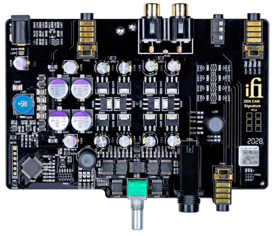

Pod maską Zen Can Signature znajduje się konstrukcja dual-mono, prawdziwie różnicowy zbalansowany obwód z kilkoma elementami pochodzącymi z dyskretnego obwodu klasy A opracowanego dla flagowego wzmacniacza słuchawkowego iFi Pro iCAN. Kluczowe komponenty zostały zmodernizowane, aby zwiększyć wydajność zgodnie z ulepszeniami ZEN DAC Signature, w tym użycie kondensatorów Panasonic OS-CON i Elna Silmic II.
Wzmacniacz dostarcza 1600 mW (7,2 V) przy 32 omach z wyjścia single-ended, z 15 V + dostępnym do obciążeń 300 omów lub więcej na wyjściu zbalansowanym.

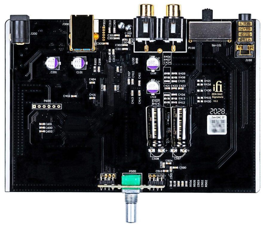

ZEN-DAC-Signature_PCB-101-1-1024x880.thumb.jpg.15d9d96195dd60701c5eba8af3da9152.jpg  ZEN-DAC-Signature_PCB-101-1024x886.thumb.jpg.4d446caa6841087d275dee2b5847db0d.jpg

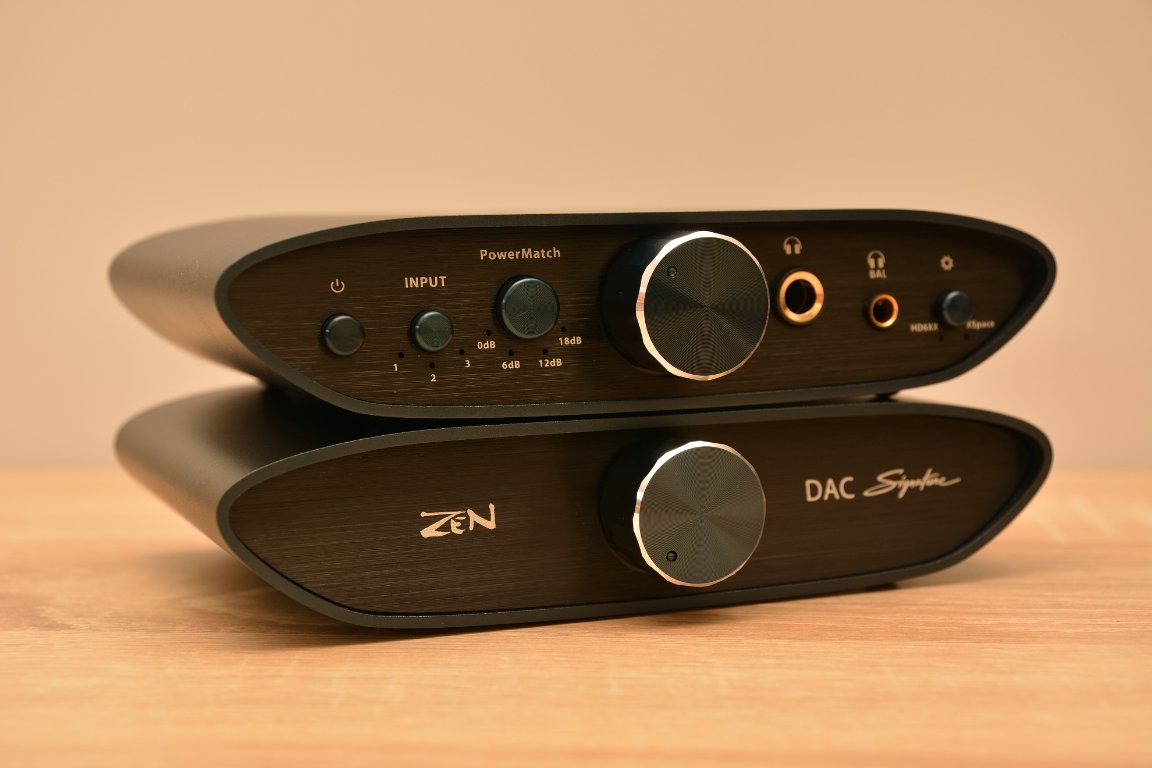

Oba urządzenia prezentują się bardzo ładnie, jako stos na biurku, do tego są kompaktowych rozmiarów i brzmią razem idealnie. Z tego względu mój test odsłuchowy dotyczył pary urządzeń, ich zgranego duetu.
