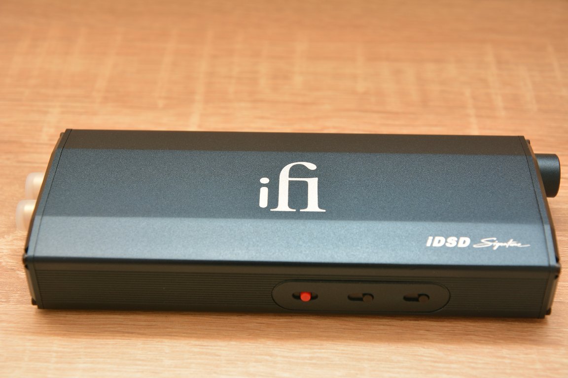

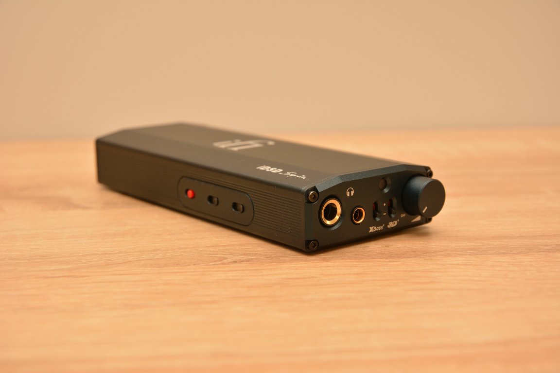

Pod względem wizualnym iFi Micro iDSD Signature wygląda dokładnie tak samo, jak jego starszy brat Black Label, z wyjątkiem koloru i logo Signature. Najnowszy model wykończony jest w kolorze niebiesko, granatowym z białymi napisami. Nowy kolor jest zarezerwowany dla całej gamy produktów z serii „Signature”, która zostanie wprowadzona na rynek w przyszłości.

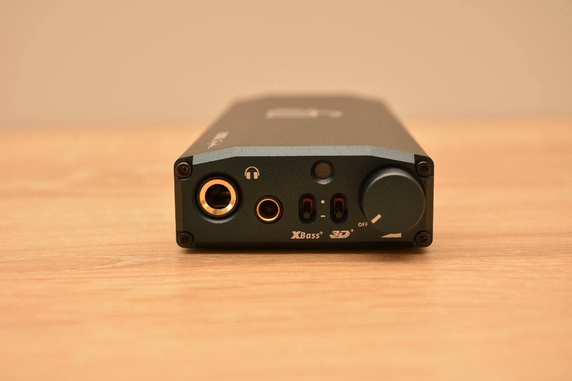

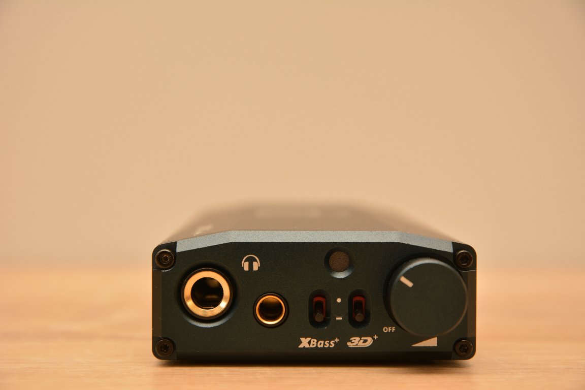

Solidna obudowa jest wykonana z aluminium i ma wymiary 177x67x28mm. Na panelu przednim znajdują się dwa wyjścia słuchawkowe zbalansowane Pentacon 4,4 mm i asymetryczne 6,3 mm. Obok znajduje się pokrętło głośności oraz dwa przełączniki efektów dźwiękowych xBass i 3D, a nad nimi dioda sygnalizująca częstotliwość odtwarzanego nagrania.
XBass pomoże zwiększyć zakres basów, natomiast 3D zasymuluje przestrzeń dźwiękową dla lepszego odsłuchu nagrań stereo, innymi słowy, scena dźwiękowa słuchawek może poszerzyć się i stworzyć wrażenie słuchania muzyki z głośników.

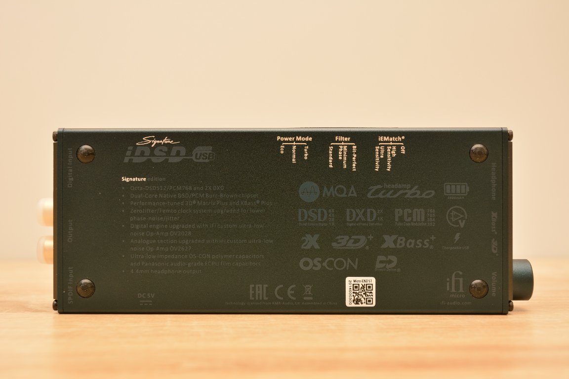

Na lewym boku znajdują się trzypozycyjne przełączniki:
1. Tryb zasilania (Eco, Normal i Turbo): Turbo dla wymagających słuchawek nausznych. Normal dla słuchawek o średniej czułości. Eco zalecany dla IEM.
2. Filtr (Standard, Minimalna faza i Bit Perfect): Bit Perfect zapewnia najdokładniejszą reprodukcję oryginalnego sygnału PCM.
3. IEMatch (Off, High Sensitivity, Ultra Sensitivity) - nowatorskie rozwiązanie iFi, które usuwa szum zasilania i inne zakłócenia

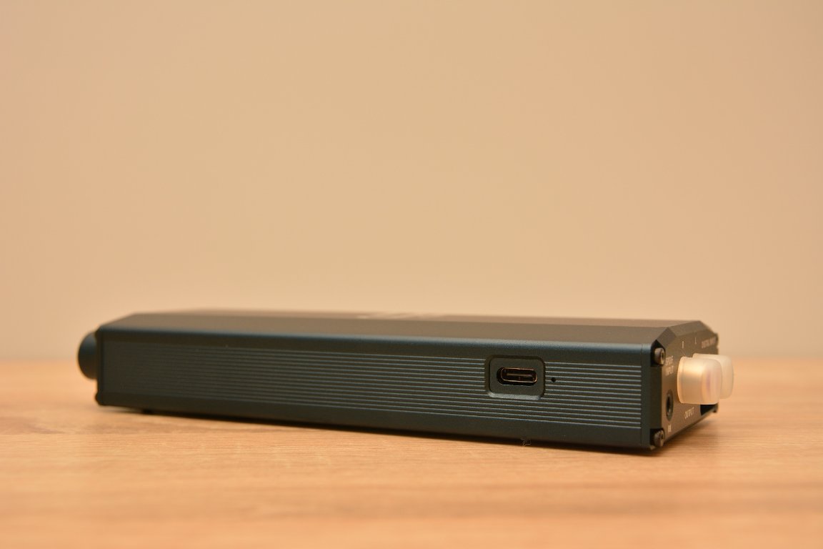

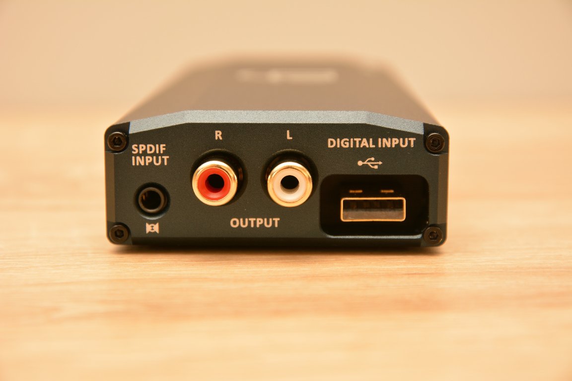

Na prawym boku mamy tylko wejście USB – C do ładowana iFi. Natomiast na tylnym panelu znajduje się wejście S / PDIF, które przyjmuje zarówno sygnały elektryczne, jak i optyczne, pierwsze przez złącze 3,5 mm, a drugie przez dostarczony adapter, wyjście analogowe RCA, a obok niego port wejściowy USB 3.0 typu A.

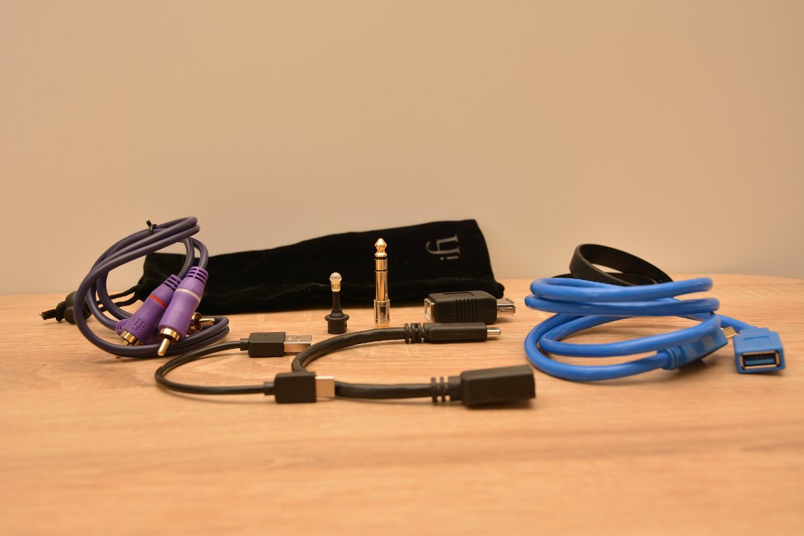

Zawartość opakowania jest zróżnicowana i nie powinna być zaskoczeniem dla osób zaznajomionych z produktami iFi. Pudełko zawiera kabel RCA, kabel USB, adapter USB dla różnych typów kabli, krótki kabel ładujący USB typu C, adapter Toslink, dwie gumki do układania w stosy, miękkie etui oraz adapter 6,3 mm.

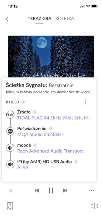

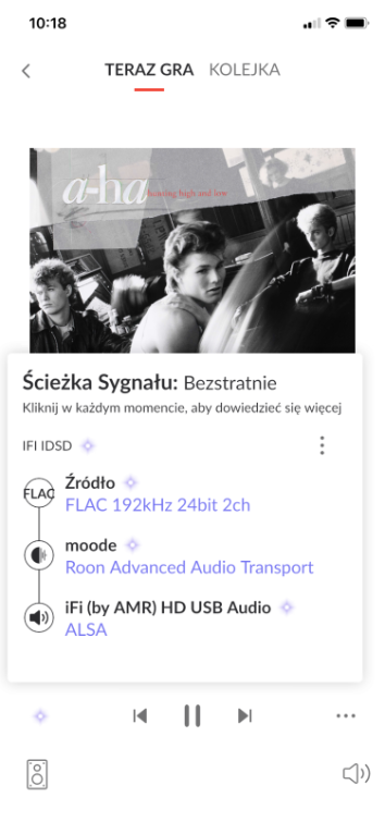

Podsumowując iFi IDSD Signature to wzmacniacz o potężnej mocy z możliwością wysterowania zarówno czułych IEM jak i energochłonnych słuchawek, obsługujący każdy możliwy format, nawet najnowszy MQA.
IMG_2758.thumb.PNG.9d0de1d9d06eafcc482fb402df71324f.PNG IMG_2759.thumb.PNG.eac25e48b55c5aa365329ae08017cee0.PNG IMG_2760.thumb.PNG.4e38004a4790669f4fed0ca3949be31d.PNG IMG_2761.thumb.PNG.a606f06c82b982f5ed0b290ff22c8a43.PNG IMG_2762.thumb.PNG.7a644bc7c6b5a7d022b613159dc3faf2.PNG
