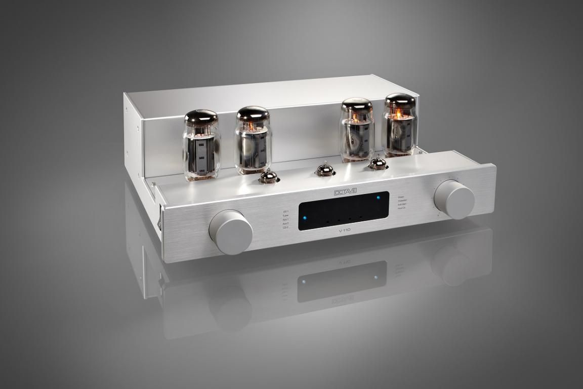

Octave, to niemiecka marka producenta wzmacniaczy lampowych, której właścicielem jest Andreas Hofmann. Otrzymana do testu V110, to model mieszczący się w cenniku pomiędzy V70, a V80 w linii urządzeń zintegrowanych. Nietypowe nazewnictwo, może nieco mylić potencjalnych zainteresowanych. Hierarchia w ofercie, a co za tym idzie – cena, ma związek z wyrafinowaniem modelu. Symbole jakimi zostały nazwane poszczególne konstrukcje nawiązują z kolei do mocy jaką dysponują wzmacniacze. Nie jestem przekonany co do zastosowanego nazewnictwa, ale to już zmartwienie producenta.

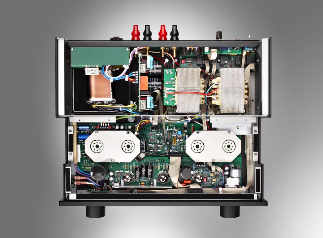

Budowę V110 opisano precyzyjnie na stronie dystrybutora, więc przybliżę tylko najważniejsze cechy. Octawe V110 to wzmacniacz zintegrowany pracujący w trybie push-pull, o mocy 110 W na kanał przy 4 omach. Wzmacniacz wyposażony jest w automatyczną regulację biasu, oraz układ zabezpieczający przed błędnym podłączeniem sprzętu.
W V 110 zastosowano najnowszej generacji lampy KT120. Wysokiej jakości zasilacz gwarantuje stabilną pracę, niezależnie od jakości napięcia zasilającego i zniekształceń obecnych w sieci zasilającej.
V 110 to wzmacniacz bazujący na modelu V 70 SE, z poprawionym układem wzmacniającym, a także wydajniejszym zasilaczem. O ile V 70 SE to wzmacniacz zaprojektowany specjalnie pod kątem lamp 6550C, o tyle V 110 ma za zadanie jak najlepiej wpisać w układ Octave lampy KT120. W układzie drivera, zamiast aluminiowych, elektrolitycznych kondensatorów zastosowano ultra-stabilne w czasie kondensatory tantalowe. Napięcie żarzenia lamp wejściowych i drivera jest teraz znacznie dokładniej stabilizowane. Znacząco niższe są więc szumy oraz zakłócenia pochodzące od tętnień sieci. Zarówno napięcie anodowe, jak i żarzenia są teraz kontrolowane przez ten sam układ zarządzający zasilaniem. Stabilizacja napięcia zasilającego żarzenie lamp gwarantuje stabilną pracę, bez żadnych odchyłek wynikających ze zużycia podzespołów, przy zmianie napięcia zasilającego sięgającym +/- 15%. Każda lampa wyjściowa w V 110 jest chroniona przed przeciążeniem i innymi problemami powodowanymi przez starzenie się lamp.

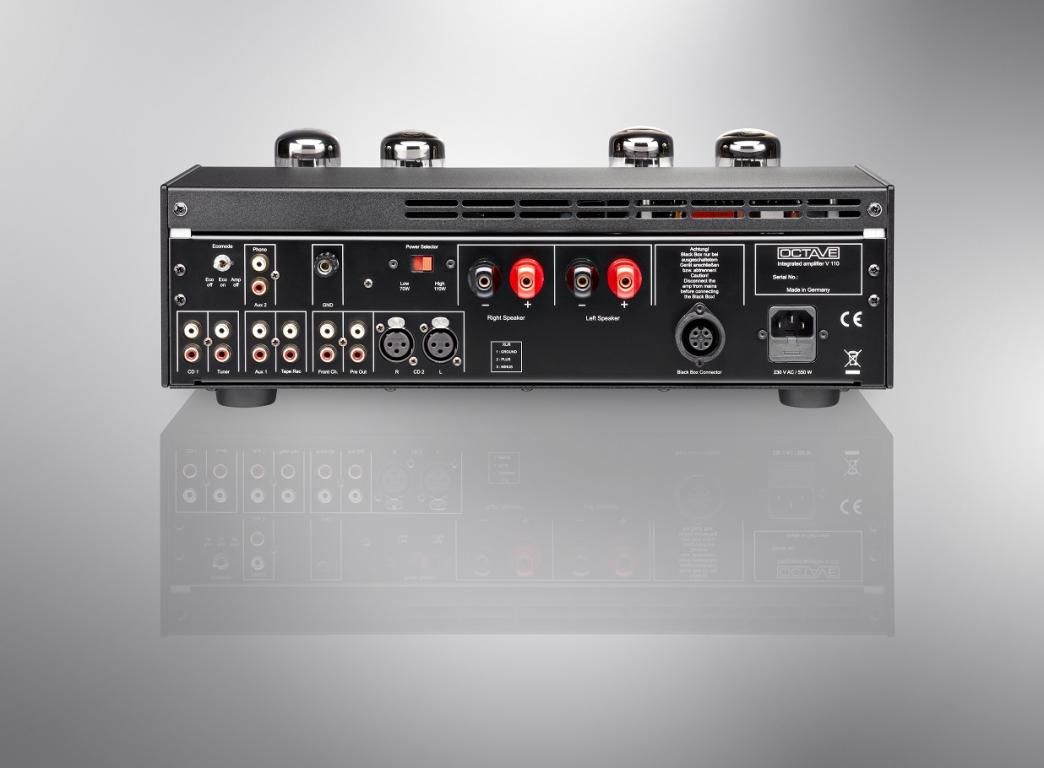

Wzmacniacz jest zbudowany solidnie z grubych blach aluminiowych, podobnie jak inne modele tego producenta. Na tylnej ściance, znajdziemy dobrej jakości gniazda głośnikowe, a także szereg wejść RCA, oraz jedno XLR. Opcjonalnie można zakupić zewnętrzne zasilacze Black Box, Super Black Box, które jeszcze poprawią wydajność prądową wzmacniacza. Test przebiegł bez ich zastosowania.
