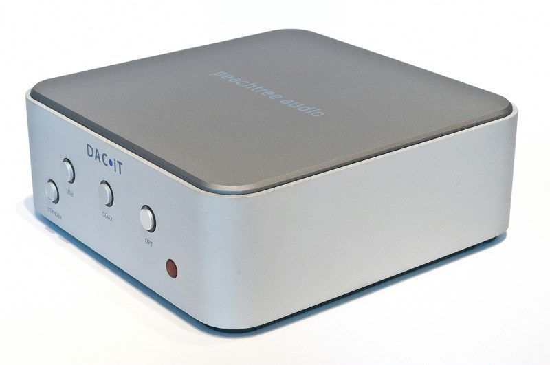

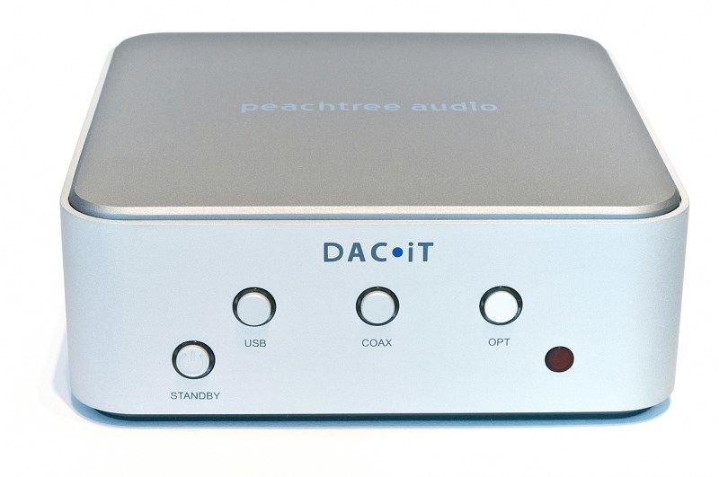

Stosunkowo mało znana na naszym rynku, co nie powinno dziwić ze względu na niewielki staż, marka Peachtree Audio oprócz hybrydowych wzmacniaczy zintegrowanych i modeli dzielonych ma w swojej ofercie również nad wyraz rozsądnie wyceniony przetwornik cyfrowo-analogowy o wdzięcznej nazwie DAC iT. Podobnie jak w przypadku recenzowanej w kwietniu integra Decco 65 od razu po wypakowaniu widać dbałość o detale i chęć zrobienia jak najlepszego pierwszego wrażenia, które jak wiadomo robi się tylko raz. W dodatku ktoś odpowiedzialny za design wpadł na świetny pomysł i zagrał na skojarzeniach sporej części naszej populacji w sposób dość bezceremonialny … wzorując się na bryle Maca Mini. Aż dziw, że nic nie słychać o pozwie za naruszenie/zapożyczenie opatentowanego „kształtu idealnego”. Oczywiście to (za)daleko idąca nadinterpretacja, lecz doskonale rozumiem pobudki kierujące tą osobą. Wystarczy powołać się na powszechnie znany syndrom inż. Mamonia , któremu podobały się tylko te piosenki, które już wcześniej słyszał. Dokładnie tak samo jest z DAC iT’em – posiadacze maluchów z nadgryzionym jabłkiem w logo, a wiadomo, że to wierna klientela, pokochają go od pierwszego wejrzenia a 50% zniżka na dedykowaną na Maci aplikację/odtwarzacz Amarra (wystarczy zarejestrować DAC iT’a, by zapłacić za nią 99$ zamiast 189$) dodatkowo może ich przekonać do zakupu.

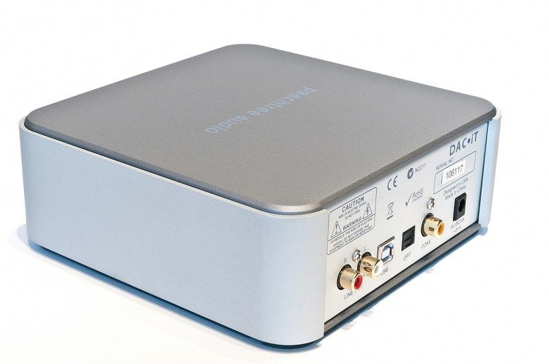

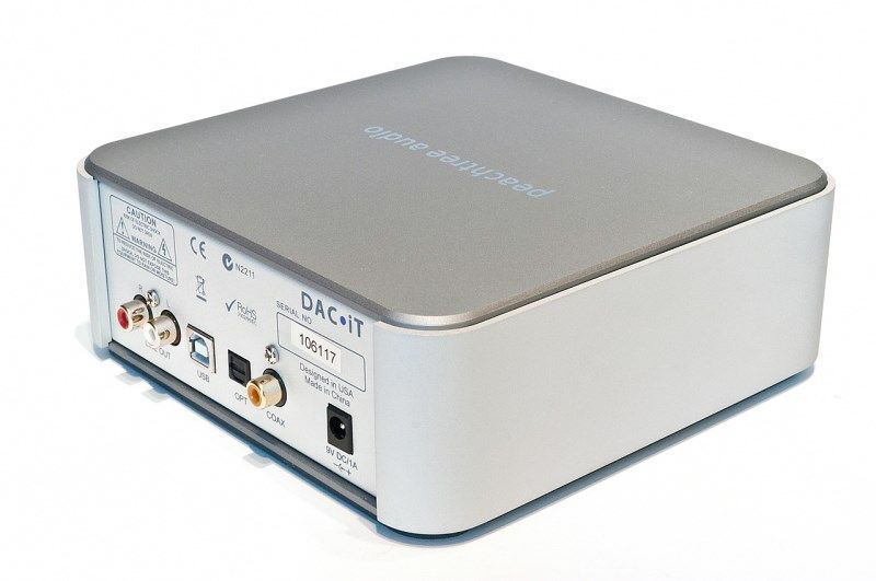

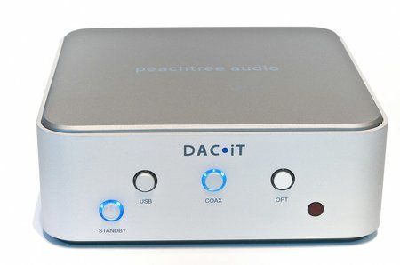

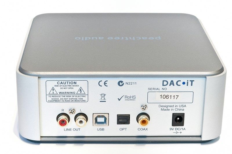

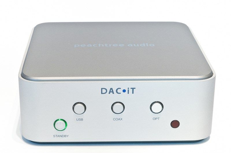

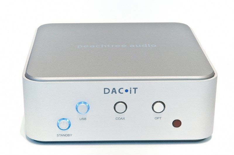

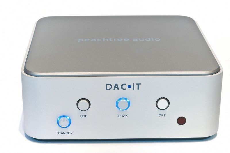

Tak jak zdążyłem już wspomnieć DAC iT wygląda uderzająco podobnie do Maca Mini i podobnie jak produkty Apple’a jakość wykonania nie daje nawet najmniejszych powodów do krytyki. Aluminiowy korpus i w 100% zgodne z miniakami gabaryty zachęcają do stworzenia zgrabnej wierzy PC-Audio. Dodatkowo podklejona miękką gumą płyta spodnia umożliwiają ustawienie przetwornika nawet na gładkiej powierzchni bez obaw o porysowanie, bądź zsunięcie się przetwornika. Na ścianie przedniej ulokowano włącznik główny, trzy przyciski wyboru wejścia (USB, optyczne, koaksjalne) i czujnik IR. Wszystkie przyciski w trybie aktywności otaczają błękitne aureolki a włącznik w trybie stand-by wyróżnia butelkowozielona obwódka. Płyta tylna jest logicznym odpowiednikiem frontu – oprócz pary analogowych wyjść RCA nabywca do dyspozycji ma wejście USB, optyczne i koaksjalne. Całości dopełnia gniazdo na zewnętrzny zasilacz wtyczkowy.

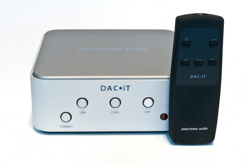

Miłym gestem ze strony producenta jest zaopatrzenie przetwornika w niewielki pilot zdalnego sterowania, za pomocą którego można uśpić/włączyć DACa, wybrać źródło, bądź wyciszyć (mute) gdy np. zadzwoni telefon.

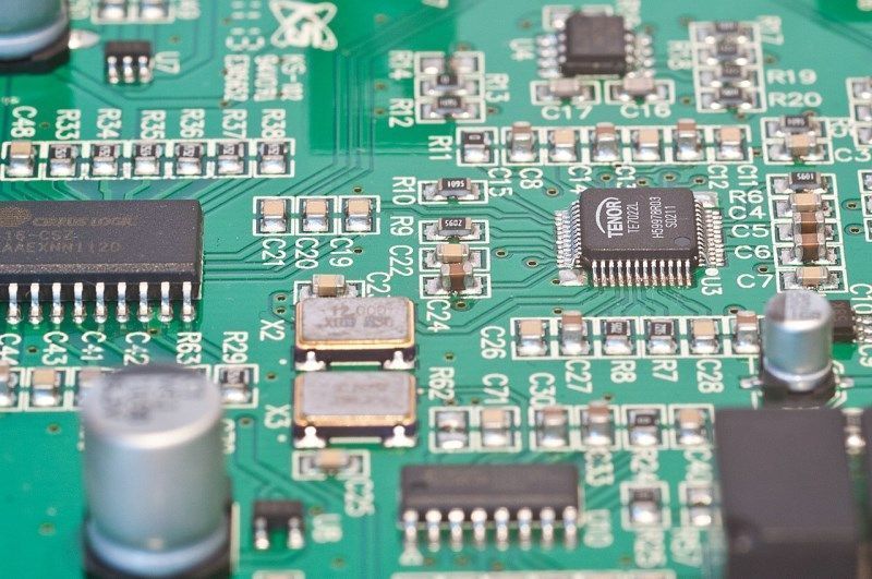

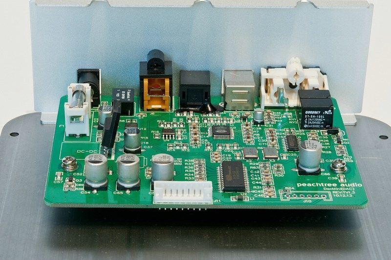

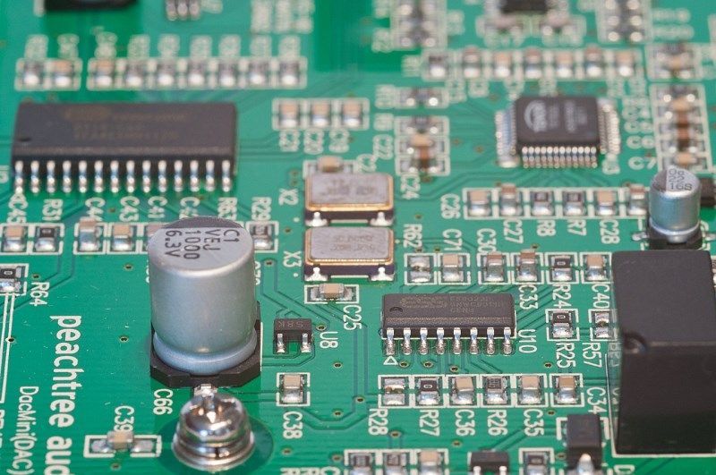

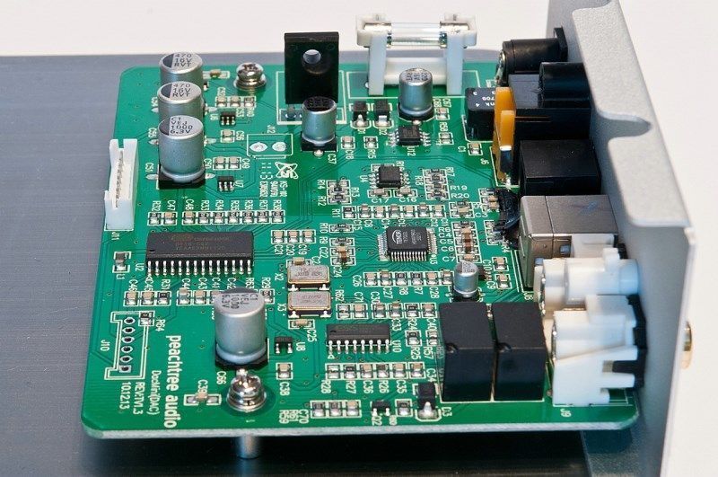

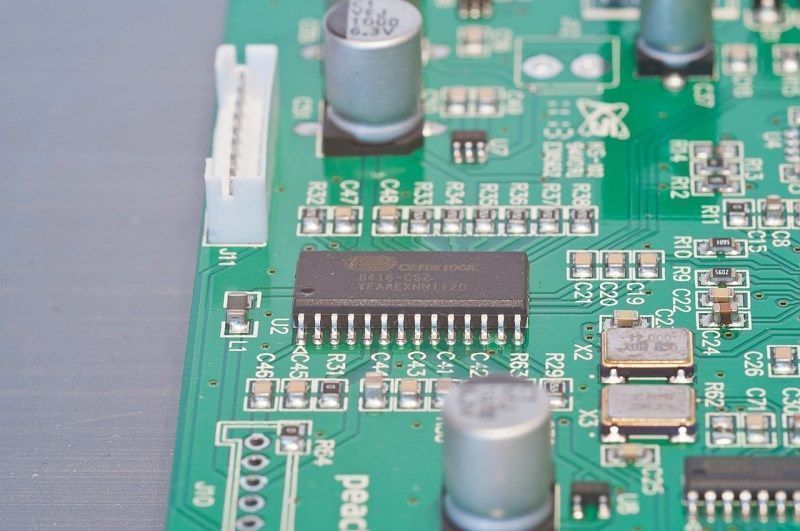

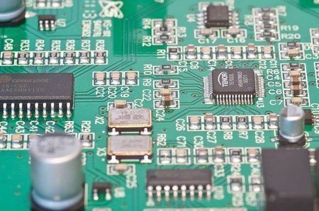

Po dostaniu się do trzewi okazuje się, że bryła i gabaryty urządzenia podporządkowane zostały w dużej mierze względom estetycznym, gdyż znajdująca się we wnętrzu płytka drukowana zajmuje ledwo połowę dostępnej powierzchni. Sercem układu jest przetwornik Sabre ES 9022 charakteryzujący się nie tylko zdolnością obsługi sygnałów 24bit/192kHz, ale również zaimplementowaniem zintegrowanego analogowego stopnia wyjściowego. Jest jednak jedno, a nawet dwa małe „ale”. Po pierwsze odseparowane galwanicznie wejście USB, zdolne jest przyjąć sygnał o maksymalnych parametrach 24bit/96kHz (z wyjątkiem 24bit/88.2 kHz). Jest to podyktowane zastosowaniem kontrolera Tenor TE7022L. Jednak w przypadku wejścia optycznego, które wraz z koaksjalnym obsługuje kość Cirrus Logic CS8416,spokojnie radząca sobie z wszystkimi próbkowaniami do 24bit/192kHz włącznie można się zdziwić, kiedy zorientujemy się, że 24bit/88.2kHz i 24bit/176.4kHz trzeba będzie albo up, albo down–samplować software’owo.
