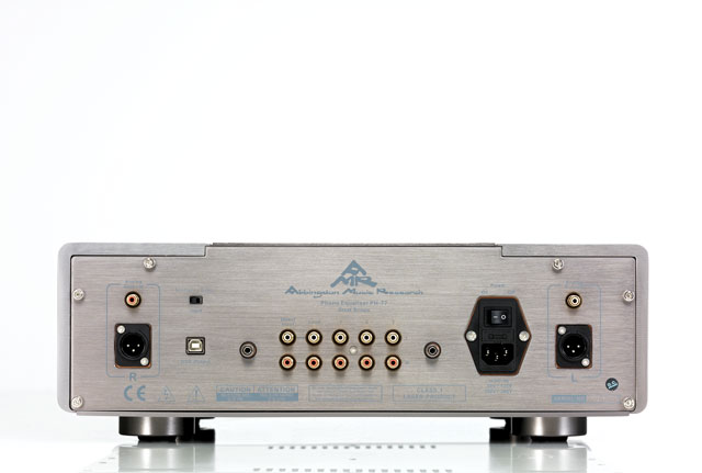

Wejścia:
• 1 x wejście Direct (bezpośrednie) z ustawialnym obciążeniem RCA
• 3 x wejścia przełączalne

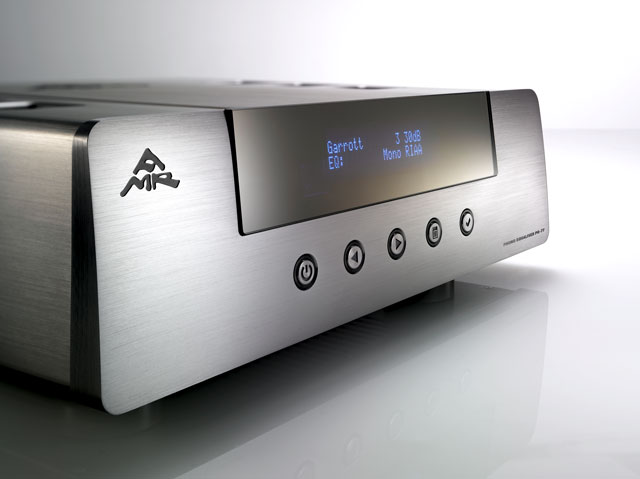

Wybór krzywej monofonicznej przestawia automatycznie PH-77 w tryb mono.

Impedancja wyjściowa:
• RCA < 200 om, XLR < 400 om
Wyjścia:
• 1 x RCA, 1 x XLR, 1 x USB
Przetwornik analogowo-cyfrowy:
• 24bit/96kHz (do archiwizacji winyli na PC)

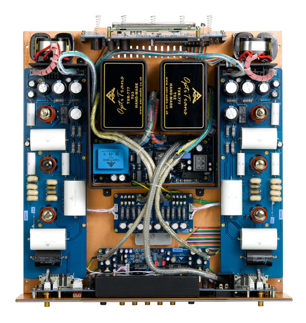

Lampy elektronowe New Old Stock (6 czyli 3 na kanał):
• EZ80 (prostownik) x Mullard ECC81/12AT7 (1 stopień wzmocnienia) x Philips 5687WB (drugi stopień wzmocnienia)

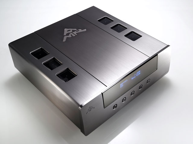

Wyświetlacz:
• Vacuum Fluorescent Display, Dot Matrix, 5 pięć stopni jasności i wyłączenie
Wymiary:
• 46cm Sz x 16cm W x 47cm G
Waga:
• 28kg (netto)
