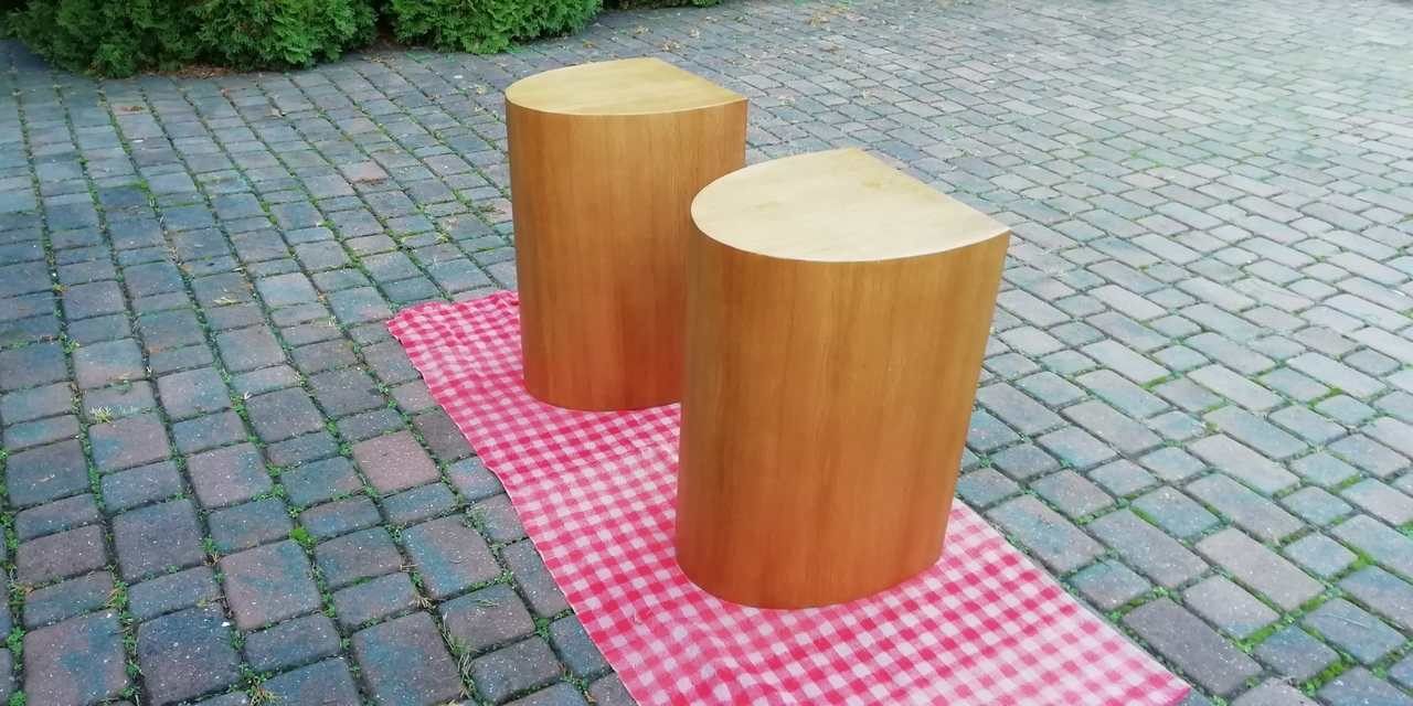

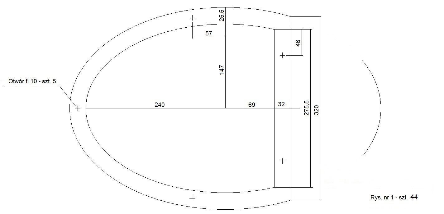

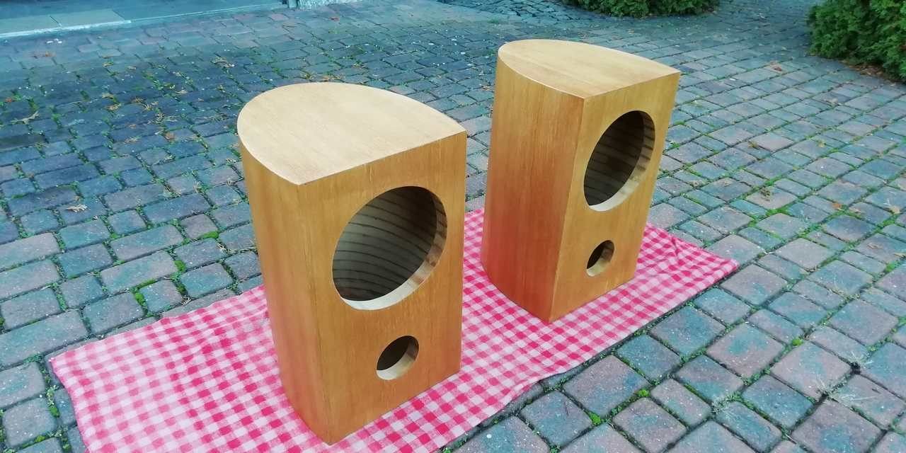

Bardzo solidne i niesamowicie sztywne obudowy monitorowe pod 10-cio calowe glosniki koaksjalne (wspolosiowe), szerokopasmowe. Swoja sztywnosc zawdzieczaja budowie, a mianowicie zbudowane sa z oddzielnie klejonych szerokich ramek, uprzednio wycietych na frezarce CNC - dzieki czemu maja grube tez scianki. Poza tym, dodatkowo swoja sztywnosc zawdzieczaja tez eliptycznemu ksztaltowi w przekroju poziomym, co jest tez bardzo korzystne dla dzwieku, jesli chodzi o fale stojace.  Przetestowane w nich byly oryginalne glosniki koaksjalne z monitorow Tannoya - "Eaton"  (HPD 295) i osoby biorace udzial w tescie juz po pierwszych dzwiekach stwierdzily, ze w tych obudowach graja wyraznie lepiej, niz w fabrycznych. Np. od razu dalo sie slyszec nizej schodzacy bas - zreszta nie dziwota, jesli fabryczne obudowy, to zwykle graniastoslupy o sciankach zaledwie 18 mm i to z plyty wiorowej - co nie znaczy oczywiscie, ze oryginalne Eatony graja zle, bo to jedne z najlepiej brzmiacych Tannoy-i.
Calkowity koszt ich zbudowania nie byl maly, gdyz musialem kupic az dwie plyty MDF, aby tyle ramek wyciac. Nalezy sobie uswiadomic, ze elementy, ktore zostaly ze srodka po wycieciu kazdej ramki, to odpad nie wiele mniejszy od niej samej. Raczej zaden ze znanych producentow nie buduje monitorow o takiej konstrukcji. W kazdym razie trudno mi je wycenic, gdyz koszt nabycia tylko samych plyt MDF wyniosl z transportem ponad 1,5 tys zl. Powinienem je wystawic jako "nowe", ale wystawilem jako "stan bardzo dobry", poniewaz stolarz nie przylozyl sie do fornirowania (okleina debowa) i z bliskiej odleglosci widac pekniecia okleiny. Albo mozna jeszcze raz ofornirowac, lub zostawic jak jest, gdyz z odleglosci odsluchowej nie widac niedorobek w fornirze. Wysokosc obudow, to 562 mm
Nowa - jeszcze nizsza cena (za sam tylko material - bez robocizny) : tylko 1500 zł. Od czasu do czasu mozna trafic na Ebayu komplet glosnikow HPD 295, wraz ze zwrotnicami i bedzie sie mialo takie monitory do sluchania muzyki, ze nie bedzie sie chcialo juz szukac innych.  Gdyby nawet przyszlo kupic oryginalne Eatony i przerzucic wnwtrznosci do tych eliptycznych obudow, to rowniez polecam, gdyz to bedzie procentowac i przy okazji bedzie mozna nausznie sprawdzic jakie sa roznice w brzmieniu tych samych glosnikow, tylko w zupelnie roznych obudowach.

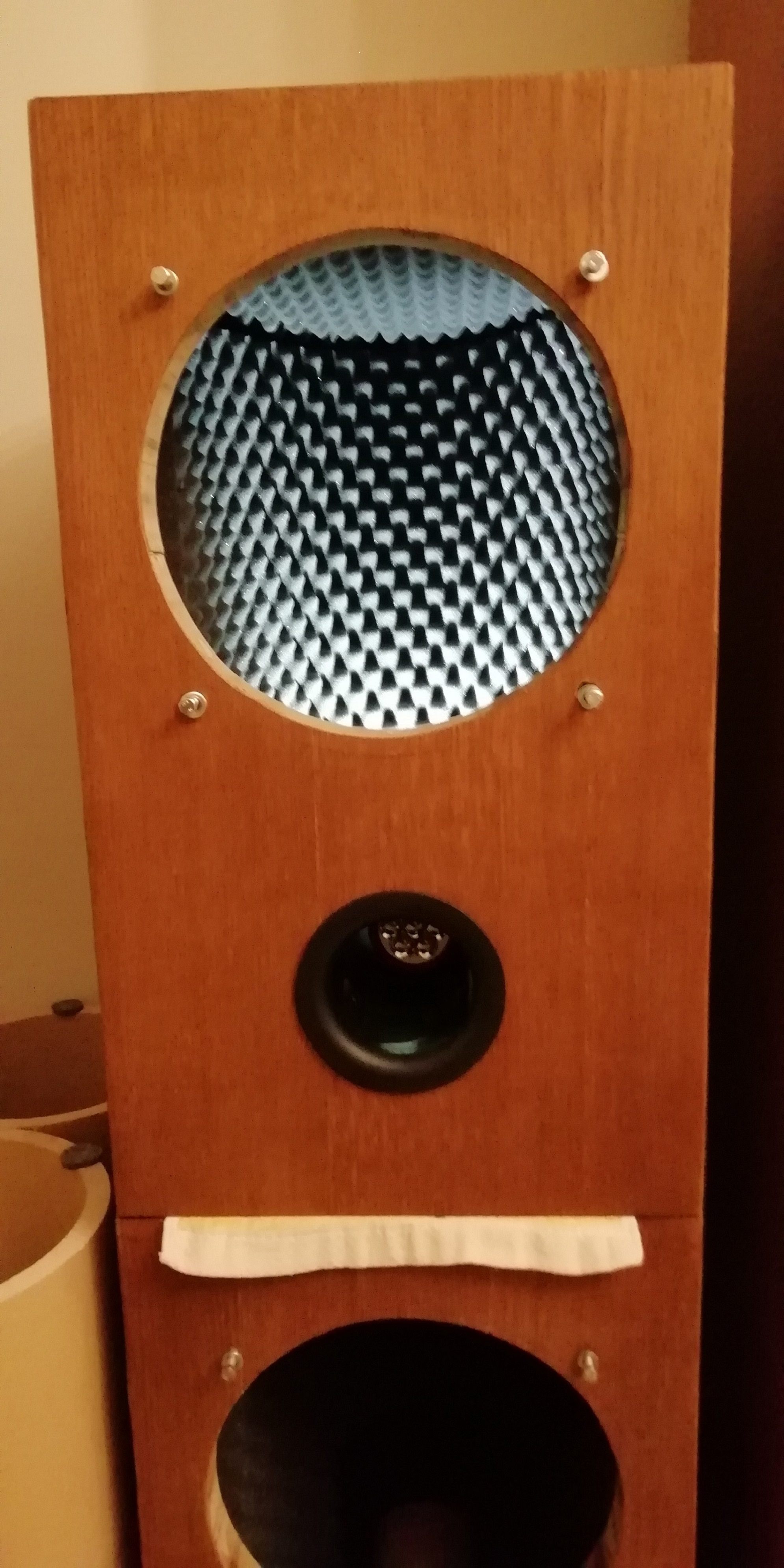

Objetosc (bez wyklejonej pianki i profilowanej gabki) = 38,7 litra.                                                                                                                      Srednica otworu pod glosnik koaksjalny (wspolosiowy), lub szerokopasmowy) = 235 mm                                                                            Srednica tunelu b.r = 75 mm
