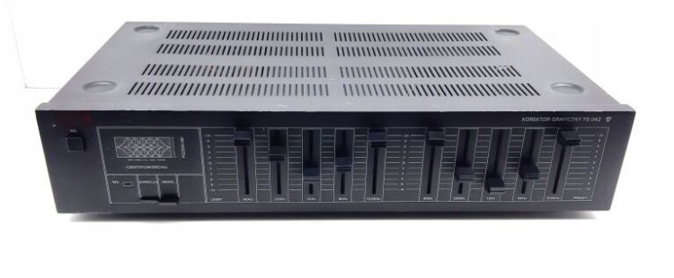

Typ sprzętu: | Inne |
Producent: | Diora |
Model: | Korektor FS042 |

Plusy | Prostota od strony elektronicznej, czytelny i ergonomiczny układ swaków,podatność na ulepszenia lepiej wykonanymi częściami bez ingerencji w całość układu. | |
Minusy | Okrojona sekcja zasilania o jeden tranzystor i kondensator do stabilizacji napięcia i filtracji oraz nieodłączalna sekcja pierwotna transformatora czyli po wyłączeniu TR jest pod napięciem i pobiera troszkę energii. | |
Opinia: Witam Korektor dostałem od pierwszego właściciela który trzymał go w w suchym pokoju w bloku przez 30 lat użytkując go 20 lat temu. Pracował tak sobie lecz po wymianie elektrolitów na nowe porządne odżył. Porównuję go do FS 502 który jest na wzmacniaczach operacyjnych ne558n i lm324n i uważam że jest lepszy choć można by poprawić zasilanie o to co diora nie dała i dać szybsze tranzystory o mniejszych szumach. Za właściwy pieniądz i wymianę kilku elementów jest świetny. |

Plusy | Porządnie zrobiony. Spełnia swoja funkcję przez wiele, wiele lat. | |
Minusy | Słaby zakres, ciężka regulacja. | |
Opinia: Sprzęt twardy, solidny, jak większość sprzętów w tamtych czasach. Jakość nie powala, dziś wprost dobija... Ale zawsze można się pocieszyć bezawaryjnością, a ewentualnie prostotą naprawy czy ceną. Dobry sprzęt dla początkujących. |

Plusy | -interfejs -wygląd (mówię tutaj o srebrnej wersji) -rozmiary i waga -nie powoduje utraty jakości dźwięku -ładnie ociepla dźwięk -cena i niezawodność | |
Minusy | -mały zakres częstotliwości | |
Opinia: Korektor posiadam odkąd przyszedłem na ten świat... a mianowicie jest on mojego taty który kupił go bardzo dawno temu... musze powiedzieć że JEST ABSOLUTNIE BEZ AWARYJNY od kiedy został raz uruchomiony aż do dziś działa sprawnie i umila mi słuchanie muzyki... brakuje mi w nim bardziej rozbudowanego pasma które pozwoliło by dokładniej uindywidualnić brzmienie... ale na szczęście można sobie troszkę pomóc software\'m... korektor nawet po ustawieniu suwaków na najwyższe wartości nie powoduje zniekształceń jak np szumy albo jakieś trzeszczenie... jest solidnie wykonany i ładnie wygląda (oczywiście srebrny), i zgodzę się z tym że ulepsza w jakiś sposób stereo, można nim też skorygować różnice kolumn np bardzo ociepla dźwięk (oczywiście jak wiemy jak to zrobić) co sprawia że jest naprawdę ciekawy. Świetnie też współpracuje ze wzmacniaczami diora :) Nie będę się tutaj wylewał na ten temat mogę polecić dla amatorów dobrego brzeminia ;) |

Plusy | Ładna obudowa (mam wersję srebrny metalic ze srebrnymi suwakami ). Bardzo dobrze poprawia jakość dźwięku i stereofonię. | |
Minusy | Nie zauważyłem. | |
Opinia: Korektor wg mnie jest godny uwagi. Czuć jak podbija określone tony. Po podłączeniu znacznie poprawił i wyostrzył stereofonię w moim zestawie tak, że bez problemu można rozpoznać rozkład dźwięków i instrumentów. Dzięki niemu dźwięk stał się przyjemniejszy, cieplejszy. Aż chce się słuchać. Korektor w Winampie chowa się przy nim i jest wyłączony gdy słucham muzy. Tuż po zakupie przeczyściłem potencjometry płynem w celu ich konserwacji, co sprawiło że suwaki lżej chodzą i nie ma tak, że przy +10dB nagle przestaje podbijać częstotliwość. Wg mnie świetnie nadaje się do wzmacniaczy Unitry, w których użytkownicy stwierdzają, że stereofonia jest zamazana (np. WS-503). |

Plusy | SOLIDNA METALOWA OBUDOWA, NISKA CENA NA ALLEGRO DO 50ZŁ IDEALNY DO UPGREADU | |
Minusy | JA WIEM W TEJ CENIE ...DAWALI KIEPSKA FARBE I ŁATWO OBUDOWA SIE RYSUJE. | |
Opinia: NA WSTEPIE O UPGREADZIE..WYMIENIŁEM WSZYSTKIE KONDENSATORY DUZE ELEKTROLITY NA NIPPON CHEMICON 680uF/63V LXV A MAŁE KONDY ELEKTROLITYCZNE NA TANTALE.
KOREKTOR PRACUJE POPRAWNIE MA NISKIE SZUMY WŁASNE NIE ZAWEZA SCENY ŁADNIE PODBIJA BASS I NAWET GO SZCZEGÓLNIE NIE ZMULA.MOZNA TEZ NIEZLE SOBIE POUSTAWIC STEREO W POKOJU OZYWIA MUZYKE Z PLIKÓW MP3 DODAJE JEJ KOPA I CZADU..MA NAWET GŁADKI NIE OSTRY DZWIEK.CO WIECEJ MOZNA NAPISAC..JAK NA SWOJE LATA (1988) WYGLADA I GRA NIE ŹLE MOZNA GO POLECIC..KONSTRUKCJA MECHANICZNA NIEZWYKLE SOLIDNA JAK W KLOCKACH ZA KILKASET ZŁOTYCH. |
