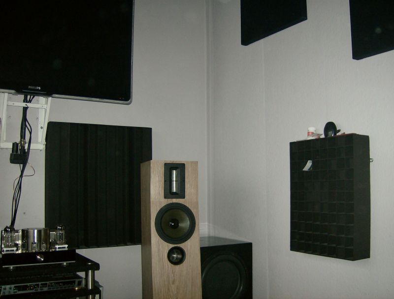

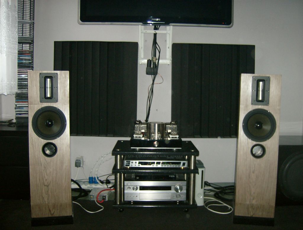

Witam, niedawno ukonczylem swoj system i tak sobie mysle co dalej... No i oczywiscie jak kazdy maniak nie moge sie tak latwo poddac i mam, poprawa juz istniejacej adaptacji akustycznej pokoju, niestety pokoj ma tylk 9m2. Kiedys juz powalczylem z akustyka stosujac kilka rzeczy, za kolumnami rozpraszacz shroadera 1d 2x 11okresow, 1 odbicie to rozpraszacz 2d(rozpraszacze sa strojone na podstawowe czestotliwosci jakei stosuje wiekszosc firm z takimi ustrojami) za glowa mam gabka piramidke w telu tlumienia. Kiedys taka gabke mialem w przodzie lecz niestety wszystko stracilo zycie i jestem za rozpraszaniem w przodzie ,a tlumieniem w tyle. Pokoj oczywiscie ma dywan, niby akustyczna tapete z wiorkami drewna, dodam ze daje minimalnie mniejszy poglos niz jakby byly gole pomalowane sciany. Wymyslilem nawet specialny podnosnik tv, slucham muzyki, wtedy podnosze, i odslaniaja mi sie rozpraszacze dziek iczemu srodek sceny jest wypelniony ,a nie rozdzielony jak to czesto bywa gdy sie ma plaska powierzchnie pomiedyz kolumnami. Kiedys tez probowalem zrobic rezonator helmotza z 40 litrowej tuby samochodowej strojonej na 40hz, nmiestety nie pamietam pomiarow ale na ucho nic sie diametralnie nie zmienilo . Ale wrocmy do sedna sprawy. Z racji ze system sie troche rozwinol i troche czasu minelo odkad sie bawilem REW wydaje mi sie ,a raczej jestem pewien ze cos zle robie. System pomiarowy to org wkladka panasonic wm61 plus mini wzmacniacz diy(jak znajde go na necie to pokaze) ale keidys sie takie cos uzywalo do pomiarow . Podlaczylem go to wejscie mikrofonowego w karcie audigy 2zs gold, wydaje mi sie ze powinno byc w lin in z racji posiadanego wzmacniacza, niestety cos to nie dziala i dziala jedynie na wejsciu mikrofonowym. Znowu dzwiek wychodzi inaczej, bo wychodzi poprzez usb do konwertera usb-spdif , potem idzie to do daca i wzmacniacza. Takze komputer tez moze byc calkiem niezlym transportem. Ale jak to teraz polaczyc aby to dzialalo jak nalezy bo pomiart wskazaly jakies cuda. Oczywiscie w REW oznaczylem output na usb czyli konwerter a input na karte audigy. W probie kalibracji oczywiscie byly chyba 3-4 db roznicy, potem wyszlo wiecej.Pomiar robilem na dwoch kolumnach, subem tez ewentualnie moge ale chyba on nie zagra powyzej 150-200hz. Pierwszy wykres wyszedl wsumiwyszedl jak sie spodziewalem czyli duze problemy z pomeiszczeniem, przy drugim jakies ustawienia sie zmienily i zaczely wychodzi zamieszczone wykresy ktore jak dla mnie sa zbyt idealne. Prosilbym was o pomoc jak ustawic to wszystko do kupy aby dokonac prawidlowych pomiarow. Szkoda ze nie znalazlem plikow kalibracyjnych mojej wkladki ktore jest dosc znana.

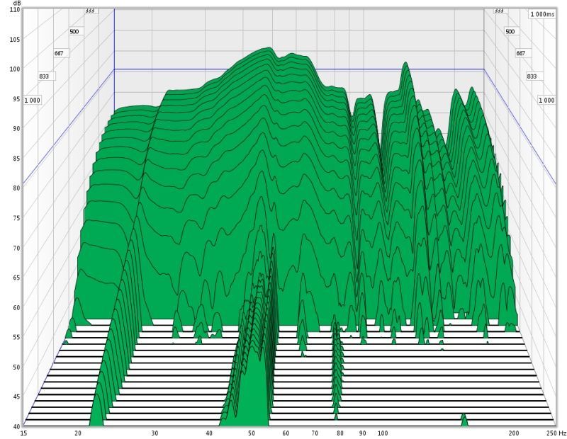

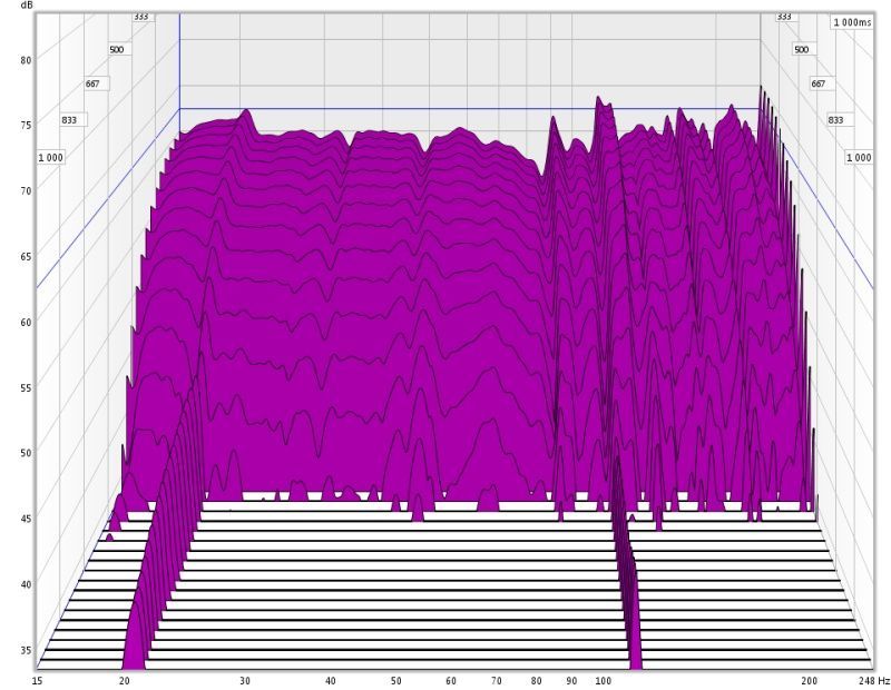

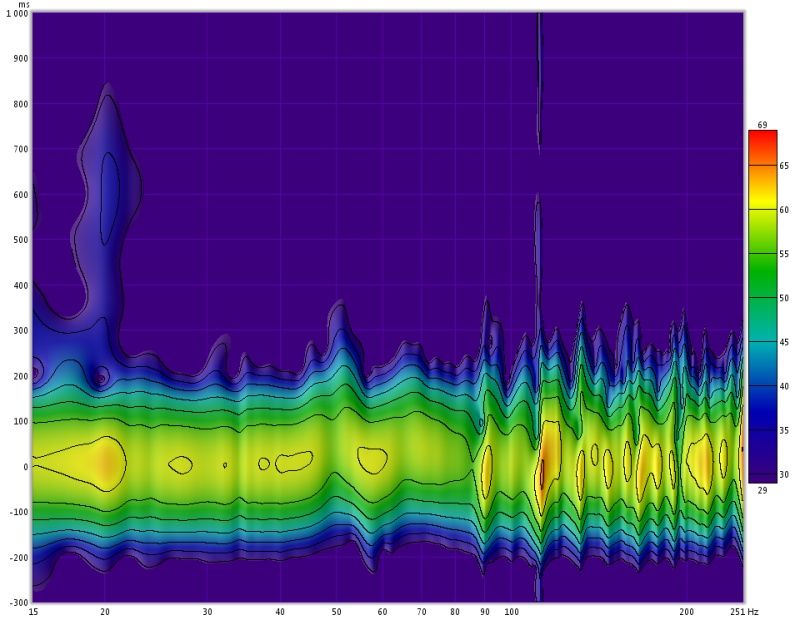

Dzisiaj dokonalem pomiarow na zwiekoszonej glosnosci i wygladaja inaczej, problem kolo 100hz znikl ,ale pojawily sie problemy przy 55hz i nizej. Nie mam pojecia jak ostatecznie jak to ustawic aby byc pewny wykresu. Pomiar dokonan yz dwoch kolumn. Czytalem ze powinienem skalibrowac karte muzyczna poprzez polaczenia in i out, ale w jakim celu skoro nie korzystam z out z karty muzycznej tylko z wyjscia usb.

Zrób pomiar z jednej kolumny, kartę kalibruje się tak jak napisałeś na początku - spinamy w pętle in i out.
Tu masz tutorial jak się konfiguruje i kalibruje w programie REW
