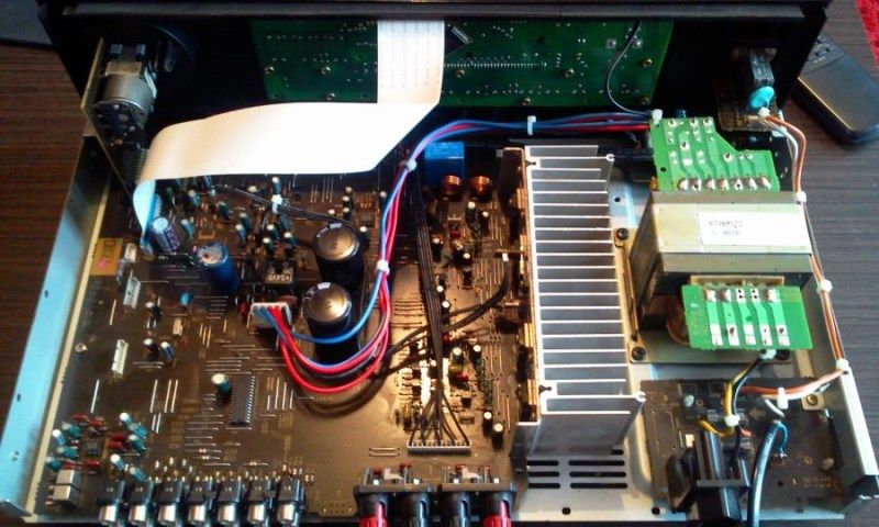

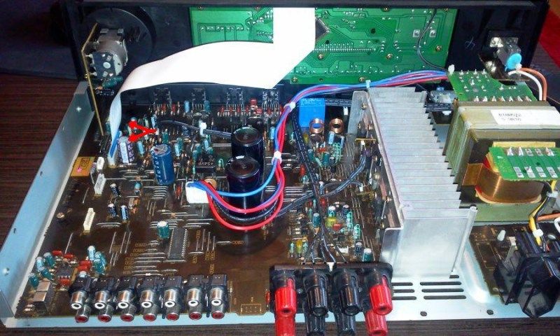

Wziąłem się za naprawę tego Denona.Kolega który go użytkował stwierdził ,ze poszedł dymek i się wyłączył podczas normalnego grania.Najpierw go całego rozłożyłem ,wyodkurzałem i wymyłem PCB.

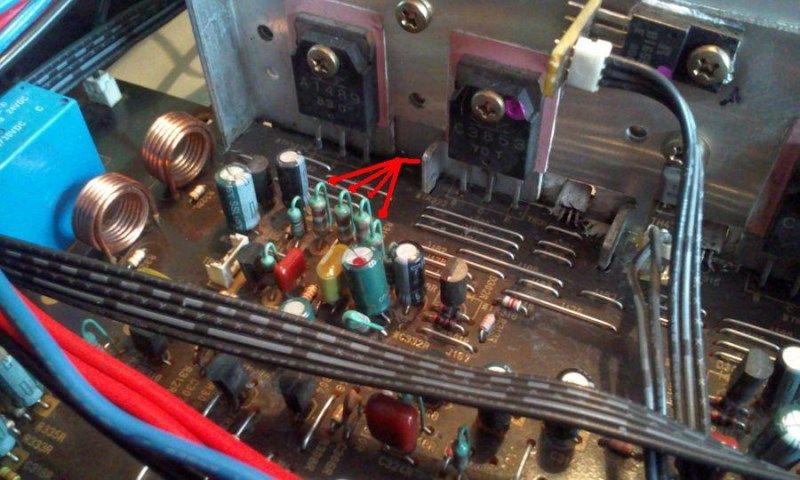

Na pierwszy rzut rozerwało kondensator podtrzymania pamięci 0,1F 5,5 v .I spalił się bezpiecznik 1,6A na zasilaniu.Stabilizatora 7806 nie jestem w stanie pomierzyć na tym etapie.Kondensator dałem na razie zamienny.Wszystko poskładałem i próbuje odpalać bez obciążenia -bez podłączonych kolumn.Ale palą się rezystory (zielone) zaznaczone na foto i leci bezpiecznik.Nie jestem wstanie nic pomierzyć.Jesli odepnę zasilanie z płyty głównej bezpiecznik nie leci.Napięcia wychodzące z trafa to AC 29,1V , 29,1V ,16,3V

Te rezystory mogą się palić jedynie wówczas kiedy uszkodzone jest coś w końcówce mocy. Jeśli coś się dymi i lecą bezpieczniki nie jest możliwa diagnostyka na podstawie napięć. Pierwszym logicznym krokiem jest więc wylutowanie tranzystorów TR304, 306, 308, 310, 316, 318, 320, 322, 324 oraz ich sprawdzenie. Na podstawie rezultatów można będzie pomyśleć co zrobić dalej.
