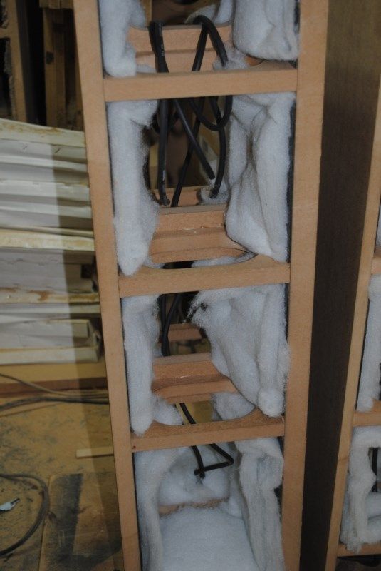

Przejrzałem ten projekt Hurricane bardzo dokładnie. Opinie ma ten bardzo dobre. Martwi mnie jedynie kratownica w środku. Są tam trochę inne wymiary i trzeba było by przeskalowac, trochę się boje ze sam coś sknocę ;)

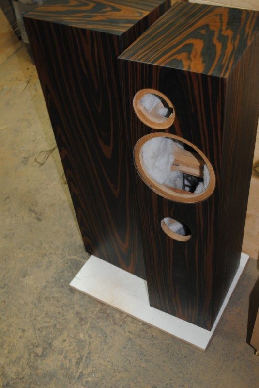

Osobiście zleciłem wykonanie obudowy Marko3T i w piątek będę odbierał skrzynki oraz montował głośniki.
Koszt wszystkich prac i zakupu nowych elementów (bez zwrotnic) to 2730 zł, zwrotnice to dodatkowe 320 zł.

Pozmieniałem to co generalnie można było pozmieniać bez wpływu na dźwięk. Konstrukcja nie odbiega znacząco od oryginału poza niektórymi wymiarami (objętość podobna- 41,5 l).
Fornir to heban makassar. Koszt obudowy to 1100 zł, a więc w stosunku do jakości obudowy cena jest optymalna.
