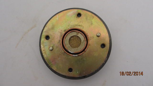

Kierunek "aternatywny" to modernizacja magnesu Tonsilowskiego.

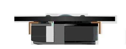

Dokladamy pierscienie symetryzujace Faradaya przy tym modzie ferrofluid jest bezwzglednie do usuniecia.

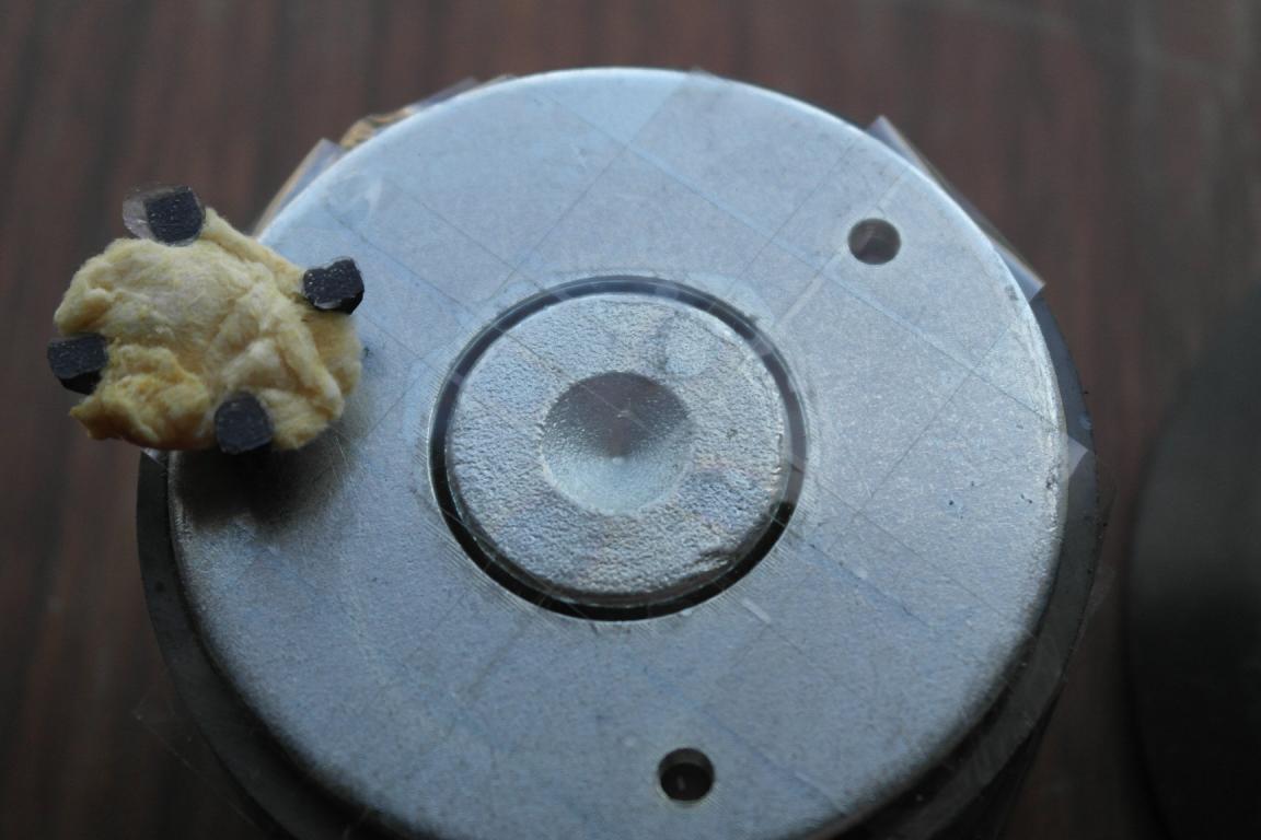

Doklejamy pierscienie miedziane .Bez niszczenia struktury mozna dokleic 2szt.
Foto nr 0256
Przebudowujac caly magnes czyli praktycznie klonujac system SD firmy ScanSpeak mozna zamontowac 4 szt.
Zapewniam efekt jest spektakularny (samodzielnie zrobilem tak do starych kolumn DiY)
Modernizujac glosnik wysokotonowy mozna zarowno wymienic sama kopolke jak tylko zmodernizowac magnes tez bedze efekt lecz mniejszy niz 2 modyfikacje jednoczesnie.
P.S.
Po dodaniu pierscieni Faradaya bedzie potrzebna lekka korekcja w zwrotnicy gdyz glosnik zwiekszy lekko swoja glosnosc .No a po zmianie magnes i kopolka to juz zwrotka do gruntownej przerobki.

Zdjecia niestety nie ukazuja prawdziwego magnesu Tonsila.
Sa pogladowe jak zamontowac pierscienie wyprodukowane samodzielnie.
Lecz szukajac pomiaru prawdziwego Panie Cadam musisz go wykonac sam.

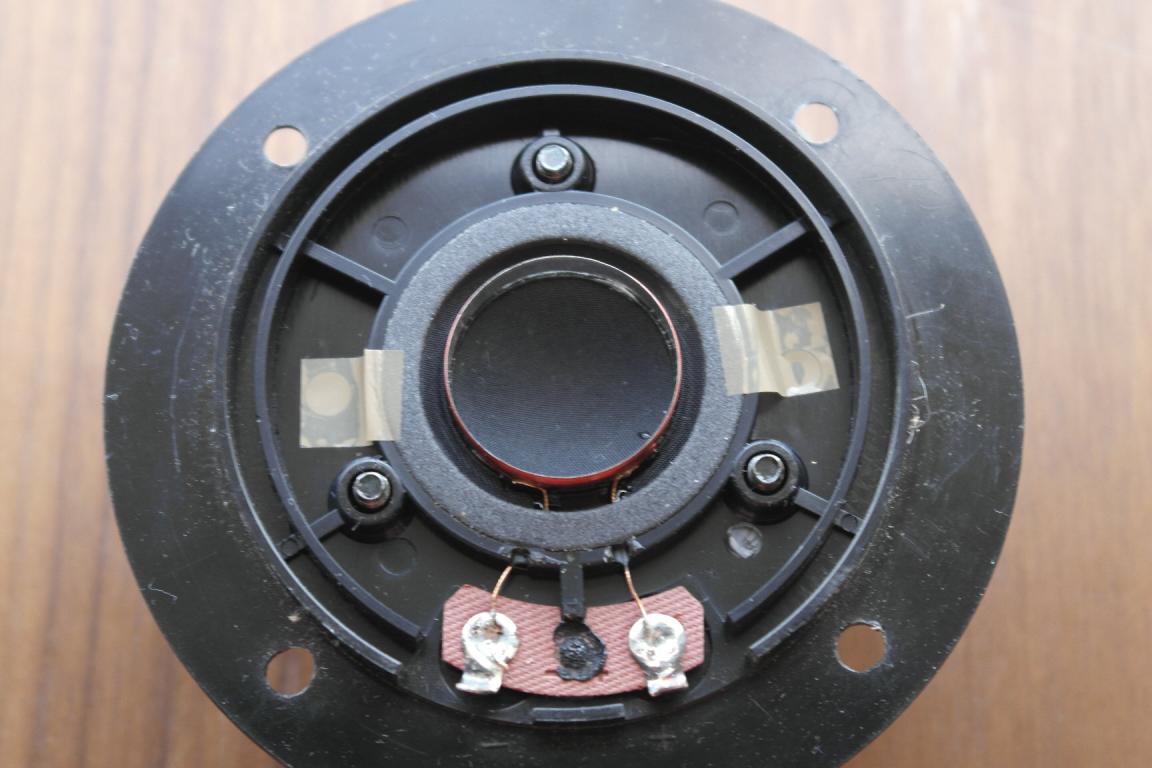

W zestawie Mite pracuje glosnik GDWK 10/80/xx jest mozliwosc wymiany na tonsilowski GDWK 10/80/T.
Lecz nie mam pewnosci iz ten tytanowy przetwornik jest wykonany na karkasie alu.Brak danych.
W Totemach Staff pracuje GDWK 11/100 jest to przetwornik textylny i wykonany z karkasem alu co uwazam za swiatowy standard.
Lecz diabel tkwi jak zawsze w szczegolach i niestety przetwornik magnetyczny jest przestarzaly (projekt produkowany "klepany" juz za PRL).Wykonujac modyfikacje np z magnesem Firmy STX "model ceramiczny" ten modernizowany glosnik by powalczyl z niejednym przetwornikiem ze standardu europejskiego

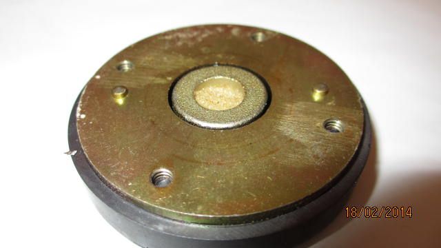

Czym się różni "magnes stx" od "magnesu tonsil"?
Magnes Tonsil jest to magnes zbudowany z 3 elementow:
-plytki przedniej
-plytki tylnej wykonanej wraz z centralnym nabieginikiem
-magnesu o ksztalcie pierscieniowym
Sklejone sa klejem i centralny nabiegunnik jest wycentrowany tak by uzyskac jednolita szerokosc szczeliny magnetycznej.
Magnes STX typ jak do ceramicznej kopolki jest bardzo skaplikowany.Ma te same elementy co tonsilowski plus wiele dodatkowych:
3 pierscienie Faradaya 1 pierscien aluminiowy do demodulacji fali magnetycznej w komorze szczeliny magnetycznej i wiele innych czesci.
Zapodam jpg pobrane ze strony STX:
Mniesze foto wyedytowalem by pogladowo pokazac standard magnesu.

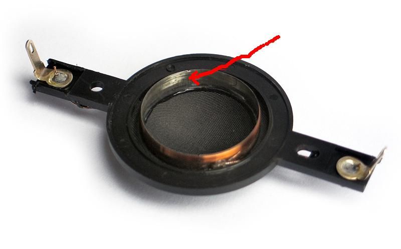

Pytanie :
"Nie słyszałem żeby jakikolwiek GDWK miał karkas z aluminium i nie wiem co by to miało dać."
Odpowiedz:
Karkasem nazywamy element (tuleja ,pierscien) na ktorym jest przytwierdzone uzwojenie i zlaczony na stale z elementem drgajacym (membrana,kopolka).
GDWK 8/80 wersja standard foto kopolki ---gdwk 8/80.jpg karkas najprawdopodobniej z celulozy.
GDWK 8-12/120 wersja standard foto kopolki --- gdwk 8-12/120.jpg karkas folia Alu .
Na chwile obecna posiadam taka wiedze:
--iz karkas aluminiowy jako wykonany z metalu jest sztywniejszy i bardziej stabilny w przenoszeniu wibracji i dzwieku .Z fizyki wiadomo iz metal przenosi szybciej dzwiek w swojej strukturze krystalicznej niz papier lub inne tworzywo sztuczne.
Aktualnie najlepszym metalem na kopolki jest beryl,lecz nie posiadam danych by jakakolwiek firma wytwarzala karkasy z berylu.
"W kopułce wysoko-tonowej ważna jest minimalizacja masy ruchomej."
-dobre twierdzenie
Zalozmy iz kaskas ma te sama mase .Karkas celulozowy np.0,2 g i karkas aluminiowy tyle samo.
Metalowy przeniesie wibracje w setkach tysiecznych sekundy, celulozowy jako iz jest wytworzony z elastycznych wlokien bedzie minimalnie opozniony przez inna struktore materialu.I wewnetrzna absorbcje wibracji ma tez inny wspolczynnik elastycznosci i sztywnosci.
Tak mniej wiecej wyglada roznica

Gdyby kogos ciekawilo jak jest zbudowany gdwk 10/80/26 :
Taka wata juz tam byla, moze sie troche przesunela, jak odklejalem krzyzak, ale generalnie byla ona tak umieszczona pod krzyzakiem i nie wystawal poza niego. Glosnik rozebralem, bo bede go rozwiercal i od tylu zakleje kawalkem sklejki. Bedzie cos na ksztalt komory. Prosta modyfikacja, mam parke glosnikow to sprawdze, co to da w tym glosniku.
