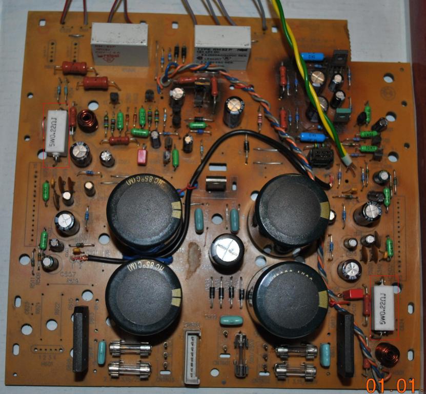

Teraz tak odnośnie kolumn Tonsil space - najlepszym rozwiązaniem jest ich rozkręcenie ,dokładne ich obejrzenie ( mógł na przykład oderwać się drucik wychodzący z cewki głośnikowej ), oraz dokonanie pomiarów wszystkich głośników miernikiem elektrycznym na zakresie diody lub najmniejszej oporności. W ten sposób sprawdzisz czy głośniki mają sprawne cewki.
Sprawdź także elementy zwrotnicy czy nie są uszkodzone.
Teraz odnośnie wzmacniacza - sprawdź wzmacniacz na słuchawkach , pomijasz w ten sposób cały układ zabezpieczający, opóźniający, przekaźniki itp rzeczy.

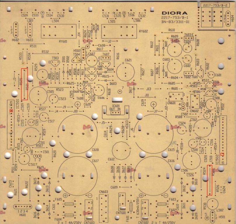

Prawdopodobnie masz uszkodzony stk. Najprościej możesz to sprawdzić mierząc względem masy napięcie stałe na 13 nodze stk .( czarny kabel miernika do obudowy wzmacniacza, a czerwony do 13 nogi stk lub jak mnie pamięć nie myli do nogi opornika ceramicznego 5 w).
Jeżeli jak piszesz
"Ponadto gdy są podłączone do Speaker B dźwięk słychać niezależnie od tego czy przyciski speaker A i B są włączone czy wyłączone". Masz coś nie tak z układem załączającym kolumny np : zwarty cały czas przekaźnik speker b, uszkodzone isostaty od załączania kolumn ?
Dziwny przypadek.
Sprawdź tranzystory t 604,t 605,t 606, t 607, diody d 603,d 604 oraz możesz sprawdzić jeszcze diodę d 617, rezystor r 627 oraz kondensator elektrolityczny c 621.
W miejscach zaznaczonych na czerwono możesz sprawdzić stk. Powinno być zero volt.

Sprawdź jeszcze diody d 618 i 619. Powinno wskazywać wartość i zapór czyli zero albo 1 na mierniku.
