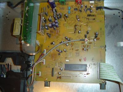

no więc:
- na górze płyty dwa JRC45650
- tranzystor D2012 6:F (najprawdopodobniej SD2012) - wymieniany, pewnie nie jest taki jak powinien i myślę, że to jest winowajca
- układ z prawej na dole to ta7291s - 633u
- duży układ po lewej na dole NEC d75217cw
- kondy nicholson i moracon - orginalne

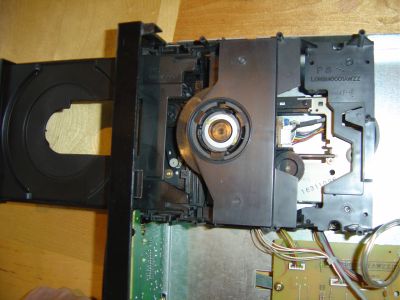

- symbole na napędzie:
PS GC0VA1001
na laserze HB151AF 632088A8 007897
- symbol płyty głównej QPWBF0251AWZZ(D3)
do tej pory zmieniłem kabel od zasilacza na grubszy i krótszy, ale nic to nie zmieniło
[obrazekLUKASZ-174882_1.jpg] [obrazekLUKASZ-174882_2.jpg] [obrazekLUKASZ-174882_3.jpg]

>BeerfaN
Jeżeli chcesz naprawdę widzieć co to za konstrukcja, to musisz odczytać symbole układów pod płytką, czyli tych zaznaczonych obwódką!
Miłego rozkręcania ;-)
[obrazekLUKASZ-174911_1.jpg]
No, cóż! To taki typowy japończyk nafaszerowany scalakami firmy SANYO.
Co do mnie to jestem sceptycznie nastawiony do tych cd-ków, jeżeli chodzi o tunning.
Wiem, że niektóre odtwarzacze C.E.C też bazują na tej elektronice ale mają lepsze napędy z paskiem.
Osobiście szukałbym czegoś nieco wyższej klasy do stunningowania.
